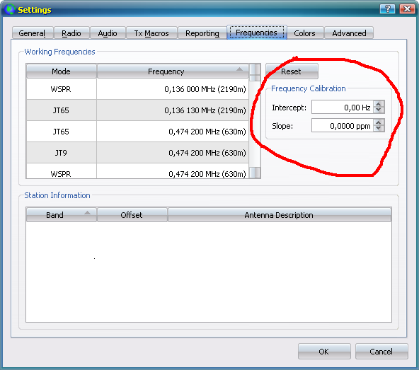

Установил программу WSJT-X v1.7.0-devel JTDX v16.5rc WSJT-X v1.7 based HF evaluation by UA3DJY всё работает без проблем. Не понятно как произвести правильно калибровку в этом окне ? Кто делал поделитесь опытом

если ещё актуально, то онлайн хэлп и пункт 8.1
ppm - корректируется кривизна опорного генератора...If you are using transverters, set appropriate frequency offsets on the Settings | Frequencies tab. Offset is defined as (transceiver dial reading) minus (on-the-air frequency). For example, when using a 144 MHz radio at 10368 MHz, Offset (MHz) = (144 - 10368) = -10224.000. If the band is already in the table, you can edit the offset by double clicking on the offset field itself. Otherwise a new band can be added by right clicking in the table and selecting Insert.
