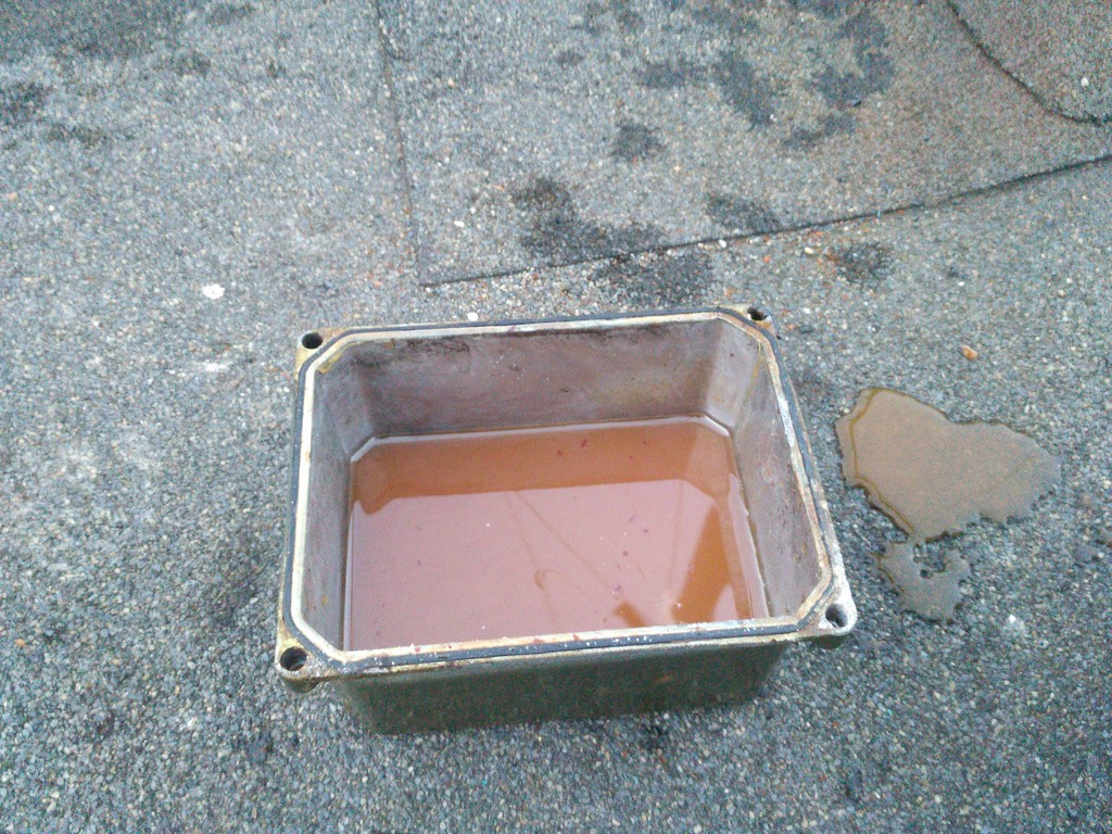

Да, Юра, ты прав, если бы в крышке, которая внизу, были бы отверстия, то я бы наверное и не знал, что туда вода проникала...А так полная крышка ржавой воды была, а там объем пару литров точно. И как раз плата преобразователя с контактами туда была погружена. Интересно что там с катушкой датчика, она повыше расположена, может быть в воде не лежала. Не придется ли ее перематывать.
Наверное сделаю в крышке отверстия на будущее!!...И да, смазки явно туда надо везде и побольше. А вот интересно какой лучше? Густой типа солидола? Так зимой загустеет сильно...или это не страшно? Я не очень знаю особенности смазок от погоды...

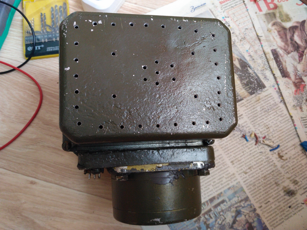

Стоял у меня этот МЭО на антенне, в первую зиму перестал вращаться. Снял для ревизии - внутри айсберг, хотя так-же была произведена герметизация, все по науке. Не помогло. Внутри МЭО собирается конденсат, как не герметизируй корпус, влагу все равно засасывает. Единственный способ устранить его - сверлом на 8-9 мм на днище корпуса делается максимально возможное количество отверстий. После этого редуктор отработал лет пять без проблем. Потом его снял за ненадобностью. Внутри коррозии не наблюдается - все штатно...

Вчера антенна стала замедленно вращаться в одну сторону, полез на крышу глянуть и вот что я там увидел :hi_hi_hi:
Просушу, надеюсь движок и нутро не климанули, если так, заложу литола, герметизация сверху и насверлю дырки для слива внизу!

Просушил нутро МЭО, проверил все элементы, пропаял, смазал Литолом механику, выкинул ненужное из работы внутри, насверлил друшлаг :hi_hi_hi: снизу, установил снова на антенну, пока работает :-)
