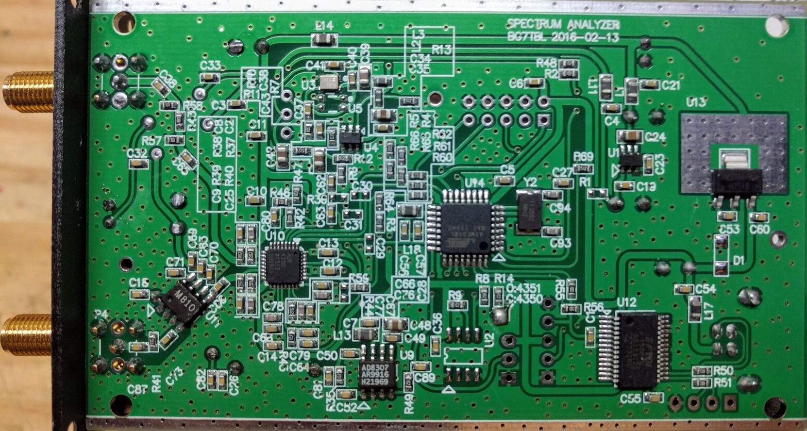

Анализатор спектра от 138МГц до 4,4ГГц, а также сигнал-генератор. Питание и выход через USB.

Вот так он выглядит внутри

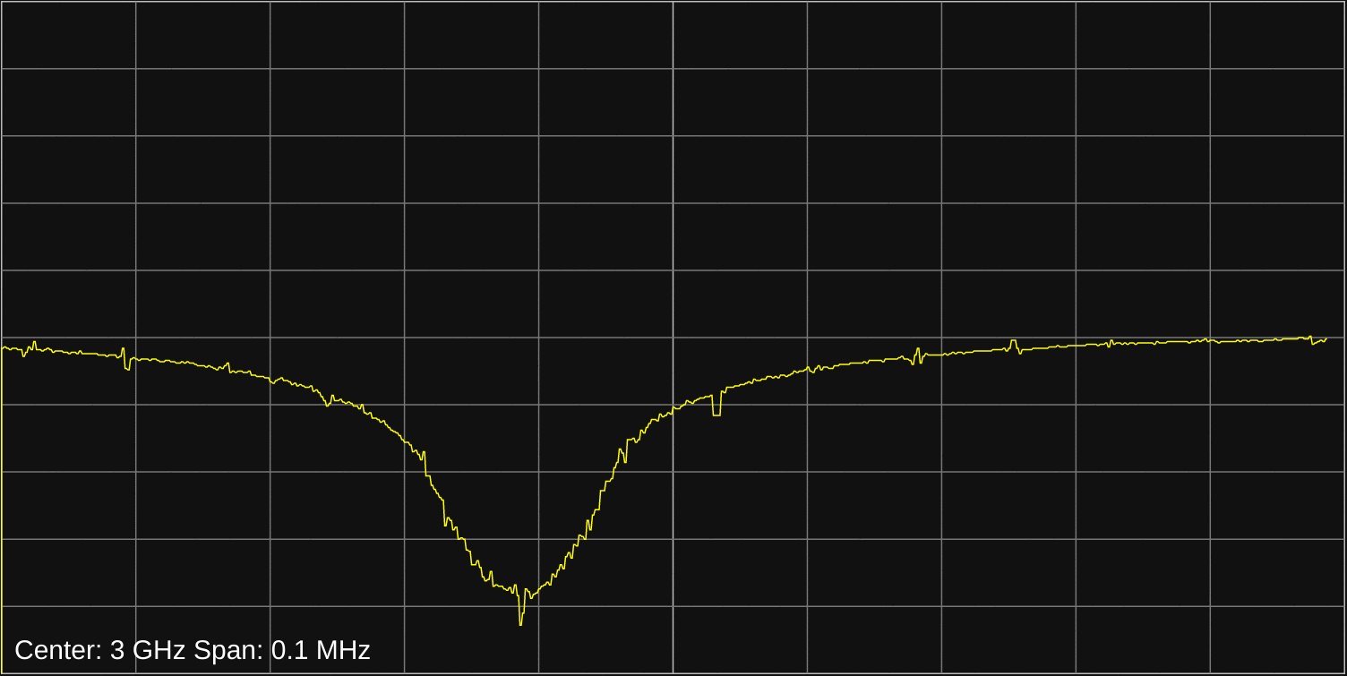

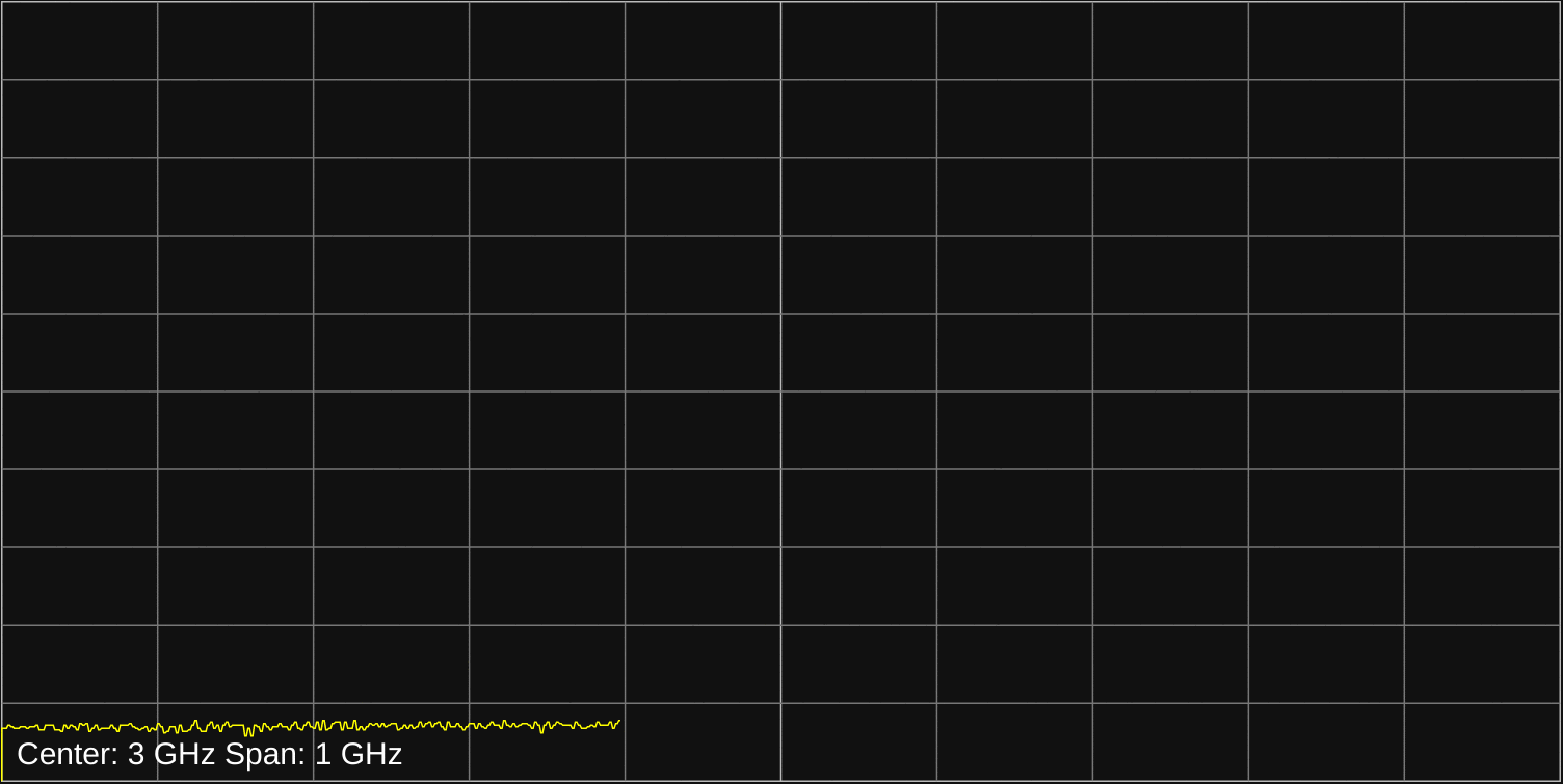

Там стоит логарифмический измеритель мощности.
Сделали Span, от 0,1МГц до 1ГГц.
Вот пара картинок, с разными спанами
- обзор 1ГГц с центральной частотой 3ГГц: - обзор 100кГц с центральной частотой 3ГГц: Нужно открыть картинки в новой вкладке.
Сравнил с моим Agilent Technologies E4402B, вполне приемлемо.
К сожалению, нет входного аттенюатора, используем несколько штук дискретных, 20dB, 10dB, 6dB с SMA.
Можно и по эфиру с парой антенн.

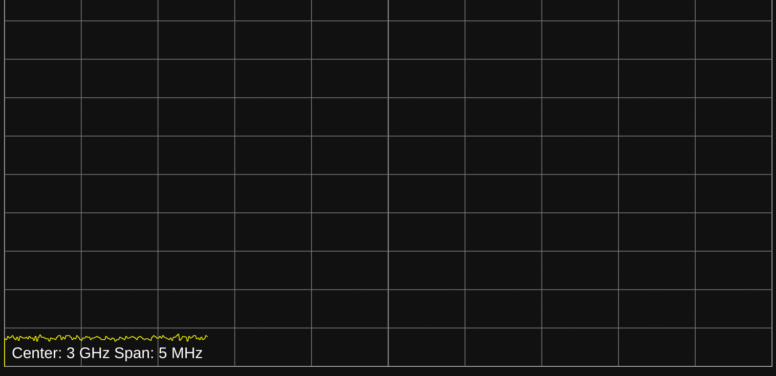

а вот спан 5МГц
Прекрасно видно, когда чистый сигнал, а когда возбуд.

Это от чего сигнал? Больше похоже на картинку с АЧХ-метра.

От передатчика PLUTO, 3000МГц.DimaS писал(а):http://qrz.by/forum/download/file.php?i ... &mode=view
Это от чего сигнал?
Через пару узкополосных LINDENBLAD антенн, на PLUTO - 3ГГц, на анализаторе на 1296МГц.
Хорошо видно, что антенны хорошо пропускают третью гармонику, а ниже - валят.
Через аттенюатор, конечно, спектр ровнее.
Так у анализатор спектра принцип работы именно такой: показывать СВОЮ АЧХ. Всегда.DimaS писал(а):Больше похоже на картинку с АЧХ-метра.
С учетом переноса спектра.

В Китае продаются модули ADF4350/51, смесители IAM81008 с AD8307...а прошивки под китайский NWT нет:(
...-Таки, сильно похоже на генератор, без анализатора: - тогда не понятно зачем в генераторе имеется вход? (под высокостабильный генератор для синтезатора)
и за чем внутри стоят смеситель и логарифмический детектор.

Любой анализатор спектра, собранный по схеме супергетеродина, состоит из:EW4RF писал(а):eu1aq писал(а):...-Таки, сильно похоже на генератор, без анализатора: - тогда не понятно зачем в генераторе имеется вход? (под высокостабильный генератор для синтезатора)
и зачем внутри стоят смеситель и логарифмический детектор.
1. Смесителя.
2. Генератора.
3. Логарифмического усилителя.
У упомянутого мною есть все три компонента.
Другой вопрос, что гетеродин выведен также на второй разъем, его можно использовать в качестве генератора, например, для КСВ-метра и прочих целей.
