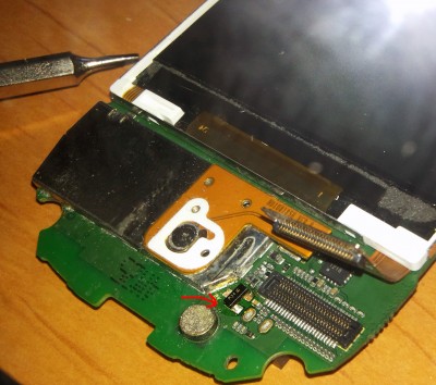

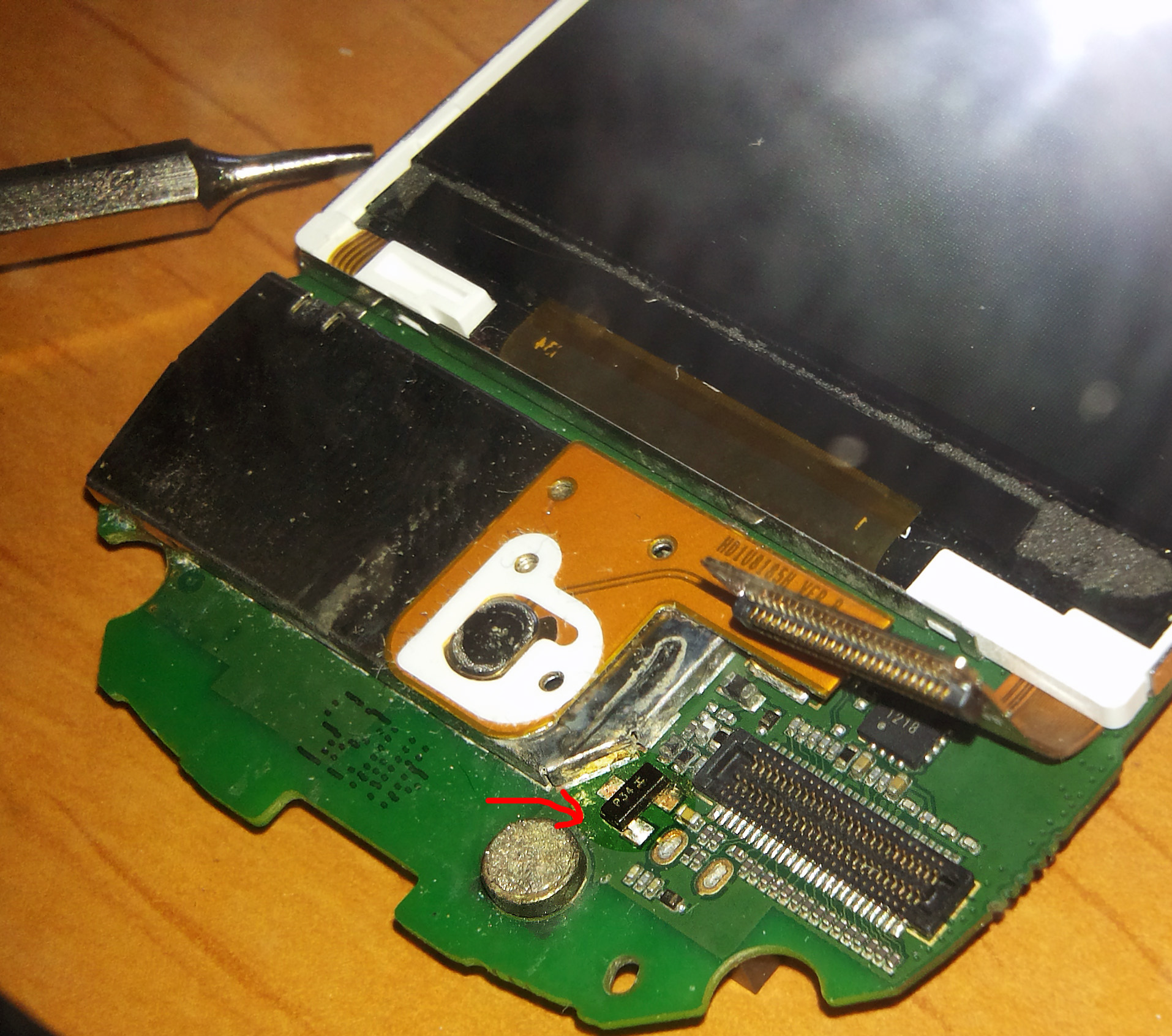

Приветствую! Пытаюсь самостоятельно произвести ремонт мобильного телефона Huawei y100. По всей видимости из-за влаги погорели ножки контроллера питания(на фото указан стрелкой). Подскажите на самом ли деле это контроллер питания, и подходящий ли элемент я нашел на алиэкспресс? Также по ходу дела и полетел микрофон, но я не знаю как его выпаять, поскольку с обратной стороны планы нету его выводов.
фото платы прилагается
ссылка на деталь http://ru.aliexpress.com/item/100-in-ki ... eb201560_6

Это полевой транзистор, обозначение на схеме Q201
Вот схема , разбирайтесь.

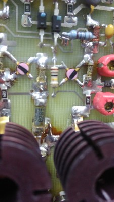

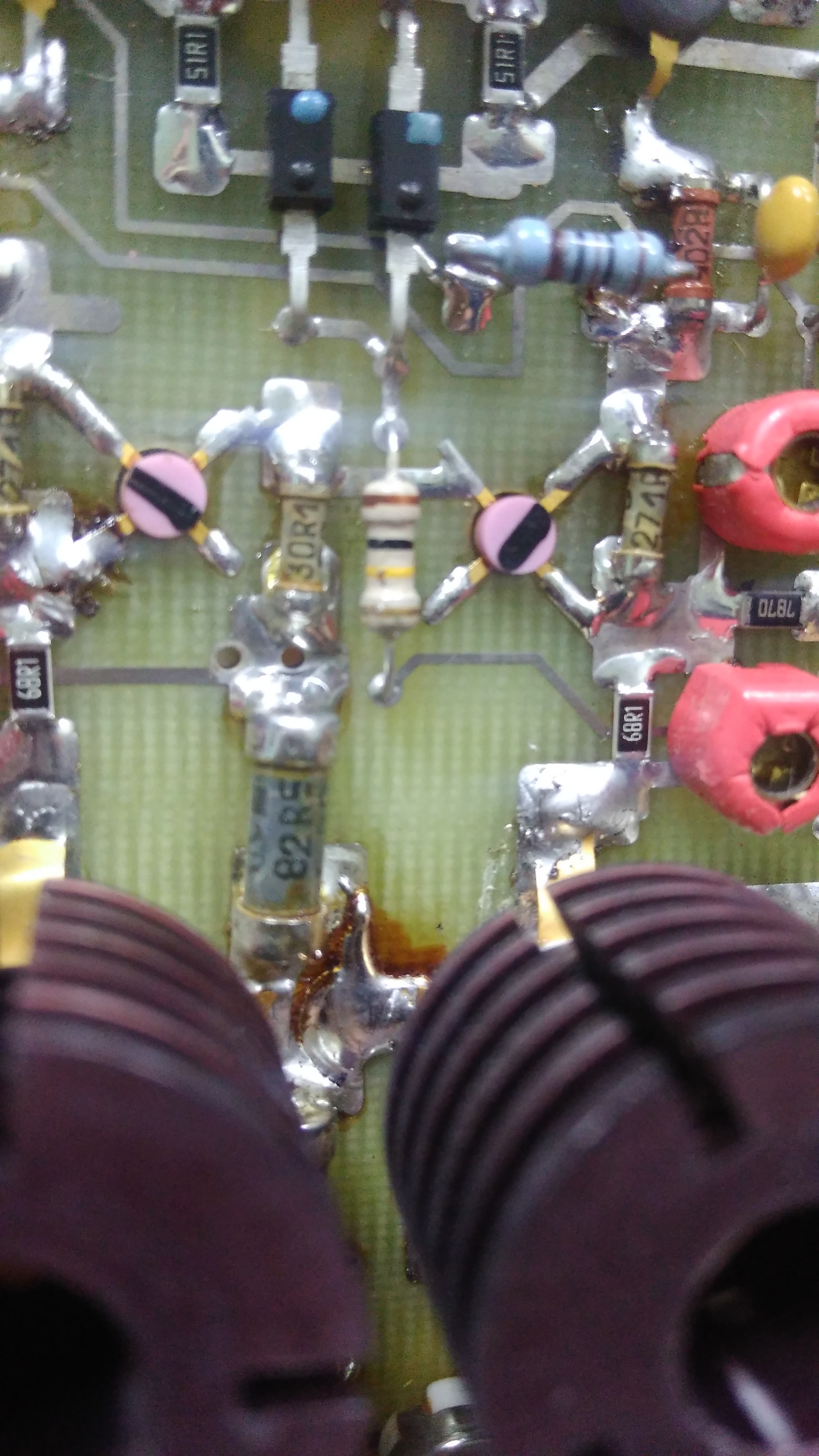

Нашел неисправный транзистор в С1-157/1 но уперся в то, что не знаю что за он...Это что-то из отечественных СВЧ транзисторов типа КТ3101. Если кто-то опознает, то подскажите, пожалуйста.

Конечно какой то СВЧ транзистор , 157 ремонтировать не приходилось ... схемы тоже нет , уверен у тебя найдётся чем заменить ,- удачи в ремонте ... Я бы эту парочку заменил на два мощных СВЧ транзистора
с h21э несколько GHz и напряжением U эк как можно больше ...Удачи

Да, спасибо,Александр! Пока не хотелось бы ставить что-то другое, так как прибору еще нужно будет проходить поверку и неизвестно где и как это вылезет боком...Не думаю, что эти транзисторы страшный дефицит. Наверняка уже бы нашел, если бы знал название. А со схемами беда, это точно, нет их. Изготовитель тоже не дает. Это только в Союзе можно было получить в придачу к прибору полный комплект документации.

Наверняка транзисторы производства з-да Транзистор / Интеграл...
Судя по двум базам, это может быть например КТ640

Александр, большое спасибо!! Я про 2 вывода базы и не сообразил!! действительно это КТ640-А2 - маркируется черной полоской.
Еще раз благодарю!!!
