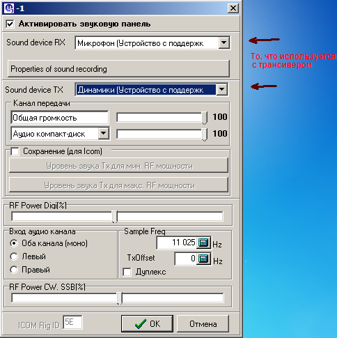

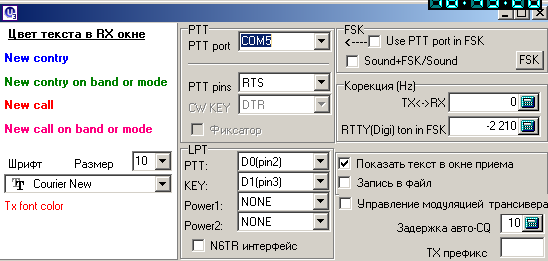

Проблема в стыковке с програмным обеспечением. Покажите настройки используемой программы по портам и звуку.
Сообщения: 97
Зарегистрирован: 12 ноя 2014 12:27
Re: Проблема с UnicomDual.
Сообщение misr »
EU1FQ писал(а): Зачем проверять. Раз управление трансивером и CAT есть, то с интерфейсом все в порядке.
Не понимаю.
Вот это?
И ещё в инструкции указано, что должны мигать и гаснуть индикаторы.
А они у моего блока вообще не подают признаков жизни.

Прозвоните кабель и разьемы. Особенно общие (земля) шины.Установите эти настройки.
И еще. Если звуковой кабель подключаете к гнездам передней панели, то они скорее всего не работают. Их нужно включить програмно .

Настройки такие же как у вас на скрин-шотах.

Заново всё перепроверил.
Порты СОМ4 и СОМ 5 есть.
Подключил САТ.
Подключил РТТ
Настроил запись.
На экране а бы что.

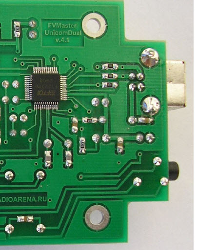

У меня статикой выбило один раз FT2232C.
Заменил, всё работает.

Микруху спокойно перепаяют те кто ремонтирует сотовые телефоны
На жданах она продоётся, но CAT у тебя рабочий и смысла её менять нет.
