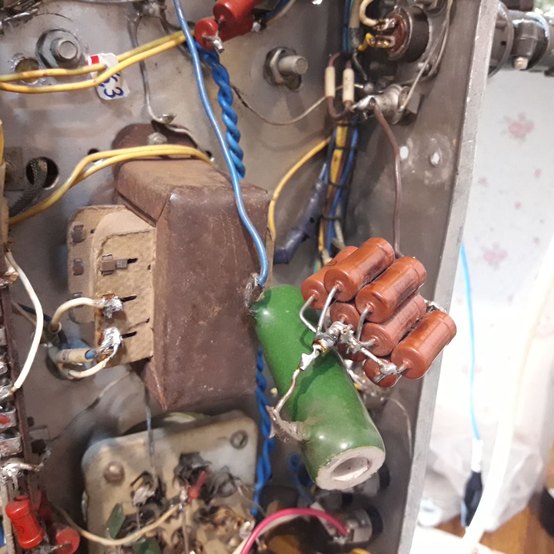

Достался мне UW3DI-1 не работает. Блок питания выдает все напруги: 700, 6,5, 200, 60Вольт. Где найти схему с напяжениями на лампах, мультиметром замерять я так понял не реально, показывает ерунду. Вроде все исправно, но приёма нет.

3 дня непрерывных поисков дал результат. Резистор 10 Ватт, один перегорел внутри, (был составным, 2к сгорел). есть шум и писк при настройке. Осталось настроить. Приборов нема...

Re: Радиолампы в UW3DI-1
Сделал я такой в 1972 году.
Мультиметром поосторожней, может и током ....
Скачайте схему, почитайте описание.
http://artradiolab.ru/UW3DIshem.htm
https://ru.wikipedia.org/wiki/%D0%A2%D1 ... 1%80_UW3DI
1. Визуально осмотрите пайки, что сгорело или отвалилось, можно пошевелить.
2. Лампы все в панельках, замена и перетасовка - удобный способ поиска неисправностей.

Нашел на работе кучу разных ламп новых, буду проверять может "вычихались"
"Свежие лампы" подержи под накалом хоть пару часов.
Потом проверяй.
Потом проверяй.
- Сообщения: 930
- Откуда: Молодечно
ресурс у радиоламп маленький,
если падает эмиссия, в первую очередь перестают работать генераторы,
падает Кусиления усилителей.
Сразу смотрите, чтобы светились накалы
