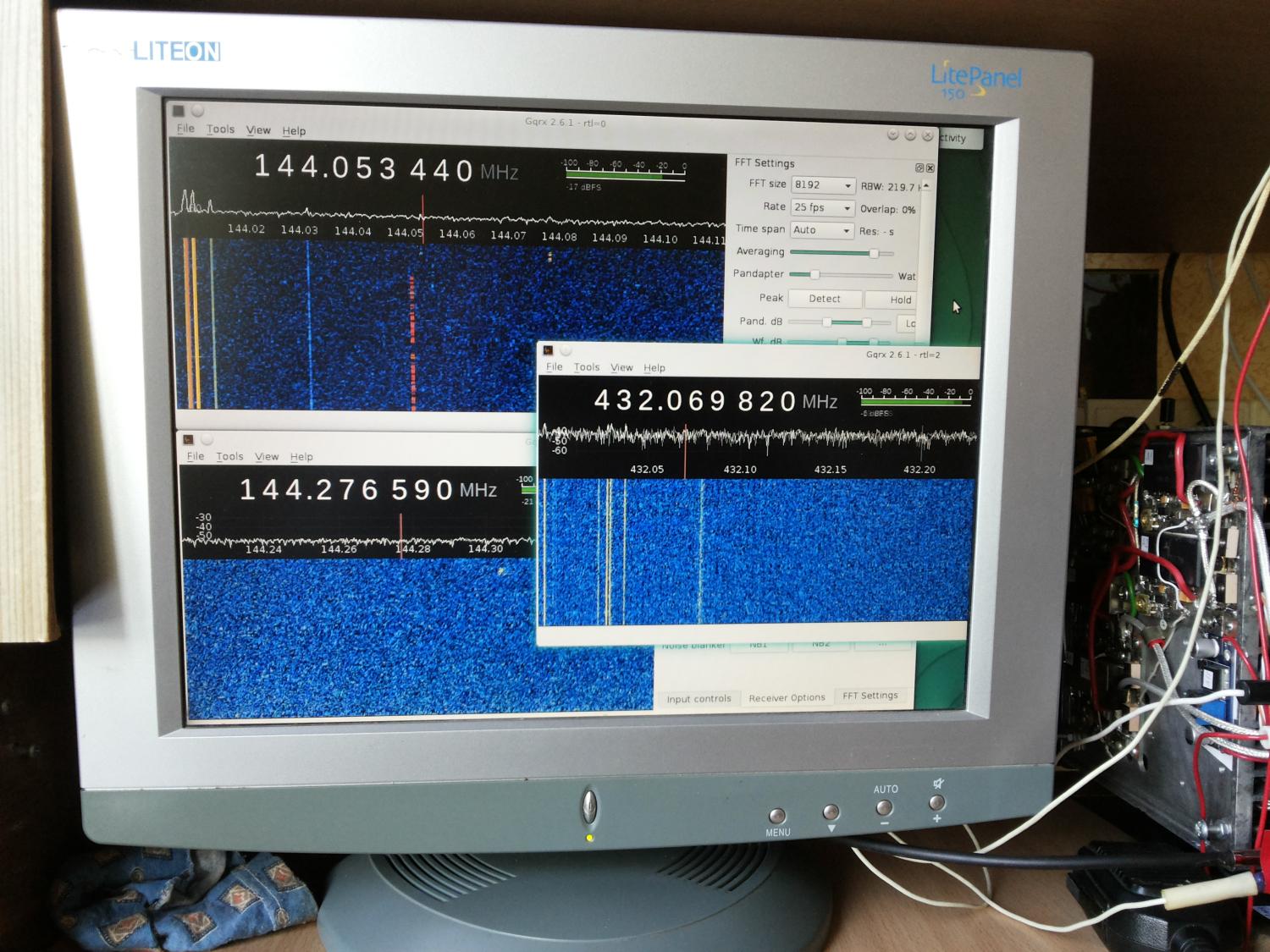

Под ОС OpenSUSE https://software.opensuse.org/distributions/tumbleweed у меня работает стабильно.
GQRX - открываю сразу несколько диапазонов: 144, 432 и 1296 (смотрю по ПЧ=144)
несколько участков одного диапазона:
