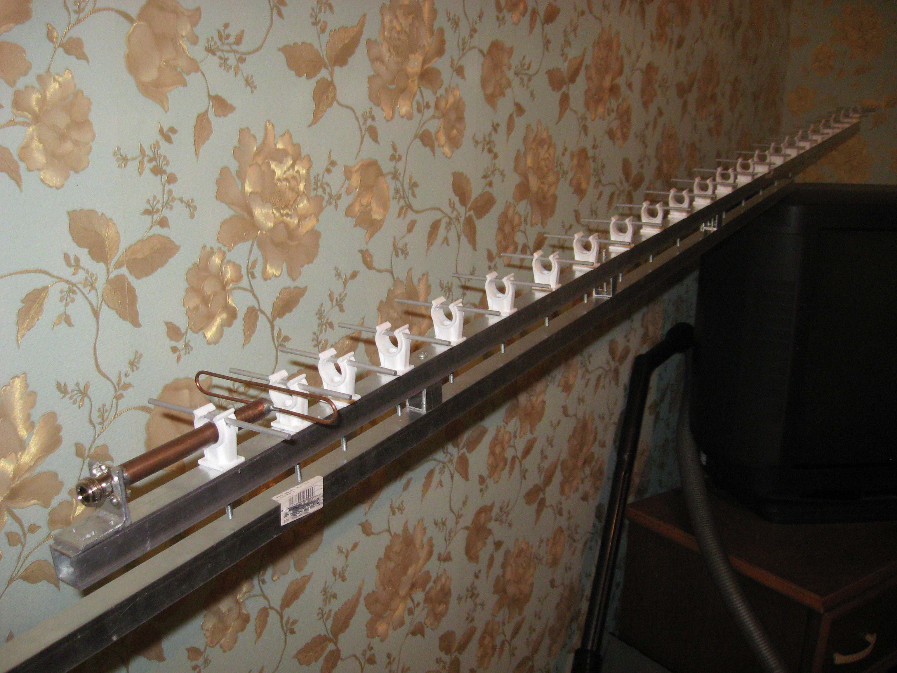

Кто поможет снять параметры ант. на 1200.
Может у кого есть прибор для этих частот. Понимая его стоимость готов приехать в пределах 50-60км. и на месте подключиться, проверить параметры, уложился или нет.
Брал КСВ-метр на эту частоту, но очень большие сомнения стали возникать. Нужен независимый прибор, с проверкой у его владельца, можно на улице....
В личку или + 375 44 572 72 22 Велком

Привозите антенну, померяем.
Приборы есть.
МТС +375-29-703-00-20 для предварительного звонка

Спасибо Владимиру - EU2AA- за проверку антенны (КСВ 1.06 на 1296 и обратные потери -28,7 дб)
также протестировали КСВ-метр VEGA SX-1000, временно брал у EW1KP, на эталонную нагрузку (1.06) КСВ-метр показал 1.1 на 1296 Мгц
Осталось проверить антенну в эфире.
спасибо за помощь в подготовки антенны EW1CD и EW6BA

Александр, что за антенна, длина траверсы, количество элементов, кто автор, есть ли чертежи или mmana?

EU2TT писал(а):Александр, что за антенна, длина траверсы, количество элементов, кто автор, есть ли чертежи или mmana?
http://www.vhfdx.ru/apparatura/optimizi ... a-1296mgts
http://www.vhfdx.ru/apparatura/ra1qfy-yagi50el_1296mhz
http://forum.vhfdx.ru/yagi-1296mgts/ant-ra3aq-1296-mgc/
