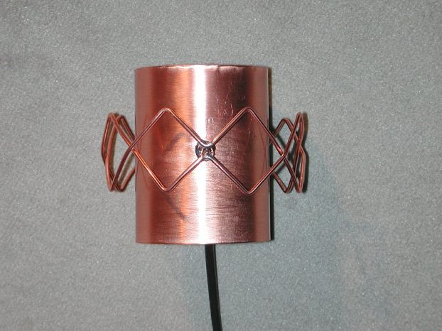

Re: Антенны УКВ
Что народ с зигзагами творит - у меня волоса шевелятся :shock:
http://www.qrz.ru/schemes/contribute/an ... uad3.shtml Это самая скромная картинка :)
- Сообщения: 1444
- Откуда: KO13WP
Re: Антенны УКВ
:lol: Я чуть не усрался :lol: сорри :oops:
Оказывается-"квадратики" можно плодить и множить :shock:
КЛАСС :!: :lol:
КЛАСС :!: :lol:
