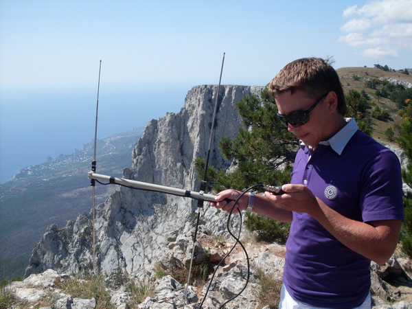

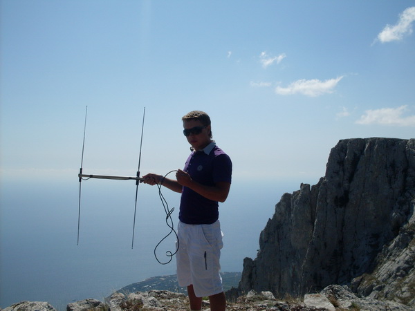

Небольшой фото отчет с Украины
Собрал антенку за 20 мин
Провел связь 450 км на 1ватт ( Алушта -Сочи)
Открывал,через репитер 145 800 (Сочи) на 100 Мватт
Зона уверенного приема 50 км ( с 15 этажа гостиницы)
Смотрите фото отчет
Смотрите фото отчет

Re: Антенны Яги 144+430 с питанием по одному кабелю
Все гораздо проще,дело в том ,что я в торопях (лепил) антенку перед поездкой за час до отправкиRZ9CJ писал(а):Что то я элементов на 430 мГц не наблюдаю... :)
Ну а результат 450 км - впечатляет.
Тем более для такой простой антенны
и бонально просто неуспел слепить эллемент на 430 Мгц :D
- Сообщения: 793
- Откуда: Grodno
Смотрите фото выше,( я держу ее в руках) :DRZ9CJ писал(а):а ну тогда понятно... :)
А есть фото антенны в сборе ?
