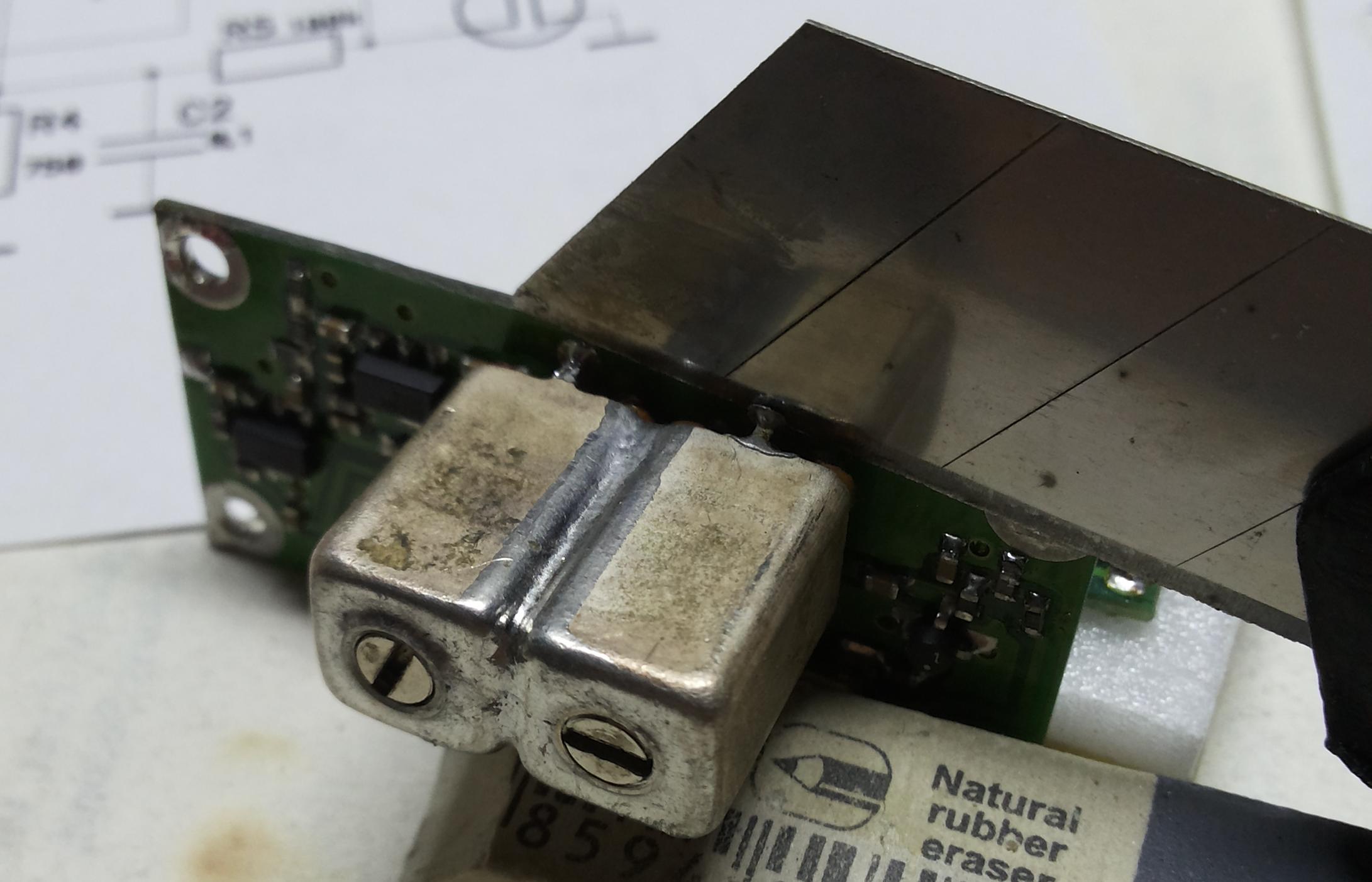

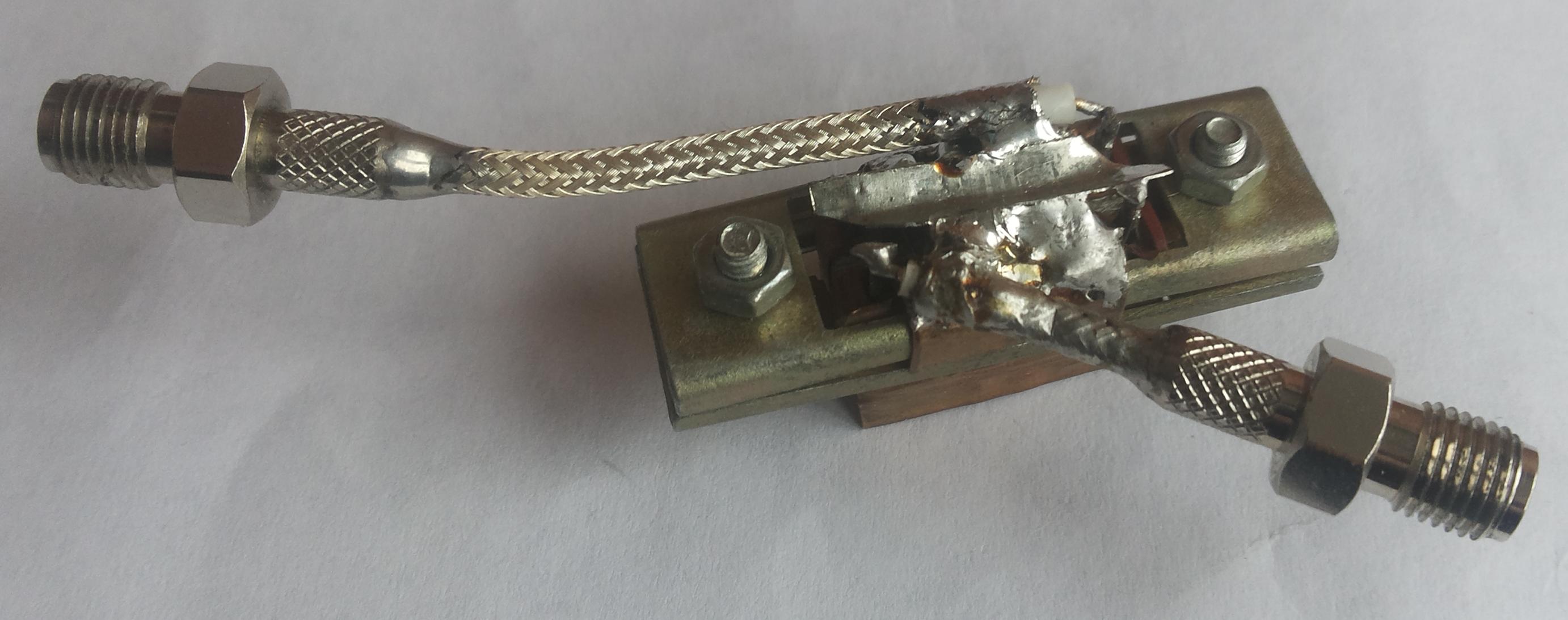

Про демонтаж здесь: https://observablehq.com/@eu2aa/n-n-n-_ ... n=@eu2aa/n
чтобы не испортить.
Демонтаж Спиральных фильтров Алтая_Картов и измерение их параметров
Главное - это правильно их извлечь. Первое
— это вывинтить оба сердечника. Сердечники при завинчивании частично нарезают резьбу в мягком каркасе, поэтому при попытке извлечения катушек даже из неприпаянного экрана — происходит разрушение катушки, отрывается основание от самой катушки и ее пары выводов.
Второе
— каркасы катушек термопластичны и при выпайке просто текут. Поэтому лучше просто вырезать экран ножом на какой-нибудь опоре. Это всего 4 ножки, диаметром менее 0,8мм каждая.
Потом просто припаять экран наплывами припоя в этих 4-х точках, на характеристики не повлияет. Так мы поступали и в производстве
Третье
основания катушек из АГ-4, держат температуру 350 градС, поэтому катушки без перегрева каркасов выпаять уже легко. Например, с помощью плетенки, обрезки коаксиальных кабелей всегда пригодятся для этих целей.
У катушек задействованы всего 2 вывода из 4-х, поэтому впредь достаточно запаивать только их. Легче будет выпаивать.
Четвертое
Эти фильтры выпускались на три частоты: (300-308)МГц — приемник Базовой Станции, (311-319)МГц — гетеродин приемника, (336-344)МГц — приемник Абонентской Станции.
Соответственно, и число витков у них разное.
Как перестроить фильтр (336-344)МГц на 300МГц?
Когда снимете экраны, нужно аккуратно РАСТЯНУТЬ провод.
Провод ММ - Медный Мягкий, верхний конец отогнуть пинцетом, он не припаян, а просто загнут за край каркаса.
Затем размотать до припаянного отвода и аккуратно пальцами распрямить провод несколько раз.
Он растянется, тогда его хватит на 14 витков, а это 300МГц.
Проверка параметров
Фильтры перед запайкой в плату полезно проверить по параметрам. Для этого нужно сделать колодку из двух полосок розетки МРН, либо другого разъема с подходящим шагом: что позволит меняя число витков, оперативно измерять параметры фильтра Собственно проверка параметров с помощью генератора и любого индикатора на выходе либо VNA
- Сообщения: 2609
