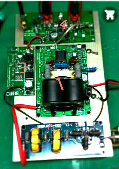

помогите прояснить, на фотке "кит набор" с алика. по цифрам: кв усилитель, фильтр низчастот, питальник повышалка-понижалка. под 4 - это что?

Фильтр входной с мощным резистором

а поясните. смысл в данном случае - этот фильтр, нагрузка?

согласование по входу в широком диапазоне частот

.. как называется в "схематехнике" такой модуль? почитать для ликбеза и где применяется..
п.с. можно в данном случае, отказаться от применения этого модуля (4)

Предварительный усилитель, можно и без него если мощности источника достаточно

спс. принцип понятен..
