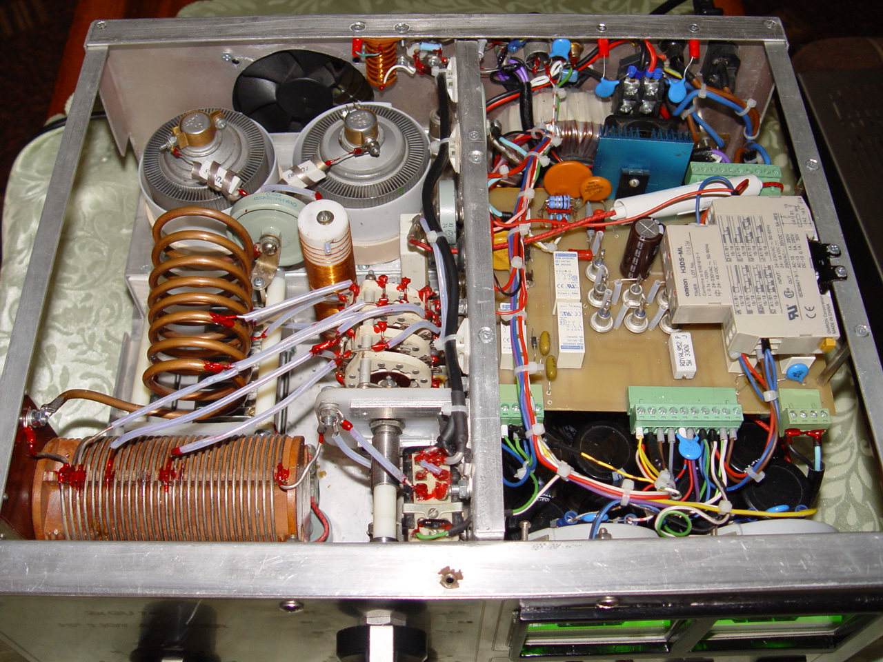

Что-то мне подсказывает, что при такой схеме на 28МГц ГУ74 не качается и отдает мало мощности?
Переменный конденсатор (21-440)пФ имеет большую начальную емкость, из-за чего нет настройки в резонанс П-контура на верхнем диапазоне - 28МГц.
Чтобы П-контур имел острую настройку на 28МГц, у меня добавлена катушка - 2 витка Ø30мм между анодным резистором 50 Ом и переменным конденсатором (21-440)пФ.

Неплохо бы по входу компенсацию входной емкости лампы сделать, чтобы 50 Ом было чисто активным во всем диапазоне. Вот так: http://dl2kq.de/pa/1-4.htm
Именно так сделано в усилителях ACOM. Тогда и входному трансформатору проще.

Если там после транса действительно стоит резистор 50 Ом, как на приведенной схеме, то от 5 Ватт на нём никак не получится разогнать амплитуду в 60 Вольт. 22 Вольта амплитуды выходит.timon писал(а):При 5вт на входе 500вт на выходе

Так это же самое интересное в схеме, всё остальное просто. Потому и интересуюсь. Мне хочется раскачивать ГУ-74 малой мощностью, а не 50 Ваттами, если вход с 50 Омами и компенсацией входной ёмкости. При этом хочется не провоцирующую возбуды широкополосную входную цепь с низким КСВ.timon писал(а):Входная часть собрана по ниже приведенной схеме и также с изменениями при настройке.
Итак, вторая схема. Ненагруженный (!) трансформатор, одна из обмоток которого под напряжением под 2 КВ. Если его делать, как на этой схеме написано (два скрученных провода), то это опасно. И схема компенсации входной ёмкости перед таким трансформатором - как корове седло, на его первичной обмотке будет что угодно, но не эквивалент входной ёмкости лампы.
Можно конкретно вашу схему, с изменениями, посмотреть?

Очень красиво...!!!
