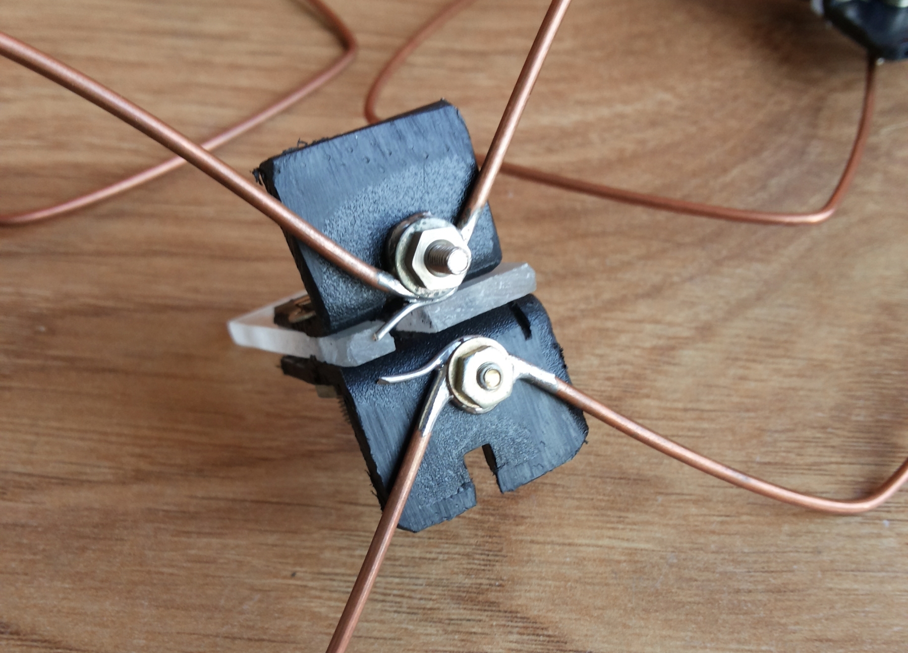

1 Вибратор
За основу взял вибратор антенны DL7KM
Для стабильности размеров сделал фанерный шаблон
Из проволоки биметалл (сталь-медь) Ø1,5мм согнул вибратор, завершающую петлю - поверх начальной
Справа допаял вставку из обрезка биметалла Ø1,5мм, образовав отверстие под винт М2,5 одного уровня
Припаял 2 кусочка луженой проволоки Ø1мм длиной по ~10мм, к ним впоследствии будет припаиваться кабель.
Изогнул нужное количество вибраторов на шаблоне

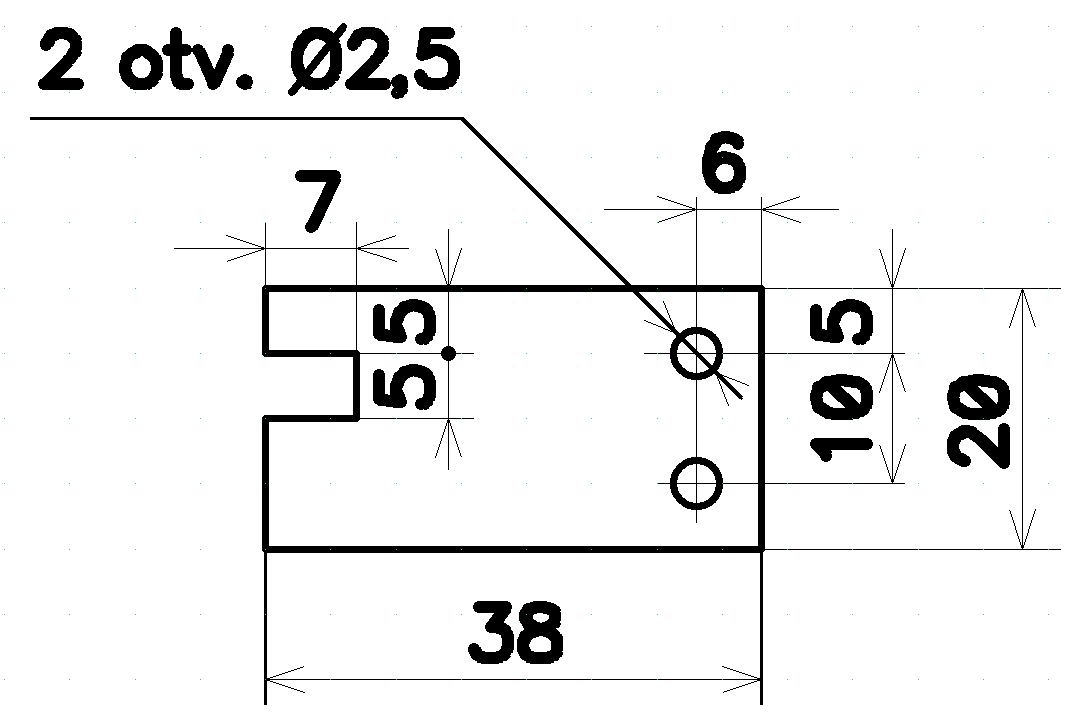

а также деталей для крепления:
- уголков, из подвернувшихся под руку черных пластиковых коробочек
- и полосок из оргстекла 4мм
по эскизу
и свинтил их винтами М2,5. Отверстия под винты М2,5 сверлил по месту.
После сборки через прорезь в оргстекле 5мм рассверлил сверлом Ø4мм навылет.
Через них впоследствие буду просовывать кабель RG174 или SHIKOKU.

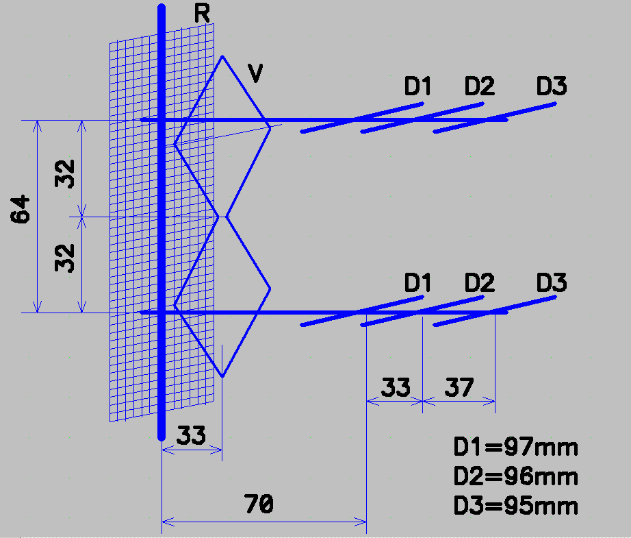

2 Директоры
Из фольгированного стеклотекстолита FR4-1,5мм нарезал полосок по эскизу
В траверсы запаял по ТРИ директора из проволоки биметалл (сталь-медь) Ø1,5мм;
D1=97мм
D2=96мм
D3=95мм
Траверсы с запаянными Директорами
Полоски нарезал маятниковой пилой, которую сделал на базе болгарки. Срез ровный, без расслоений.
Резать гильотиной или ножницами НЕ РЕКОМЕНДУЮ!! Стеклотекстолит со 100% вероятностью РАССЛОИТСЯ, туда попадет вода, на морозе все ПОРВЕТ...
Лаком мазать тоже будет потом бесполезно.
Траверсы с запаянными Директорами и узлы Вибраторов в сборе
Траверсы и узлы Вибраторов в нужном количестве

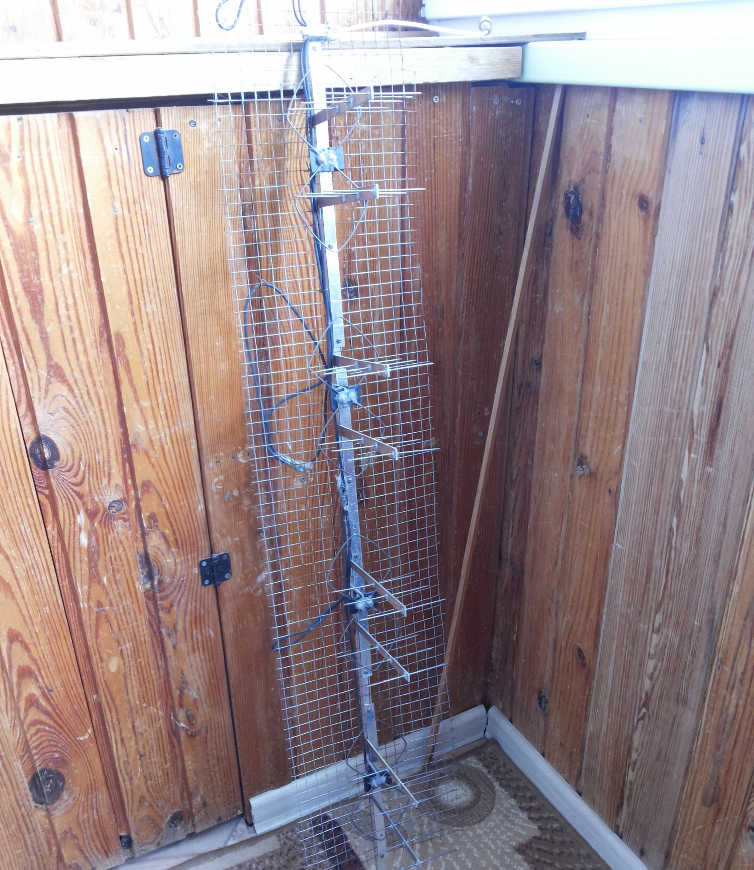

3 Стойка из П-образного профиля 10х10мм, резьбу М3 нарезал в профиле.
Антенны расположены по вертикали с шагом - 230мм.
Одиночная антенна в сборе:

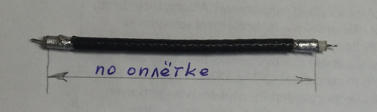

4 Согласующее устройство (СУ), паял чередуя монтаж с проверкой КСВ.
ВНИМАНИЕ! По замечанию Михаила EU2CC схема дополнена длиной отрезков L1,L2,L3,L4.
Все размеры - по длине оплетки. Выступание изоляции - 1мм МАКСИМУМ!

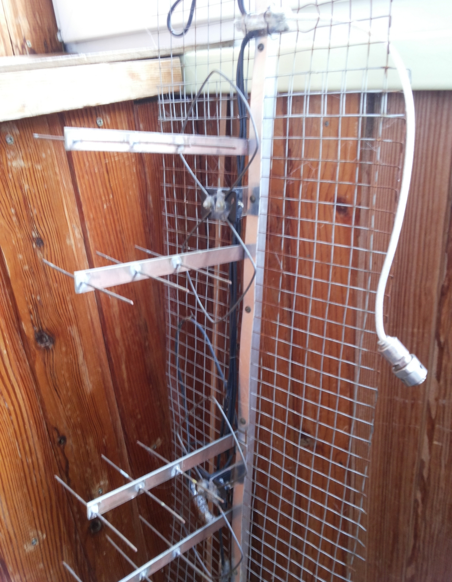

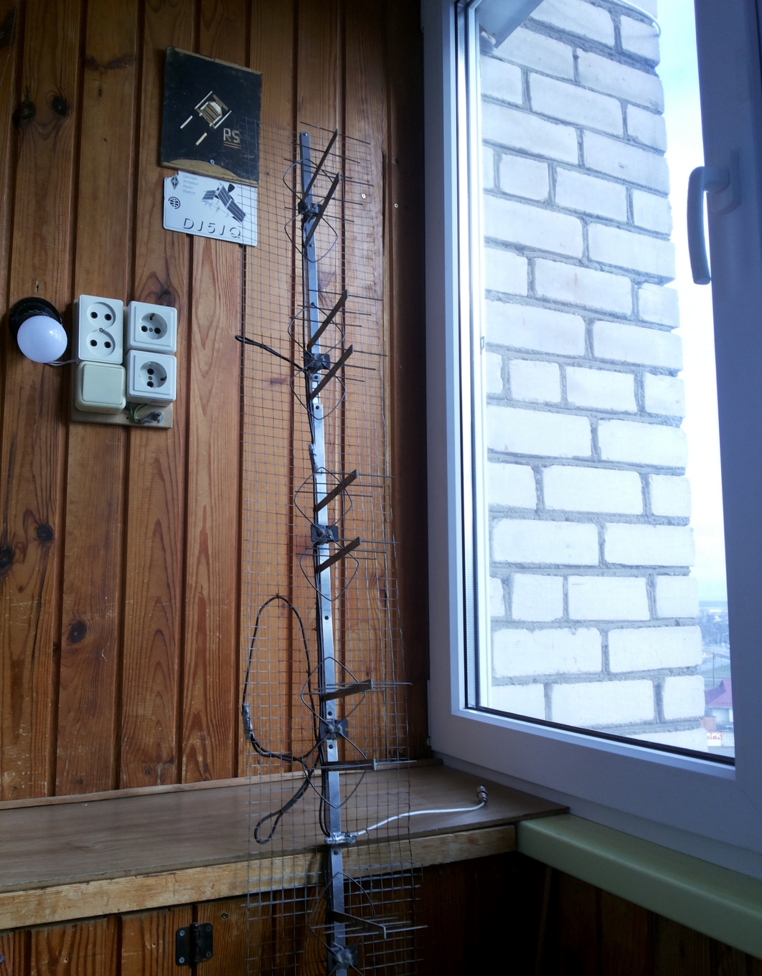

5 Рефлектор. Купил строительную сетку с ячейками 10х10мм, кусок длиной 0,6 метра.
Оцинковка должна быть блестящая.
Сетка шириной 1 метр, разрезал на две полосы по 0,3 метра.
Сложил в средней части внахлест, прижал полосками алюминия 10мм и винтами М3 к П-образному профилю 10х10мм, резьбу М3 нарезал в профиле.
Одиночная антенна в сборе,
загрузить фото в хорошем качестве не удается из-за ограничений 2Мв, поэтому чтобы лучше рассмотреть, порубил на части:
верхняя часть
нижняя часть
вид слева
Траверсы с директорами и вибраторы привинтил винтами М3 с левой стороны стойки из профиля, резьбу М3 нарезал в профиле.
вид справа

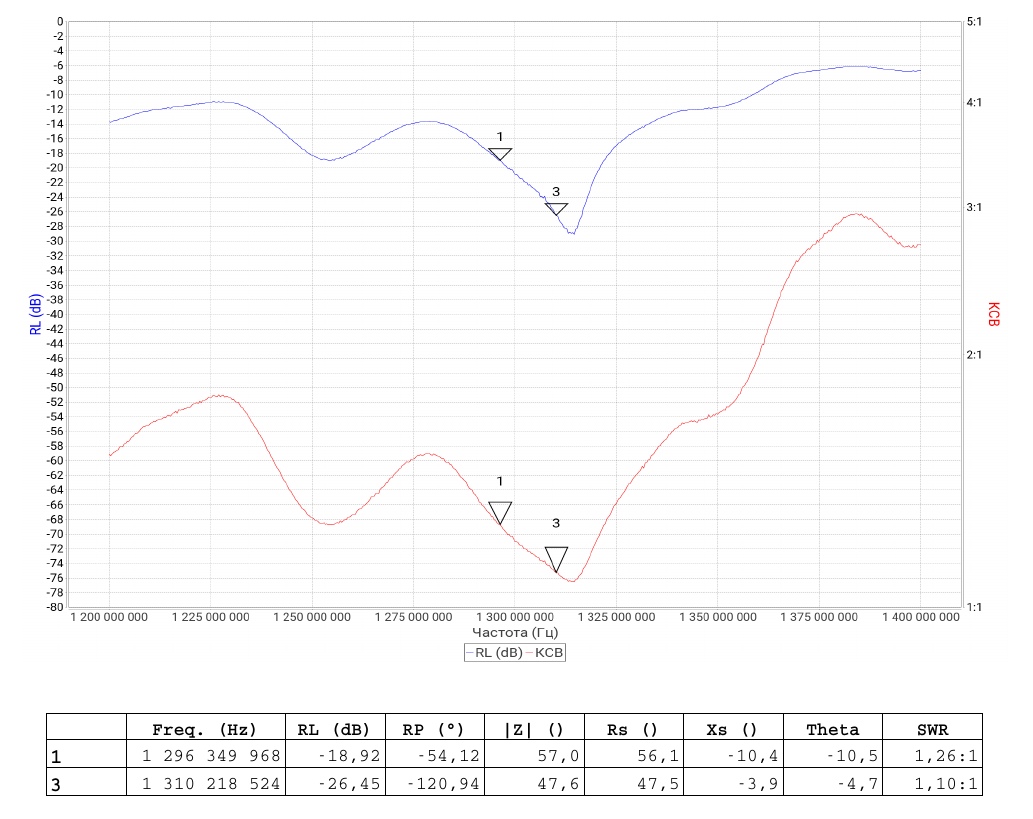

6 Измерения
Запаял СУ к вибраторам на общей стойке.
КСВ в диапазоне
Наилучший КСВ получился на 1310МГц.
Выводы: при повторении данной антенны, а именно при сгибания вибраторов на фаблоне,
НЕ СТОИТ СИЛЬНО УСЕРДСТВОВАТЬ, пускай длина вибраторов будет немного длинней
Измеренный Кусиления на частоте 1296МГц составил +18dBd, т.е через децибельник 20dB на 2dB хуже, чем вибратор-эталон.
ДН по азимуту = 40 градусов.
Ослабление вперед/назад пока не измерил.
Расчетная ДН по элевации - 3 градуса. Требуется выставлять мачту точно по отвесу.

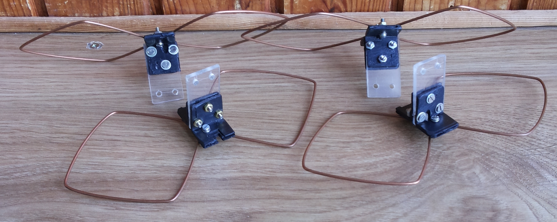

Подробное описание распайки СУ к вибраторам
Сообщение EU2AA »
Появился вопрос по распайке СУ к вибраторам, поэтому освещаю это более подробно.
Сборка вибраторов с помощью шуруповерта, последние 3 отверстия сверлим по месту:
"усы" для подпайки кабеля нужно повернуть в сторону прорези в оргстекле:
После сборки вибратора через прорезь в оргстекле 5мм рассверлить сверлом Ø4мм навылет.
Через это отверстие должен проходить кабель RG174, разделанный под пайку.
Сверло направлять ВЛЕВО под углом 30 градусов:
На фото собранной антенны видно,
что вибраторы и траверсы навинчены на стойку СЛЕВА,
поэтому сверлить тоже ВЛЕВО,
чтобы кабели выходили ВЛЕВО и не повреждались при сборке:
На следующем фото показана разделка кабеля,
"усы" тоже нужно укоротить и отформовать:
Вставляем разделанный конец от СУ в вибратор.
Это удобно делать на столе, ДО СБОРКИ вертикальной стойки:
Запаиваем, как можно короче, к оплетке и центральной жиле, излишки откусываем:

Критичными являются только короткие λ/4-отрезки 35мм, их нужно сделать точными,
после лужения ~10мм оплетки на концах, подрезаю острым ножом точно в размер 33мм по оплетке.
L1 могут иметь и другой размер, но ОДИНАКОВЫЙ для всех L1.
L2 могут тоже иметь другой размер, но ОДИНАКОВЫЙ для всех L2.
