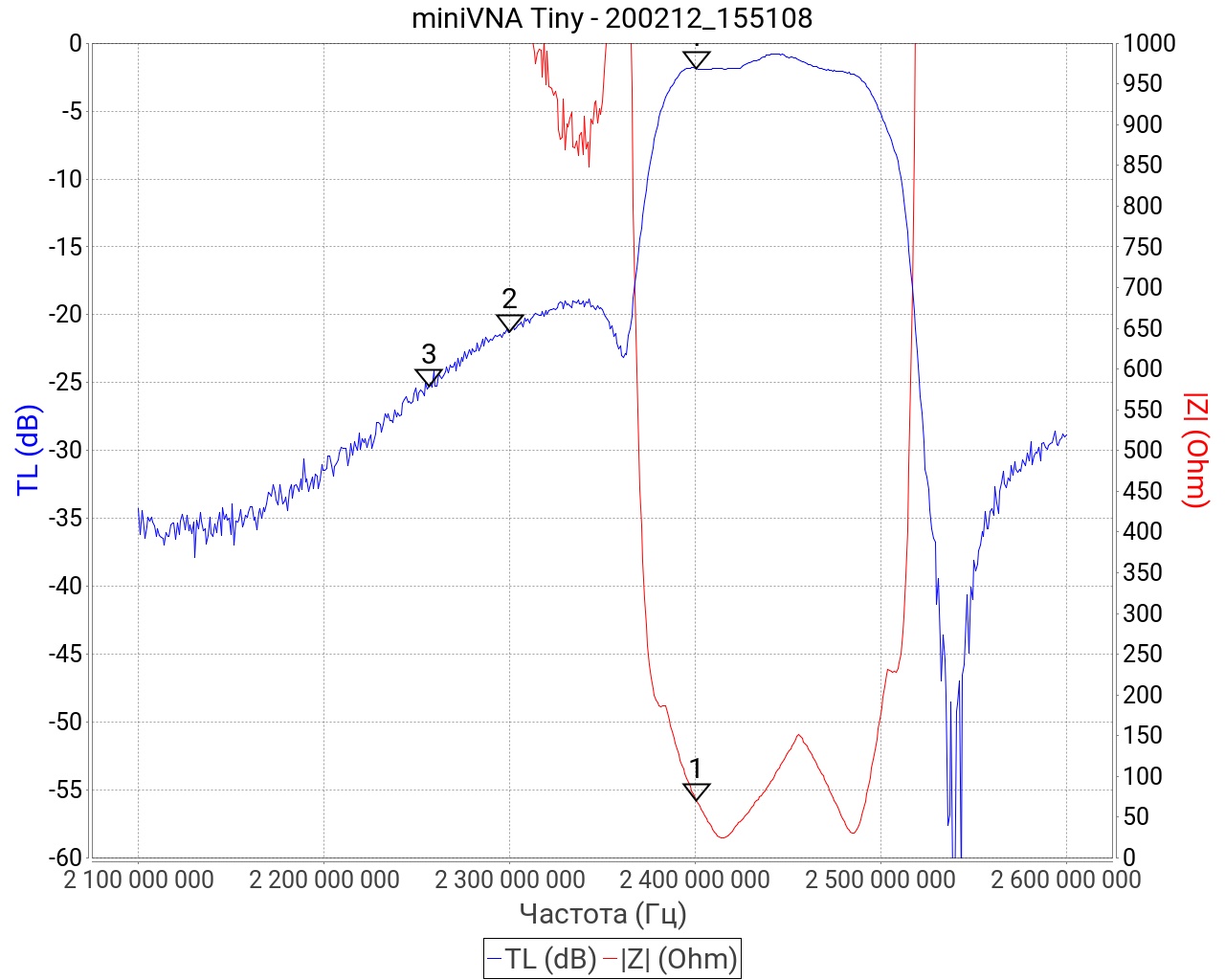

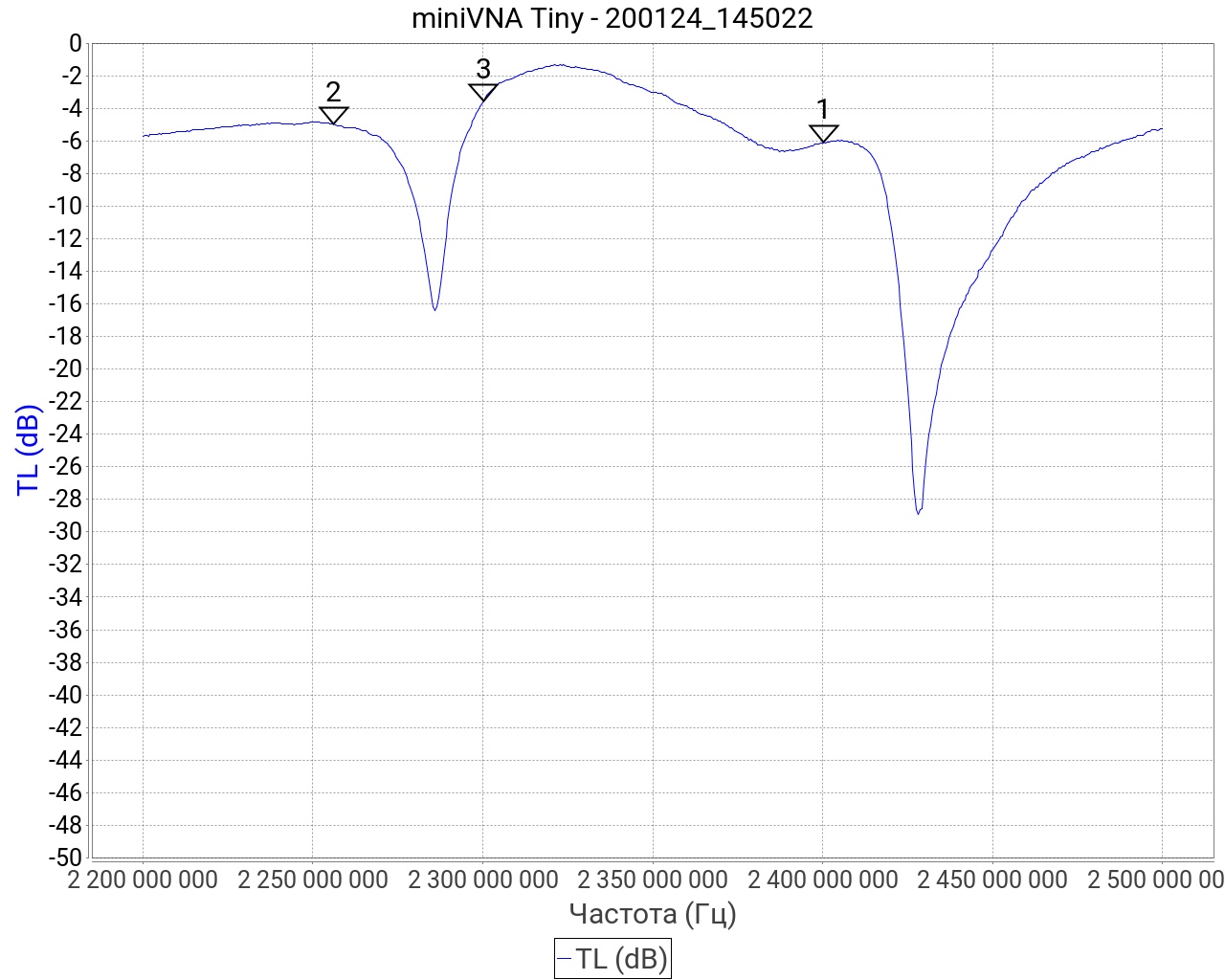

Сравнительные измерения фильтров ТА1073 и BF1608-L2R2
Поскольку сегодня были заданы вопросы про фильтры ТА1073,
а ранее обсуждались другие фильтры - BF1608-L2R2,
то сегодня провел сравнительные измерения фильтров ТА1073 и BF1608-L2R2.
Измерения в .JPG и .PDF - прилагаю, (маркеры поставил на 2256МГц, 2320МГц и 2400МГц)
а динамические характеристики в формате markdown можно посмотреть здесь https://observablehq.com/@eu2aa/144-2400 Результаты:
1. Измерения АЧХ фильтра TA1073A _2375_BW100 показали, что на частоте 2256 МГц он не дает никакой избирательности.
2. Измерения АЧХ фильтра BF1608-L2R2 показали, что на частоте 2256 МГц он имеет незначительную, но все таки лучшую избирательность, чем ТА1073 около 5dB.
За счет чего же подавляется пролаз гетеродина 2256МГц на выход передатчика?
Балансный смеситель D7 на ERA1-SM
Точным подбором резистора R26 удается добиться ослабления пролаза частоты гетеродина 2256МГц до значений минус 30dB!
Смеситель D7 на ERA1-SM фактически проявил свои БАЛАНСНЫЕ свойства.
начение резистора R26 критичное и для разных экземпляров трансвертеров различается.
Использовал подстроечное сопротивление СП3-4б-1,5k с проводками.
После наилучшего подавления пролаза 2256МГц я его отпаивал, измерял и изготавливал замену из двух-трех резисторов 0805 напаянных в 2-3 слоя.
Выводы.
1.Фильтр Z1 - полезен, он ослабляет внеполосные излучения, но не является очень важным элементом в трансвертере 144 ---> 2400МГц.
2.BF1608 лучше, чем ТА1073.
Уже ставлю их, тем более, что ТА1073 у меня закончились.

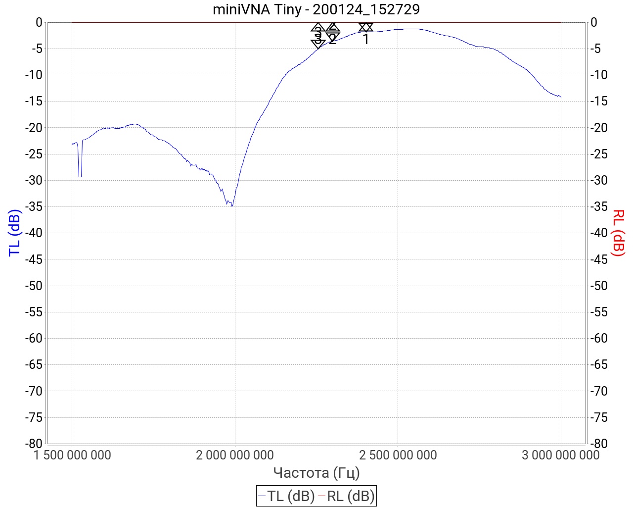

Фильтр SF2124E - презент EW1Q
Измерения фильтра SF2124E (презент EW1Q) показали, что на частоте 2256МГц он дает наилучшую избирательность, около 25dB.
Динамические характеристики в формате markdown на этой странице
Выводы:
1. Хорошо давит 2256МГц, на 25dB, лучше прочих.
2. Для частоты 2400МГц - QO-100 - подходит идеально, вопросов нет, отличный фильтр!
3. Для Полного трансвертера 2м (70см) ---> 13см - не подойдет, полоса этот участок не захватывает.
Валит 2320МГц на 20dB !
см. маркер №2.
Выводы:
см. маркер №2.

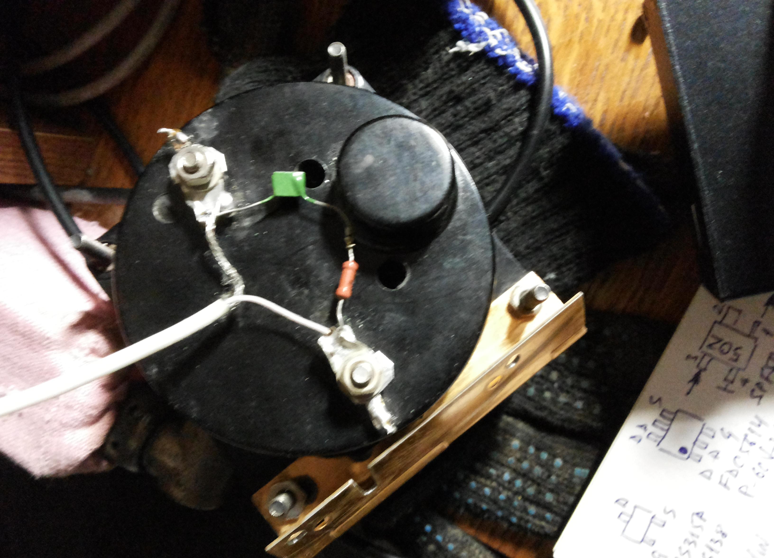

Вопрос: резистор 0,01 Е в схеме обвязки УМ - где можно взять?
0,01 Ома - это шунт.
1% 0,01 - ERJ-M1WSF10MU - покупал https://www.chipfind.ru/shop/?part=ERJ-M1WSF10MU
https://www.chipfind.ru/static/photo/pa ... 140046.jpg
Но можно сделать из куска провода нихрома, манганина, даже трансформаторного ПЭВ-0,5мм или близкого сечения.
Берете стрелочник конкретный, напаиваете кусок ПЭВ, задаете ток и меняя длину добиваетесь нужных показаний.
Главное, потом зашунтировать стрелочник цепочкой из выводных 0,1мкФ и 10 Ом, чтобы не "завыл" УМ. Номиналы некритичны. +200% - минус 50%.
*рамка стрелочника имеет высокую добротность и СВЧ усилители легко "заводятся" на низких частотах (0,1-5)МГц
