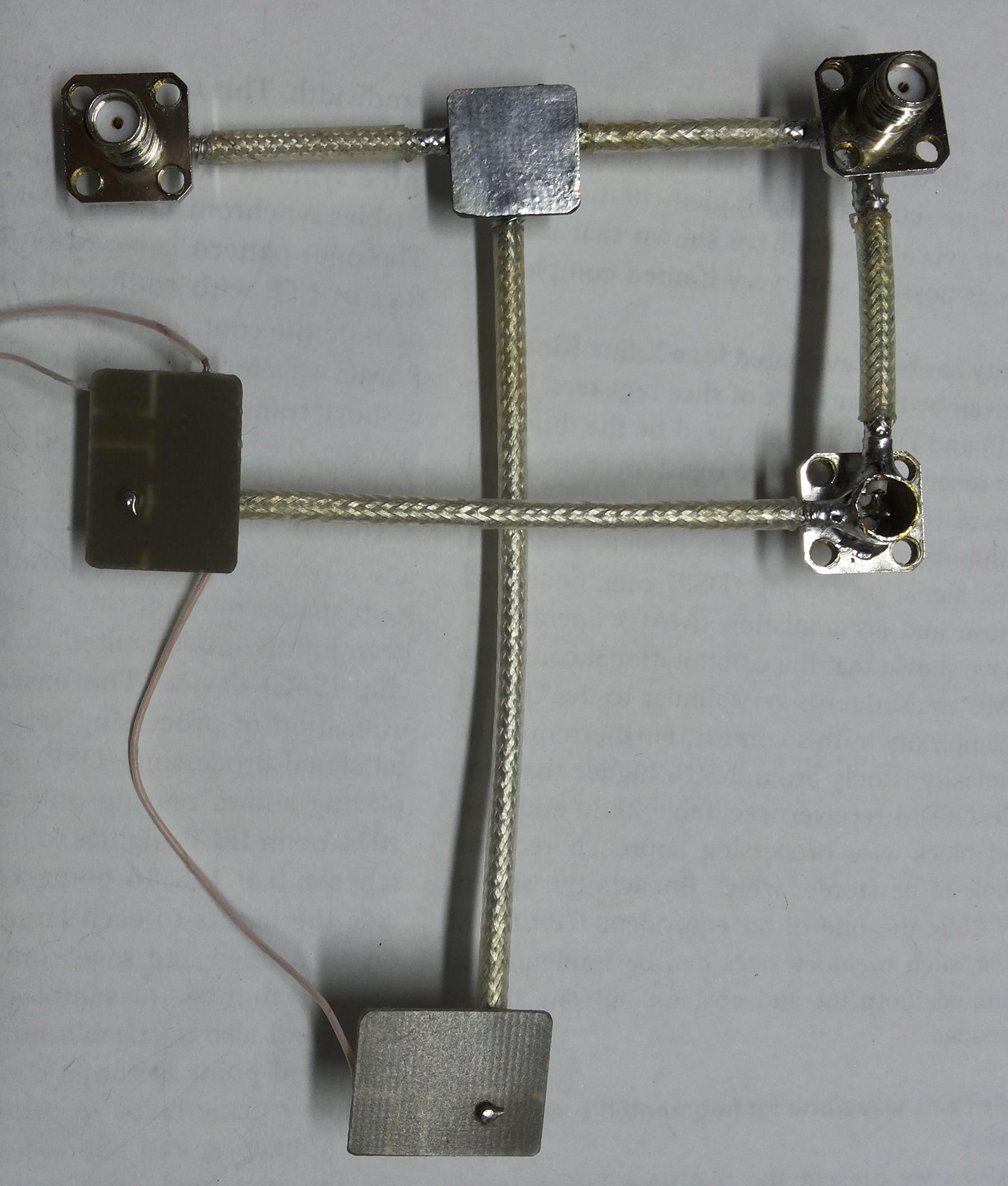

Отрезки коаксиального кабеля РК50-2-22 в жесткой оболочке представляют из себя достаточно стабильные резонаторы, кратные λ/4.
Измеренная развязка отрезка кабеля λ/4 с P-I-N-диодом 2А507А на конце приближается к 40dB.
Практически в данной схеме включения реализована развязка в каждом звене не менее 30dB.
Это означает, что если P-I-N-диод 2А507А скоммутирует мощность +30dBm(1Вт), то каждое такое λ/4 или λ/2-звено сможет коммутировать +60dBm(1кВт).
- длина кабелей - по оплетке
Использовалось единственное напряжение управления - +6В и ключи ТС4431ОЕА в легком режиме.
Внешнее напряжение +12В после стабилизатора 7806 поступает в МШУ
Настройка
Размеры отрезков некритичны, достаточно выдержать длину разделки кабелей по оплетке с точностью ±1мм.
Однако отрезок λ/2 требует точной настройки.
Легкий способ - изменение длины запайки концов оплетки к площадкам на плате.
На фото хорошо видна полоска из обрезкв теклотекстолита 3х5мм.
Орудуя пинцетом и паяльником, вытесняя припой из под места подпайки оплетки кабеля поочередно с двух концов, нужно точно настроить значение пролаза мощности передатчика в тракт приема TX-RX, минус 32 dB на частоту 1296МГц.
Используя любой маломощный генератор и анализатор спектра, либо приемник.
Для мощности до 400Вт в плече ПЕРЕДАЧИ использовалось ДВА P-I-N-диода 2А507А, включенных параллельно, с напаянными скобами-радиаторами из белой жести.
2А507А не предназначен для пайки, поэтому пайку нужно производить кратковременно, в течение 3-4 секунд, не допуская ПЕРЕГРЕВА!

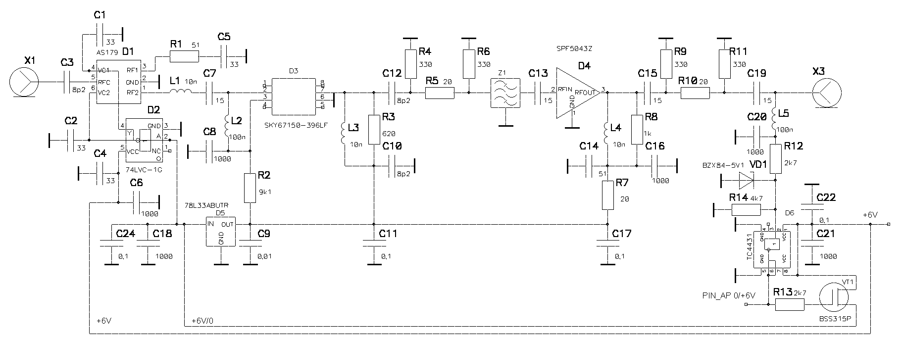

Электрическая схема МШУ
Монтажная схема МШУ

Основные параметры
Максимально допустимая мощность - 500Вт.
Потери в тракте ПЕРЕДАЧИ - 0,51dB.
Потери в тракте ПРИЕМА до МШУ - 0,65dB.
Пролаз мощности в тракт ПРИЕМА - минус 34,5dB.
Пролаз мощности в тракт ПРИЕМА с SPDT-ключом на входе МШУ - минус 56dB,
при этом потери в тракте ПРИЕМА до МШУ возрастают на 0,2dB, что в сумме составит 0,85dB.
Усиление МШУ - 35dB.
Ток потребления по цепи +12В - 90мА на ПРИЕМ, 300мА на ПЕРЕДАЧУ.
