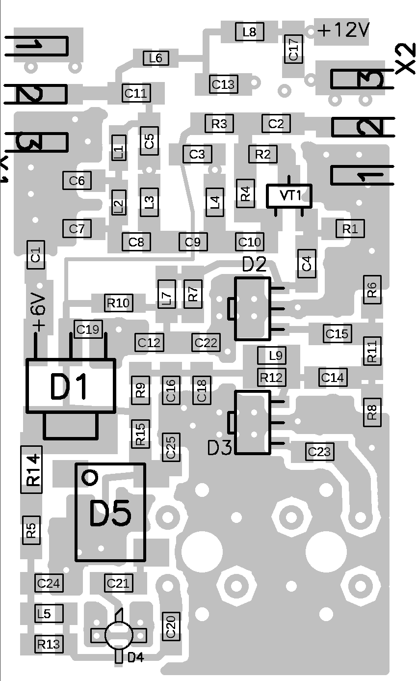

Топология платы конвертера.   заменена 12.04.2020г.
Материал FR4-1.0-18/18 Расположение элементов с обратной стороны платы

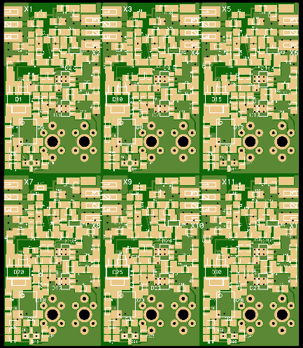

GERBER-файлы комплекта конвертеров —   заменены 12.04.2020г.
Сделаны удобными для заказа на китайских сервисах "по 2$", например https://jlcpcb.com
Размер - 97x83мм;
При заказе нужно выбрать материал платы FR4 толщиной 1,0мм;
Плата двухсторонняя.
Маска и маркировка - в слоях ТОР и BOTTOM.
Горячее лужение - HASL.
В файле размещены шесть плат. Ножницами разрезаем на 6 частей. Таким образом из ОДНОЙ заказанной платы 97x83мм можно изготовить ШЕСТЬ конвертеров.
Лицевая сторона комплекта плат Обратная сторона комплекта плат Измеренный К преобразования на частоте 739/439МГц = -12dB

													Сделал 3 уточнения
1.Уменьшил напряжение питания на ОГ с +5В до +3,3В, погасил на резисторе R15-0805-150 Ом.
2.Запитал не от +12В, а от +6В. От +12В сильно калится миниатюрный стабилизатор D1-LM1117-5.0,
что еще хуже - греет ОГ, расположенный рядом.
3.Используя VNA улучшил АЧХ фильтров по входу 739МГц.
На Лицевой стороне платы сделал 2 пореза слева и справа вверху
На Обратной стороне - один разрез -
Уточненная электрическая схема Уточненная монтажная схема Те же самые 3 Уточнения, но подробнее:
1.Конденсатор С19 перенес на выводы стабилизатора D1.
На освободившееся место добавил R15-0805-150Ом и С25-0805-0,1мkФ.
Теперь на D5/4 напряжение питания = +3,3В.
Восстановил питание для D4 при помощи крупного резистора
R14-1206-5,1 Ома
2.При подаче +6В потребление 170мА, сильных нагревов нет.
3.С помощью VNA выровнял АЧХ ФНЧ750МГц и ФВЧ580МГц,
в паре они образовали полосовой фильтр на 739МГц Изменения номиналов конденсаторов в фильтрах:
C5,C7 - 3,9пФ,
C6 - 6,8пФ,
C8,C10 - 5,6пФ,
C9 - 2,7пФ
Процесс настройки:
1) Подпаялся кабелем к резистору R1 и подстроил сердечники фильтра Z1 по максимуму получилось +11dBm, хватило бы и +5dBm.
Поскольку мои AG604-89G вышли в НОЛЬ, то D2 и D3 запаял Gali6 - подарок EW1Q!
2) Подключил конвертер к VNA и измерил сквозную характеристику от входа 739МГц до выхода 439МГц В файле точные цифры.
Коэффициент преобразования - минус 10dB, что после LNB более, чем достаточно.
3) Измерил ток потребление от +6В - 170мА.
Для питания через конвертер LNB нужно иметь +12В,
можно поставить 7806 (КР1180ЕН8А) с радиатором или DC-DC, настроенный на выход +6В, как сделал EW1Q -
EW1Q советует поставить на плату последовательно с L8 самовосстанавливающийся предохранитель ...
Хорошая идея, если у кого такой есть
