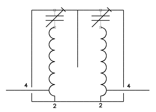

Схема включения спиральных фильтров
Маркировка выводов - на обратной стороне катушек

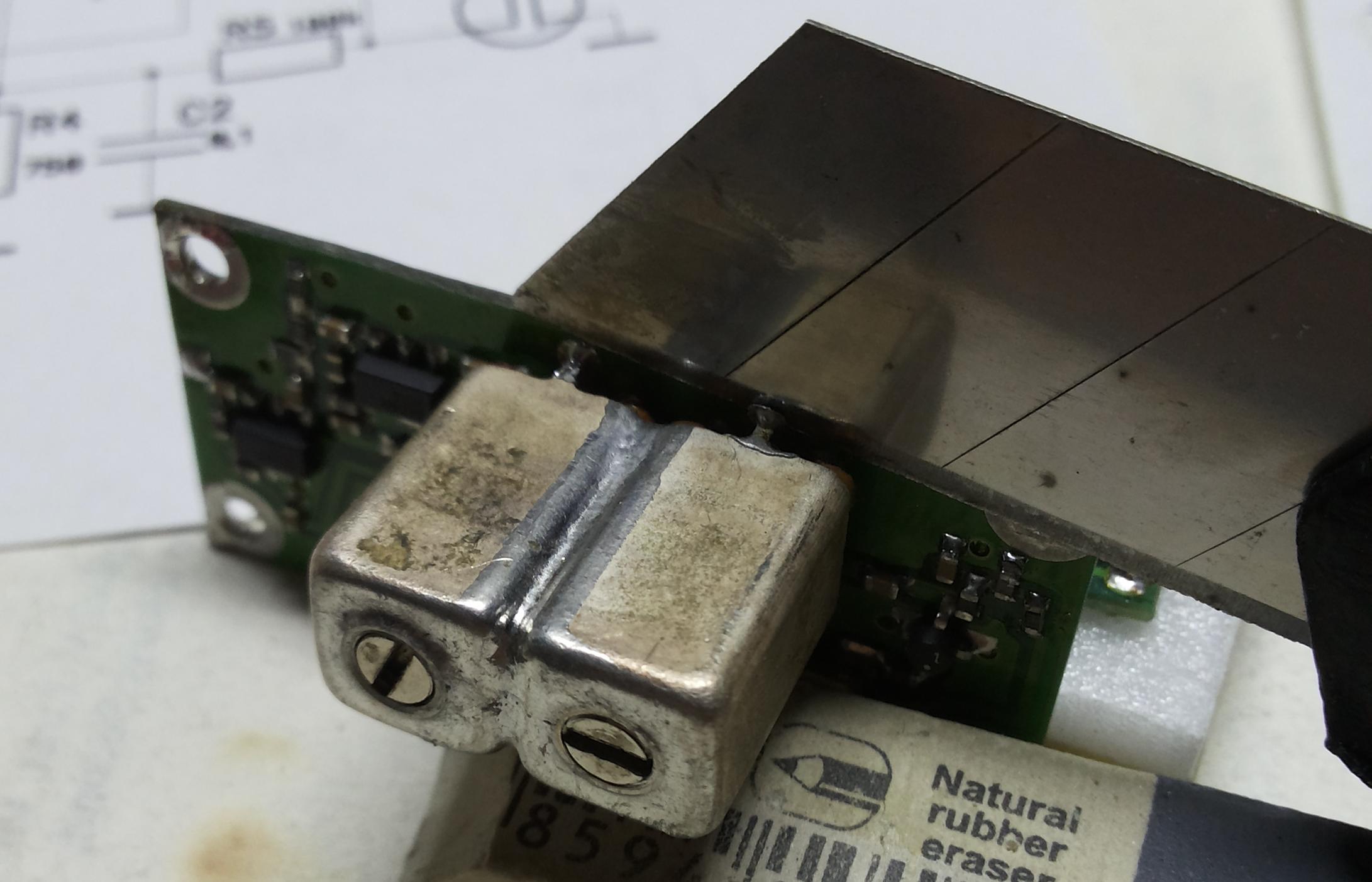

Демонтаж
Главное - это правильно их извлечь.
Первое
— это вывинтить оба сердечника. Сердечники при завинчивании частично нарезают резьбу в мягком каркасе, поэтому при попытке извлечения катушек даже из неприпаянного экрана — происходит разрушение катушки, отрывается основание от самой катушки и ее пары выводов.
Второе
— каркасы катушек термопластичны и при выпайке просто текут. Поэтому лучше просто вырезать экран ножом на какой-нибудь опоре, например, на стиральной резинке.
Это всего 4 ножки, диаметром менее 0,8мм каждая.
Потом просто припаять экран наплывами припоя в этих 4-х точках, на характеристики не повлияет.
Так мы поступали и в производстве

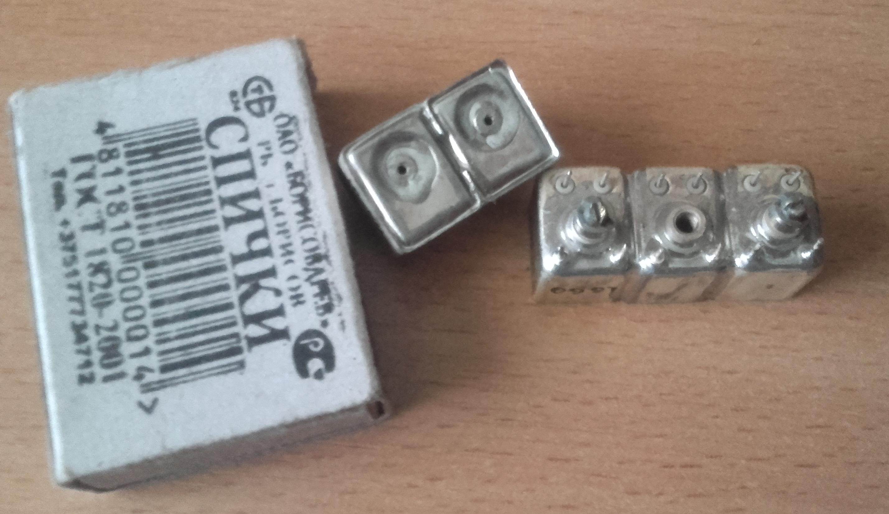

Демонтаж спиральных фильтров от Алтай-АС-3М и Алтай-АС-3С
Были двухзвенные и были трехзвенные.
Там внутри просто резонансные катушки с ЕДИНСТВЕННЫМ выводом у каждой. Петли связи у крайних звеньев — наружные. Это просто скоба из луженки 0,3мм, длиной 10-15мм, регулируется на максимум передачи.
Эти фильтры выпускались на три частоты:
(300-308)МГц — преселектор приемника,
(311-319)МГц — гетеродин приемника,
(336-344)МГц — передатчик.
Соответственно, и числов витков у них разное.
Перестройка на 432МГц возможна, для этого:
1. Прогреть верхние крышки мощным паяльником по очереди, либо сразу все, они легко отпаиваются, сверху есть дырочки, чтобы поддевать острым щупом. Еще лучше отпаять на плитке и просто стряхнуть крышки.
Каркасы керамические, опасности перегрева нет.
2. Вынуть катушки по очереди, все, отмотать по несколько витков, чтобы с 300МГц* подняться на 432МГц. Для предварительной настройки крышки можно просто воткнуть на место не припаивая.
3. Настройка: продуть генератором, контролируя выход. Паяльником расплавить припой у ЗЕМЛЯНОГО конца любой петли и пинцетом потаскать конец туда-сюда по максимуму.
4. Подстроить сердечники и повторить п.4 с второй петлей.
5. Подобрать число витков, зависимо от настройки сердечников и повторить пп.5 и 6.
6. В конце запаять крышки.
таким образом, отматывая витки можно поднять частоту вплоть до 600МГц

С подачи EW2CC добавил схему включения спирального фильтра для ясности,
в первом сообщении.
