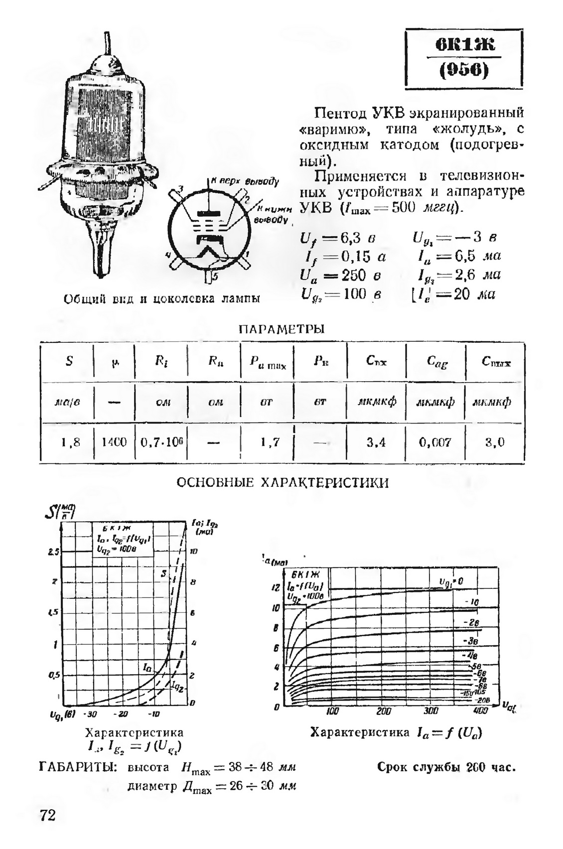

Re: лампа 6ж1ж типа жолудь где применялась.
Сообщение EW1DX »
Информация любезно предоставлена ew8ap
