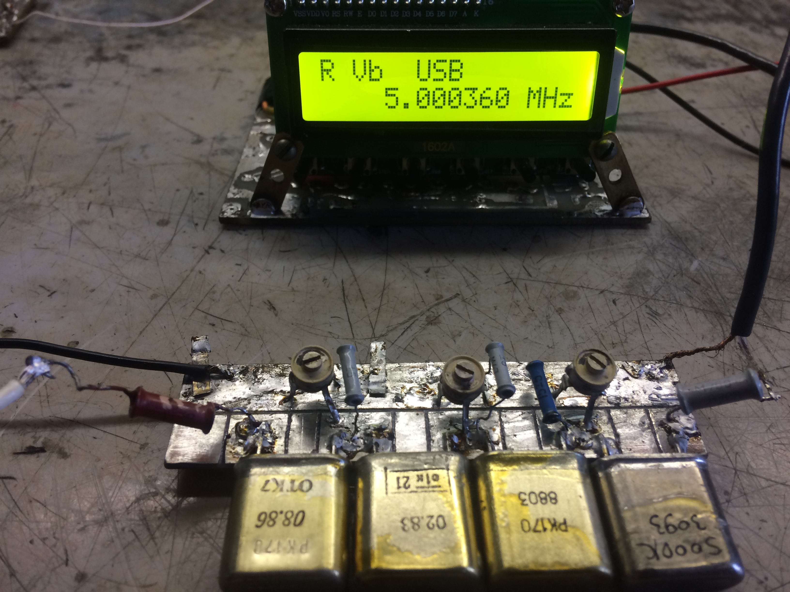

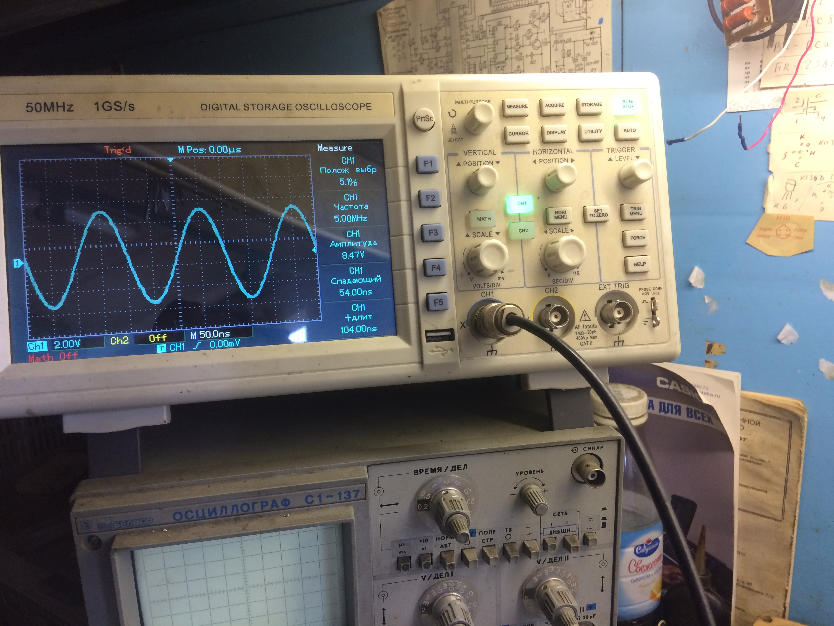

Как настроить кв фильтр если есть такие приборы и вообще это возможно.Ну нету АЧХометра.

не в обиду будет сказано, но осциллографы на фото не пригодятся. Разве что частотомер.

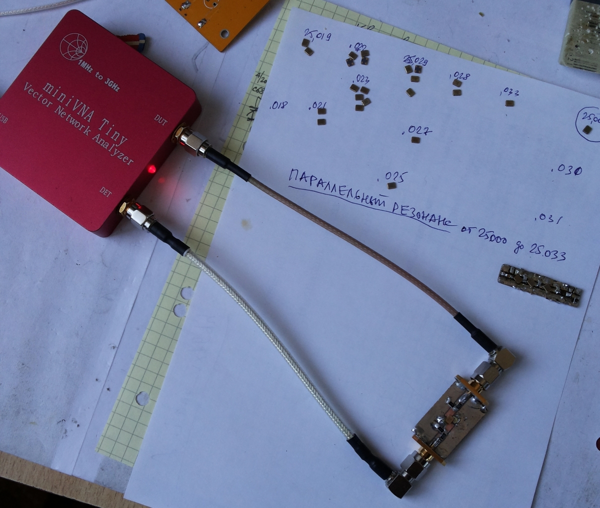

Кварцевый фильтр проще всего и быстрее настроить с помощью векторного анализатора - VNA.
VNA нынче дешевле драгметаллов из любого из приведенных на фото.
Цепляю спаянный фильтр к VNA и все вижу в НЕПРЕРЫВНОМ режиме.
Задаю границы частот, меняю их шире, уже, подбираю емкости, меняю кварцы ...
Ставлю маркеры частот, которые интересуют конкретно.
Сохраняю АЧХ как .JPG , .PDF
