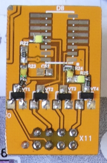

2. Имитатор 2
Имитирует 4BK4 при тестировании платы PLUTO
Транзисторы BSS138, либо аналогичные.

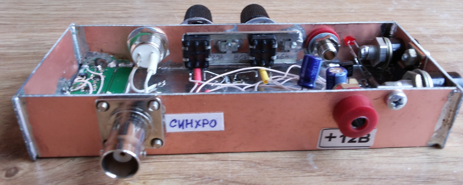

3. Импульсный драйвер
3. Импульсный драйвер,
(ссылка на оригинал: http://f6csx.free.fr/driver_pulse/driver_pulse.htm)
Расширил диапазон частот с 2ГГц до 6ГГц, а возможное напряжение питания на исследуемый УМ в пределах от +9В до +60В.
Импульсный драйвер (ИД) предназначен для отладки ВЧ усилителей мощности (УМ) в диапазоне от 20 до 6000 МГц. Он включается между ВЧ-генератором и тестируемым УМ.
Эта система позволяет использовать УМ в импульсном режиме с малым рабочим циклом, то есть в течение очень короткого времени по сравнению с периодом повторения.
Импульсный режим заключается в периодическом срабатывании устройства в течение очень короткого времени.
Отношение между временем работы и периодом T (обратным частоте) называется рабочим циклом (РЦ) и обозначается α (рабочий цикл D в англоязычной литературе). Это безразмерное число от 0 до 1, часто выражаемое в процентах.
Возьмем, к примеру, УМ 60Вт, потребляющий 5 А при 24 В. Мы заставим его работать в импульсном режиме на частоте 100 Гц и РЦ=10%. При этом УМ выдаст 6Вт, потребление тока составит 0,5А.
Преимущества:
- можно использовать маломощный источник питания с ограничением по току;
- средняя мощность будет очень низкой;
- ток потребления снизится в 10 раз;
- резко снизится нагрев;
- снизится риски во время регулировки.
Образец
изготовлен из обрезков плат, силовая часть вырезана резаком Электрическая схема Достигнутые параметры
Проверен при напряжение питания на исследуемый УМ в пределах от +9В до +60В
Ток потребления холостого хода - от 8 до 50мА, зависимо от напряжения питания
Ток в нагрузку МАКСИМАЛЬНЫЙ - 40А
Коммутатор:
- диапазон частот от 20 до 6000 МГц
- затухание ОТКРЫТОГО канала - минус 0,9dB
- затухание ЗАКРЫТОГО канала - минус 32dB
Напряжение стабилизатора D7 78L05 - +5,05В
Настройка
При правильном монтаже ИД работает сразу

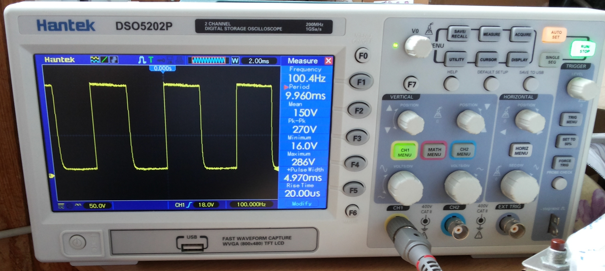

Пришлось подобрать резисторы R11 - R14, используя осциллограф:
R11-1206-33k,
R12-1206-140k, 120k и 20k последовательно,
R13-1206-259k, 220k и 39k последовательно,
R14-1206-150k,
- перестройка частоты - от 48 до 240 Гц,
- перестройка рабочего цикла - от 5 до 50 % -
РЦ=5% РЦ=10% РЦ=50% -

Re: Трансивер EU2AA4B Глава 3
Вчера пришлось настраивать УМ от напряжения питания +13В,
а завтра собираюсь настраивать УМ от напряжения питания +50В,
поэтому пришлось дорабатывать Импульсный Драйвер.
Проверил при напряжение питания на исследуемый УМ в пределах от +9В до +60В.
Откорректировал предыдущее сообщение.

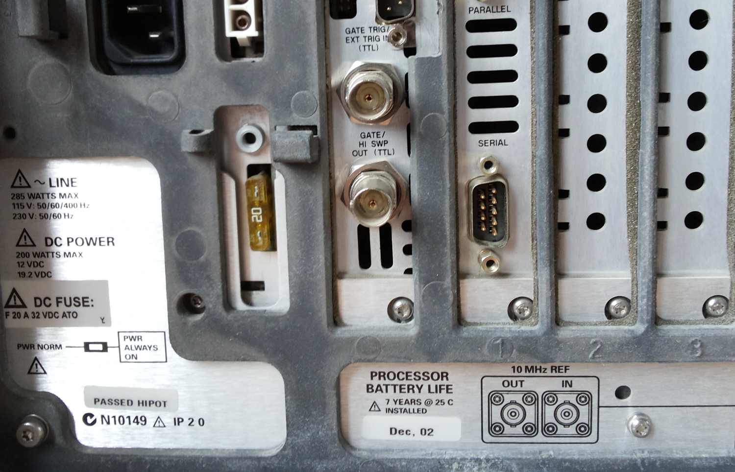

Настройка анализатора спектра для работы с ИД (анализаторы HP или Agilent):
1- MENU FREQUENCY
Установите центральную частоту на рабочее значение (частота RF)
2- MENU SPAN
Переключитесь на ZERO SPAN
3- MENU TRIG
Включите EXTERNAL
Соедините кабелем с двумя BNC вход TRIG input анализатора с выходом СИНХРО ИД. 4- МЕНЮ SWEEP
Установите время сканирования (Scanning Time)
равным 10мсек., чтобы увидеть ОДИН период,
равным 20мсек., чтобы увидеть ДВА период,
равным 30мсек., чтобы увидеть ТРИ периода.
