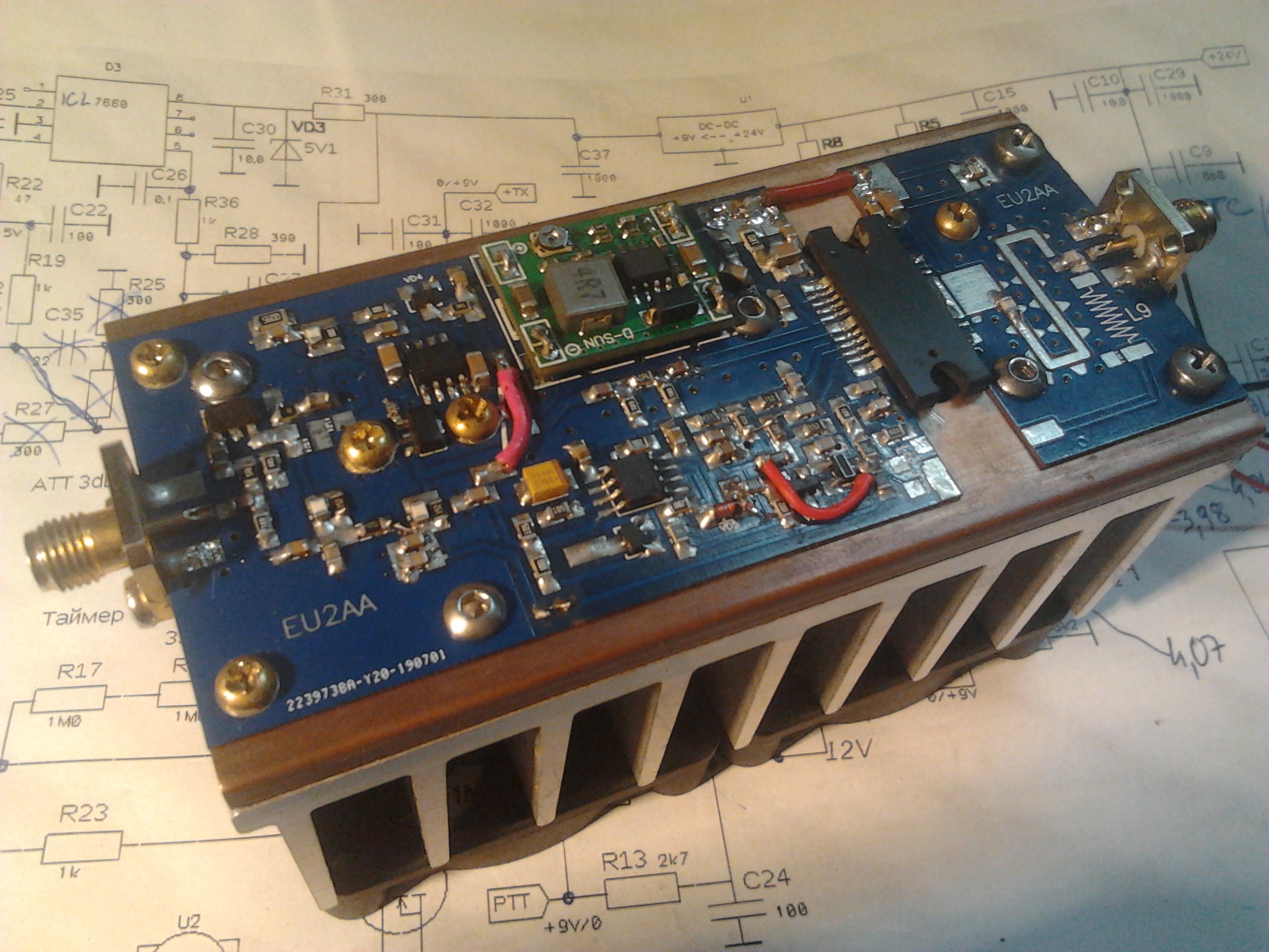

Заказал на Aliexpress MW7IC2725N,у одного продавца были все дохлые.После подачи на диспут ,вернули.деньги.А вот с другим повезло больше.Все присланные 3 штуки прошли тест на прозвонку ног.
Но у одной на выходе ничего не было.Пожаловался продавцу и он предоставил одну бесплатно,то есть заказал три -получил четыре.Так вот все 4! прошли тест,одну сам спалил(был возбуд,бросок по току и все).Остальные две работают,еще одна лежит про запас.
НО.. все работают по разному,одна вообще странно.На 8,9 ножку надо подать не 12 вольт ,а 9В.
Иначе начинает падать ток покоя. Измерил напряжение на 8-9 ногах ,оптимально 2.55 -2.6 вольта.Если меньше микросхема закрывается и появляются искажения.А странности заключаются вот в чем,одни работают без проблем ,возбуда нет,а другие возбуждаются.Победил запайкой перемычки из фольги через весь корпус микросхемы.Прижимал планкой из стеклотекстолита .Из металла -возбуждается.
Плата из ВЧ материала Рожерс.
RA9CUA г.Асбест

Сообщение EU2AA »
ra9cua писал(а):Заказал на Aliexpress MW7IC2725N,НО.. все работают по разному,одна вообще странно.На 8,9 ножку надо подать не 12 вольт ,а 9В.
Плата из ВЧ материала Рожерс.]
Здравствуйте, Сергей!
Имеют значение контакты по КОРПУСУ
1. Корпус под Входной линией - корпус MW7IC2725 - Корпус под Выходной линией.
2. Корпус под Выходной линией - корпус SMA.
3.Вижу, что у Вас плата R3GC. R3GC плату и MW7IC2725 паяет на МЕДНЫЙ субрадиатор, поэтому с п.1 проблем нет.
4.На Алюминиевом радиаторе плата из Роджера гнется и отходит от корпуса.
Тем более, что на Вашем фото вижу заклепки по земле.
А они торчат и в сторону радиатора и ОТТОПЫРИВАЮТ плату от КОРПУСА. У Вас проблема по п.1.
*если Вы высверлили углубления под торчащие вниз заклепки, то для п.1 еще хуже.
5.Вижу пару заклепок и на выходе у SMA. У Вас проблема по п.2.
Что можно сделать?
6.Отпустить винты и подсунуть алюминиевую фольгу от конфет ~40х40мм под MW7IC2725 с заходом под плату влево и вправо. Алюминиевый радиатор + алюминиевая фольга, никаких окислений! (пробовал медную фольгу по алюминиевому радиатору - через месяц позеленела, не рекомендую). Снимет проблему по п.1.
7.Снять правую стенку и запаять SMA как на фото:
Это эффективная мера. Снимет проблему по п.2.
SMA можно приспособить любой.
Кстати, F6BVA - Автор этого УМ, дал именно этот совет.
8. Правую стенку можно и вернуть, рассверлив отверстие под SMA.

Здравствуйте Владимир.
По пункту 1 у меня проблем нет,так как по периметру платы припаяна фольга толщиной примерно как заклепки.Она соединяет стороны платы,да и плата не изгибается.Я об этом тоже думал что может изгибаться.Так что плата в месте крепления сидит на фольге.По второму пункту я с вами согласен и видел на форуме ваши фото,но решил попробовать так.Так выполнен усилитель Wi-Fi на котором я начинал свои связи на QO-100.А пока тот усилитель что на первом фото стоит полностью собранный в корпусе от компьютерного БП. Его я пока трогать не буду так как все работает и меня устраивает на все 100.
А вот с другим поэкспериментирую.
Спасибо за советы,постоянно слежу за вашим форумом.
До связи на QO-100.
RA9CUA г.Асбест

Фото Вашего УМ разместил у себя на сайте в конце страницы.
SP8NTP писал(а):При 9 В достигнутая мощность, вероятно, составит и 15 Вт.
Не стоит работать в режимах, близких в 100% нагрузке.
Использую УМ на 40-50% мощности, т.е. (4-5)Вт.
Трек оранжевый, почти как маяк QO-100. Почти все дают 599, 59.
Ретранслятор перекачивать не стоит.
