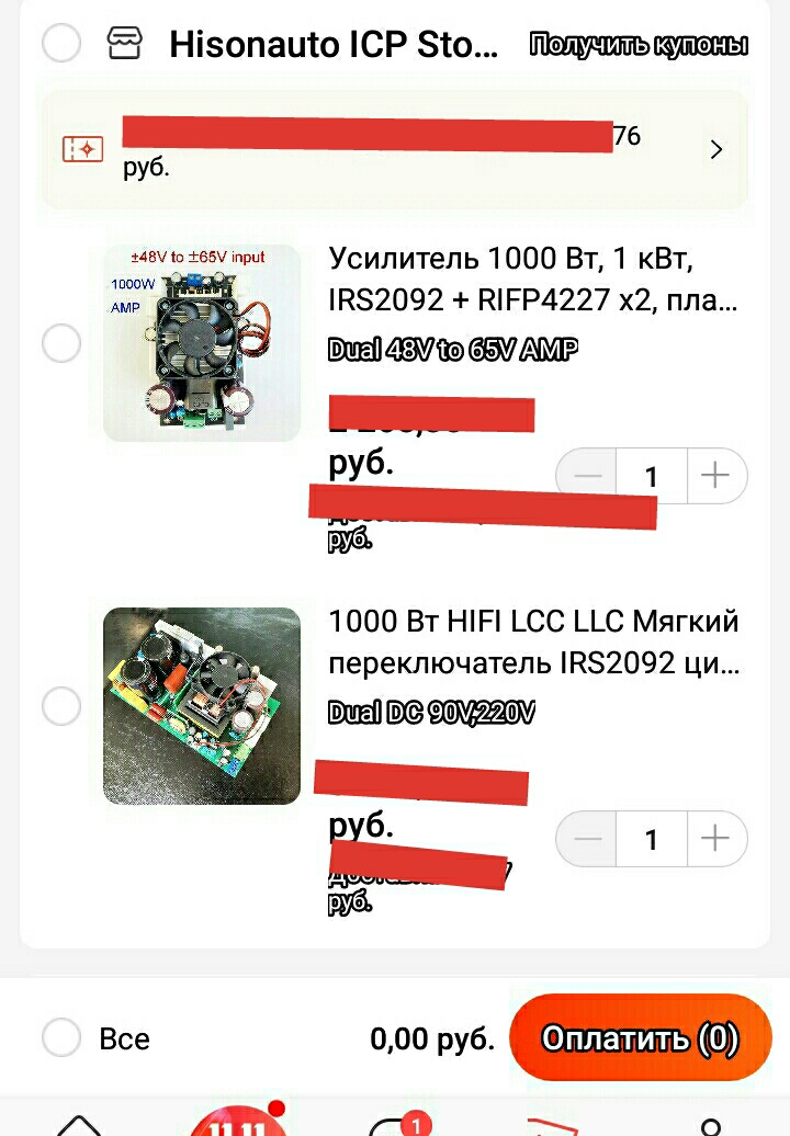

Поделитесь опытом переделки,
Исходное, серверный блок питания 12В 50А и 3.3В дежурка 6А
Получить 48В 12-13А, дежурка не нужна.
Запитать хочу типа токого, на картинках киловатт но китайских. Хорошо если будет половина.
