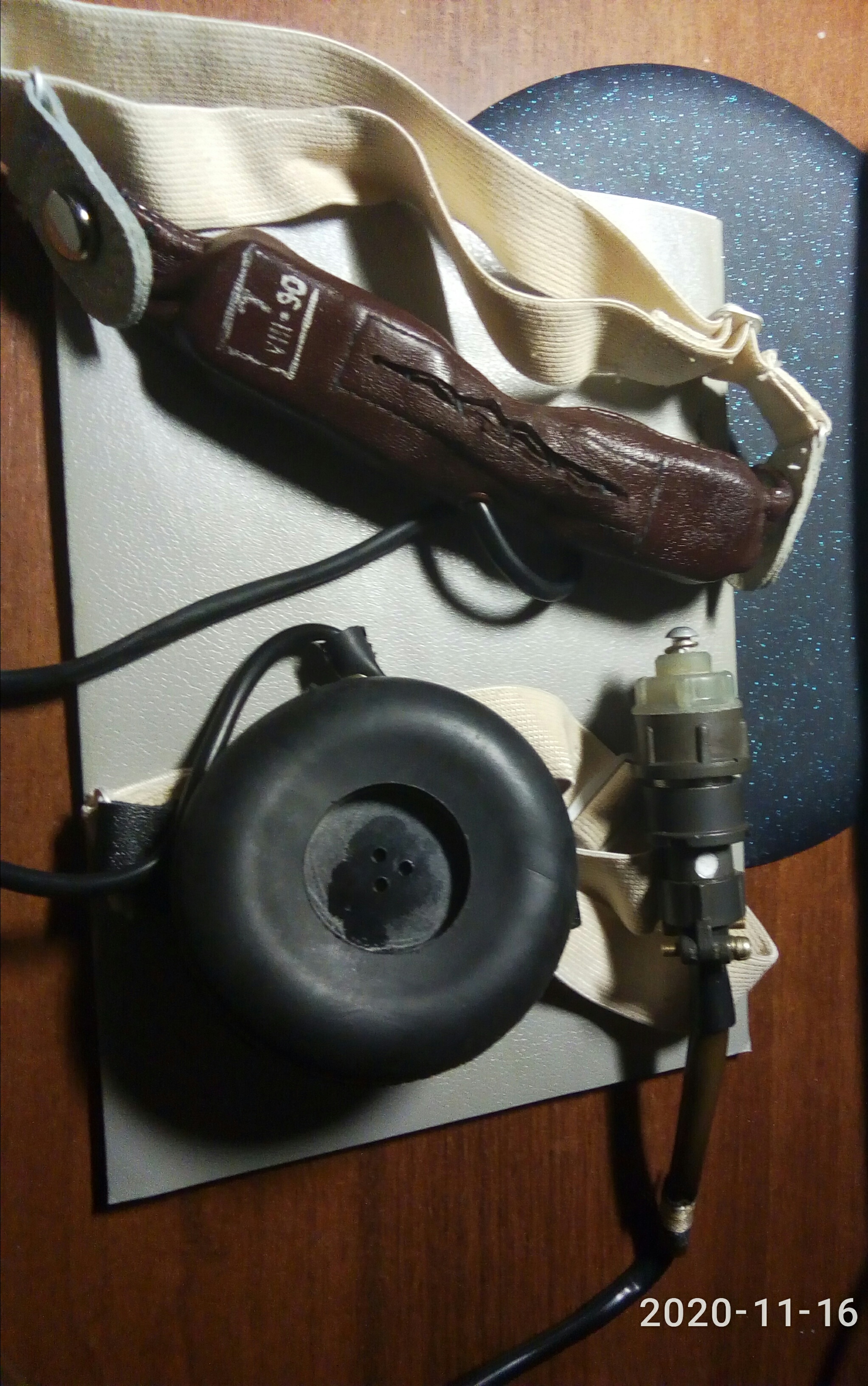

Определите что за гарнитура?
Сообщение uc3iag »

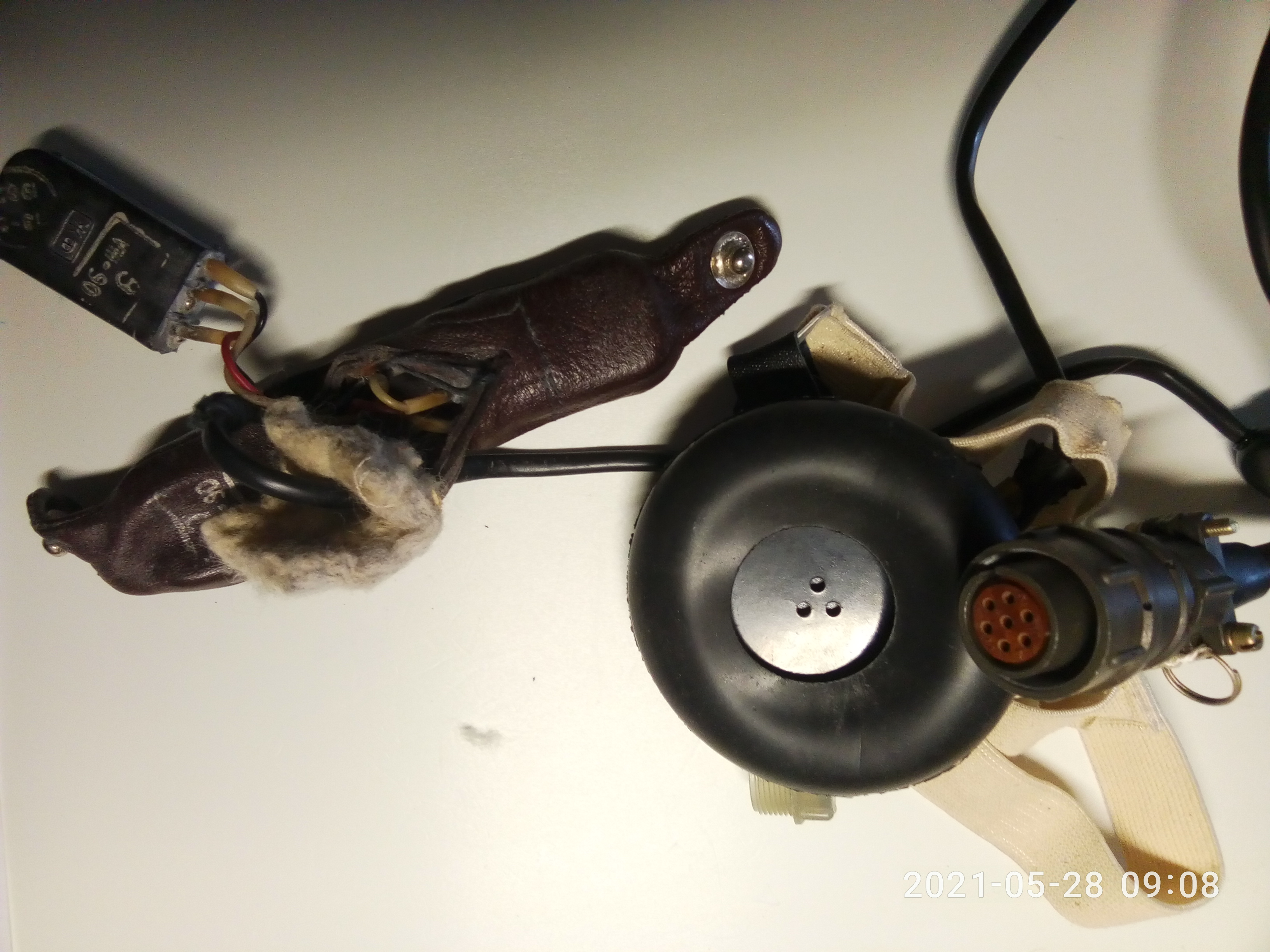

от какой,рст. Как можно использовать, переделать.
Сообщения: 179
Откуда: Minsk
Re: Определите что за гарнитура?
Сообщение EW1SW »
uc3iag писал(а):от какой,рст.
Р-126
При наличии второй, использовать по назначению.
переделать.
Можно, при наличии времени и неуёмного желания.
Оно надо вам ?

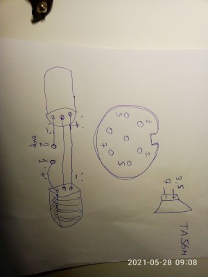

.. может кому будет интересно:
Любопытство перебороло, лорингофон горловой вскрыл аккуратно по шву и прозвонил разъем.
Вот что схематично получается.

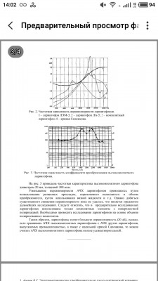

Отыскал по ЛЭМ-3

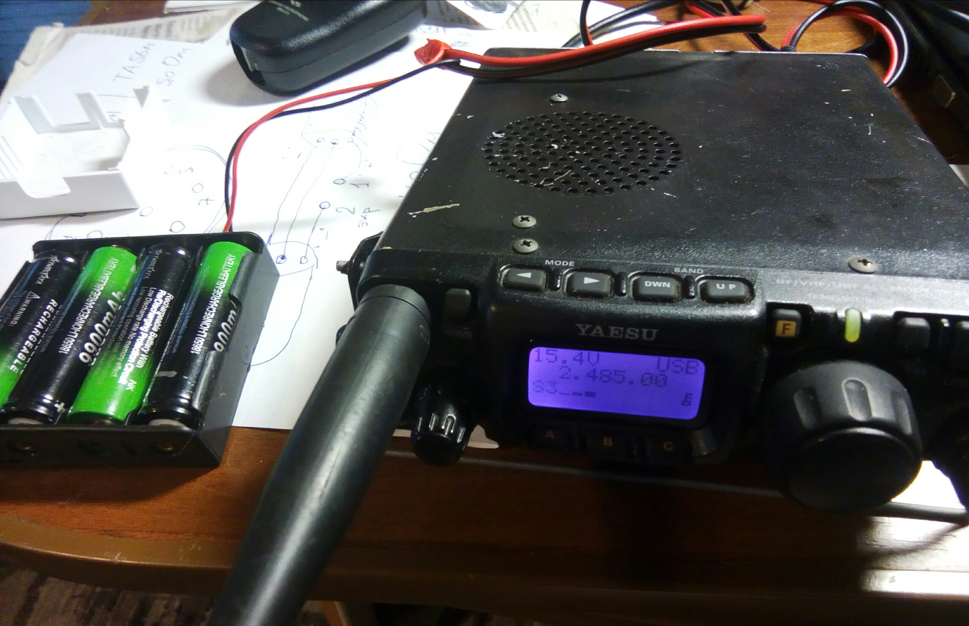

Провел эксперемент с ларингофоном ЛЭМ-3 горловой горнитурой.
Какие выводы:
сигнал пробивной, высокочастотный.
внешняя звуковая,помеха отсутствует. попробовал при отнесения самой горловой гарнитуры от шеи-голосовых связок на расстояние пару см где нет самого контакта с поверхностью, сигнал исчезает.
да, голос мой изменился.. придется к этому "привыкнуть"!
Не стал задействовать наушник ТА56, т.к. в дальнейшем не вижу смысла его применения.
Ну и пару фоток используемой аппаратуры, разнесенной на небольшом расстоянии.

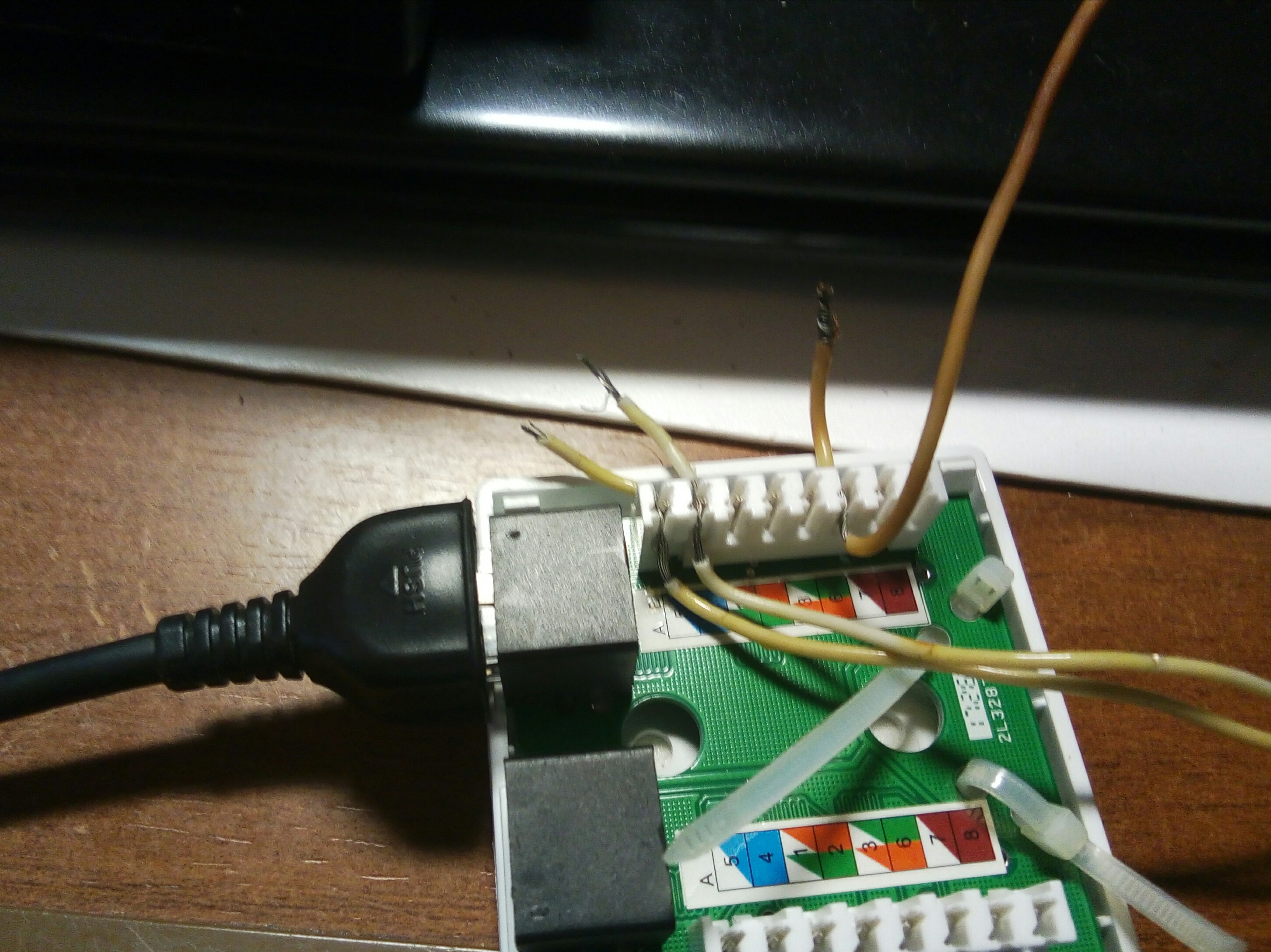

Колодка, лорингофон горловая горнитура 4-5. РТТ 6-7

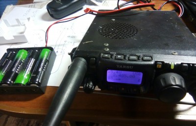

"Малыш", на партизанской частоте. Мощность 2вт, антенна из комплекта на 50мгц

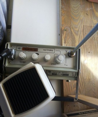

Контроль Карат-2, после замены электролит конденсаторов .. работает как должно. <br />П.с. хочу переделать на 2820, китайцы долго шлют 3.32 кварц
