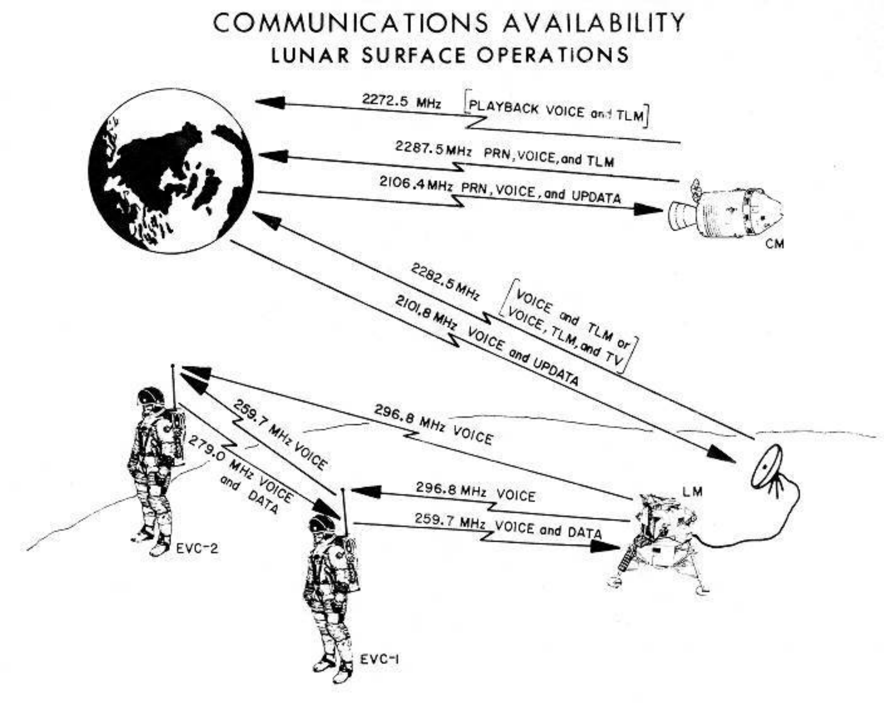

Связь Аполлонов: поверхность Луны - Земля - Аполлон на орбите Луны.
И частоты более менее доступны...Построить приёмник,наверное не составило бы большого труда,особенно на современной элементарной базе.И послушать.Жаль, на Луну больше не летают.
