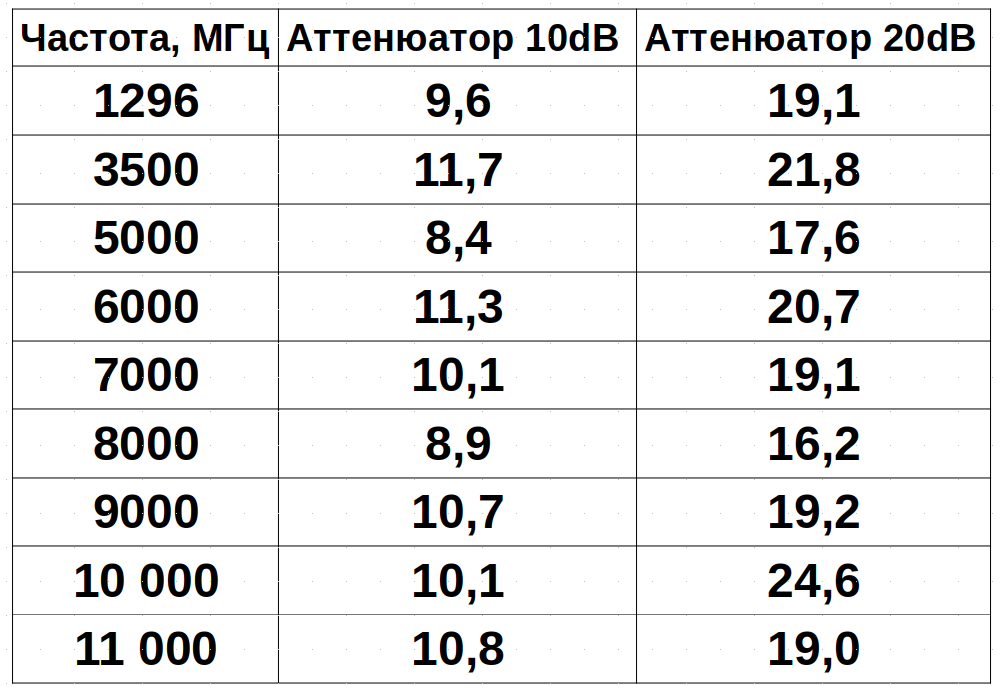

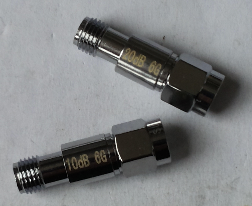

Уже год пользуюсь парой китайских аттенюаторов:
Позиционируют, как 2W до 6ГГц.
Измерил их реальные децибелы. Подавал 2Вт на пару минут, держат.
Покупал здесь , пара за $6,47
Мои самодельные только до 0,1Вт.

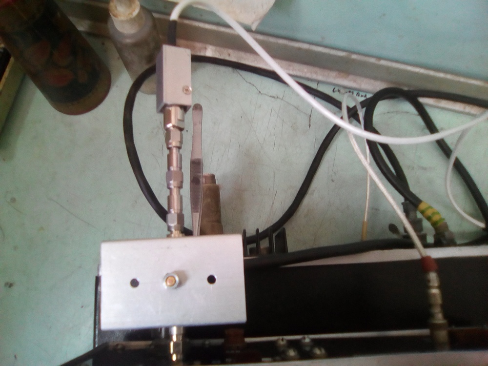

- Сообщения: 96
- Зарегистрирован: 20 мар 2015 16:27
- Откуда: г.Слуцк

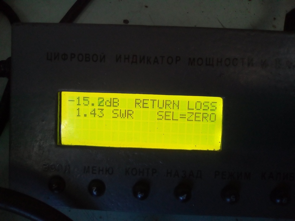

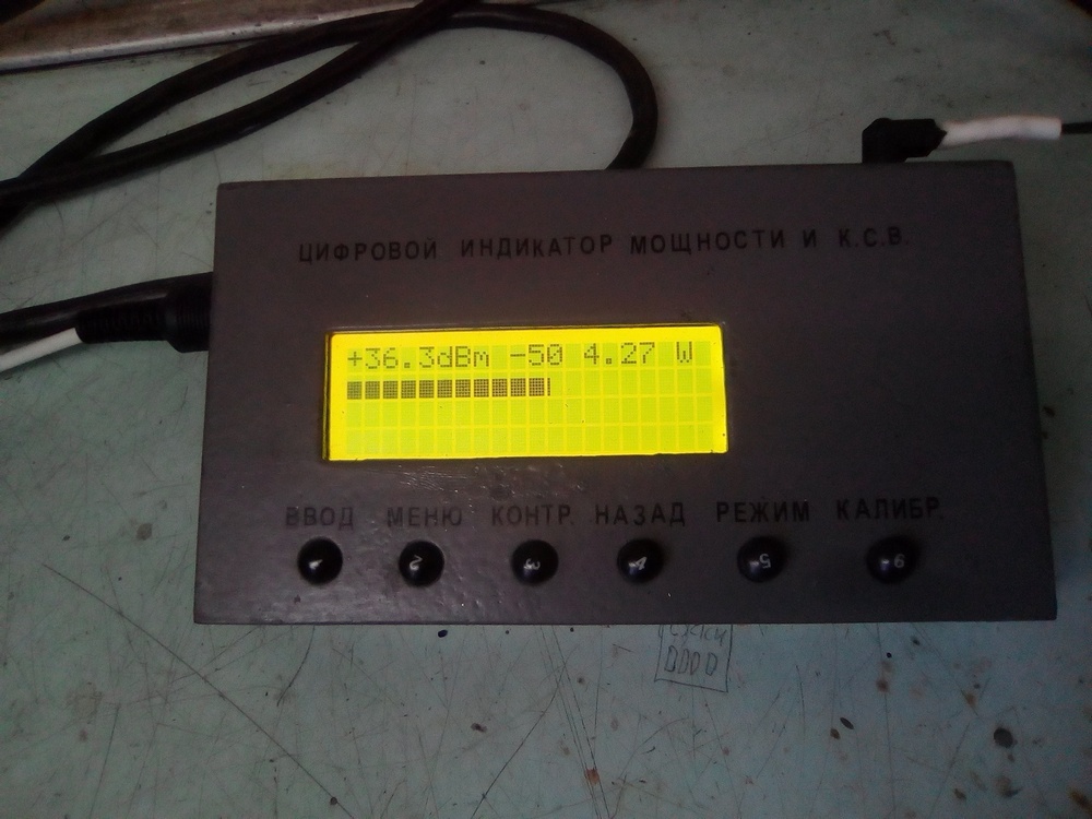

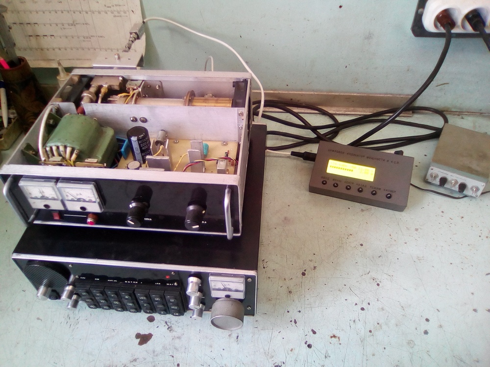

Re: Цифровой индикатор мощности и КСВ

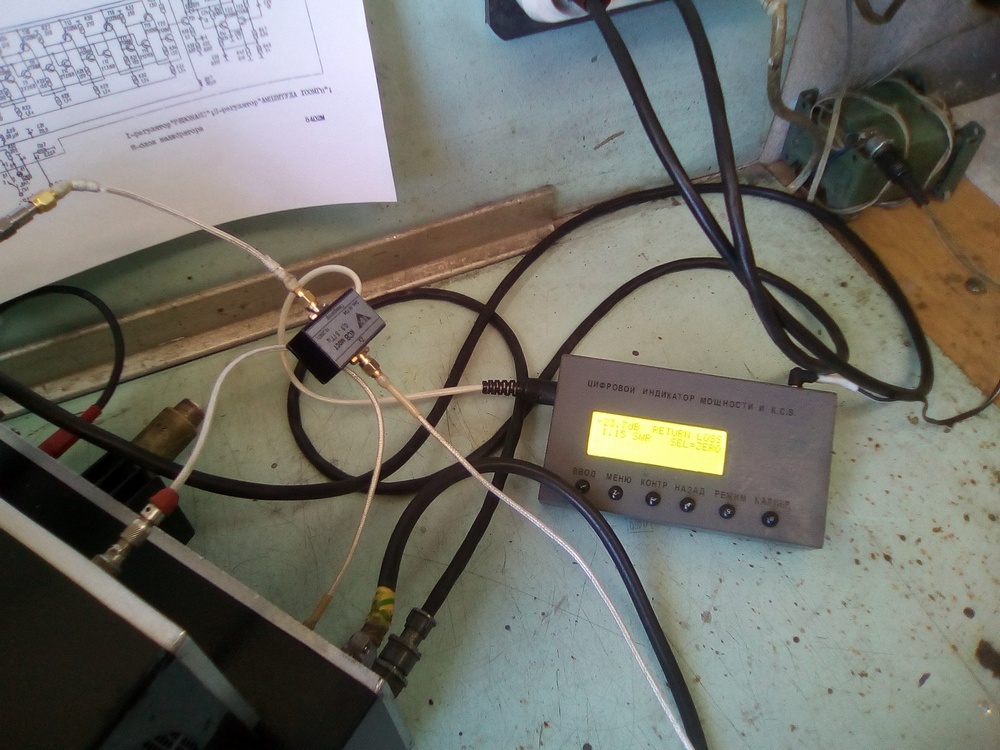

Наконец-то получил рекомендованые[ ]аттенюаторы и приступил к измерениям новым прибором усилителя на лампе.Получилось не так уж плохо: 3,5 ватт на нагрузке 50 ом"CW".В режиме "SSB" "на пике огибающей"(-режим №8) 4,5 ватт,микрофонный тракт у меня с компрессором.Режим работы лампы анодное 380 в,смещение-1 вольт,судя по анодно-сеточной характеристике в справочнике,ток анода-80ма.При подаче сигнала смещение вырастает до 2-х в.
Это собственно на выходе.На конце фидера(кабель фторопластовый 2/0,4мм) и нагрузке 50ом картина не такая радужная.При длине 2.7м-2 ватт,6.6м-0,7 ватт,а вот при длине 1,7м опять 3,5 ватт. Трансформирует чётко, наверное, случайно совпала длина.
Измерение к.с.в. на фото. При переключении фидера на нагрузку 50ом или на облучатель, показания примерно одинаковые при разной длине кабеля и минимальной подводимой мощности.
Кстати на выходе"Предварительного усилителя мощности+23 дб" -точно 23дб.
Сделал вывод,что один каскад ус.мощности на металлокерамике с общей сеткой даёт всегда около 10дб усиления по мощности (в 10 раз).Судя и по другому самодельному усилителю на ГИ-7б на 144 мгц .При подаче на вход 1 ватт,на выходе-10,при подаче 10-ти,на выходе-100.Очень линейный.
- Сообщения: 930
- Откуда: Молодечно
Очень даже неплохо!VERN писал(а):Получилось не так уж плохо: 3,5 ватт на нагрузке 50 ом"CW".
Вижу, что АТТ10Вт без радиатора. Это плохо. Обязательно винтами М4 навинтите хоть какой радиатор на пару отверстий!
Поперек, чтобы не мешал навинчивать разъемы.

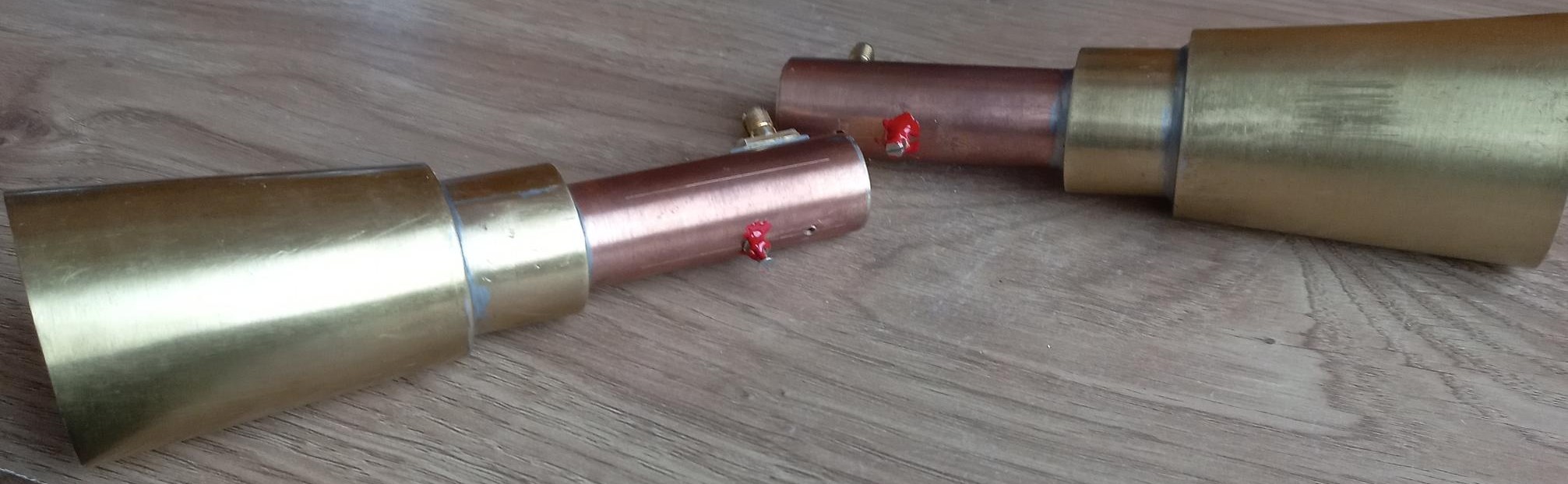

Вчера проверял КСВ Облучателя и двух щелевых антенн на 5,76ГГц изготовления EW7W.
При калибровке столкнулся с уже, казалось бы, забытой проблемой.
Калибровка КСВ-моста показала минимальный КСВ 1,92 даже с эталонной нагрузкой от EW1AA.
Начал перетасовывать.кабели, переходы...
В итоге откалибровался с генератором,
но пришлось удалить все переходники-бочонки и кабели на китайских разъемах.
Отыскал все таки один нормальный переходник из Комплекта Калибровки VNA, хоть и китайский, и
кабель на разъемах Amphenol.
Точка калибровки моста с КСВ=1,03 уже позволила измерять КСВ близко к этой точке.
В итоге облучатель настроился с КСВ=1,04, а
щелевые антенны с КСВ=1,07 и 1,10 соответственно.

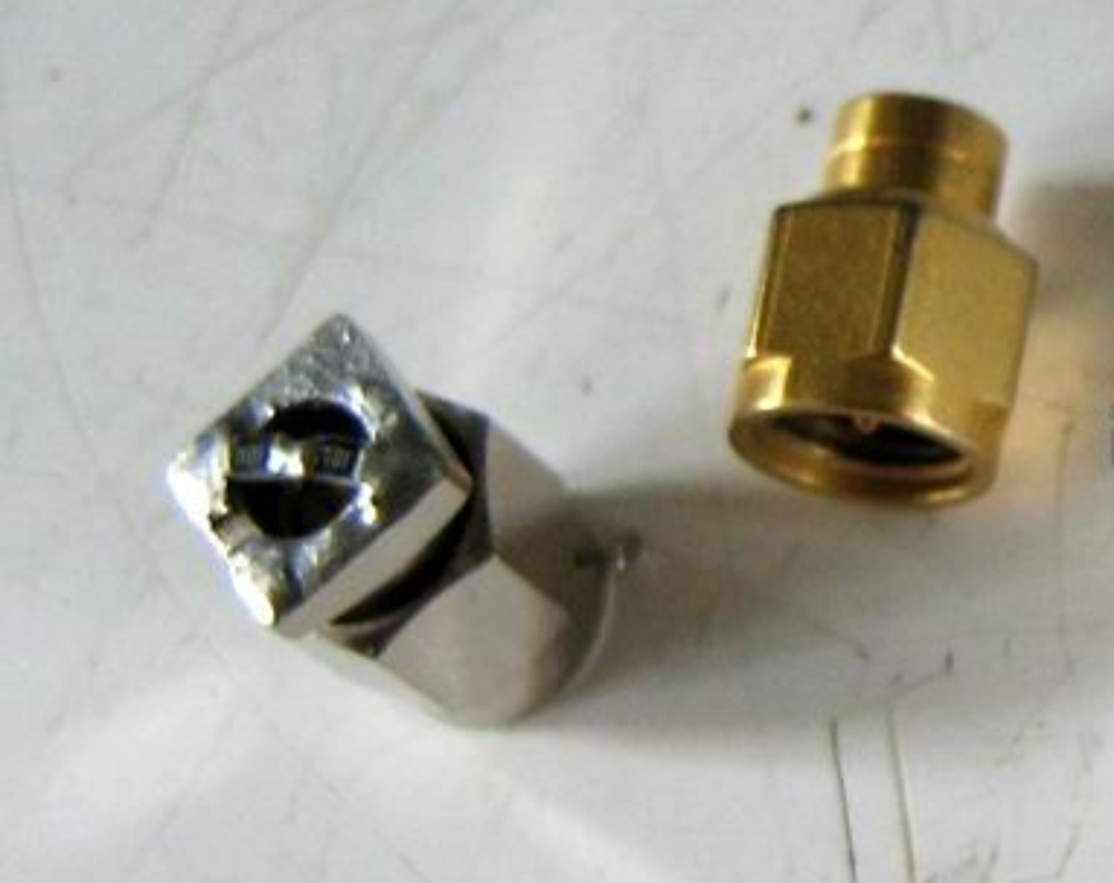

Чем плохи китайские разъемы SMA?
1.Корпус китайских SMA (по крайней мере те, что покупал) отлит их алюминия, в отличие от фмрменных Amphenol - латунных.
Не здорово, но терпимо.
2.Размеры коаксиального тракта в разных китайских РАЗНЫЕ, гуляют. Это видно даже без измерений, просто смотрим китайские же.PDF, там это видно сразу.
3.У ВЧ-разъемов есть проблема: вращается цилиндрическая часть и центральный штырь, что неудобно.
Как решается это у Amphenol? Точностью изготовления деталей, фтороплатовая вставка запрессовывается и стоит без вращения.
Но в производстве это обеспечить сложно.
В советских разъемах СР50-154ФВ решали просто: в чертеже тонкое отверстие в центральном штыре ПОПЕРЕК, вставляли туда обрезок проволоки и зажимали двумя половинками фторопластовых изоляторов. ВСЁ! Стоит намертво.
Но... на 144 хорошо, на 300МГц для Алтая - терпимо, на 432 - уже плоховато, КСВ лучше, чем 1,8 не получить никак, выше - беда.
Китайцы-то и "скопировали" опыт, неудачный.
Например, все бочонки SMA (которые попали мне в руки) - гнездо-гнездо выше 1,3ГГц портят КСВ любого тракта до 2,0 и хуже.
Один, китайский, из Комплекта Калибровки VNA попался хороший - КСВ на 10,386ГГц не хуже 1,03. Практически как амфеноловский. Вот его на 10гиг и использую.
Выводы.
1.До 1,3ГГц пойдут SMA любые китайские.
2.Выше, тем более на 10 и 24ГГц нужно проверять поштучно.
Выводы.

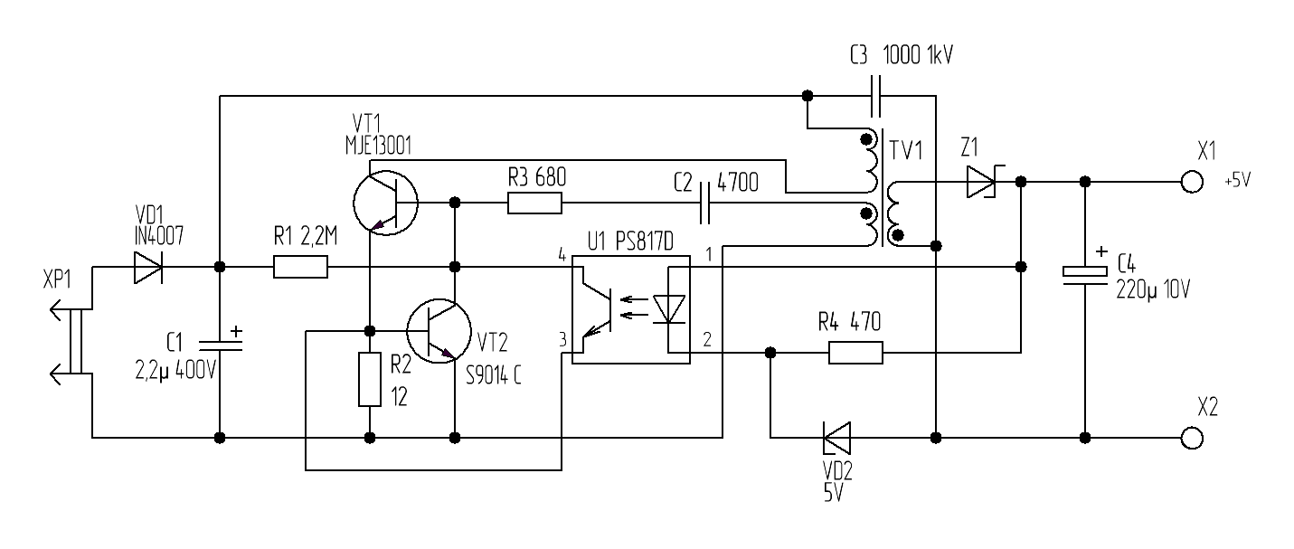

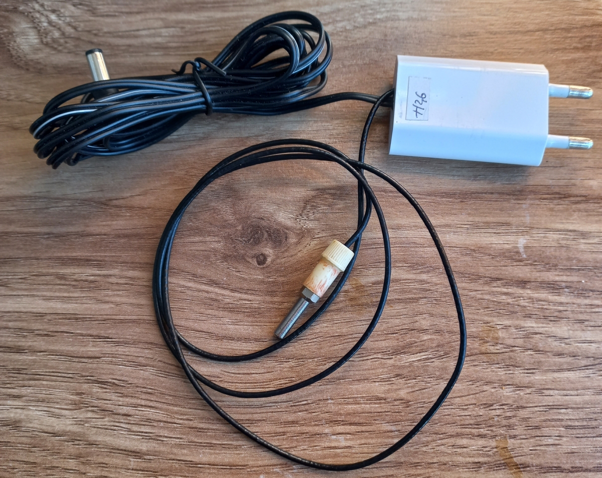

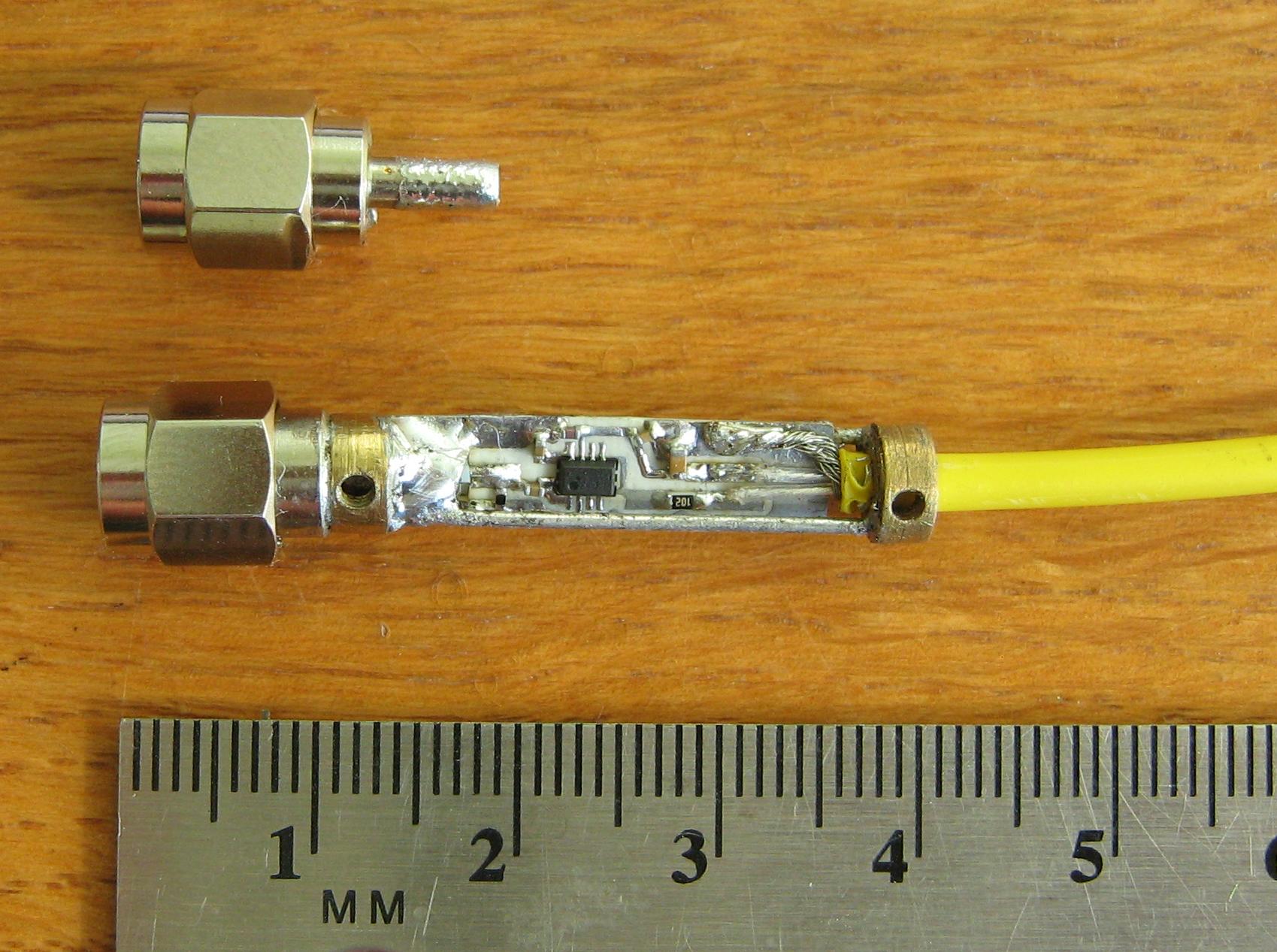

- Сообщения: 930
- Откуда: Молодечно
Как легко сжечь датчик мощности ?

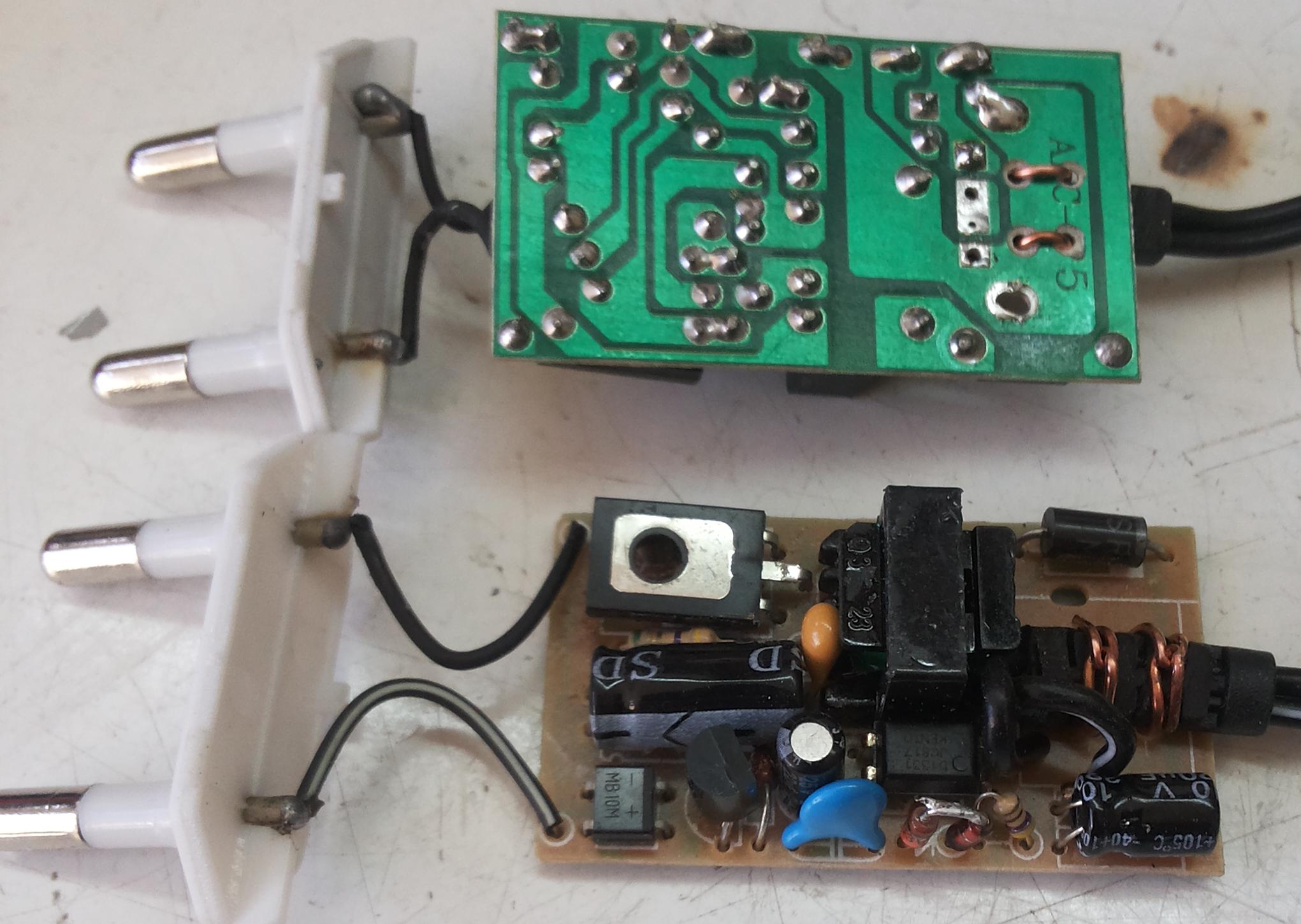

Индикатор Р и КСВ удобно питать от сетевого адаптера, вот такого, перестроенного на +12 Вольт: Сегодня сжег один датчика мощности, без подачи сигнала показывал шум минус 55dBm, стал показывать минус 09dBm.
Второй датчик тоже "поджег", шум был минус 55,5dBm, а стал минус 45,7dBm, "поехала" погрешность измерения...
Причина:
1.Сетеврй адаптер вроде бы имеет развязку от сети через трансформатор.
2.У меня их под левой рукой валяется три штуки.
3.Измерил корпус НЕПОДКЛЮЧЕНОГО датчика по отношению в заземлению на моем столе.
Переменное напряжение ~80V.
3.При подклюении датчика разъем SMA трется об ответную часть измеряемого макета
и НЕ ФАКТ, что сначала коснется корпус, а потом центральный штырь ...
4.Срочно вывел провод заземления с МИНУС 12В адаптера. На конце штеккер. Вставляю его в гнездо заземления одного из стандартных приборов, который у меня всегда заземлен.
Причина:

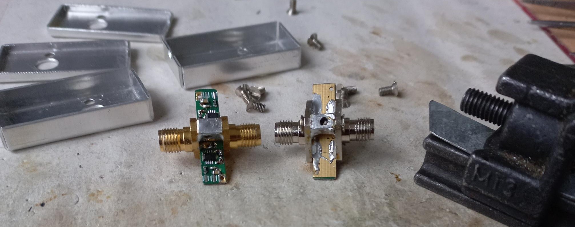

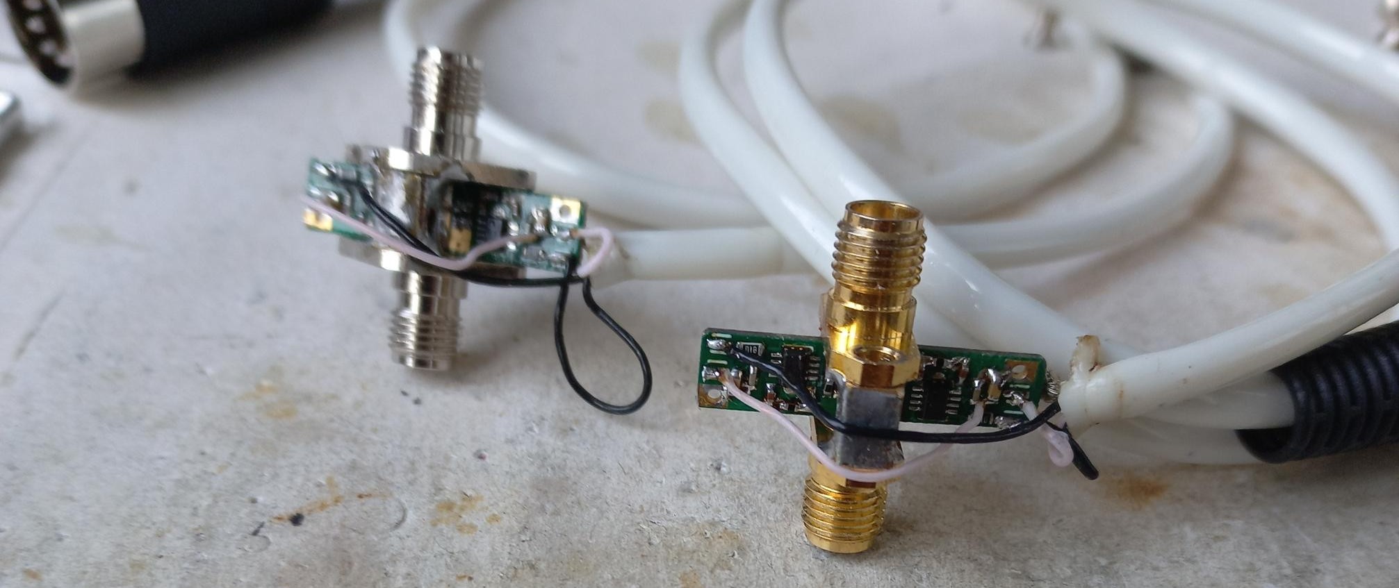

- Сообщения: 930
- Откуда: Молодечно

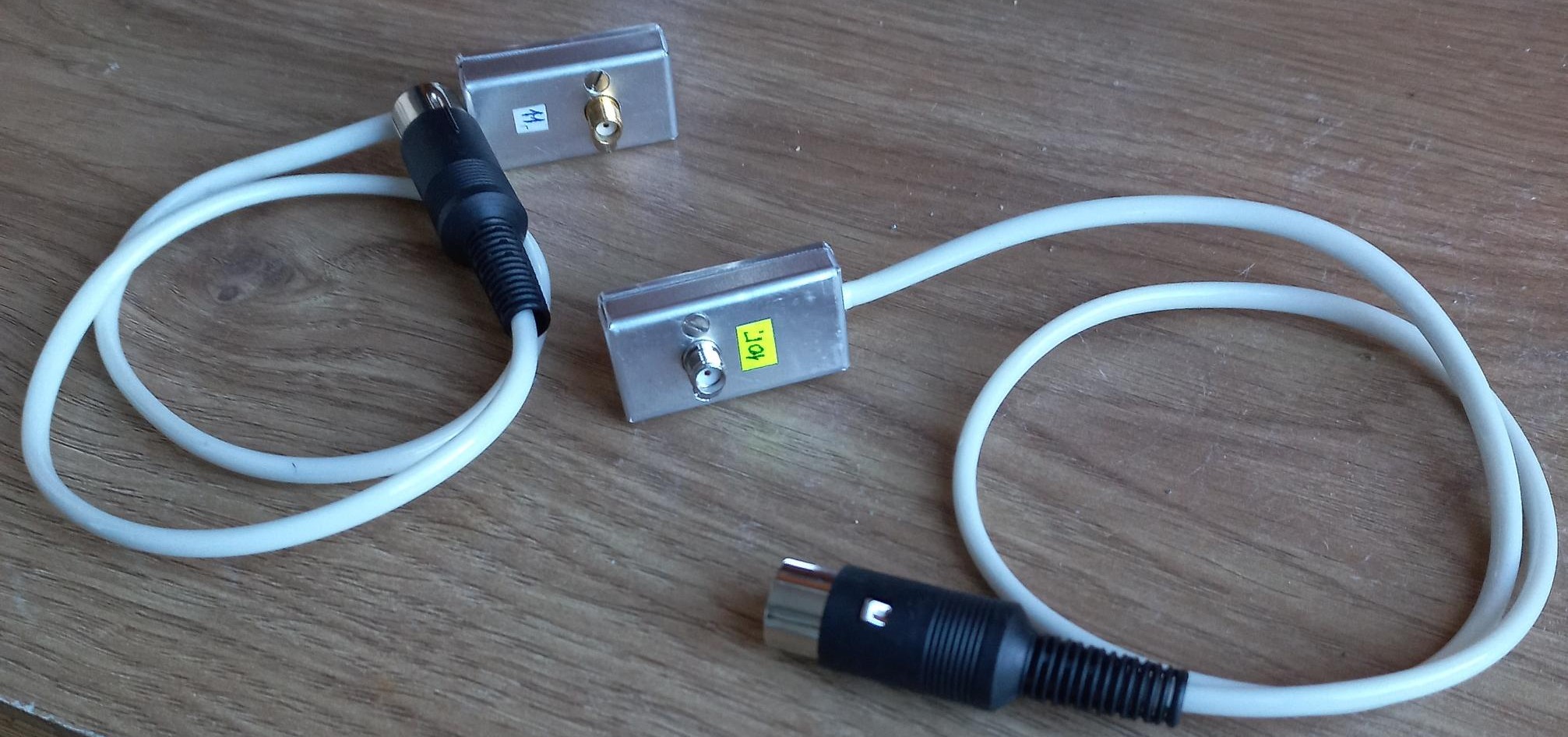

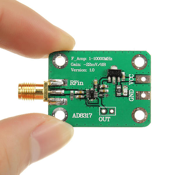

Конкурс! Найдите 10 различий
Сегодня мне прислали ссылку "Нашел на Али готовые детекторы...." https://aliexpress.ru/item/400129688973 ... 5656643640
Фото прилагаю Предлагается конкурс!
Найдите 10 различий! Победителя ожидает ПРИЗ!
Заявки принимаются до 12 февраля 2023 года.

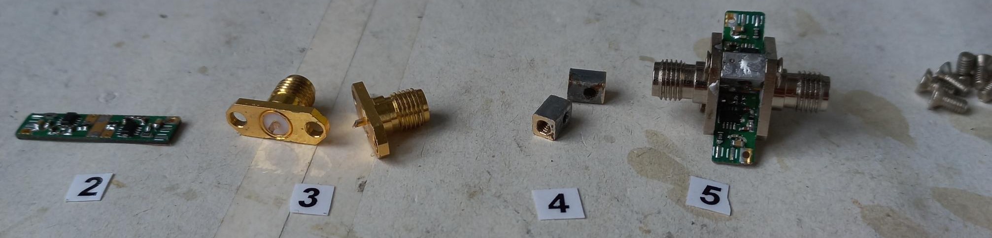

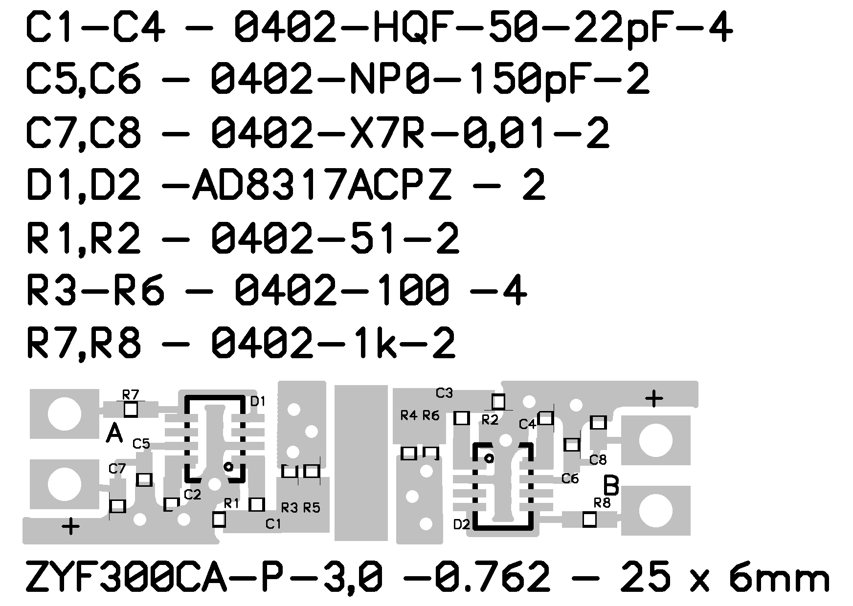

- Сообщения: 930
- Откуда: Молодечно
10 различий Ответы на вопросы (по мнению EU2AA)
1. Диэлектрик FR4 выше 6ГГц вносит большие потери, АЧХ на 10ГГц будет иметь завал порядка 10dB.
2. Входной разъем должен быть именно вилка, чтобы измерять непосредственно на выходном разъёме передатчика, либо генератора, либо другого источника мощности.
3. Использование розетки потребует дополнительный кабель, из-за чего в измерения будет вноситься непредсказуемая погрешность.
4. Входной разъем — вилка, причем остальная часть датчика не должна мешать рукам удобству привинчивать/отвинчивать этот разъем.
5. Переходный конденсатор на входе должен состоять из, по крайней мере, пары конденсаторов порядка 0,01мкФ и 8,2пФ, иначе обеспечить ровную АЧХ от 1 до 10 000МГц не удастся.
6. Выходной шнур от датчика должен быть надёжно закреплен, в т.ч. от проворачивания и обрыва и обеспечивать многократное использование. Видим, что этот вопрос отдан на откуп Покупателю.
7. Китайский SMA не «тянет» выше 2ГГц.
8. По выходу OUT (выводы 4,5 AD8317) нужен последовательно включенный резистор 1кОм, (а на входе измерительного блока, соответственно, блокировочный конденсатор 0,1 мкФ).
Иначе показания на ЖКИ будут скакать ХАОТИЧНО.
9. 0605 завалят АЧХ на 10МГц.
10. 0805 испортят АЧХ уже начиная с 3ГГц и выше.

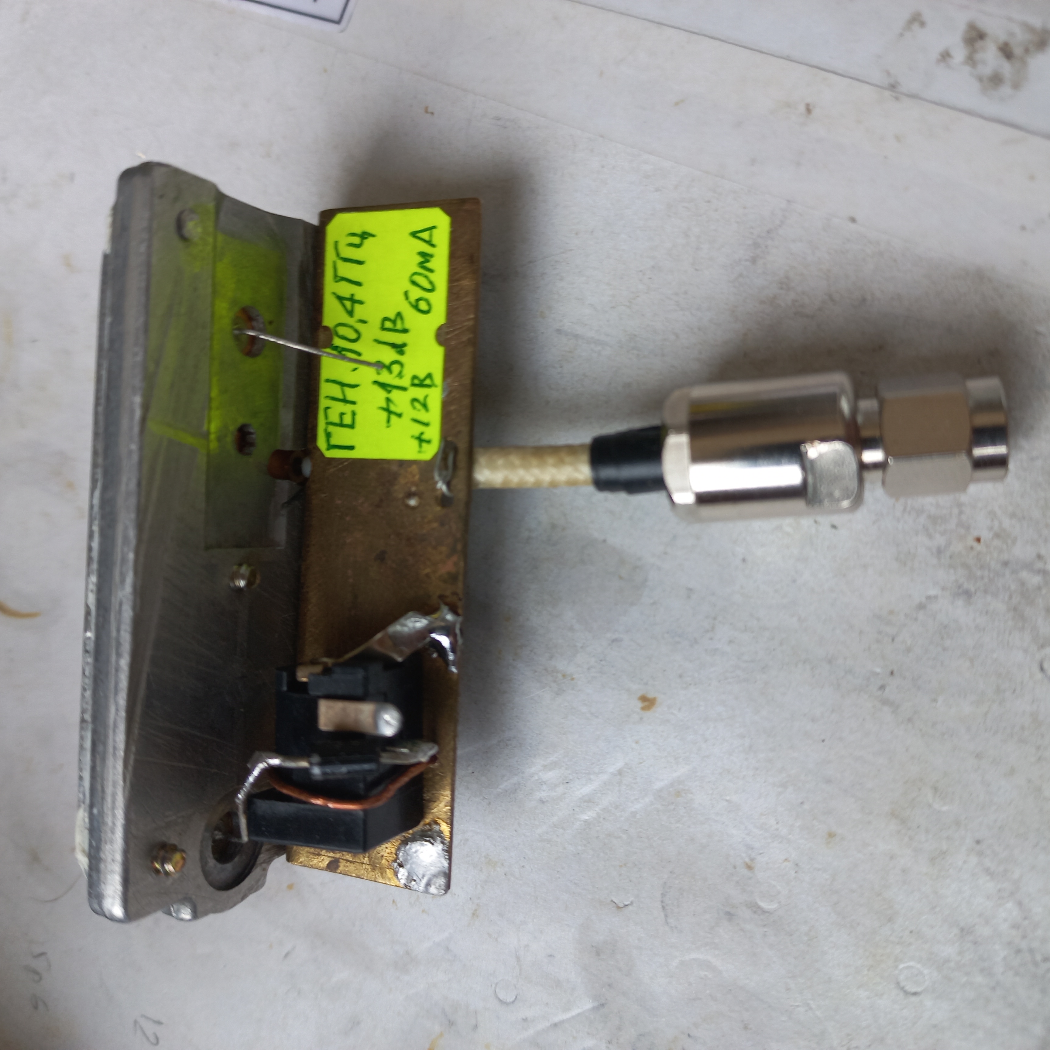

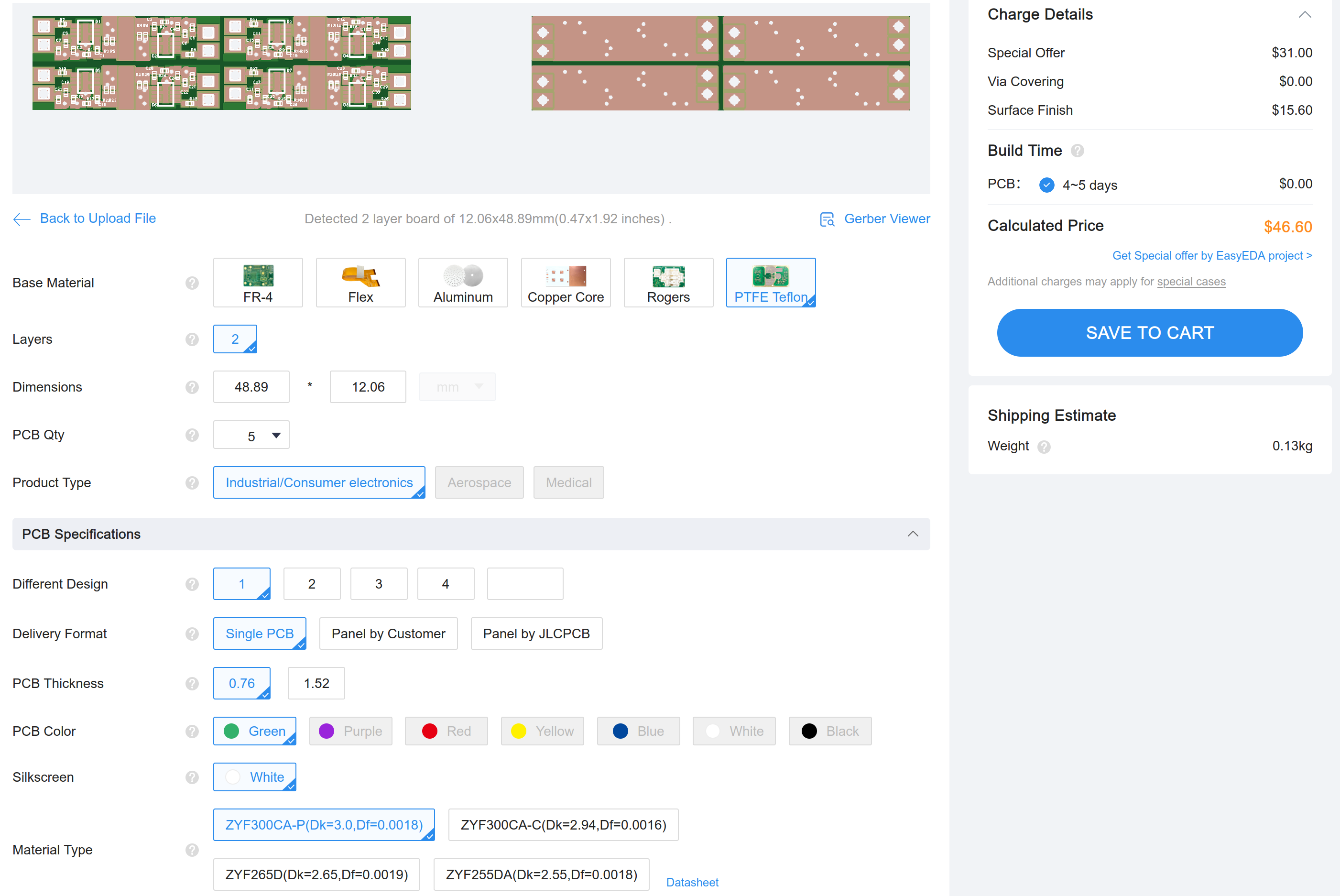

КСВ-мост для 10,4ГГц
На фольгированном фторопласте ZYF300CA-P-3.0-0.762
Монтажный чертеж 2 - спаянная плата
3 - центральный штырь разема SMA укорочен и сточен наполовину
4 - стойки с резьбой М2,5 от старых сетевых выключателей
5 - мост в сборе
Мосты с распаянными разъемами Мосты с распаянными кабелями Использовался генератор 10,4ГГц из LNB Выход генератора - +13dBm,
через аттенюатор 10dB подается на “генераторный” вход моста.
Мост “видит” ХХ (Холостой Ход) – КСВ=17,39,
“видит” КЗ – КСВ=8,84.
КСВ=1,25 с 6ГГц аттенюатором 20dB в качестве нагрузки, эталон где-то затерялся.
Настройка рупора от EW7W – сходу удалось получить КСВ=1,78.
*видимо придется сверлить отверстия под дополнительные регулировочные винты.
GERBER-файл для заказа 4 штук плат Форма заказа на JLCPCB.com *были проблемы с доставкой*
5 - мост в сборе
- ATT10dB_20dB_China.jpg (24.22 КБ) 14889 просмотров

Поработал еще с КСВ-мостом.
Посмотрел внимательно, как паять разъемы СМА на примере блока 24ГГц Отпаял свои СМА, обточил центральные штыри cсо стороны пайки потоньше.
Запаял, "булки припоя" на центральных шьырях СМА сделал поменьше.
Заодно нашел эталон 50 Ом.
Повторил калибровку. Вышло КСВ=1,11. Уже лучше.
Занялся облучателями от EW7W.
Привинтил разъемы Нарастил выступающую часть над уровнем фланца до 9мм, с помощью обрезка гнезда ГРПМ Ø3мм/

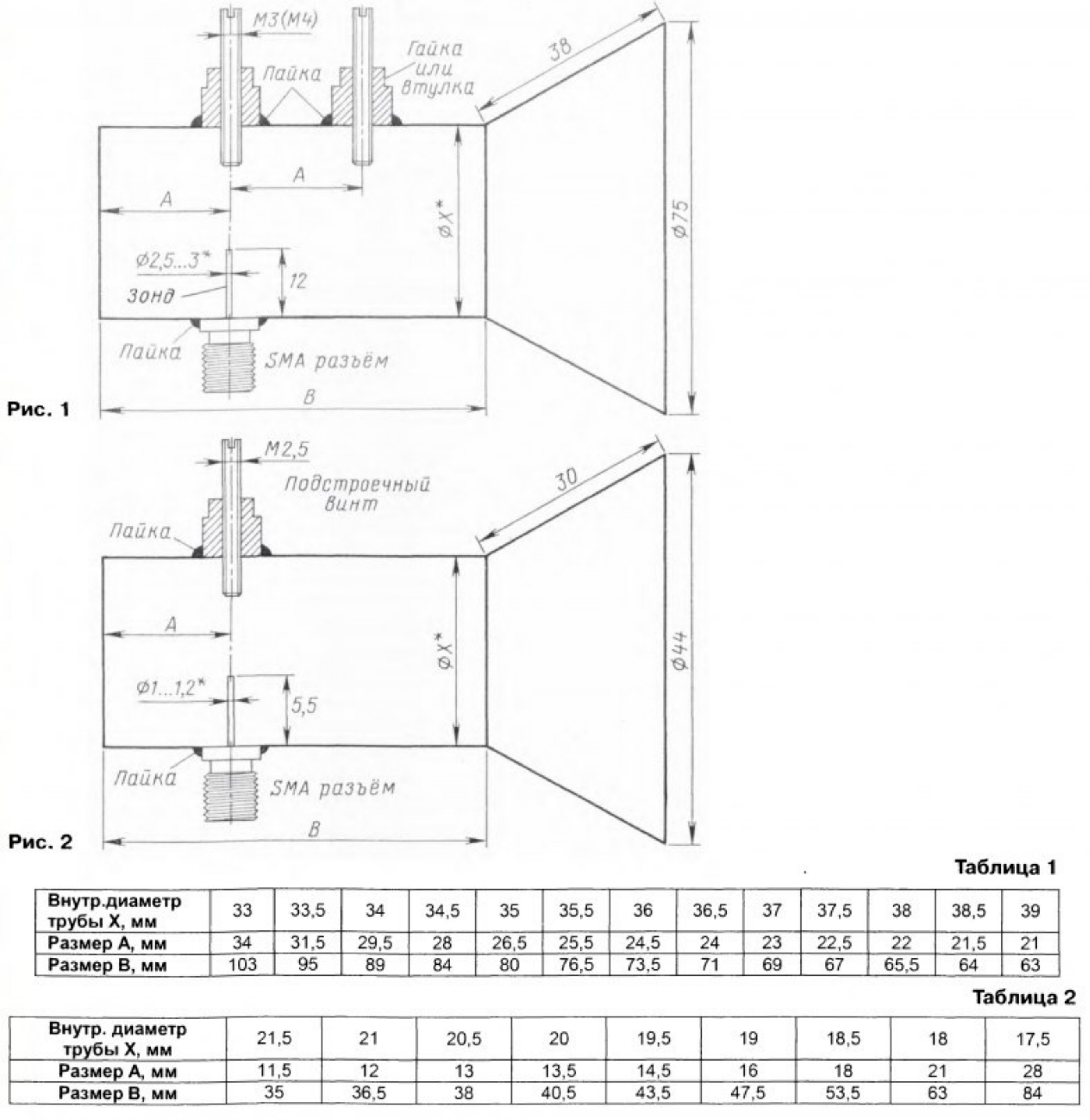

Пришлось засверлить по 2 отверстия, используя рекомендации RA3WDK Размер А - 13мм.
Во второе отверстие завинтил винт М2,5, выступает внутри на 6мм.
КСВ=1,17. Второй экземпляр дал ксв=1,15.
Первый винт, который напротив СМА, дополнительно ничего не дал.
