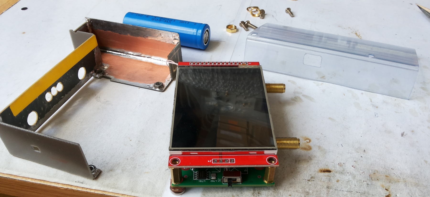

Сделал корпус
из отходов текстолита и пластиковой упаковки
Разъемы, кнопки и включатель торчат на три стороны света,
пришлось корпус сделать из двух частей
