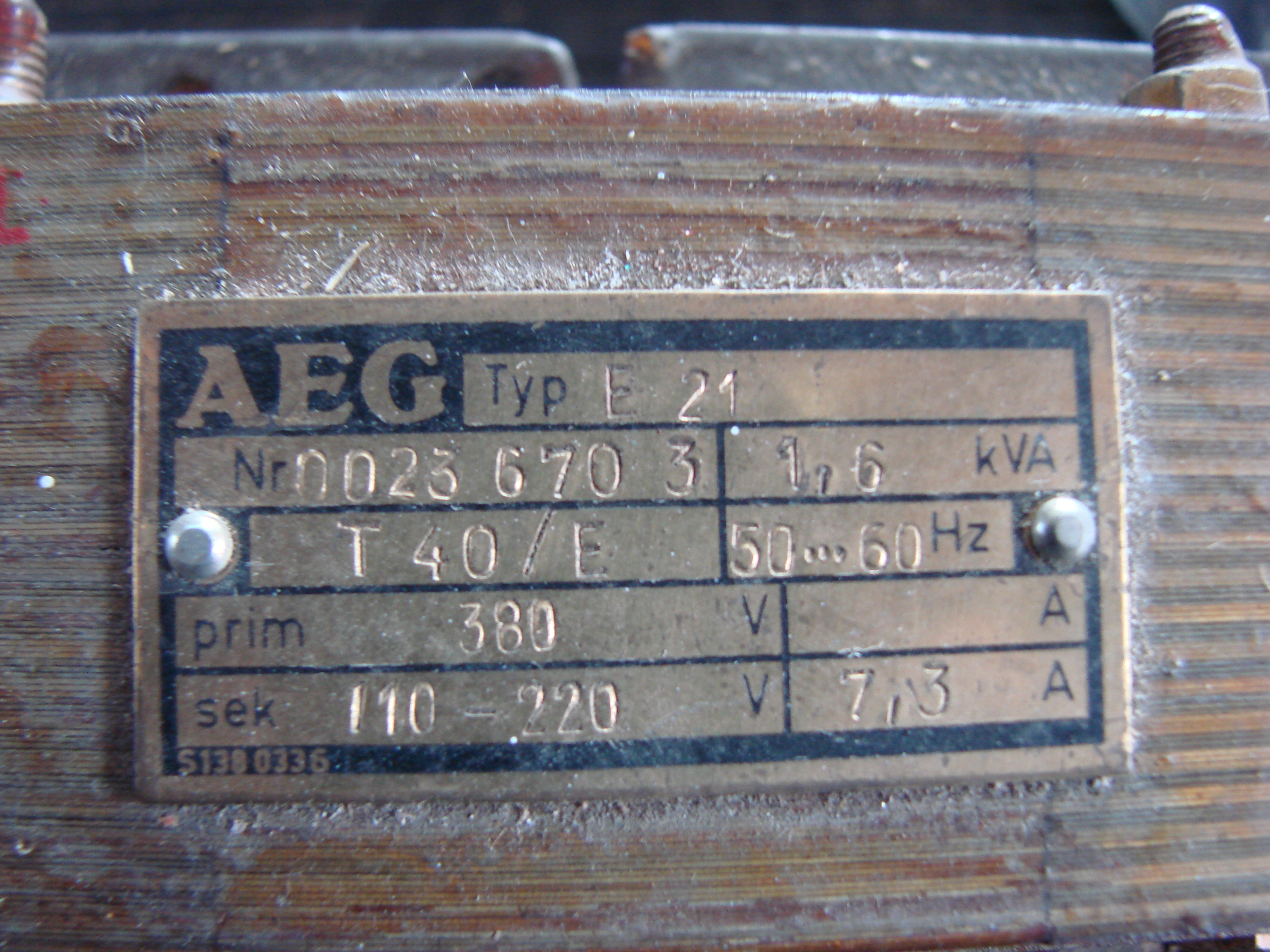

1.6 кВА это разве 1.6 кВт?

"Говоря языком потребителя: кВт - полезная мощность, а кВА - полная мощность. кВА-20%=кВт или 1кВА=0,8кВт. Для того, чтобы перевести кВА в кВт, требуется от кВА отнять 20% и получится кВт с малой погрешностью, которую можно не учитывать. " - гласит интернет.ew2bu писал(а):1.6 кВА это разве 1.6 кВт?
Т.е. 1,6кВА-20%=1,28 кВт

Тогда не в обиду к автору
140руб х 0.8 =?? Ну это шутка дня выходного для чтения учебника матчасти и мне тоже мозги поразмять не помешает

Все зависит от того, какая у вас будет нагрузка, активная или реактивная.
При активной (лампы накаливания), полезная мощность равна полной.
То есть 1600 Вт = 1600 ВА
При реактивной, коэффициент 0,8 в интернете взят от "балды".
Он может быть и 0,95 и 0,7.
Сам намотал не один десяток трансформаторов, всегда определял мощность, как произведение тока первичной обмотки на напряжение, при полной нагрузке на всех остальных обмотках.
Естественно, полезная мощность будет меньше за счет потерь в самом трансформаторе в
проводниках катушек и материале сердечника.
Я не случайно привел фото таблички, производитель AEG, качественно изготовлен трансформатор.

А что говорит язык потребителя и о чем гласит интернет если производитель указал напряжение вторичной обмотки 220 вольт, а ток обмотки 7,3 ампера?EW6DZ писал(а):"Говоря языком потребителя: кВт - полезная мощность, а кВА - полная мощность. кВА-20%=кВт или 1кВА=0,8кВт. Для того, чтобы перевести кВА в кВт, требуется от кВА отнять 20% и получится кВт с малой погрешностью, которую можно не учитывать. " - гласит интернет.ew2bu писал(а):1.6 кВА это разве 1.6 кВт?

Тут явно где-то не стыковка, что-то указано неверноеEWpost писал(а):А что говорит язык потребителя и о чем гласит интернет если производитель указал напряжение вторичной обмотки 220 вольт, а ток обмотки 7,3 ампера?EW6DZ писал(а):"Говоря языком потребителя: кВт - полезная мощность, а кВА - полная мощность. кВА-20%=кВт или 1кВА=0,8кВт. Для того, чтобы перевести кВА в кВт, требуется от кВА отнять 20% и получится кВт с малой погрешностью, которую можно не учитывать. " - гласит интернет.ew2bu писал(а):1.6 кВА это разве 1.6 кВт?
Т.е. 1,6кВА-20%=1,28 кВт[/quote]
Тут явно где-то не стыковка, что-то указано неверное[/quote]
Так где и у кого нестыковка, У AEG или EW6DZ, что и кого указано не верно? Подтверждайте свои слова. Я хотел купить транс, теперь у меня а может и ещё у кого то закрались сомнения. Продавец тоже может потерпеть убытки.... Языком потребителя и интернета не надо говорить, скажите языком и опытом EW6DZ на какую всё же мощность изготовлен этот трансформатор?

С учетом того, что к трансу будет подключен выпрямитель, т.е. активная нагрузка, то можно считать что 1,6 кВА равно 1,6 кВТ. Далее, все трансформаторы допускают кратковременную перегрузку, поэтому на радиостанции его можно нагрузить примерно до 2 кВт минут на 10 в час без запаха гари.
