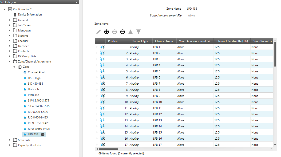

Готовые к использованию файлы зон для Motorola DMR станций, в соответствии с частотным планом IARU для первого региона ITU.
UHF
Hotspots - Симплексные хотспоты. TS2, CC1.
LPD 433 - Безлицензионные каналы. Не передавайте на них без крайней необходимости!
PMR 446 - Безлицензионные каналы. Не передавайте на них без крайней необходимости!
R D 8.200-8.525 - DMR репитеры, оба таймслота, CC1.
R D 8.650-9.425 - DMR репитеры, оба таймслота, CC1.
R FN 8.650-9.425 - Аналоговые репитеры в режиме узкого ЧМ.
R FW 8.650-9.425 - Аналоговые репитеры в режиме широкого ЧМ.
S D 430 438 - Симплексные DMR каналы, TS1, CC1.
S FN 3.400-3.575 - Симплексные аналоговые каналы в режиме узкого ЧМ.
S FW 3.400-3.575 - Симплексные аналоговые каналы в режиме широкого ЧМ.
VHF
Marine - Морские VHF каналы. Не передавайте на них без крайней необходимости!
R DMR - DMR репитеры, оба таймслота, CC1.
R FM N - Аналоговые репитеры в режиме узкого ЧМ.
R FM W - Аналоговые репитеры в режиме широкого ЧМ.
S DMR - Симплексные DMR каналы, TS1, CC1.
S FM N - Симплексные аналоговые каналы в режиме узкого ЧМ.
S FM W - Симплексные аналоговые каналы в режиме широкого ЧМ.
Как пользоваться:

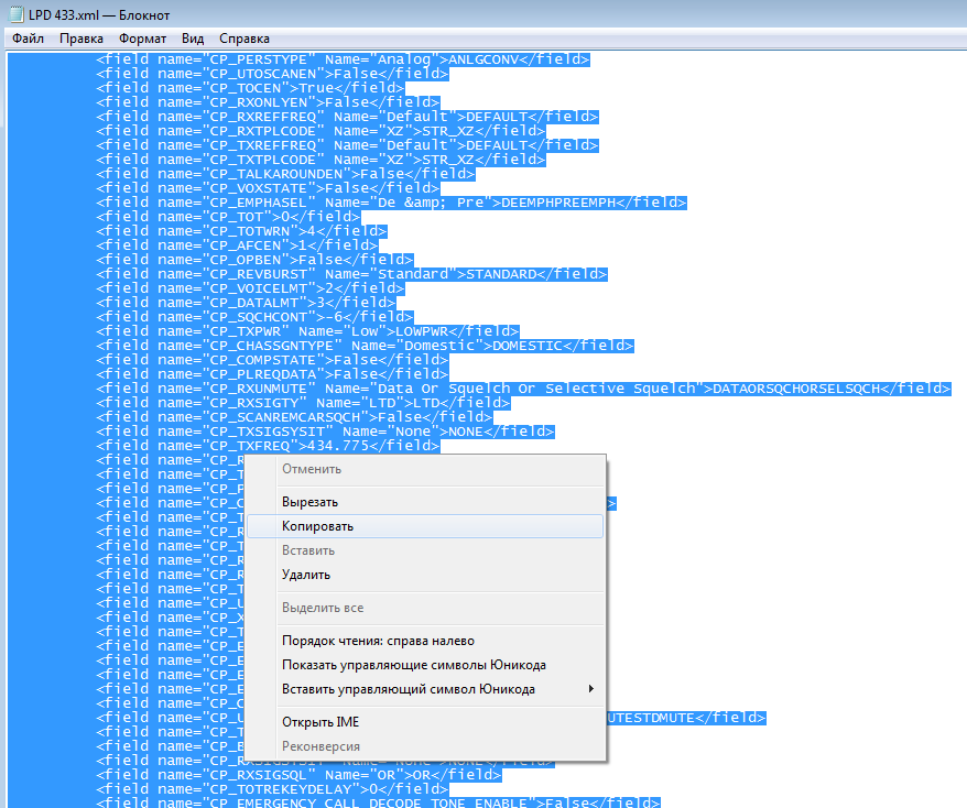

Откройте XML файл в виде текста, выделите всё содержимое, скопируйте, далее в CPS2 -> Zone/Channel Assignment -> Zone -> Правая кнопка мыши -> Paste. После настройте в соответствии со своими специфическими нуждами.
Протестировано на DP4601e и DP4801e, но должно работать в CPS2 со всеми MOTOTRBO устройствами второго поколения.

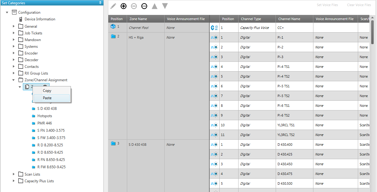

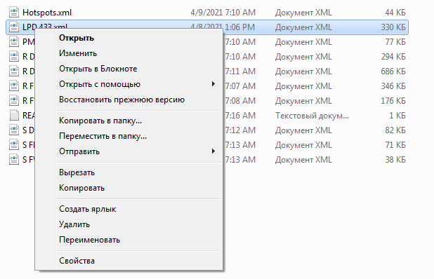

Вот у вас есть XML файлы с зонами на диске. Допустим, хотите добавить в станцию зону с каналами LPD 433 МГц. Кликаем на файл правой кнопкой мыши, выбираем "Открыть в Блокноте". Когда текстовый редактор открылся, выбираем "Выделить всё" и "Копировать". Ну, или последовательно Ctrl-A и Ctrl-C :) Открываем CPS2. Именно 2, а не 16!
Слева в древовидном меню открываем Configuration -> Zone/Chanel Assignment -> Zone.
Правой кнопкой мыши кликаем на Zone, потом в контекстном меню выбираем Paste. В итоге имеем новую зону с соответствующим содержимым.

Копирование зон работает в обе стороны. Например, можно скопировать зону в текстовый файл, отредактировать по желанию, потом скопировать обратно. То же относится и к контактам.
Свои зоны я сгенерировала следующим образом: создала зону с одним каналом, настроила его как надо, скопировала в виде текста, использовала этот текст в качестве шаблона для использования в скрипте :)

В первом посте обновлены файлы. Исправлена зона LPD 433 (спасибо UR5TNF за внимательность!) в UHF и Marine в VHF (12.5 -> 25 KHz).
