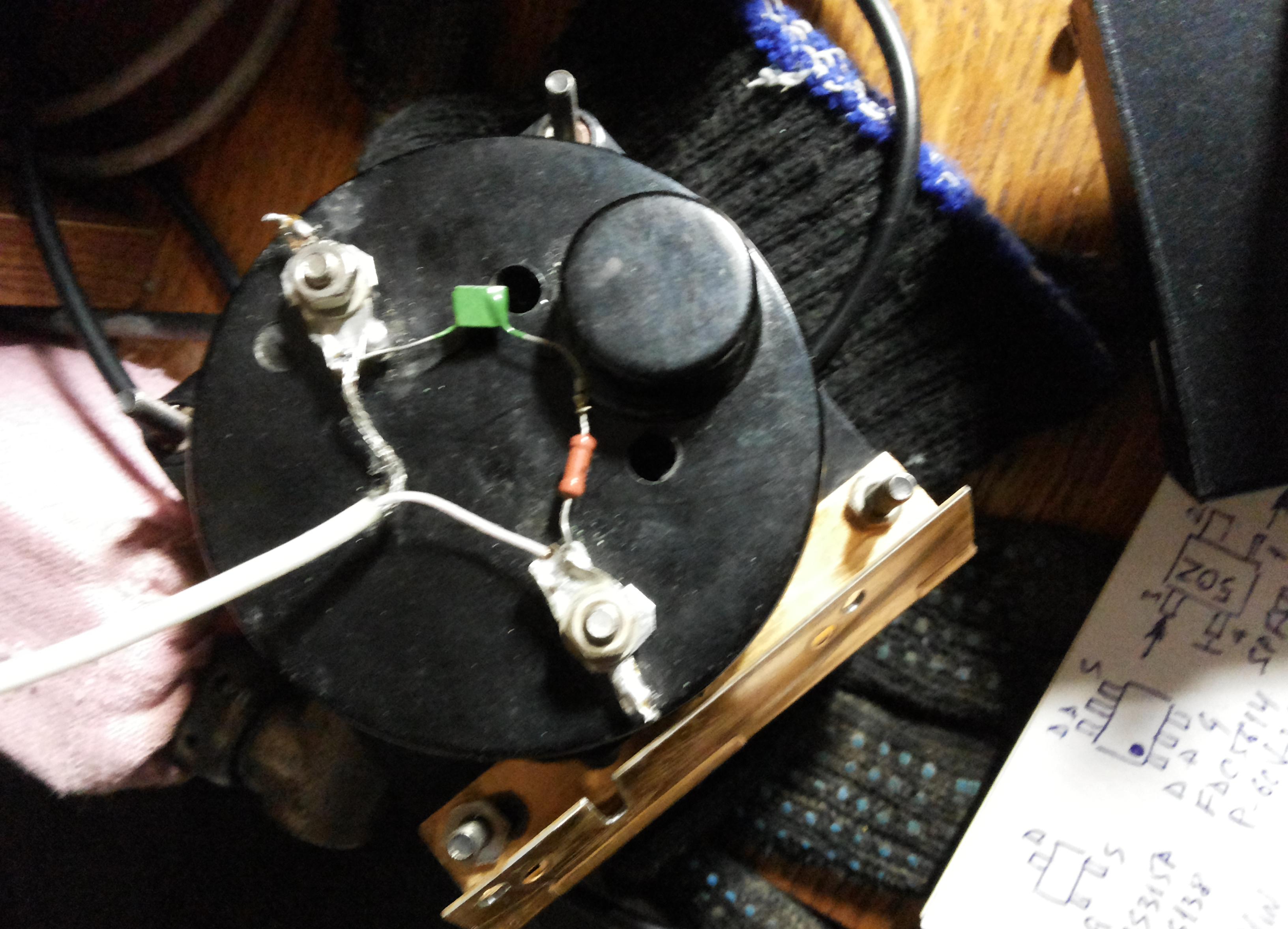

Вариант 1 - наиболее распространенный. Переменное сопротивление R4 должно быть на мощность не менее 1Вт.
ВНИМАНИЕ! R4 регулирует частоту 144МГц, поэтому должно быть НЕПРОВОЛОЧНЫМ!
Что, Вы и так это знали?
Извините. Антизвонная цепочка:

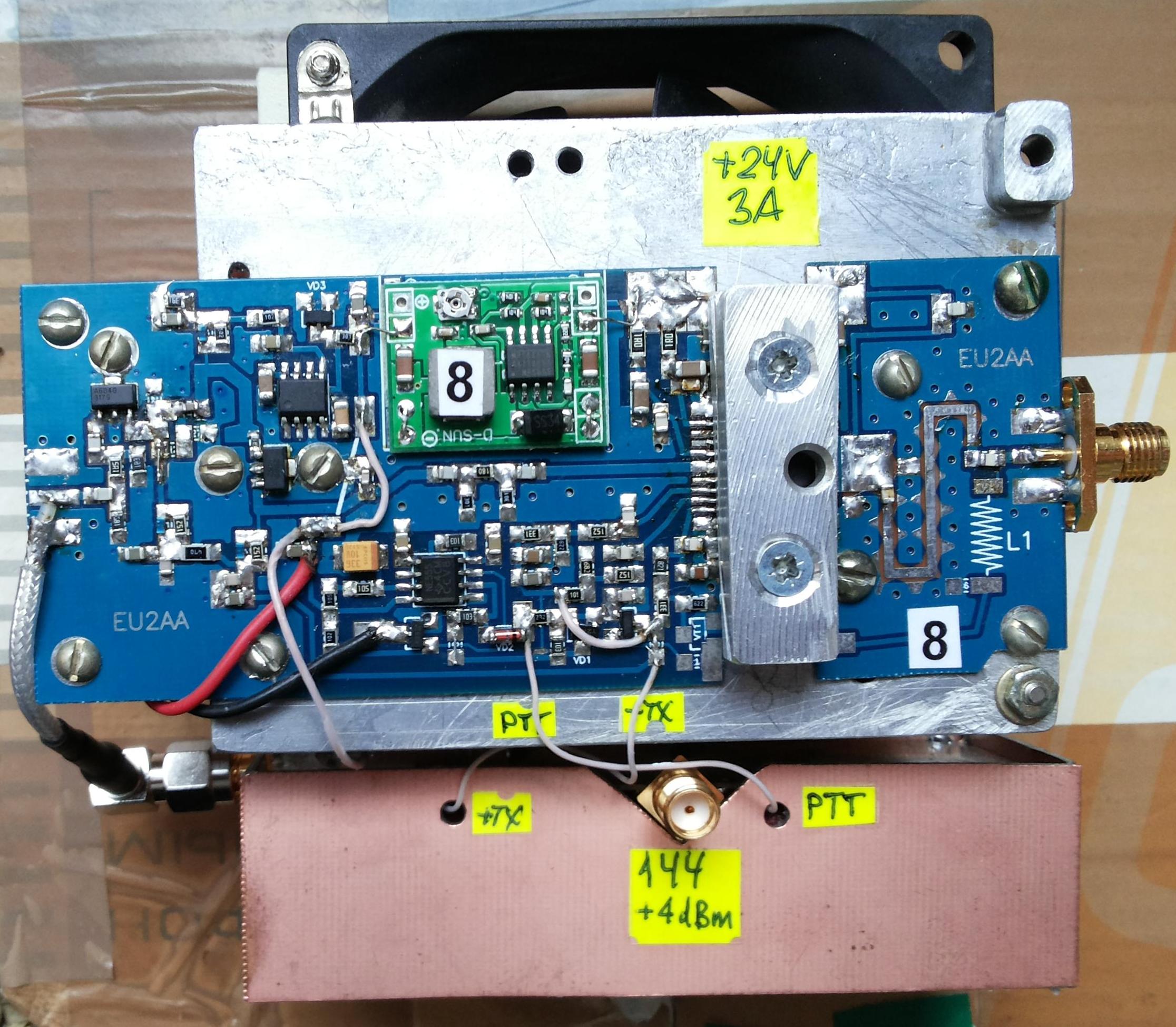

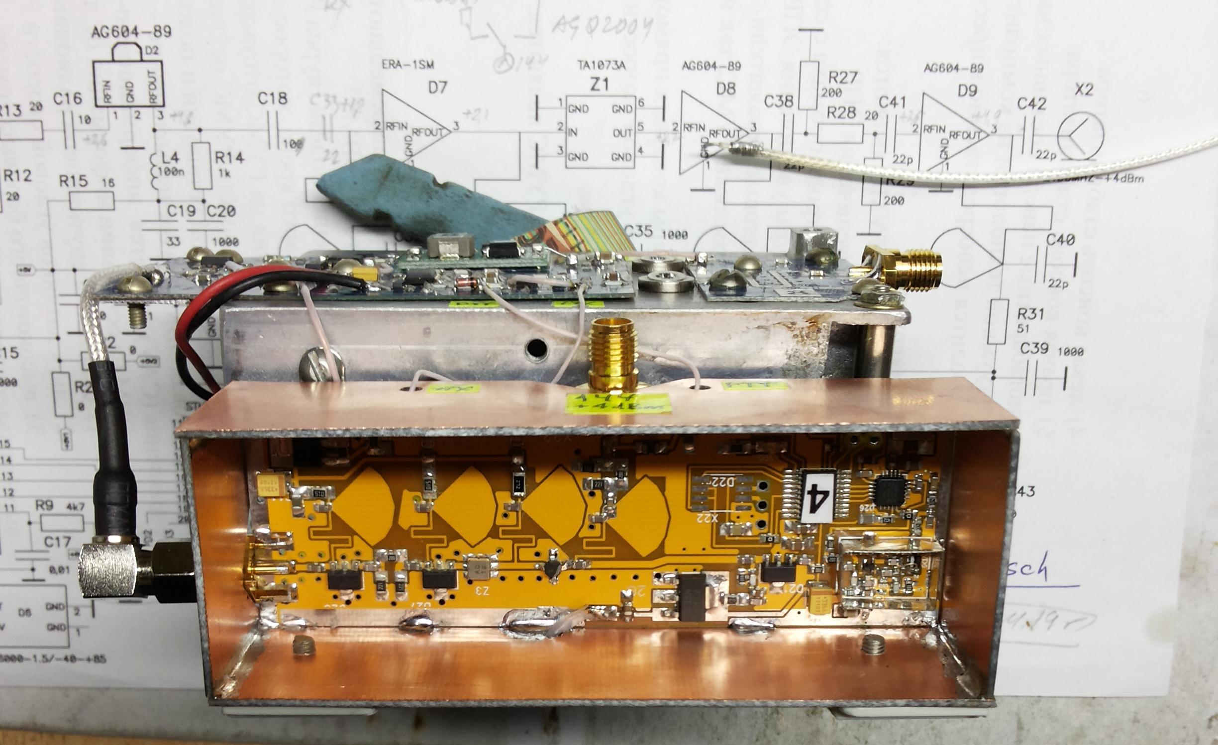

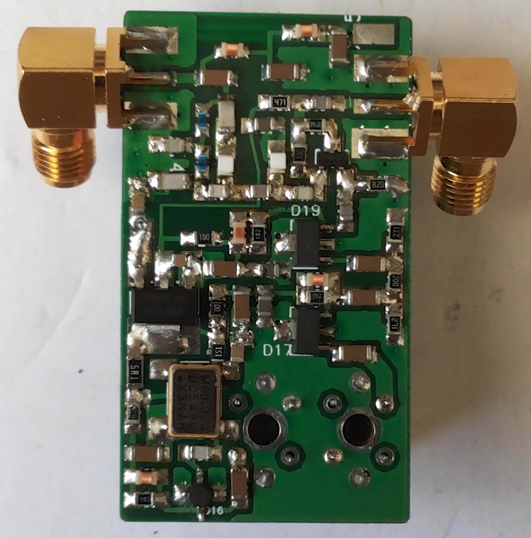

Шаг 1. Делаем преобразование ПЕРЕДАТЧИКА 144-144,500 в 2400-2400,500, усиливаем до 10Вт и подаем на облучатель параболы. Пример передатчика с трансвертером и УМ10Вт версии 3.1 Шаг 2. Ставим тарелку Ø0,5метра или больше, LNB с PLL и конвертер версии 2

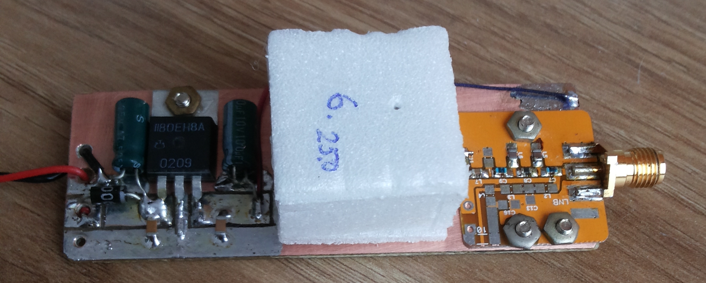

Фото конвертера EW7W, версии 2:
Часто в распоряжении уже есть двухдиапазонный трансивер (144-146)МГц и (430-450)МГц.
На таком работают через низколетящие спутники АО-7 и RS44.

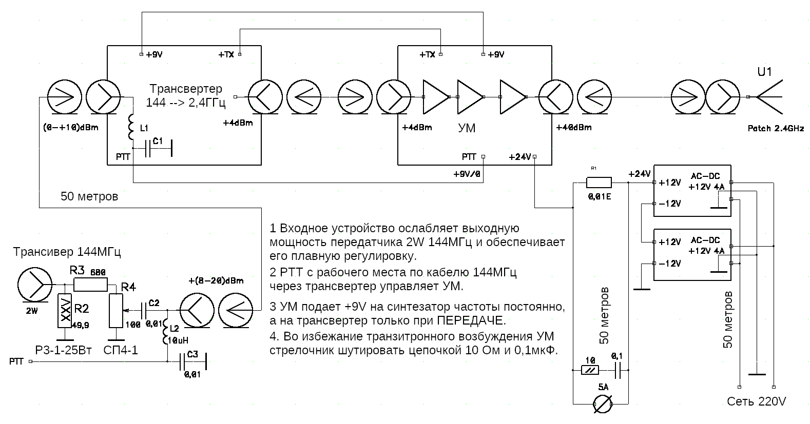

Вариант 2.

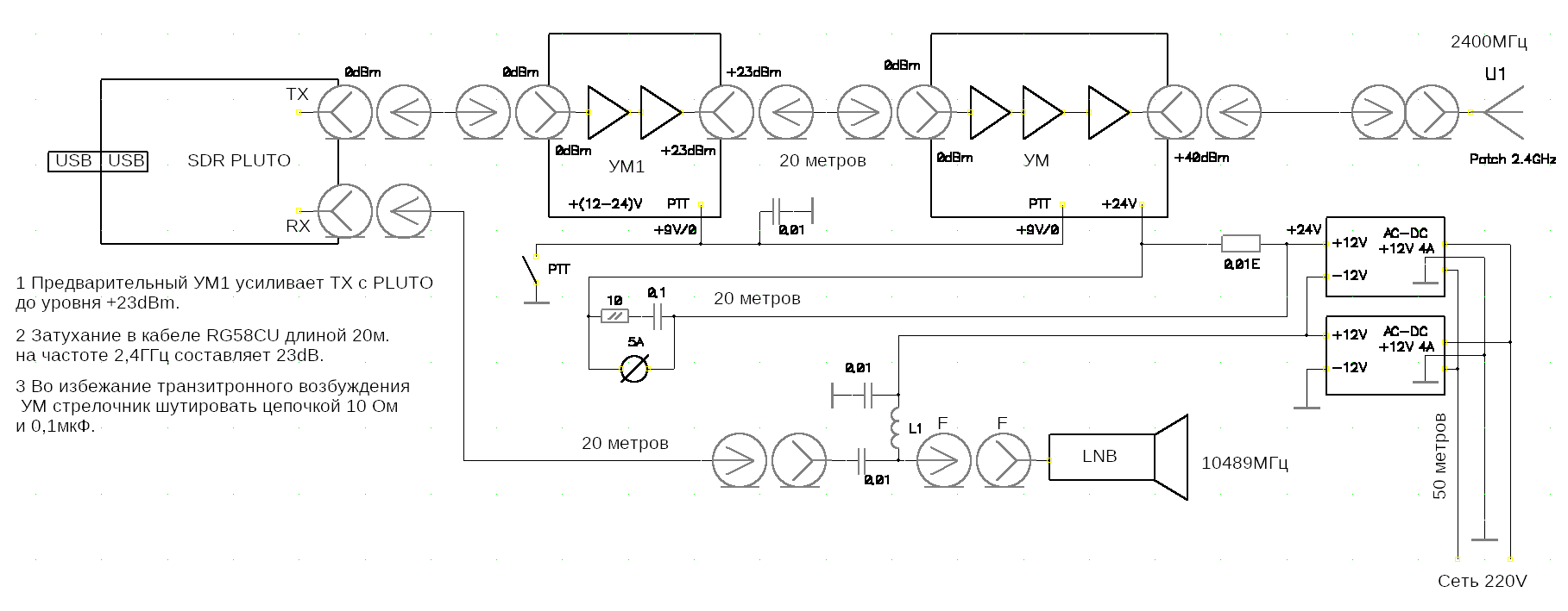

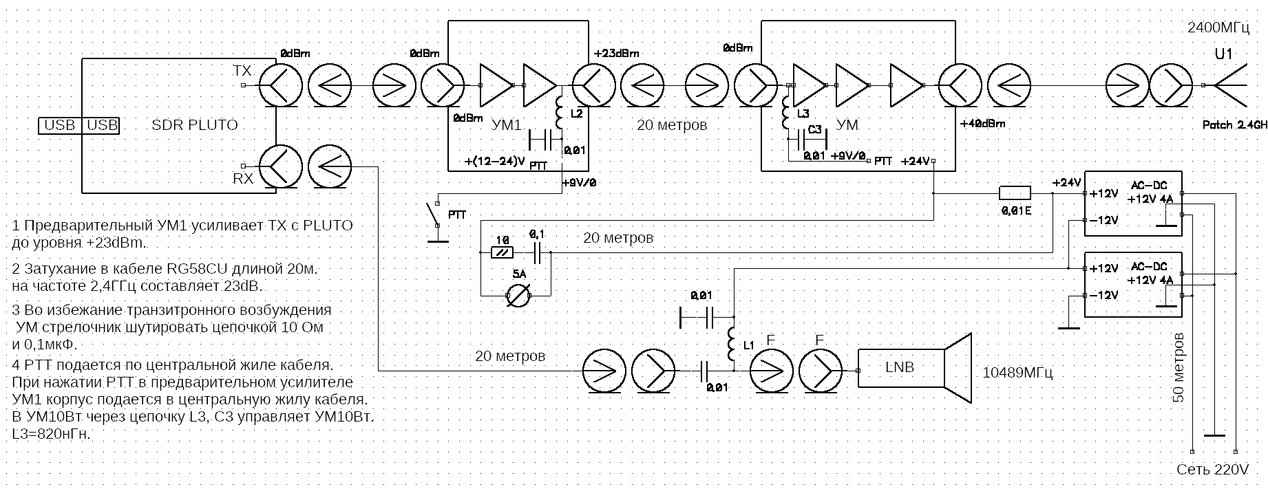

Передатчик 2,4ГГц 10Вт с SDR PLUTO
Электрическая принципиальная схема SDR PLUTO и Предварительный УМ1 располагаются на рабочем месте.
Сигнал TX передатчика PLUTO с мощностью +3dBm частотой 2,4ГГц,
усиливается в предварительном УМ1 до уровня +23dBm,
затем подается в кабель длиной до 20 метров, в котором он затухает до мощности 0dBm.
Этой мощности достаточно для раскачки основного УМ до 10Вт(+40dBm).

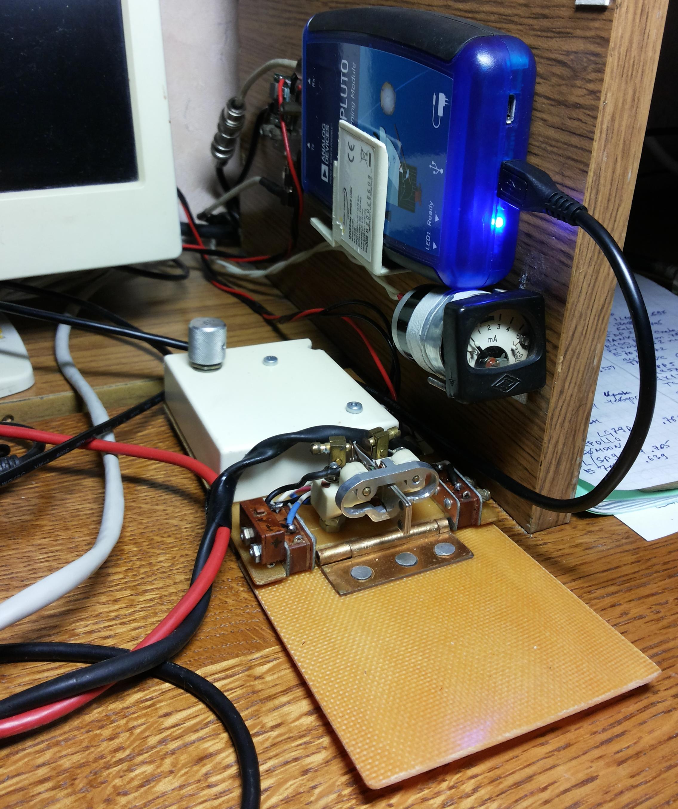

1. На рабочем месте кроме ноутбука располагается SDR-модуль ADALM-PLUTO,
предварительный УМ1
стрелочник для контроля тока основного УМ 10Вт,

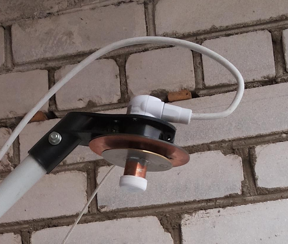

телеграфный ключ с манипулятором и педаль РТТ. 2. УМ 10Вт версии V3.1 3. Patch с дисковым облучателем и LNB Octagon Single LO 4. Телеграфный режим организован с помощью тонального генератора 1кгц, размещенного в общем футляре рядом с микрофоном, через акустическую связь

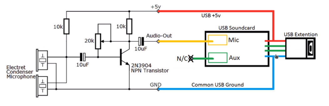

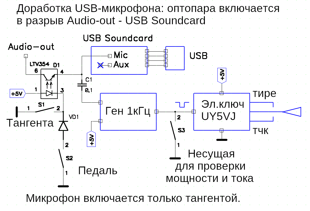

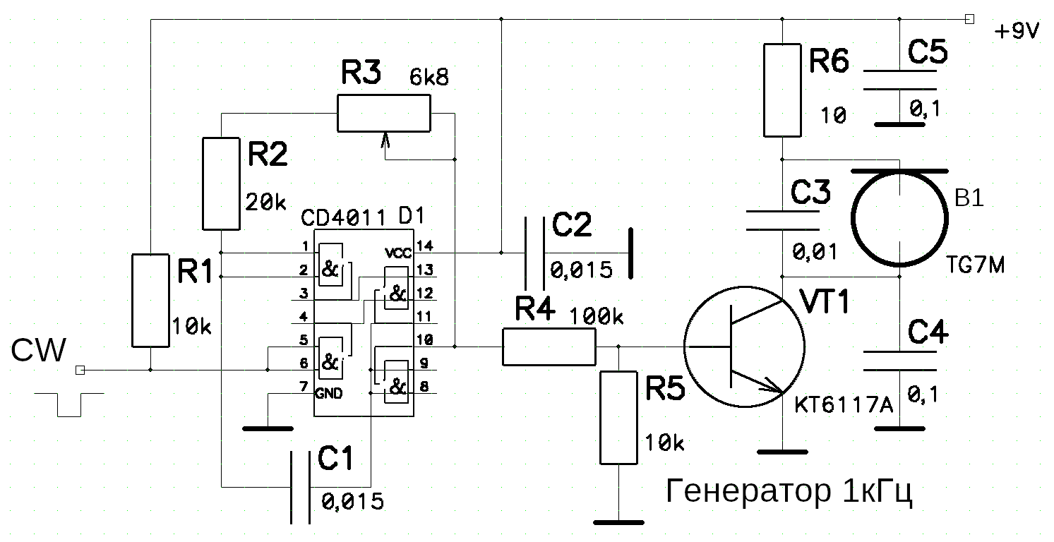

Схема Это удобно, когда в комнате тишина.
Если тишины нет, то лучше использовать схему с доработкой USB-микрофона НЧ-цепи - экранировать, а
встроенный микрофон ноутбука отключить и вывести его регулятор на ноль.

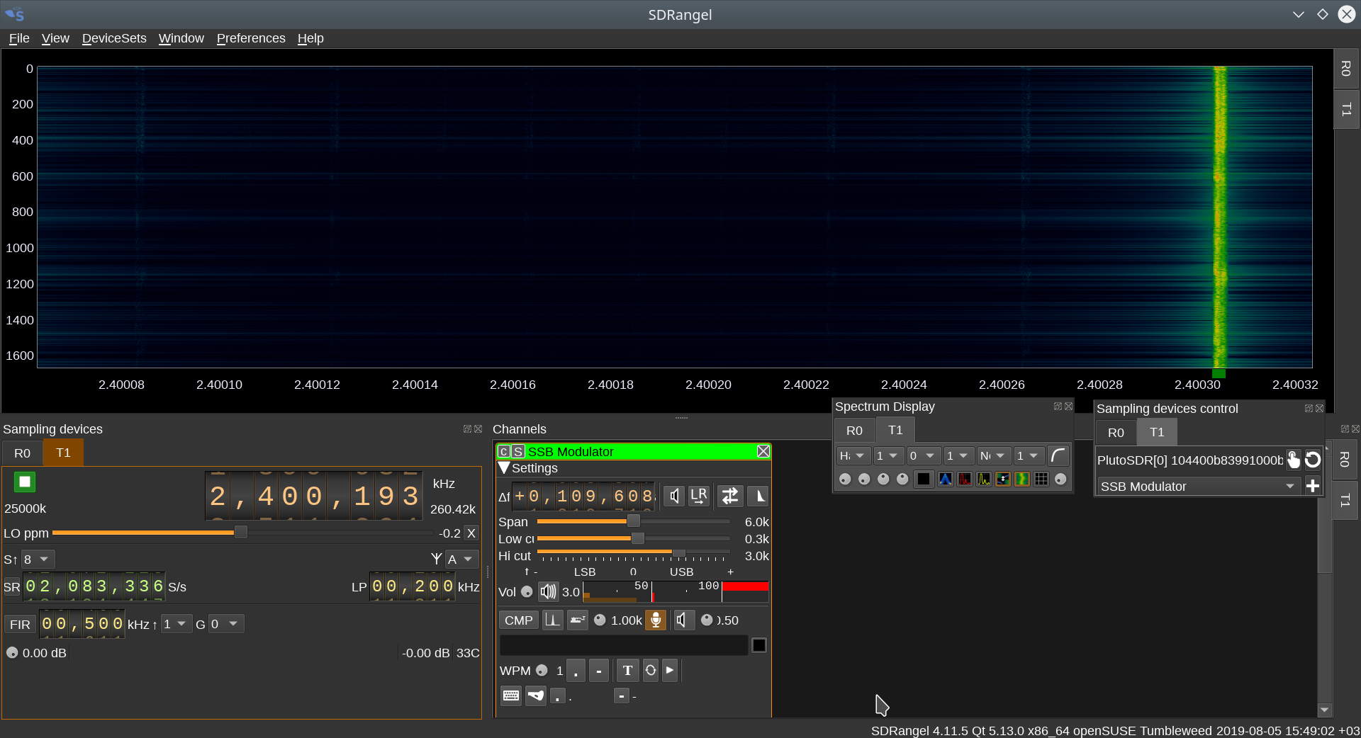

5.ПО от F4EXB
Попытки использовать ПО от F4EXB в чистом виде не увенчались успехом по следующим причинам:
- длительный процесс настройки + невозможность сохранения этих самых настроек;
- отсутствие трансиверного режима, настройку приемника и передатчика нужно производить по отдельности;
- отсутствие режима CW. Имеется только набор коротких сообщений и их передача, в том числе по циклу.
Дополнительно использовал ПО по следующим причинам:
- процесс настройки сохранен в конфигурационных файлах типа qo100.json5 https://github.com/AI6YP/sdrangel-node/ ... 00cw.json5
- конфигурационные файлы можно легко редактировать по F4, а также создавать новые, например, для других диапазонов от 144 до 5760 МГц;
- установка клона из https://github.com/AI6YP/sdr angel-node
- запуск производится из командной строки, последовательно:
- cd ~/work/github/AI6YP/sdrangel-node/ , а затем
- ./bin/transceiver.js -c qo100cw.json5;
- загрузка всех окон производится автоматически в течение около половины минуты;
- трансиверный режим является основным.
6.Последовательность процесса автоматической загрузки:
- окно T1 передатчика PLUTO согласно конфигурационному файлу qo100.json5 устанавливается на центральную частоту 2400,193МГц;
- полоса обзора водопада передатчика устанавливается от 2400,060 до 2400,320МГц;
- и максимальную выходную мощность равную +2dBm (показания 0,00dB);
- УМ10Вт должен быть предварительно настроен на входную мощность раскачки не более 0dBm; - вручную на свой вкус можно потаскать и растянуть экраны (если потребуется) и включить микрофон, после этого появится яркая вертикальная полоса на рабочей частоте
- окно R0 приемника PLUTO согласно конфигурационному файлу qo100cw.json5 устанавливается на центральную частоту 739,560МГц;
- вводится коррекция 750,000МГц, после чего отображается рабочая частота 0.489,560МГц (пока без цифры 1 - для десятков Гигагерц не хватили разрядности);
- полоса обзора водопада приемника устанавливается от 10.489,500 до 10.489,600МГц. !00кГц на весь экран - хорошая растяжка;
- и усиление ВЧ равное показаниям 70,70dB;
предварительный УМ1
5.ПО от F4EXB

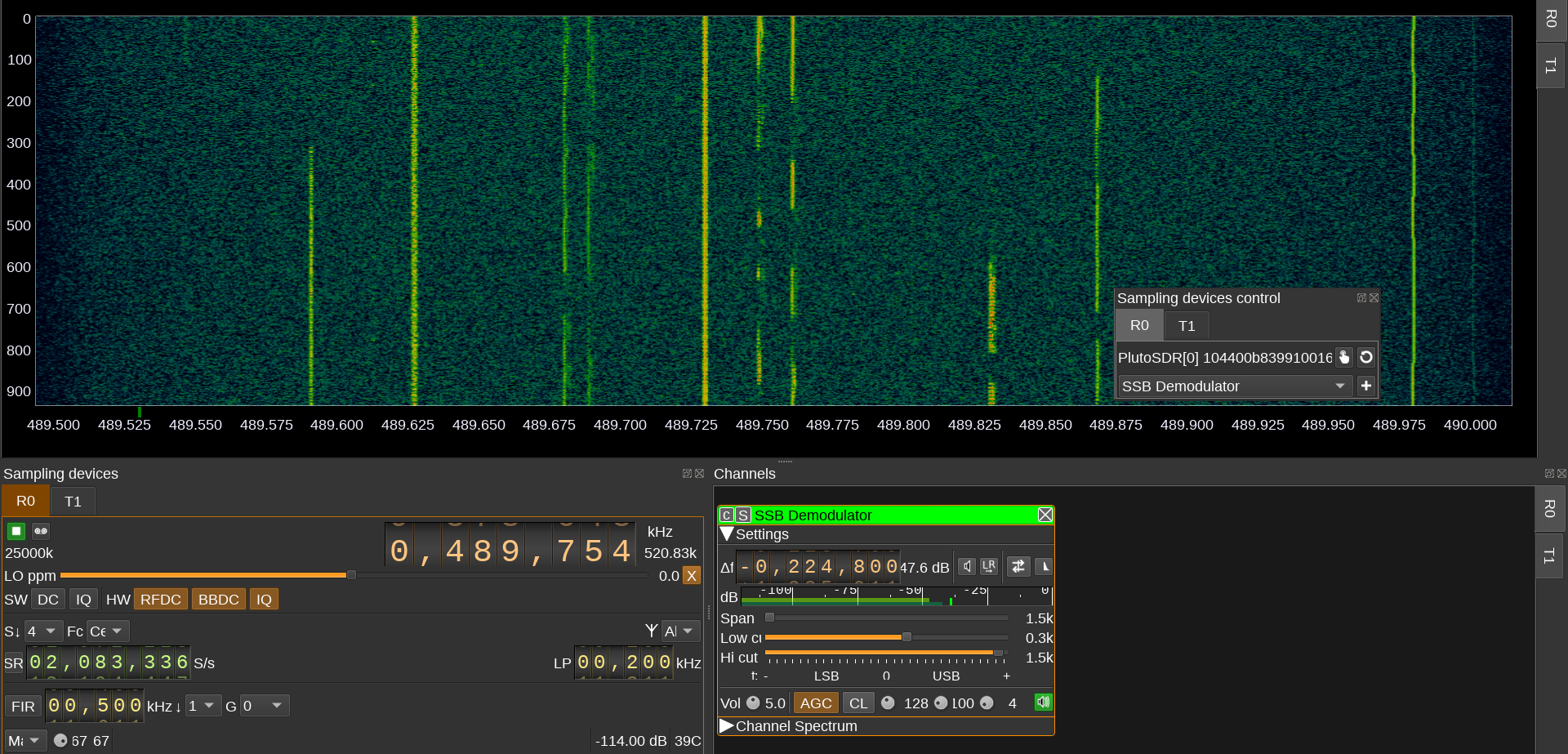

Работа в трансиверном режиме.
- Переходим в окно приема,
- выдаем РТТ на УМ 2400, выходим на передачу любым видом (SSB, CW или WSJT) и на чистом месте находим свой сигнал на водопаде;
- изменением частоты в ЛЕВОМ окне настраиваемся на свой сигнал визуально, а затем по слышимости;
- правой клавишей мыши настраиваемся на корреспондента;
- работаем.
Февраль 2020 года.
AMSAT-DL расширили участок с 250кГц до 500кГц и изменили частотный план.
Пришлось изменить установочные параметры, нужно скачать файл
- Окно приема расширено до 510 кГц - Окно передачи расширено до 510 кГц Март 2020 года.
500кГц на экран неудобно, низкое разрешение,
сделал конфигурационный файл скачать
- Окна приема и передачи сузил до 100 кГц.
Сразу захожу в самый нижний, CW-участок
переключение на следующие ЧЕТЫРЕ поддиапазона мышью,
меняя ВВЕРХ только сотни килогерц, сначала только ПРИЕМ,
а если какой-нибудь интересный корреспондент,
тогда таким же образом поднимаю и ПЕРЕДАЧУ
настройки сохраняются,
очень удобно, легко настраиваться

можно управление РТТ завести в центральную жилу кабеля ПЕРЕДАЧИ. Добавлен предварительный усилитель (он в шеке), а основной УМ 10Вт - у самой антенны.
Тарелка за окном, а УМ10Вт с внутренней стороны окна.
В моем случае кабель РК50-2-23 (от патча до УМ пропущенный через дырку около окна) - 1,2метра.
При нажатии РТТ в предварительном усилителе УМ1 корпус подается в центральную жилу кабеля.
Внутри УМ10Вт через цепочку L3, C3 происходит управление ПРИЕМ/ПЕРЕДАЧА УМ10Вт.
Точно так же можно реализовать Вариант 1, вынести УМ10Вт к антенне на те же 23 метра, используя дешевый кабель RG-58 и предварительный усилитель.
Если УМ10Вт сделать зонтик от града и снега, то можно укрепить его около тарелки.
Термостатированный ОГ 25МГц с высокой стабильностью 4ppb или 0,004ppm можно подать на LNB как его подключить и как его изготовить
Когда антенна далеко, например, у меня вынесена на 23 метра,
