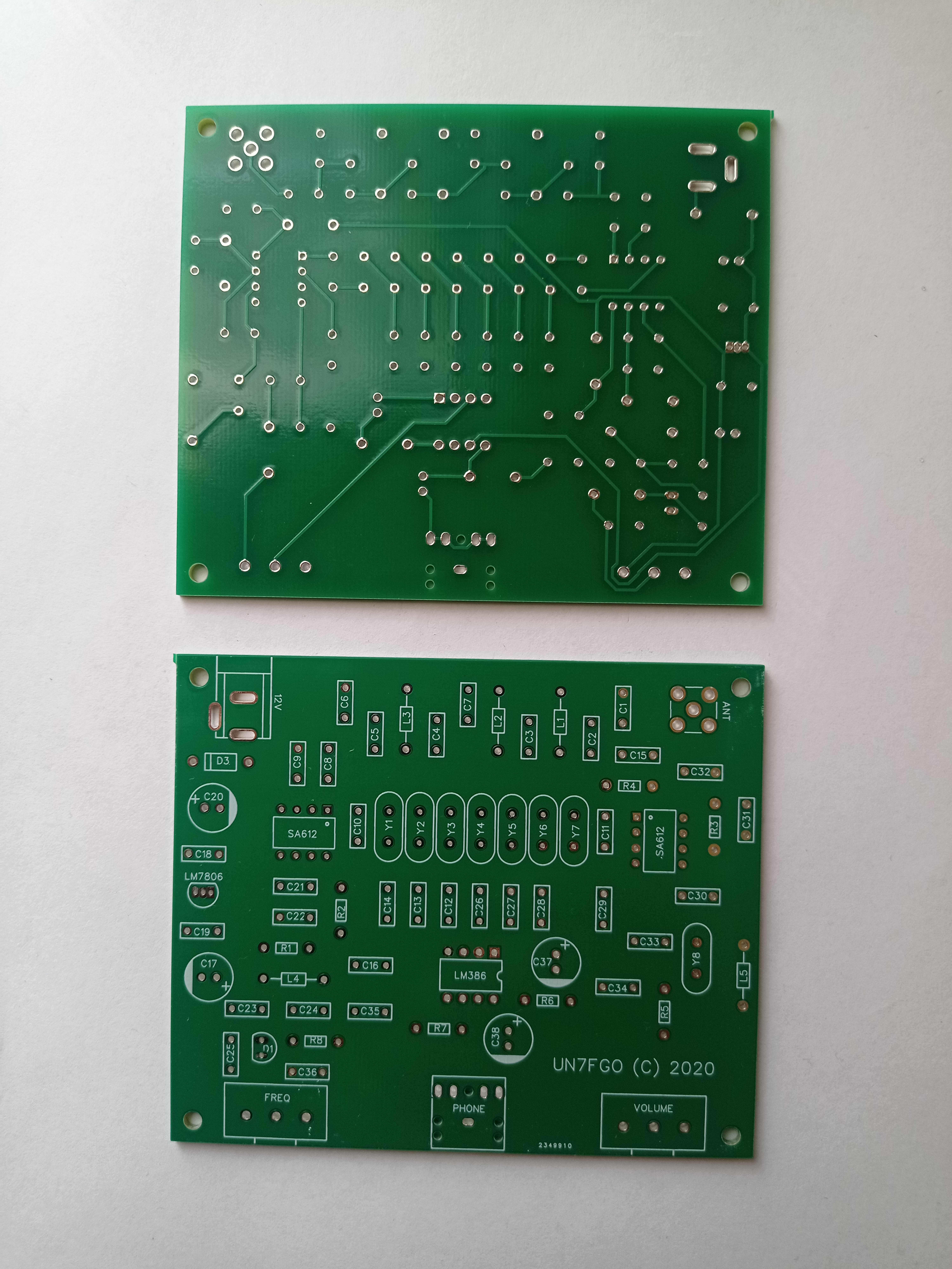

Сообщение EW7DDR »
Стоимость 20р+ пересылка. Вариант супергетеродинного приемника на 80-метровый диапазон (можно перестроить под любой). По мотивам https://radiolubitel.moy.su/blog/priemn ... 3-02-17-75

Сообщение EU4RK »
Приветствую. В схеме по ссылке кварцевый фильтр четырехзвенный, после смесителя перед унч стоит операционный усилитель(примерно так же у другого автора простого тр-ра на 80м с сикюхэма). На этой плате видно что фильтр седьмого порядка, и перед унч нет предусилителя. Посему вопрос - хватит ли усиления lm386, есть ли видео работы или форум по конкретно этой схеме, ну и собственно сама схема(номиналы конденсаторов в фильтре)?

EU4RK писал(а):Приветствую. В схеме по ссылке кварцевый фильтр четырехзвенный, после смесителя перед унч стоит операционный усилитель(примерно так же у другого автора простого тр-ра на 80м с сикюхэма). На этой плате видно что фильтр седьмого порядка, и перед унч нет предусилителя. Посему вопрос - хватит ли усиления lm386, есть ли видео работы или форум по конкретно этой схеме, ну и собственно сама схема(номиналы конденсаторов в фильтре)?
Скоро соберу его и сделаю обзор) Посмотрим что он может)
