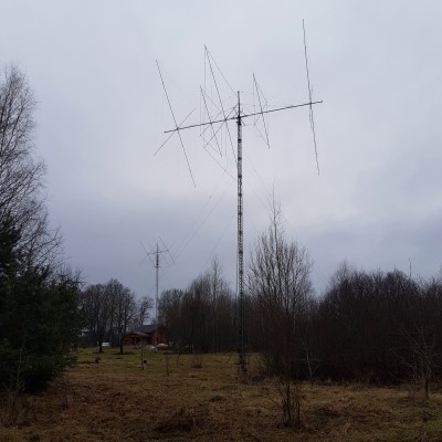

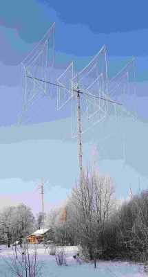

25 ноября 2021 года закончил свой проект, задуманный в сентябре прошлого года.
Вибратор на 40 м- объемный, d-50 мм из 8 проводов 1, 5 кв. мм был, сделан для увеличения полосы пропускания. "Фокус" удался. На 20-ке такой же объемный вибратор и первый директор. Но, практический результат пошел не по MMANA. В следующем году надо будет разбираться в чем проблема. Больше всего "замучала" 30-ка. Никакие манипуляции с фактическим изменениям физической длины рамки не сдвигали активную составляющую R в нужный мне участок диапазона. Пришлось "завязать" с ее настройкой до будущих времен. КСВ ниже 2, 7 не получил. Надо пробовать c внешним тюнером.
Высота мачты по уровню бума -26 метров. Изначально планировал 36 метров. Посмотрю, как "переживет" зиму, дальше буду решать, двигать ее выше или "остепениться". Придется расширить радиус внешнего круга растяжек верхнего яруса.
Можно считать с 25 ноября антенна начала свои натурные испытания. Осталось прикупить метеостанцию у китайцев, чтобы посмотреть, что сможет выдержать по факту и надолго ли ее хватит. В CQ WW CW 2021 в LP категории отработал в свое удовольствие! Это просто кайф, когда из толпы тебе отвечают 9X, 3D2, KH6 и прочие DX!

Какая рабочая высота "проекта"?
зы. поздравляю с частичным завершением, выглядит грандиозно.

Пока 26 метров по уровню бума. Планировал 36 м. изначально. Посмотрю, как "переживет" зиму. Потом буду думать, двигать выше или нет.
