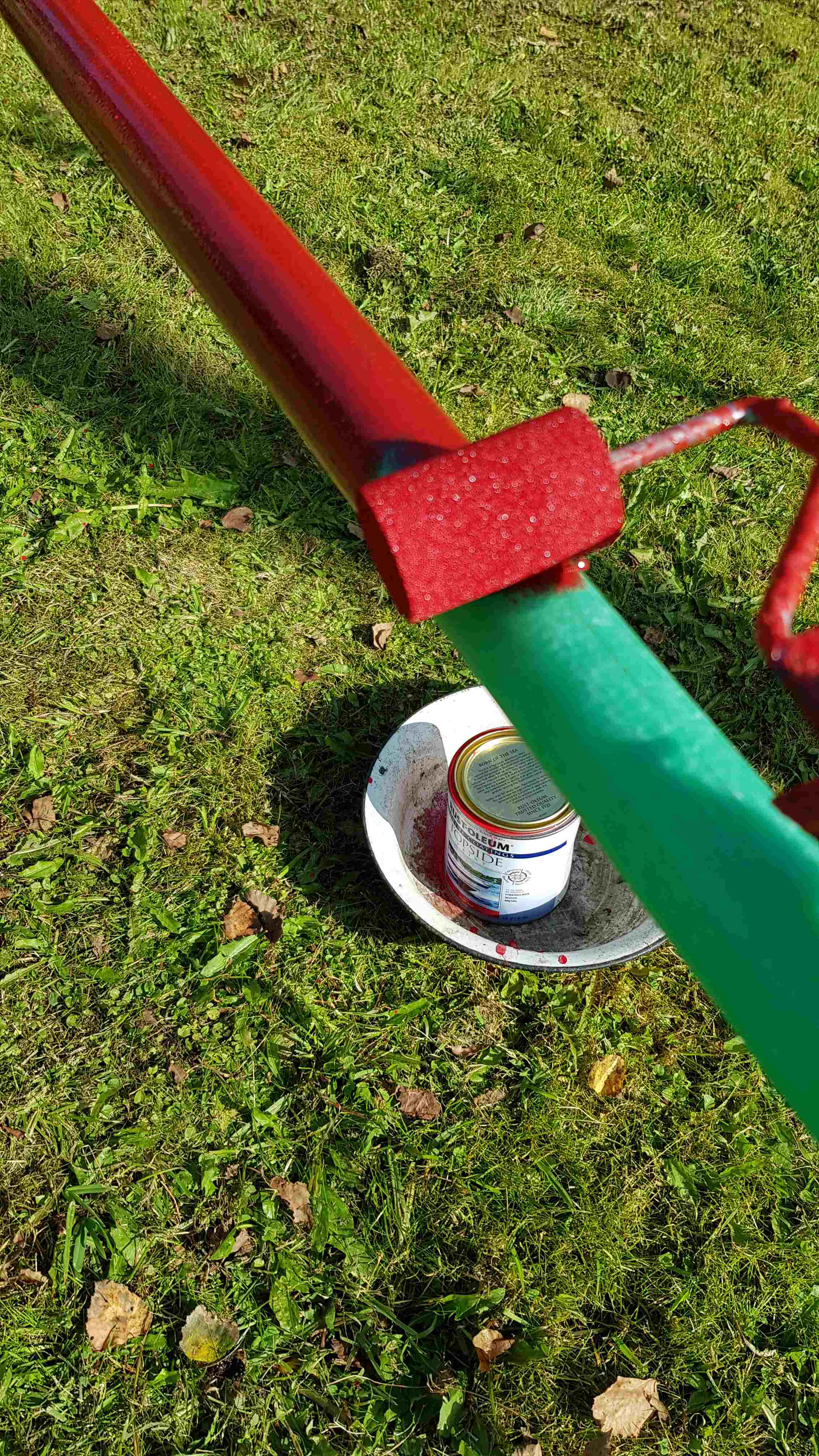

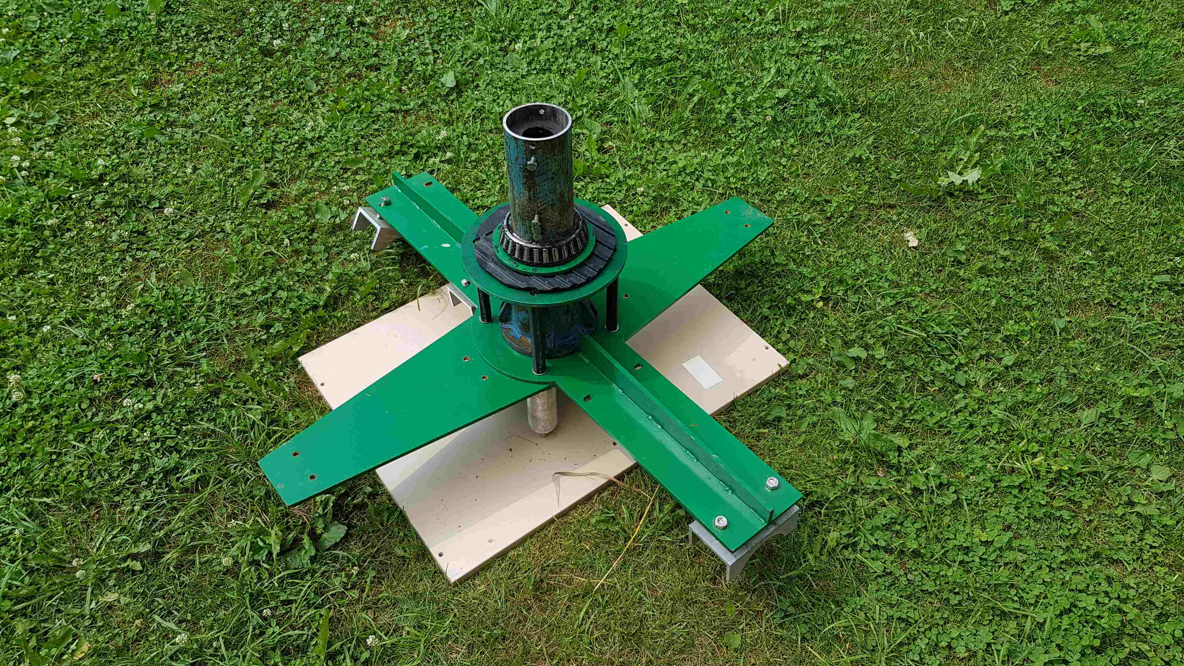

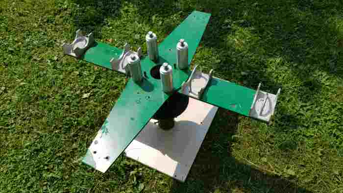

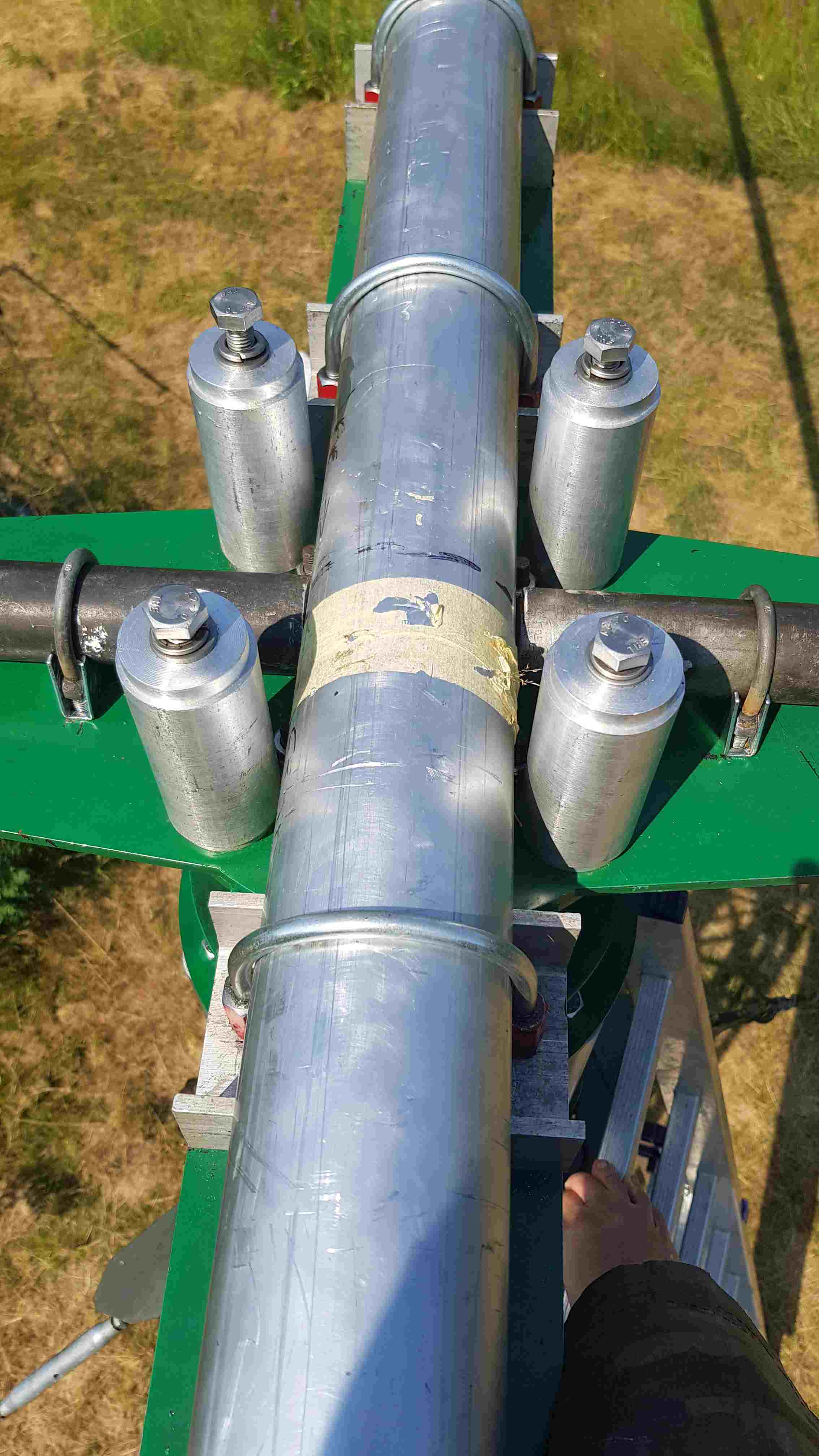

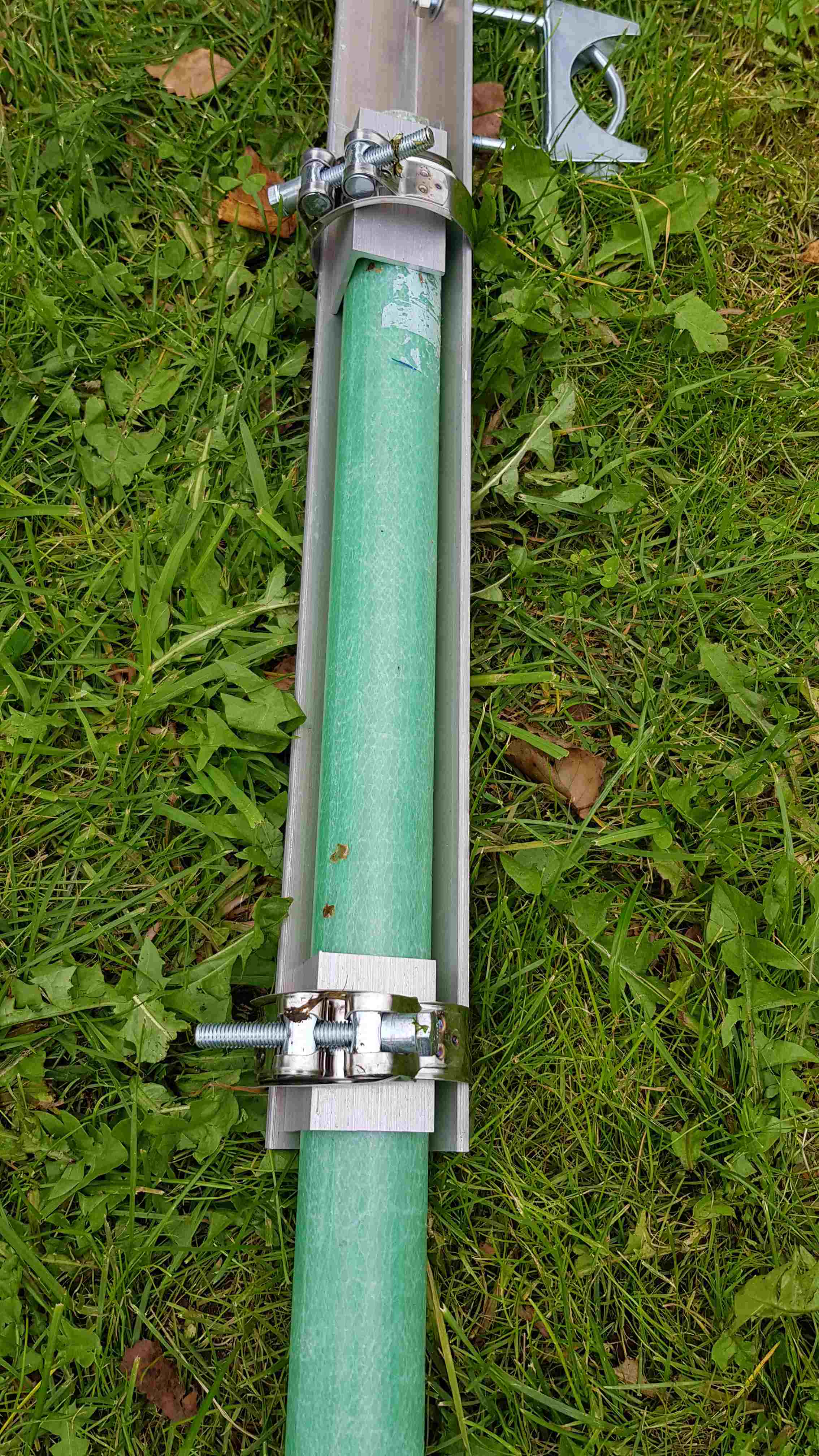

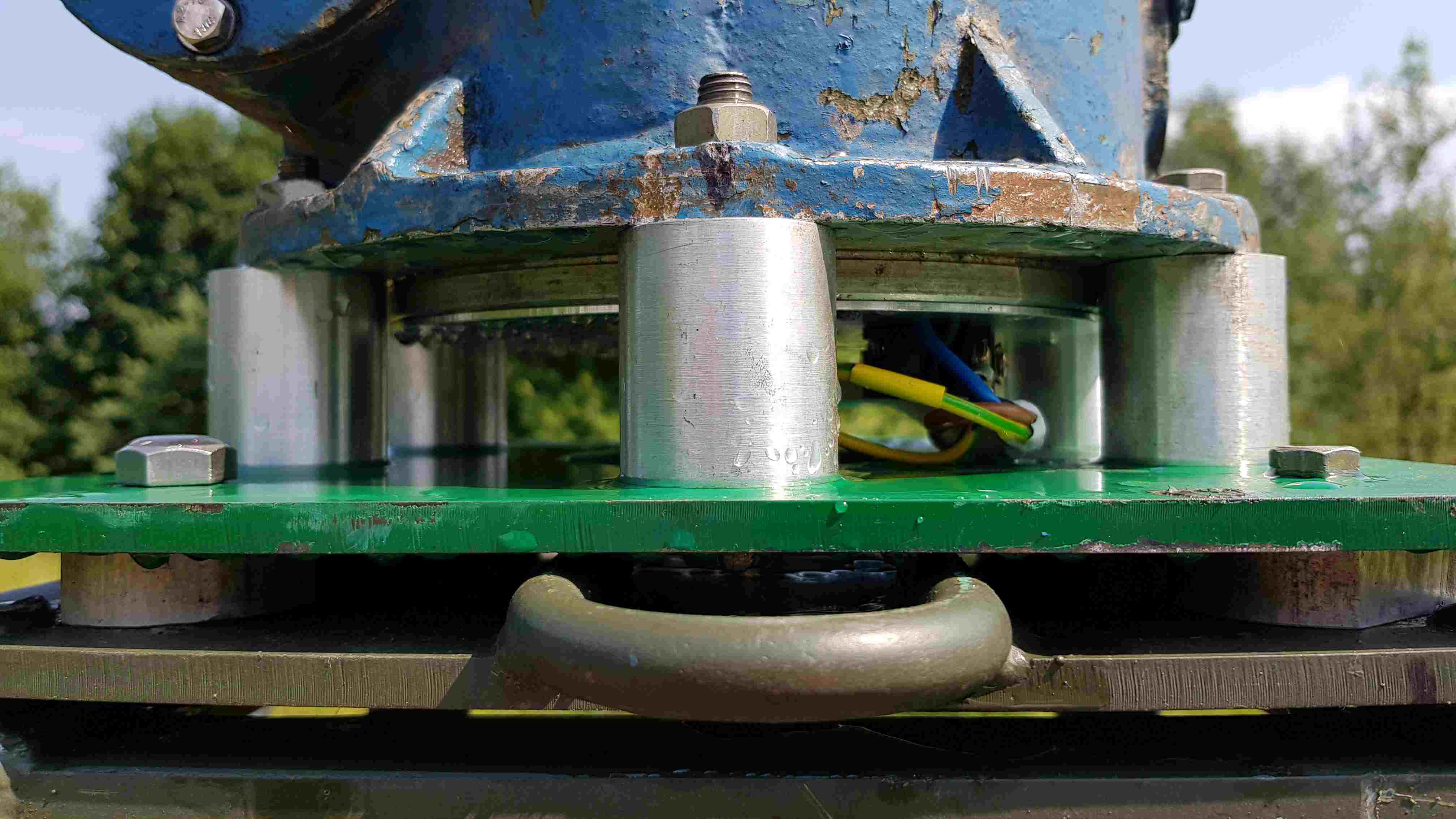

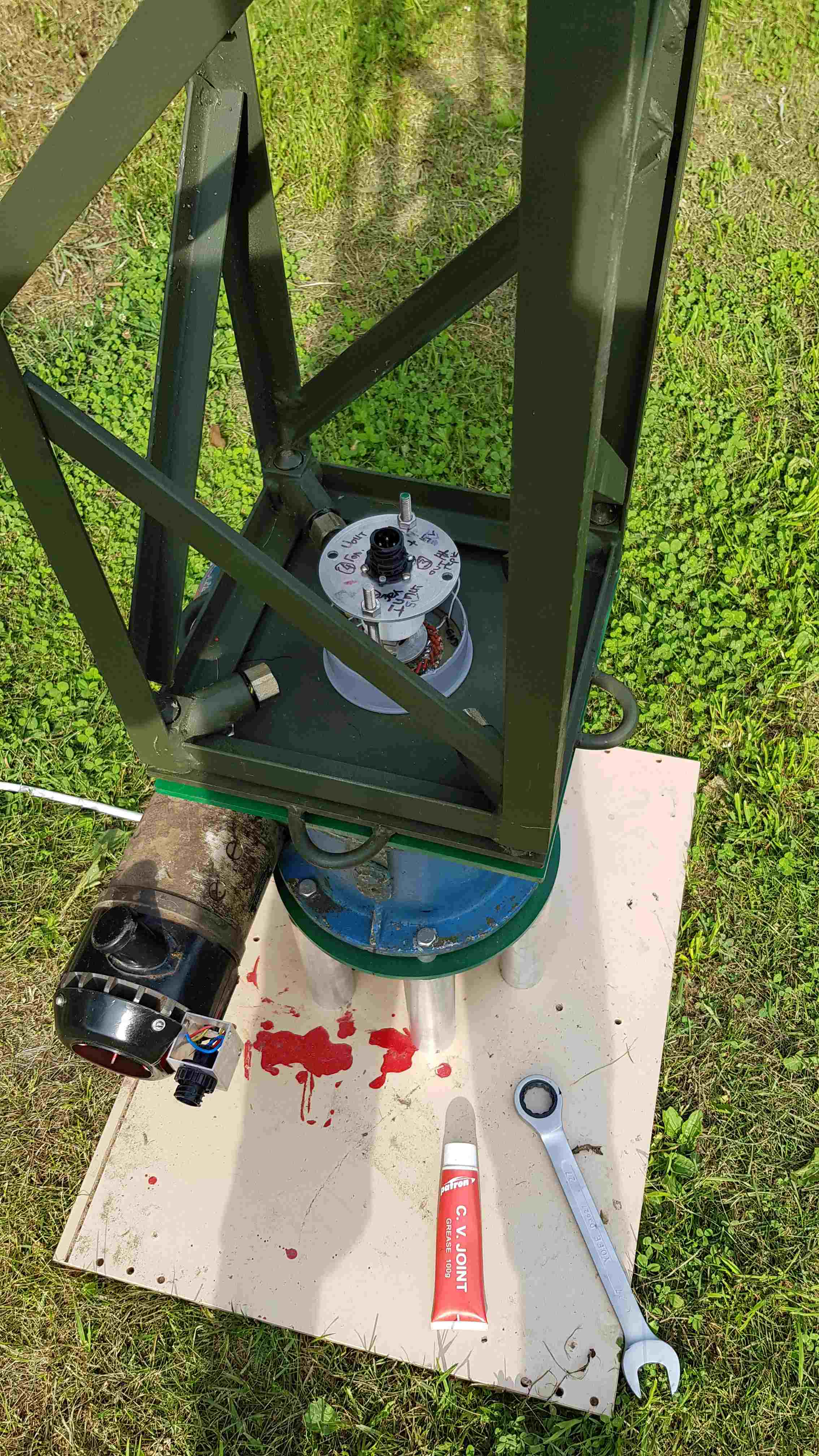

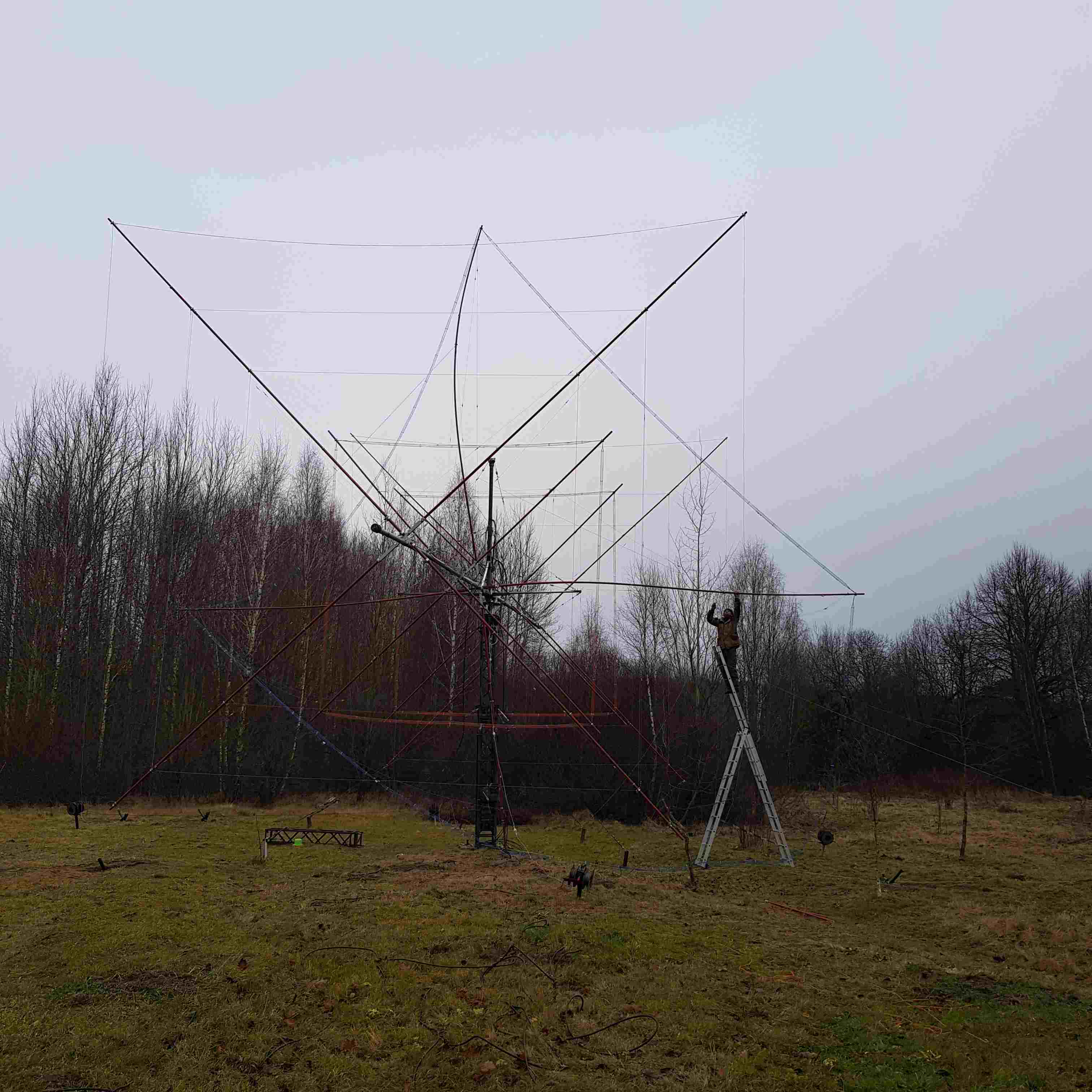

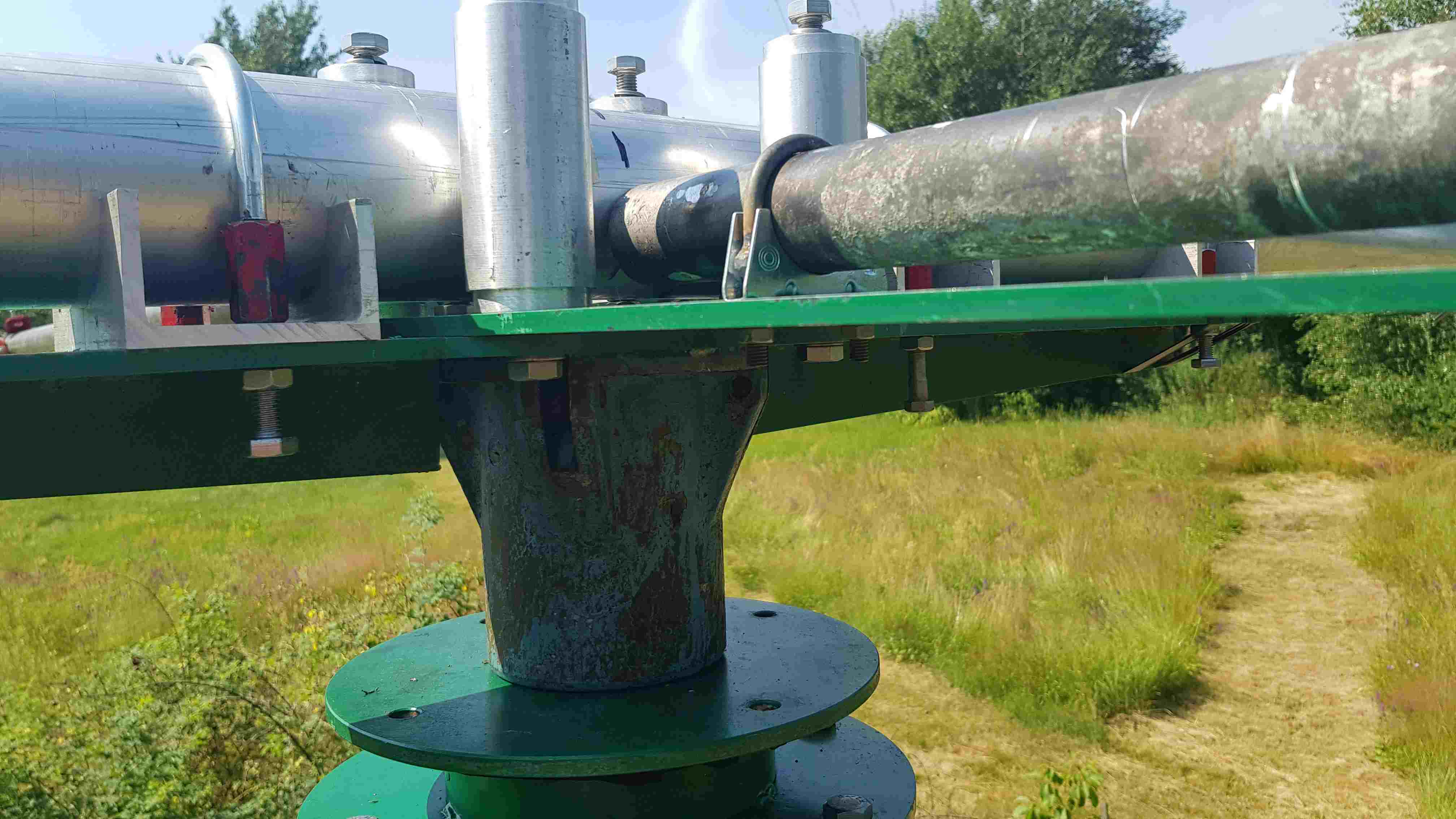

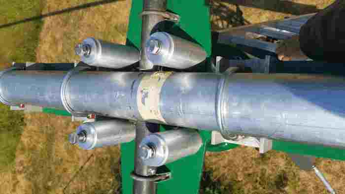

В качестве датчика азимута использую "этот штук":https://aliexpress.ru/item/400004550521 ... rce=aerkol
Проявил себя неплохо. Длина кабеля 90 м ( ПВАМ-0,75 х 3 шт).
Схему приведения к масштабу 360 градусов/3.6 В повторил, как здесь:http://ra1ohx.ru/datchik_i_indikator_povorota_antenny
Это позволило отказаться от "пятки" редуктора с начинкой сельсинами и облегчить вес конструкции на вес этой части редуктора.
