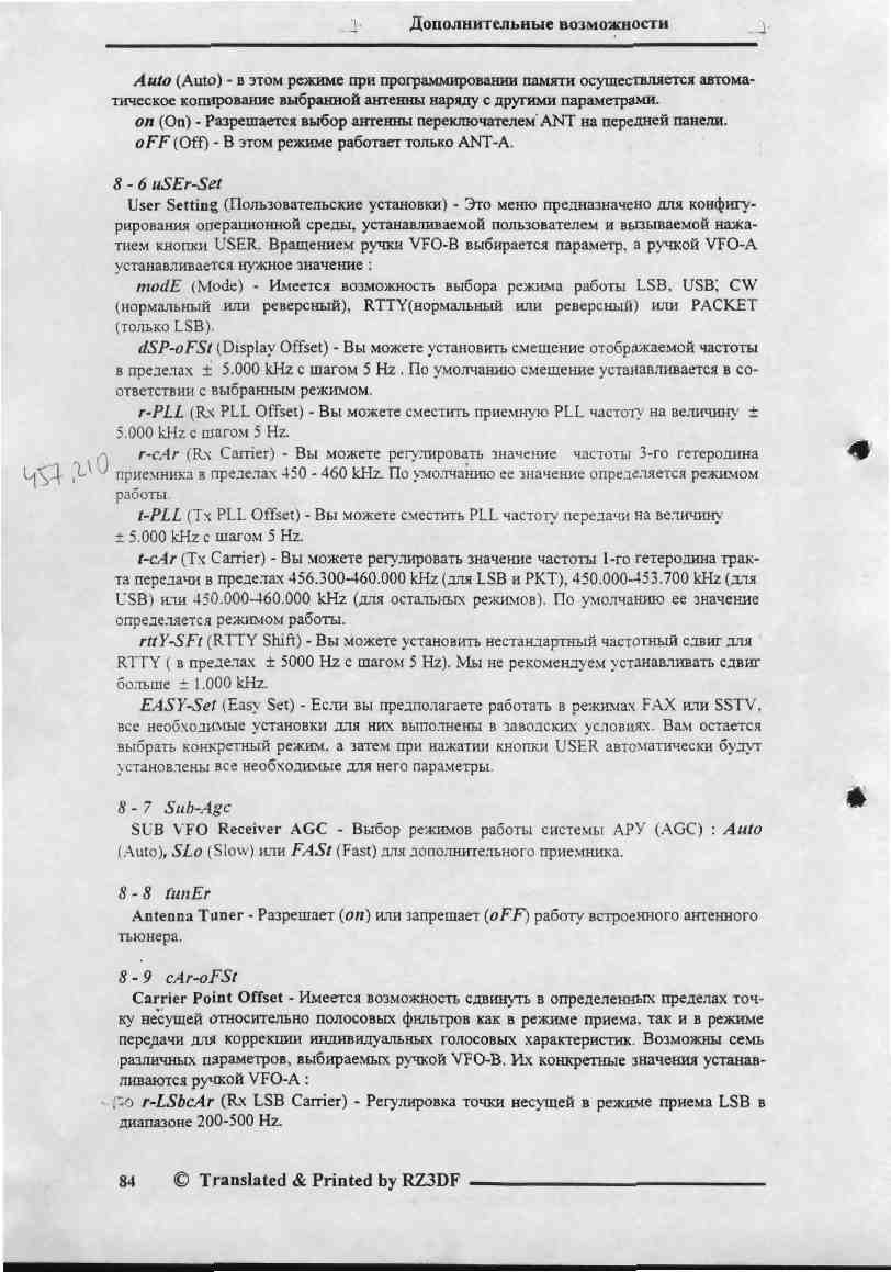

И все-же проблема есть. В LSB норма, в USB сигнал в стороне, при полосе 6 кгц и ручка sift до конца в лево сигнал в норме.

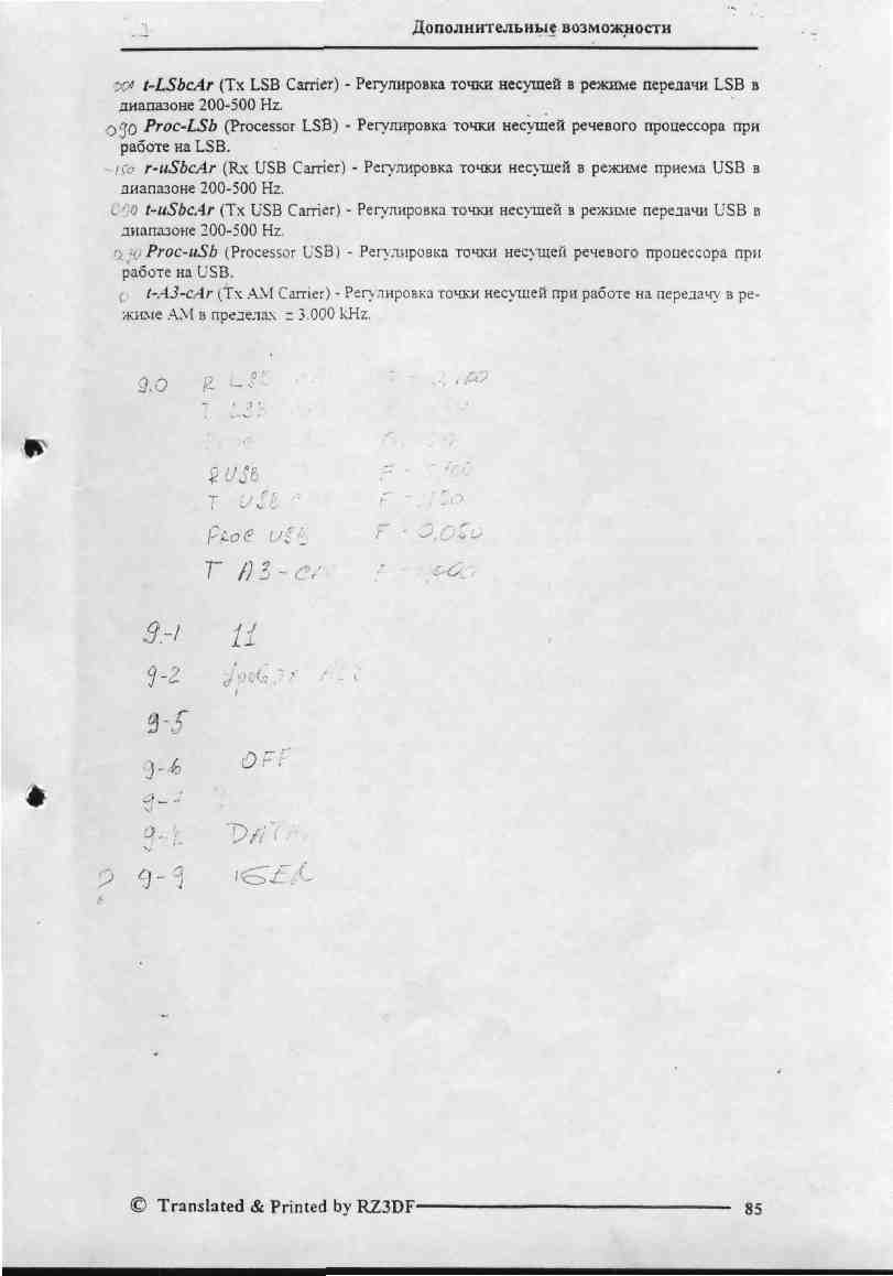

Зайти в меню пункт 8-9 cAr-oFST там есть эти регулировки

Эти регулировки опору сдвигают в полосу пропускания, в моем случаи и -200 маловато, меню 9-0, можно сдвинуть больше, но это не выход,на сколько сдвигаешь опору в полосу, на столько-же сужается нужная боковая полоса. Видимо надо смотреть 2-ой, или 3-ий гетеродин. В LSB звучит класс, при USB ухо не радует.

mike писал(а):Эти регулировки опору сдвигают в полосу пропускания, в моем случаи и -200 маловато, меню 9-0, можно сдвинуть больше, но это не выход,на сколько сдвигаешь опору в полосу, на столько-же сужается нужная боковая полоса. Видимо надо смотреть 2-ой, или 3-ий гетеродин. В LSB звучит класс, при USB ухо не радует.
Проверьте все частоты в контрольных точках с точностью до 4 знака после запятой. В добавок желательно отбалансировать смесители, подстроить некоторые контура. В интернете была где то методика профилактики этого аппарата. Я в своем как сделал все эти регулировки по приборам, так аппарат не узнать стало.

Убрал руфинг фильтр и трансивер заработал так как надо. Меню 8-9 lsb usb по нулям, пункт 9-0 тоже. Ручки регулировки полосы по центру. Везде звучит класс. Всем кто отозвался большое спасибо.
