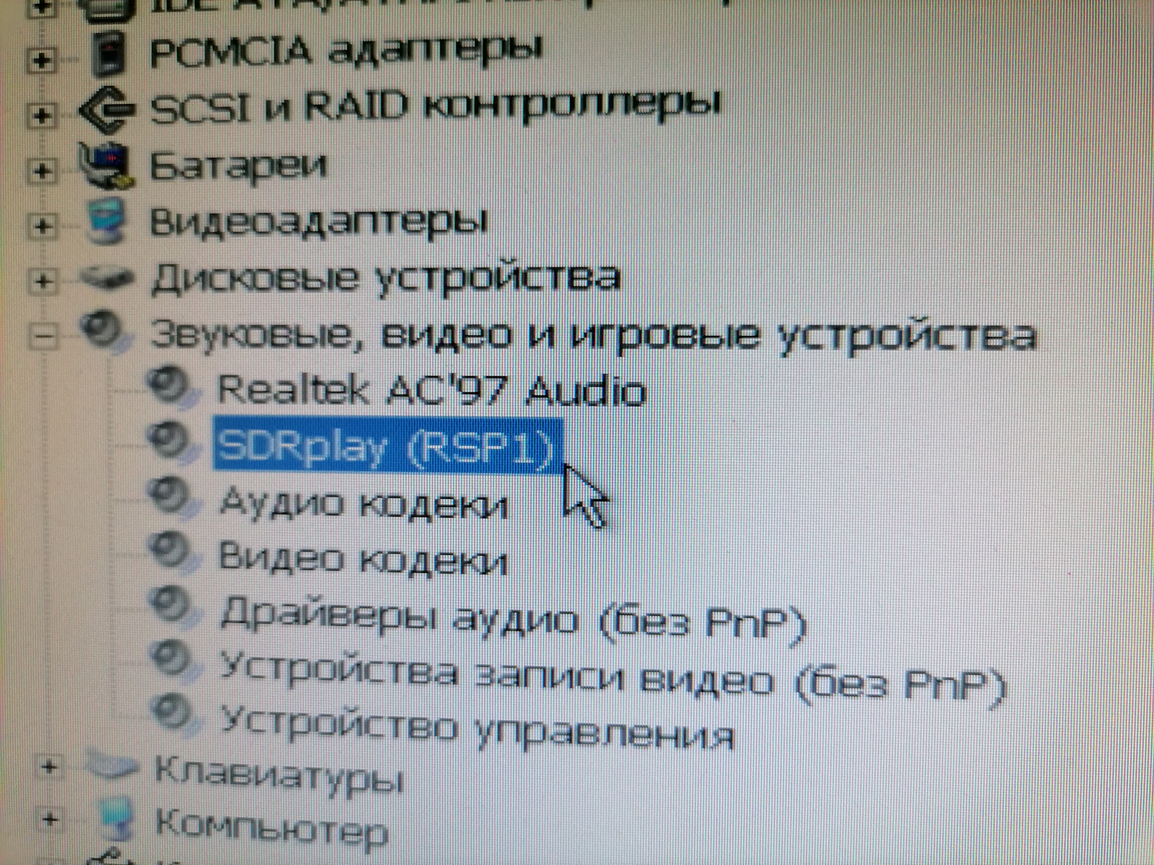

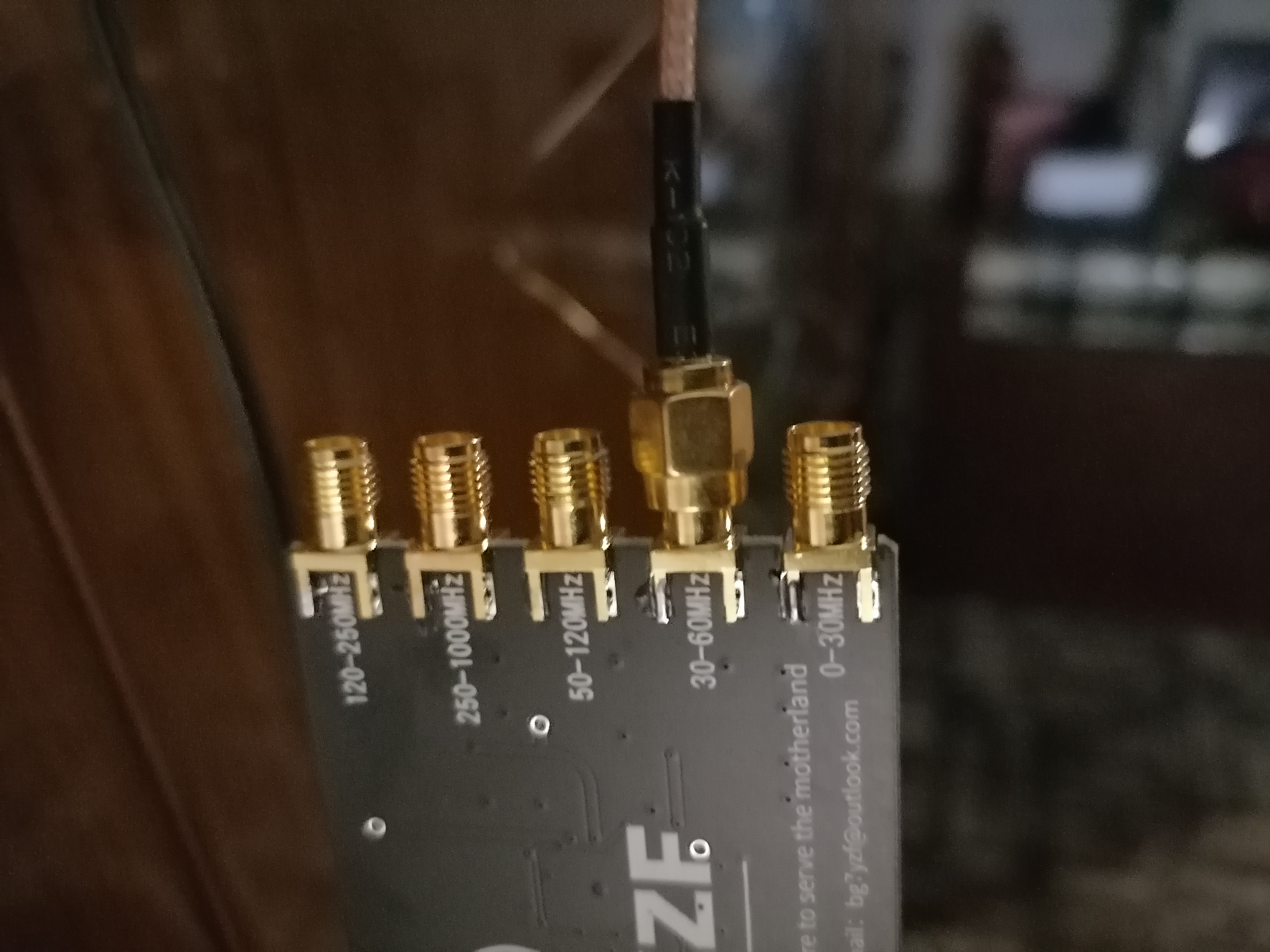

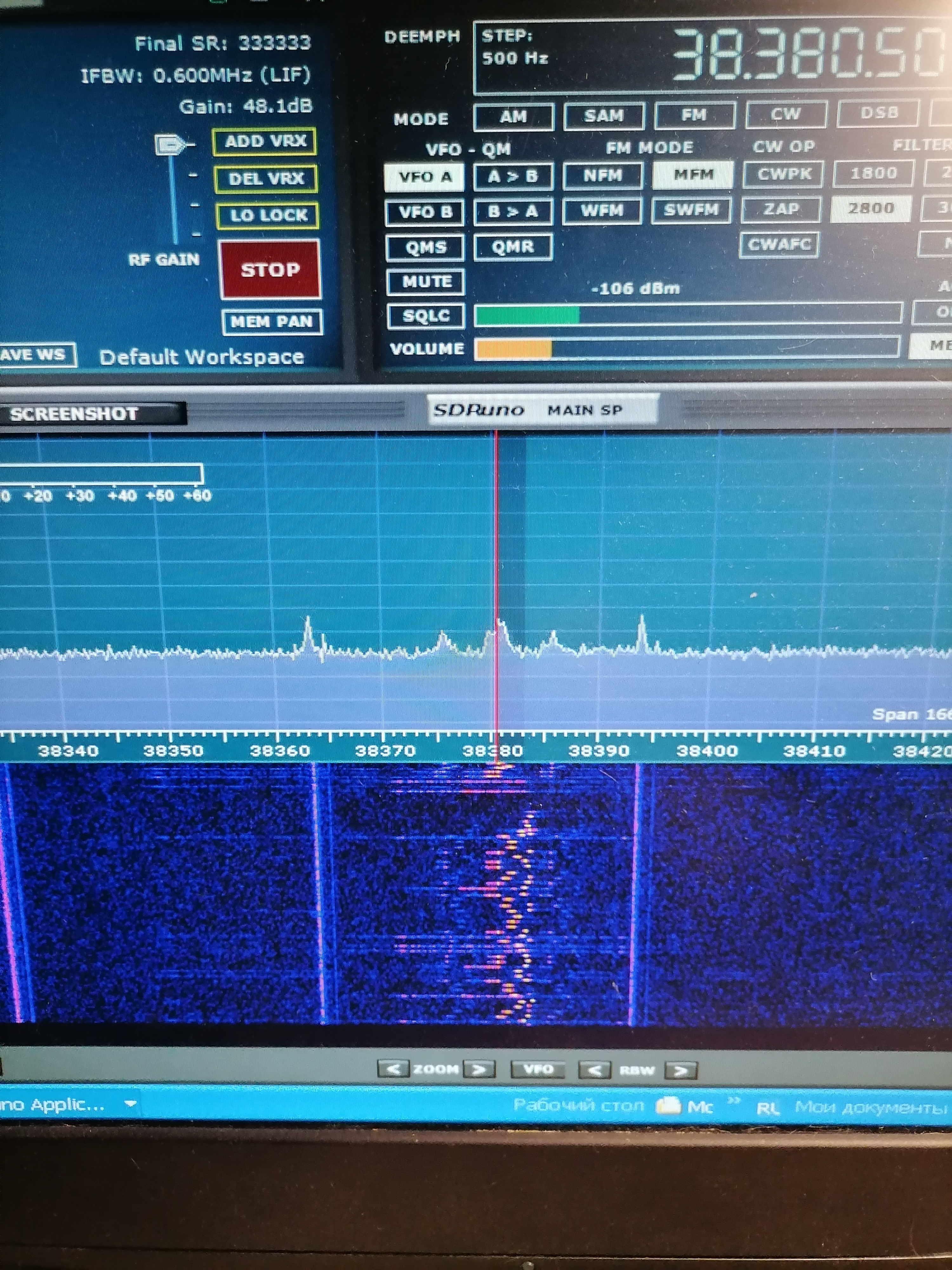

КТОюзаетСДР РСП1 с отдельными вх? поделитесь впечатлением
Походу буду первооткрывателем.,
..уже некоторое время, юзаю клон СДР РСП-РСП1
прожито все от восторга до полного непонимания по работе СДРуно версии 1.41.1 когда все настроички и вкладочки в окошках не сохраняются?
Пробегу тезисно:
"ручки дрожали", при первому включении небыло доверия к китаезу а зря.
опознался как новое устройство РСП1А, нужный драйвер установился.
на СДРплай .. так и не понял чего от меня хотели при анкетировании?
устройство выбрал а винду ну не дает выбрать другую кроме десятки. зациклен делать по правилам, как-то "сделал" выбрал и дальше установка ..
только успевай антивиру разрешать установку!
дополню при установке, читайте .. потребуется на последних этапах отключить свисток!
Первое включение, "где эта кнопка плай". Все работает, шумит эфирчик. По диапазонам гуляй, меняю тока разъем сма выбора.. уличной антенны нет сгодились крысинные хвосты от портативки и 817го.
нашел на 37мгц оглушительный прием несущей, пока соображал что это .. позвонили на домашний телефон и дошло что это мой "сартирник" трубка с базой так фонит.
на УКВ потыкал по частотам служб, везде тарахтение дмр а на кв надо вот для приема антенны, на не резонансные маячки принимать еще можно.
ну и пара фоток для наглядности.

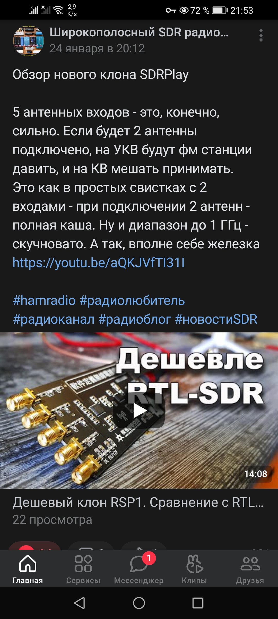

Для интересующихся, вышел обзорчик на ютубе.
- Сообщения: 471
- Откуда: Гомель
Re: КТОюзаетСДР РСП1 с отдельными вх? поделитесь впечатление
Если это тот, о котором я думаю, то он убогий... Автор не осилил софт и рассказывал много сказок про чувствительность...

Не осилил вашу мысль, поясните.uc3iag писал(а):Скептитизм основанный на чужих умазаключениях?
Я говорил о том, что автор видео, если мы говорим об одном и том же, а оно скорее всего по тематике только одно - не разобрался в интерфейсе, не нашел ползунка "Аттенюатора" и крутил только Gain. Утверждая при этом о недостаточную чувствительности местами. В то время, как выведя аттенюатор приемника в минимум - легко получить перегрузку по усилению, а ползунком GAIN ее только корректировать, убирая.
