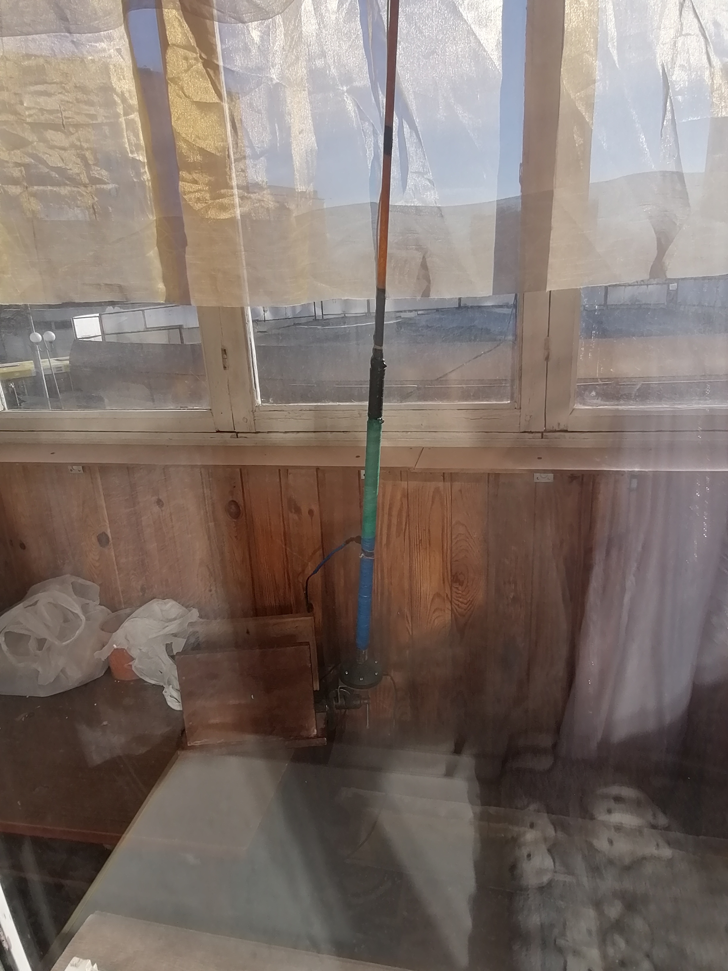

Конструкция сделана на каленках за пару вечеров, настраивал с помощью НаноВНА. За основу взял широкоизвестный вариант, внес некоторые свои изменения в конструкцию. В частностности за основание применил древний держатель с болтом под штырь от Льна. Верхний телескопчик короткий, для подстройки по месту установки хватает на диапазон 20-40м.м. и 2.м. 80м на столе-верстаке рабочем еще настраивался при выносе в натуру рассогласовался вконец!
Эффективности ждать на передачу не стоит, на прием же работает не плохо!
Затрат на изготовление некаких, пара кален от ломанных удочек и геофскважпровод в изоляции из двух медных и одного стального. Провод этот использую вместо пвр, где приходилось кидать антенну цеплять там и оставлял в подарок. Кусками собрал в свое время у перфораторщиков на скважинах!
Антенну перемещу за город, там и будет точка наблюдения,
в спарке с многовходовым sdr rsp1а который уже в коробочке и по приемным входам добавленны пиндиоды.
