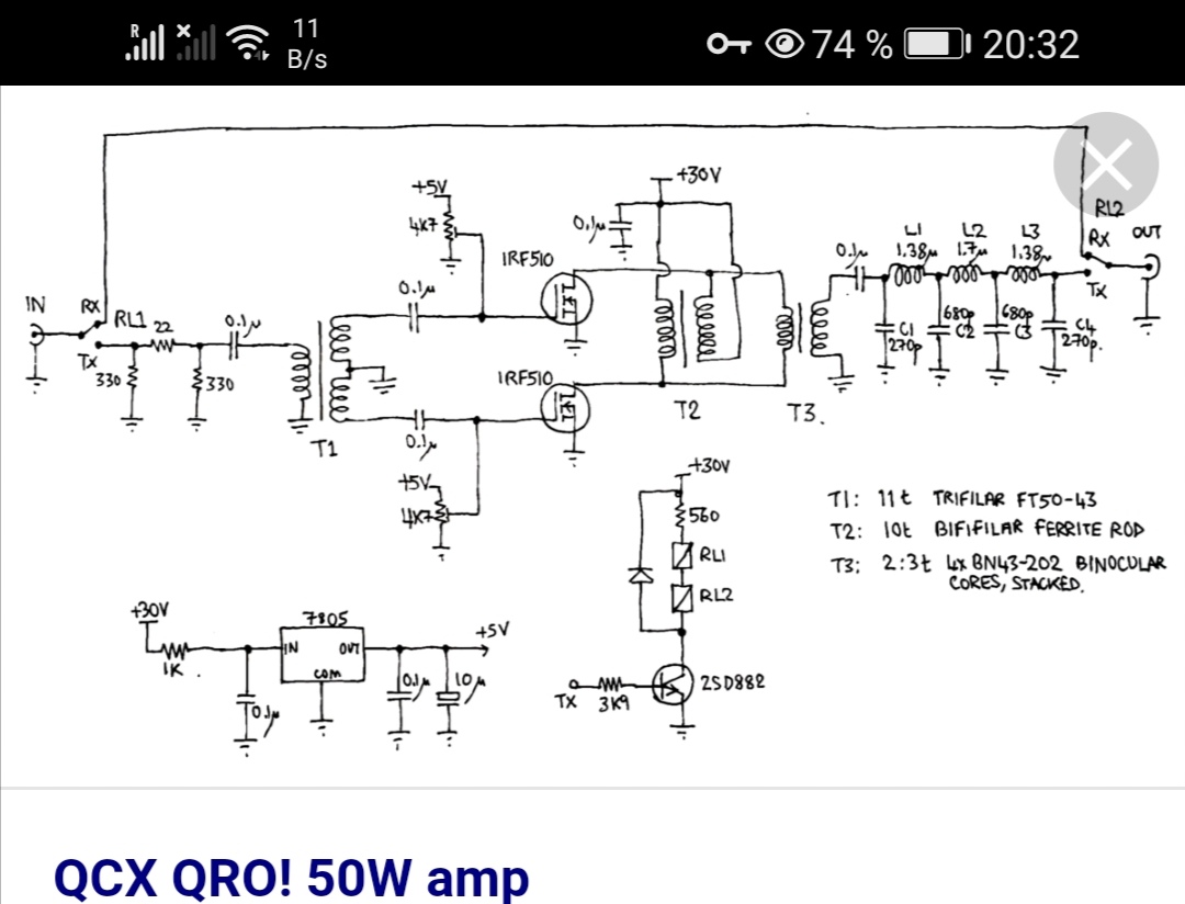

изучаю схемки, чешутся руки сделать.
кто уже наступал на грабли, расскажите где будет тонко на что ванимание обратить.
в личку или сюда.
исходя из схемотехники есть все, главное желание.

Какие тут грабли. Схема простая, транзисторы копеечные.
Главное ферриты используйте такие, как написано, а не советские "аналоги".

Для получения заявленных параметров, желательно использовать оригинальные IRF510, а не "аналоги" с Али ...
