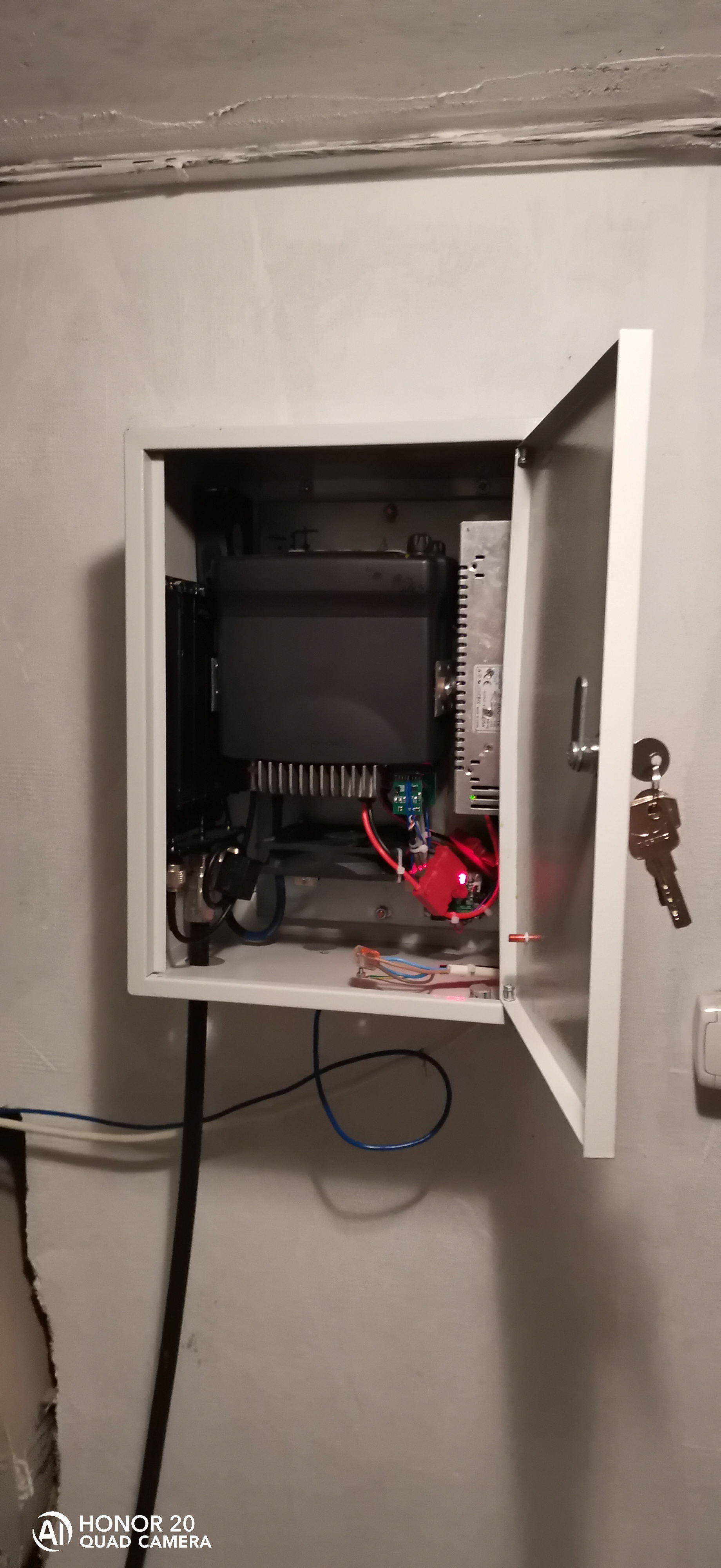

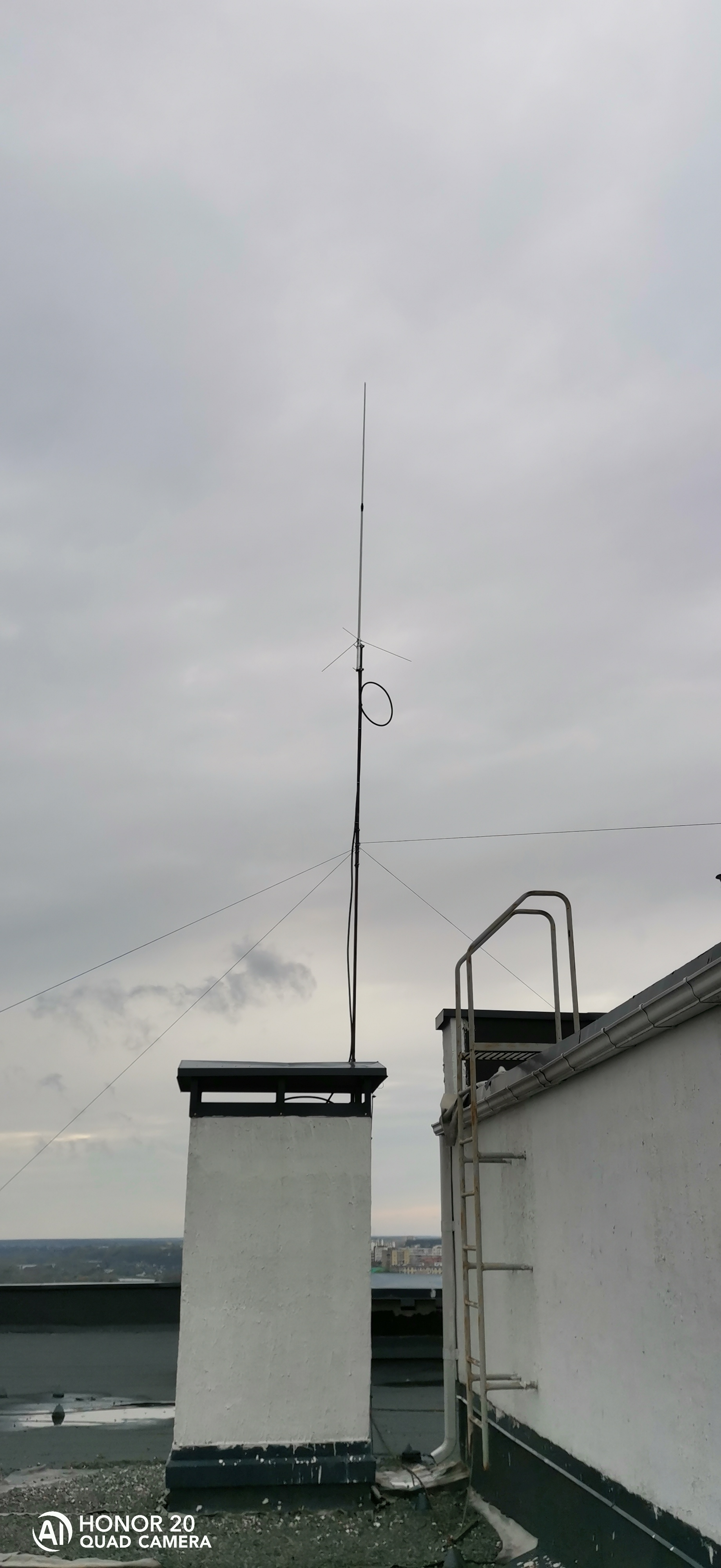

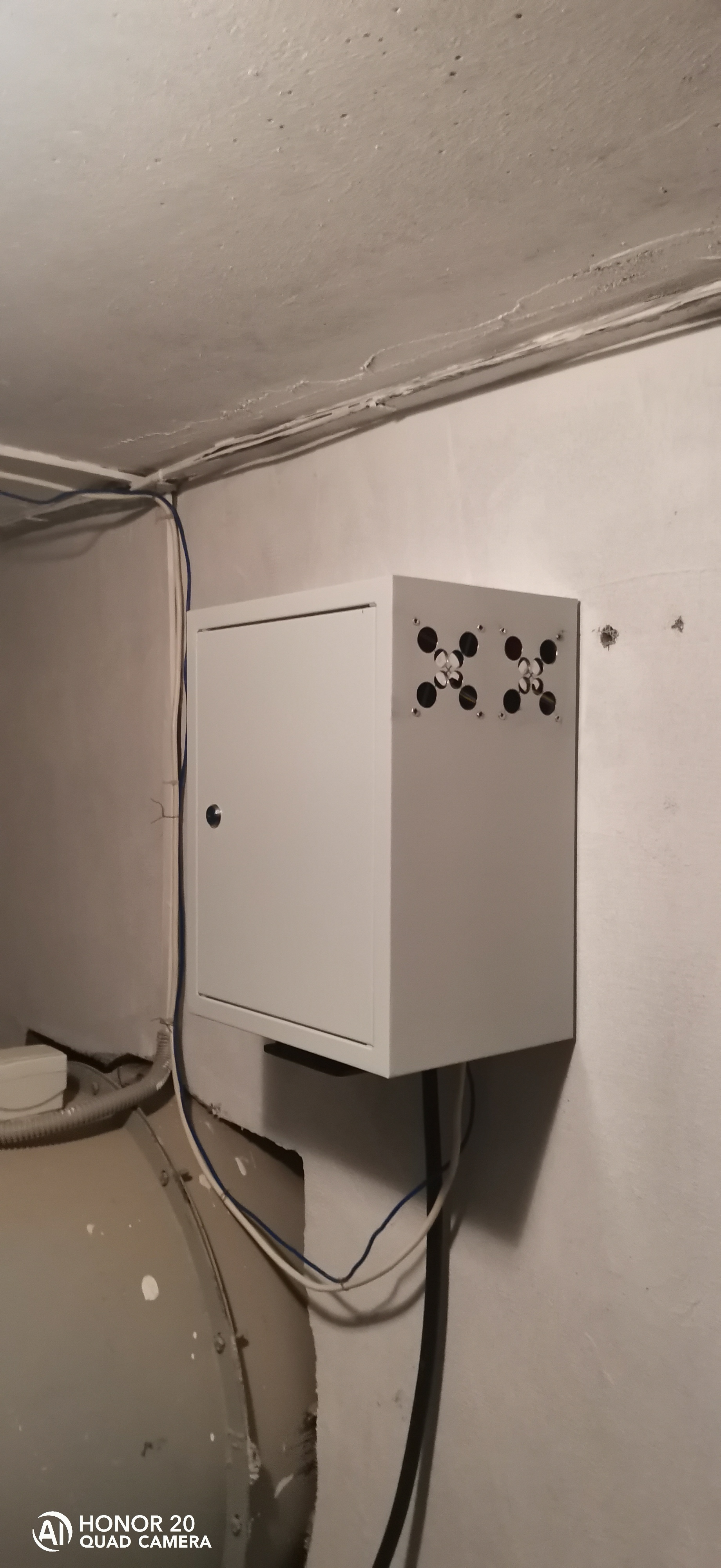

Немного фото репитера.Dmitrii писал(а):В Могилеве на постоянной основе работает репитер с разносом.
Частоты репитера:
TX438.500_PL82.5
RX430.900_PL82.5
Мощность 20ват.
Антенна (ДП4-430) Четыре петлевых вибратора.
Установлен на 14 этажном доме.

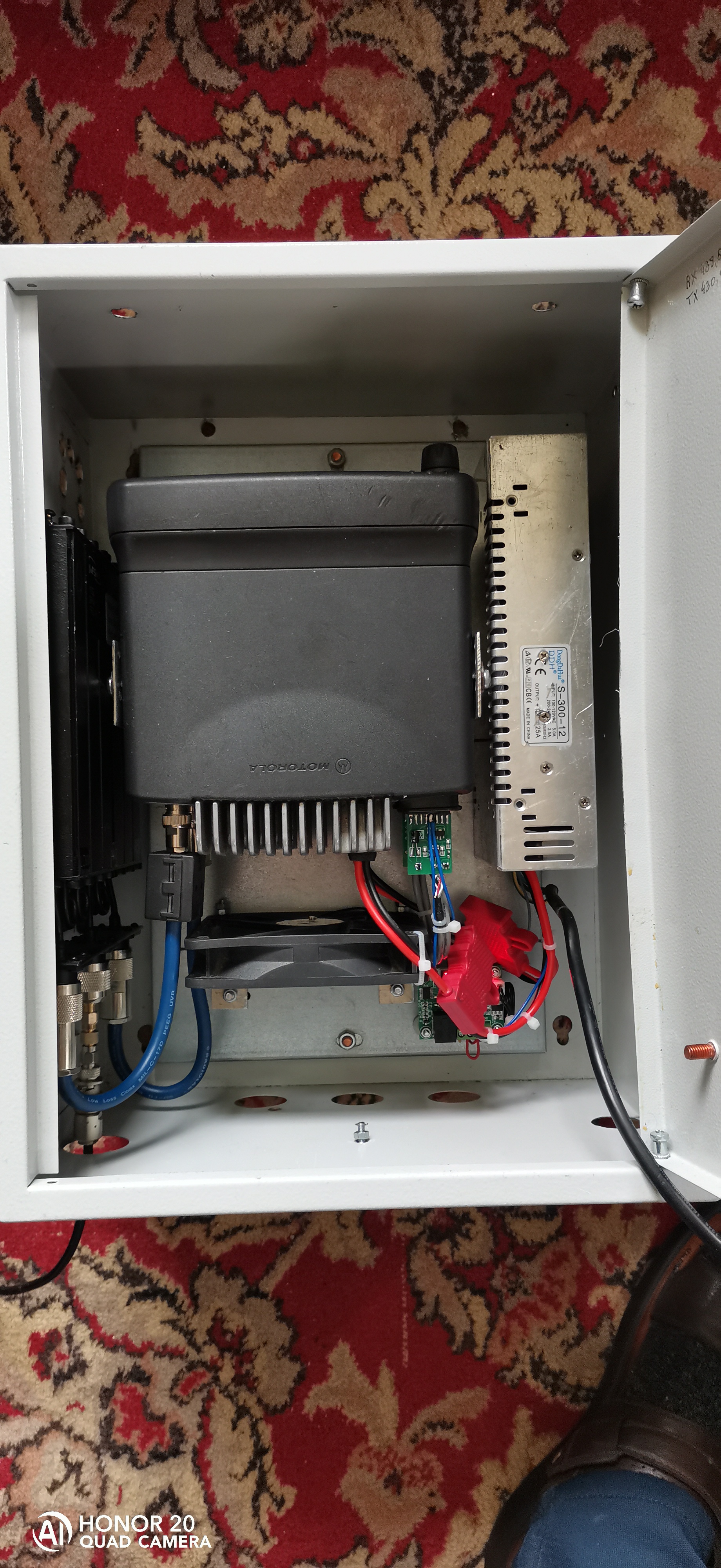

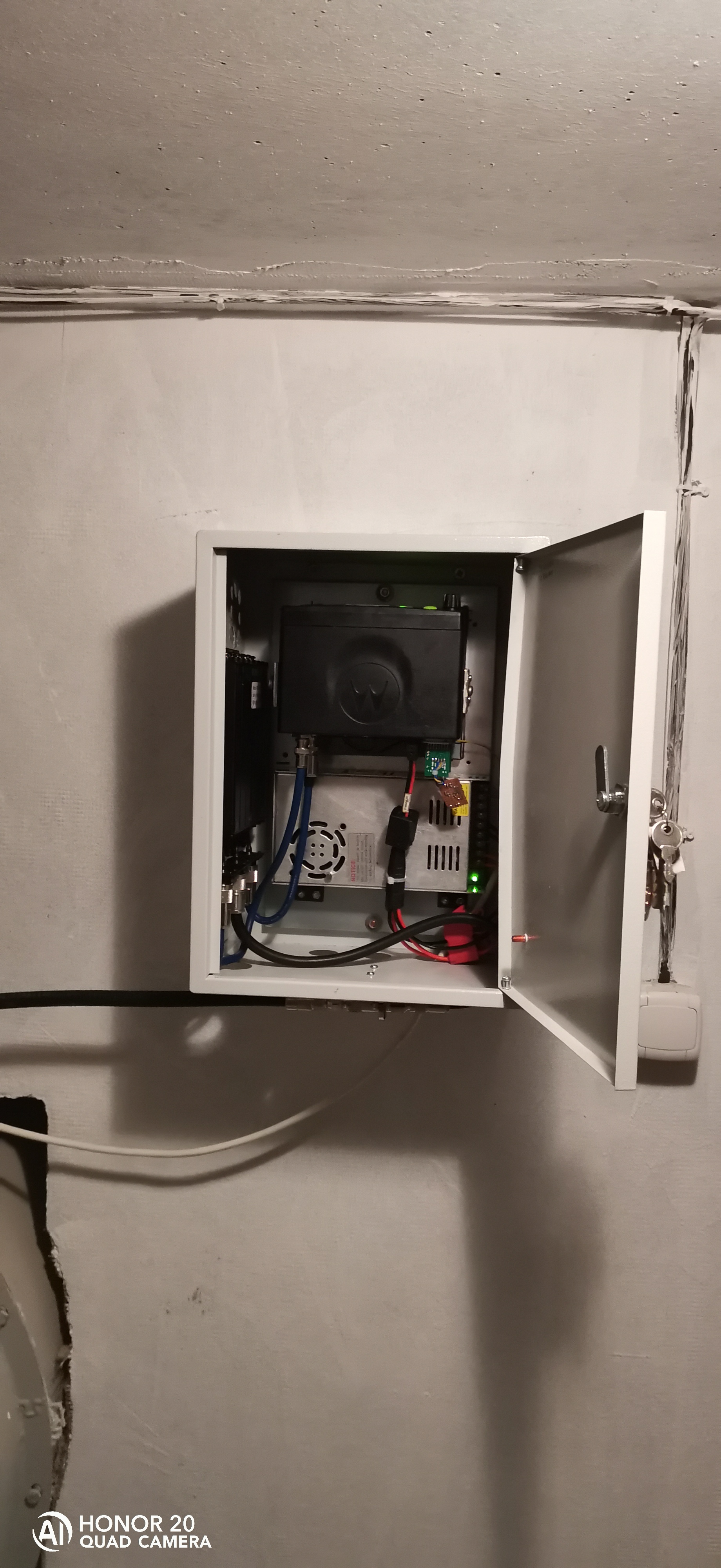

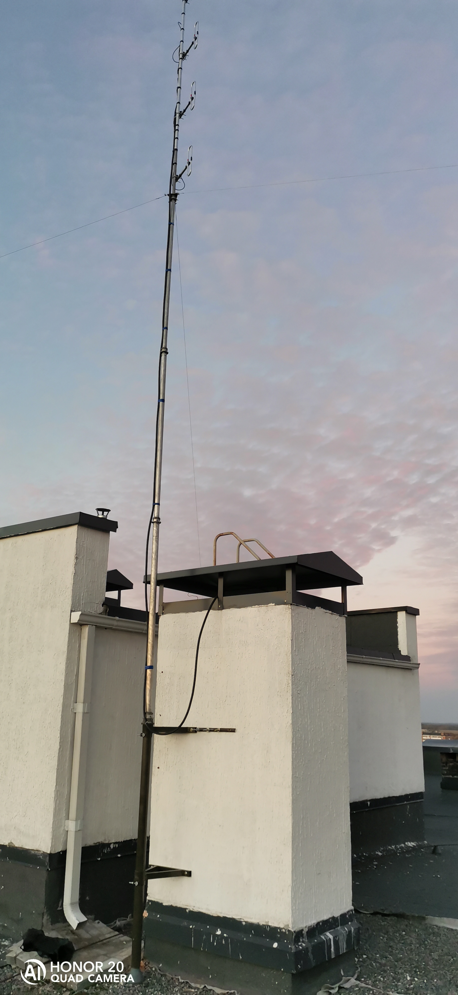

Re: Репитер на 70см. г.Могилев.
Кто принимал участие в процессе рождения репитера:Dmitrii писал(а):В Могилеве на постоянной основе работает репитер с разносом.
Частоты репитера:
TX438.500_PL82.5
RX430.900_PL82.5
Мощность 20ват.
Квадрат KO53EV
EU7ABX-Андрей, изготовление крепления мачты, помощь в установке антенны.
EU7DD-Леонид, Безвозмездно отдал мачту телескоп на защёлках.
EW7HA-Александр,Финансовый вклад на разные расходы.
EW7IK-Игорь,финансовая помощь .
EU7AB-Николай,подсуетил шкаф монтажный электрический.
EW7RR-Дмитрий, приобрёл две радиостанции MOTOROLA GM360 UHF 25w.,покупка дуплексера настроенного на необходимые частоты,покупка кабеля 1/2 50-12 15 метр.,покупка блока питания,сборка репитера,организация доставки всего на место установки,и участие во всех процессах связанных с рождением репитера.
Спасибо всем кто принял участие в столь интересном проекте!

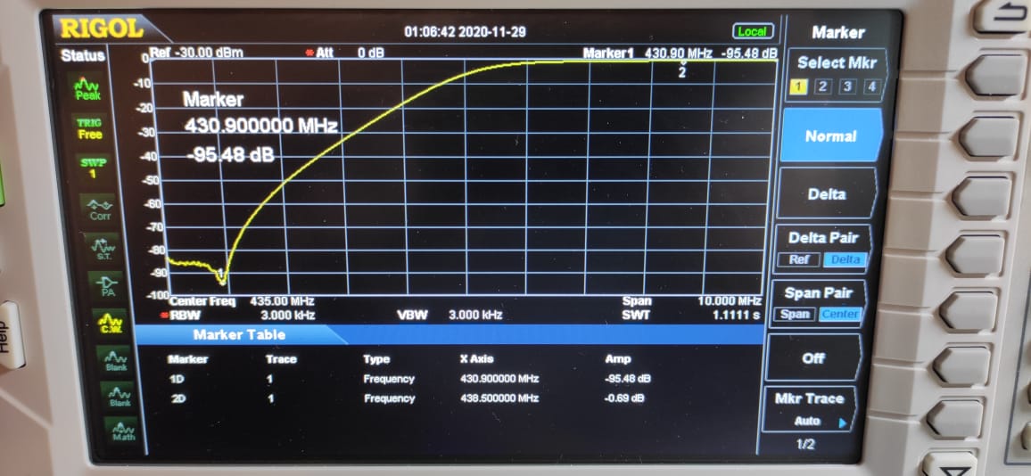

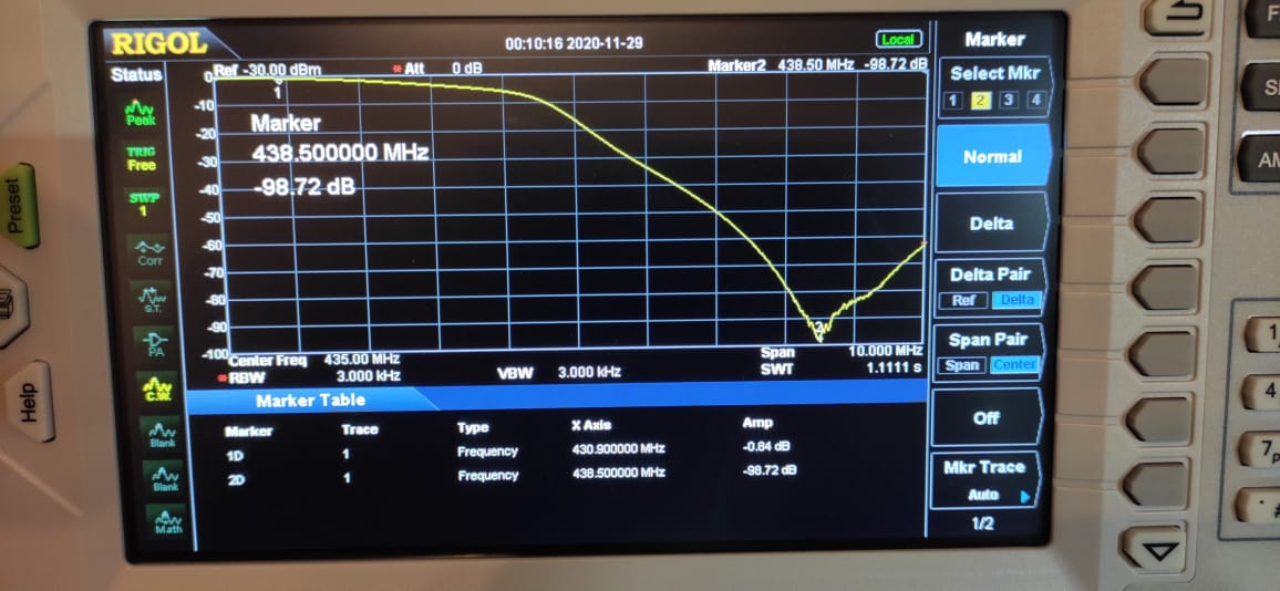

После грозы на репитере упала чувствительность,на данный момент в процесе диагностики,и устранении неисправности.
- Сообщения: 29
- Зарегистрирован: 23 июл 2018 21:20
- Откуда: Могилёв
Репитер снова в работе,заменён дуплексер.
