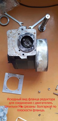

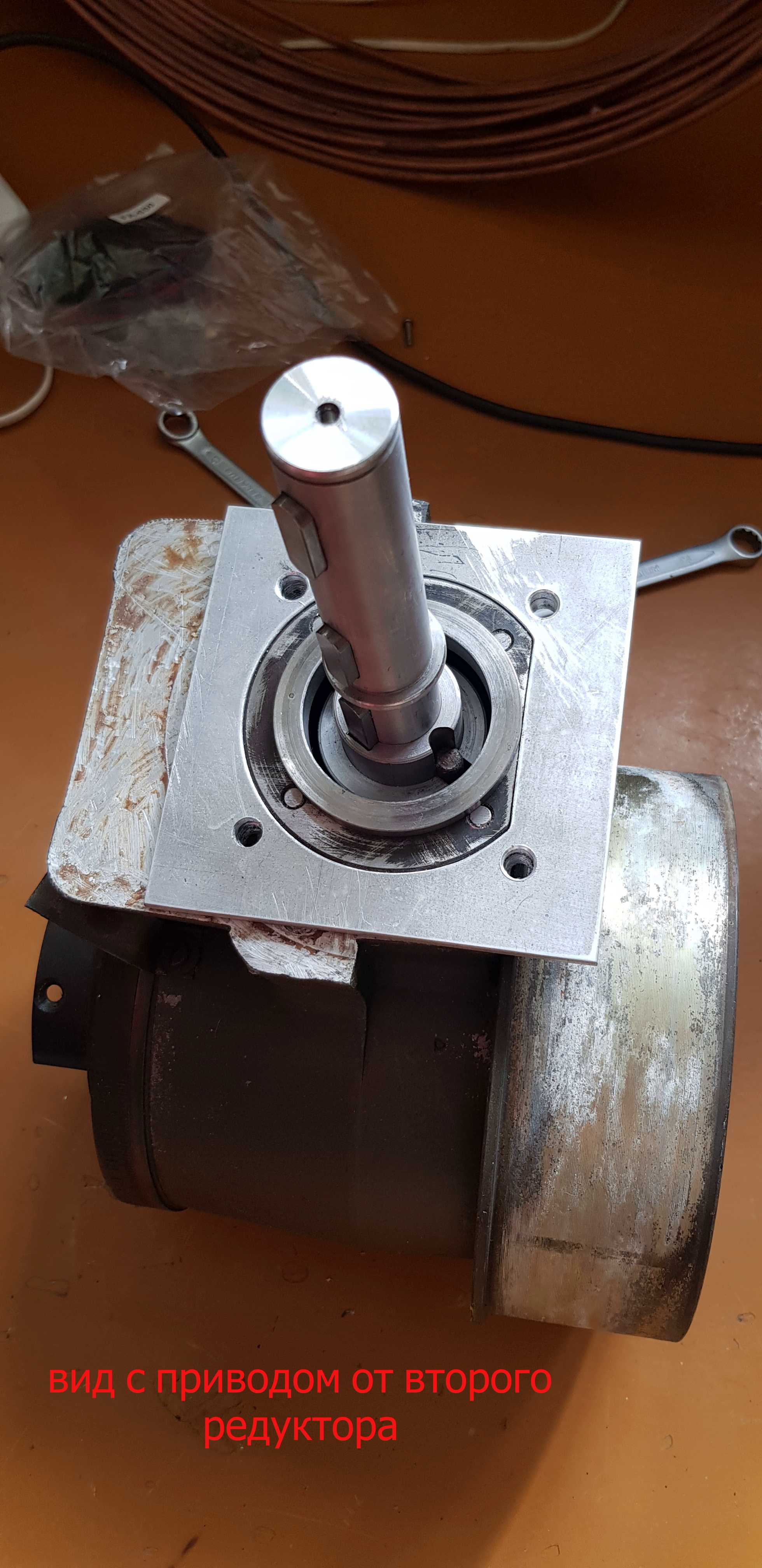

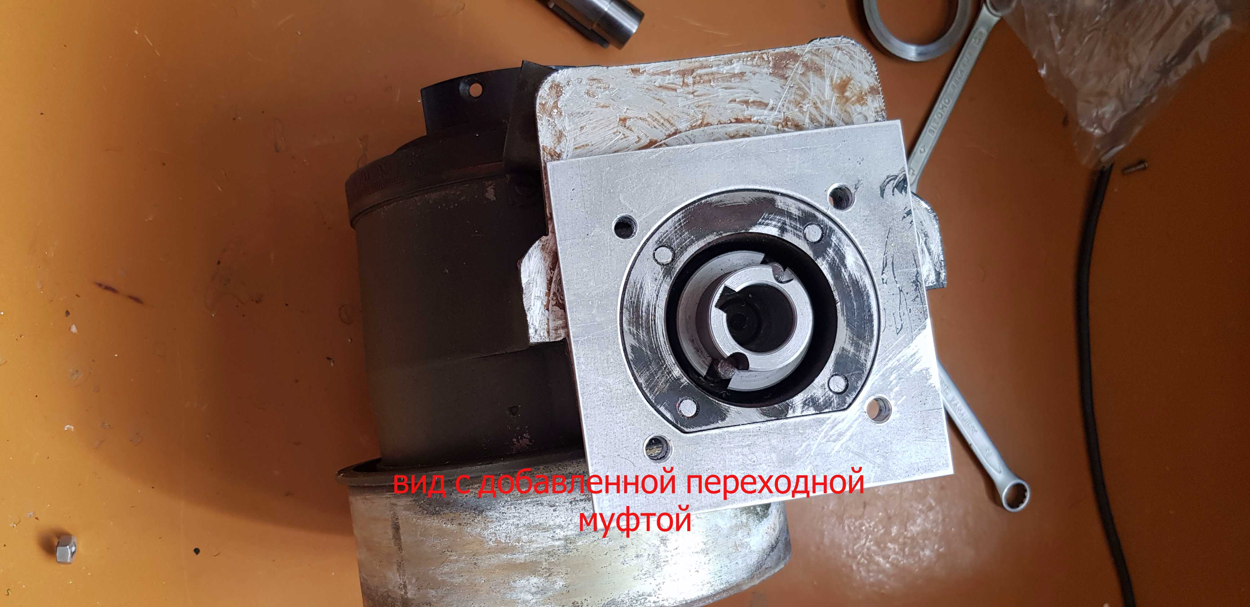

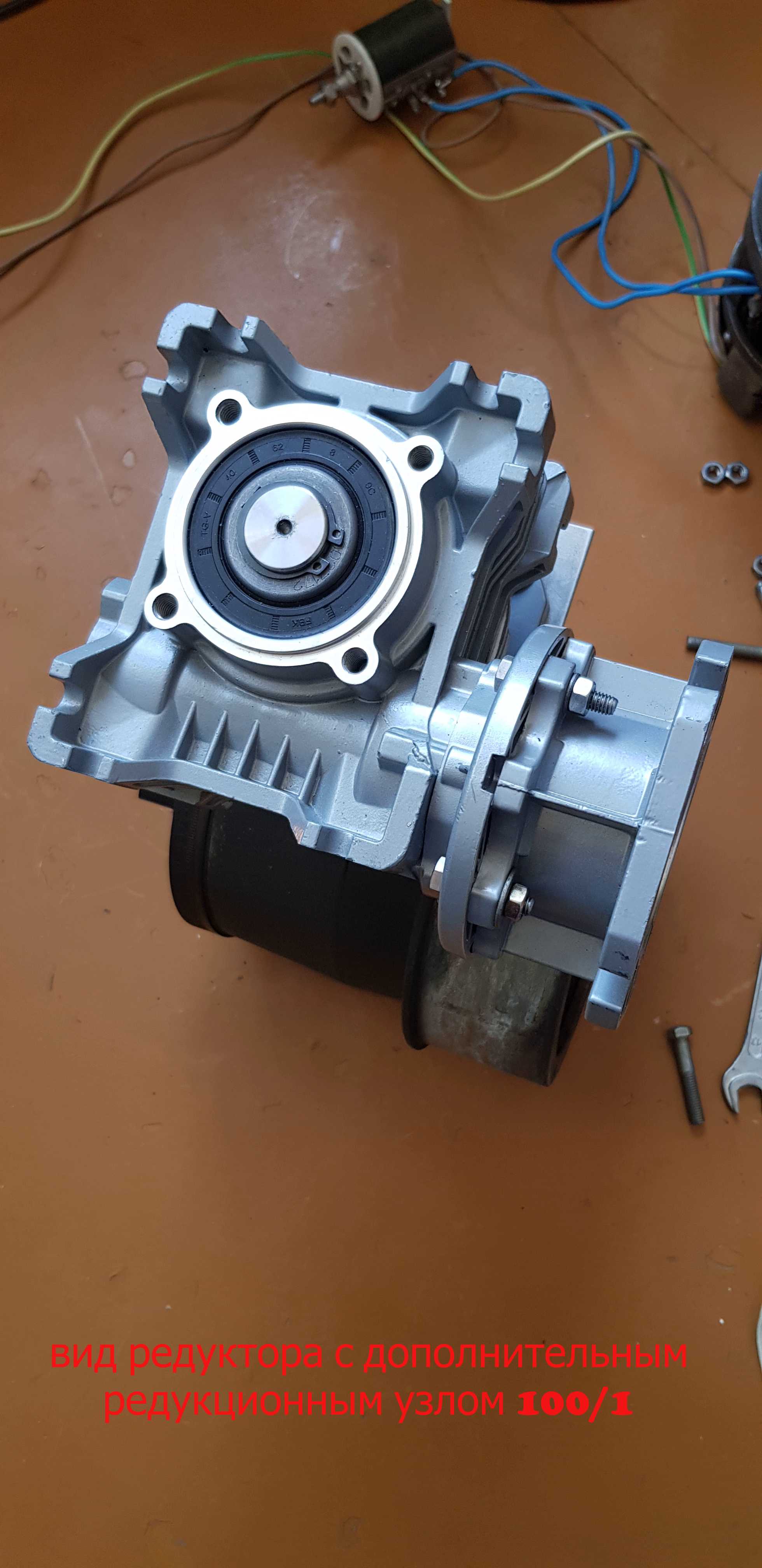

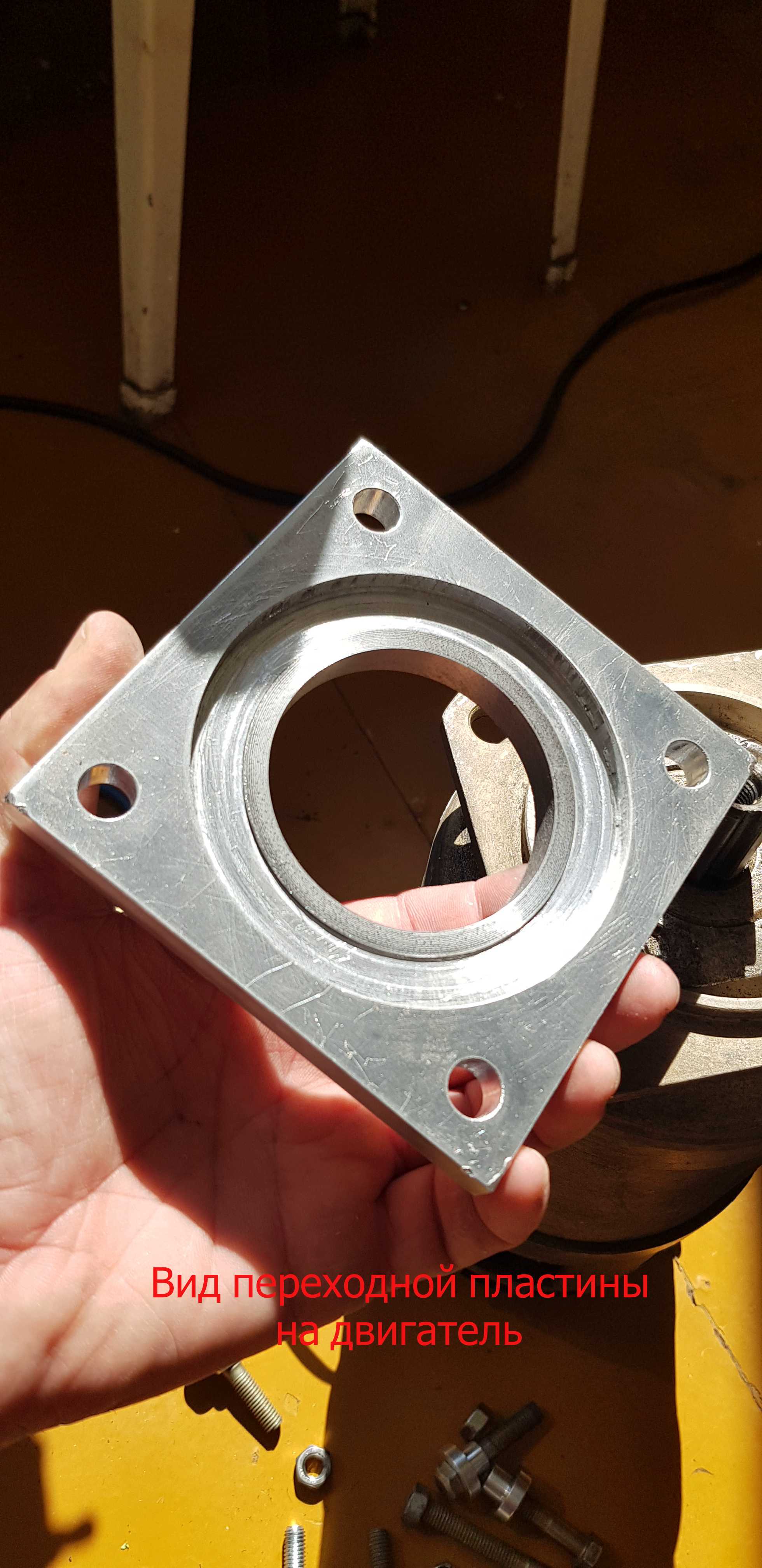

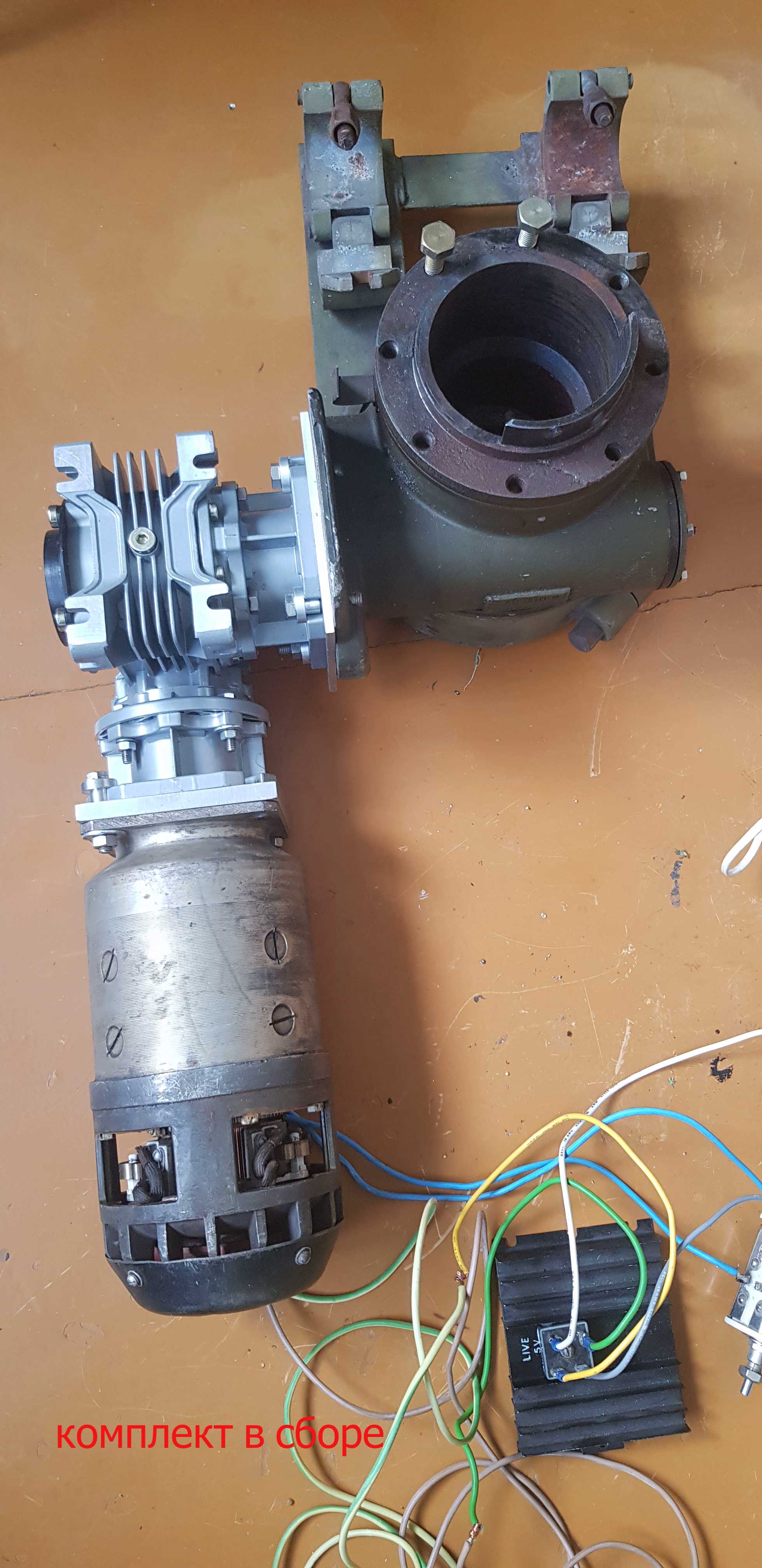

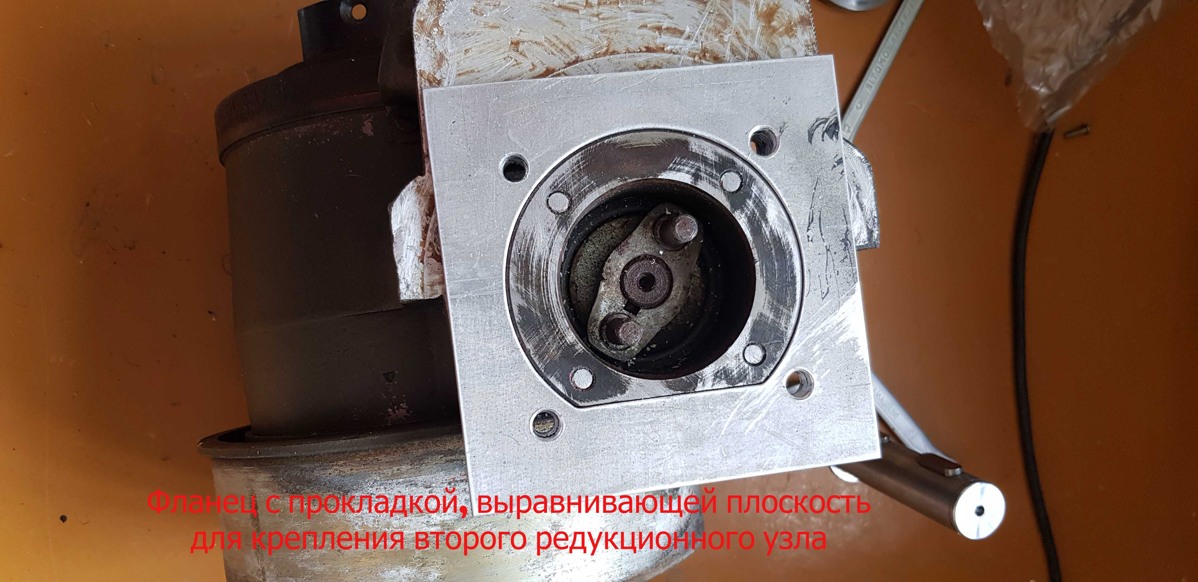

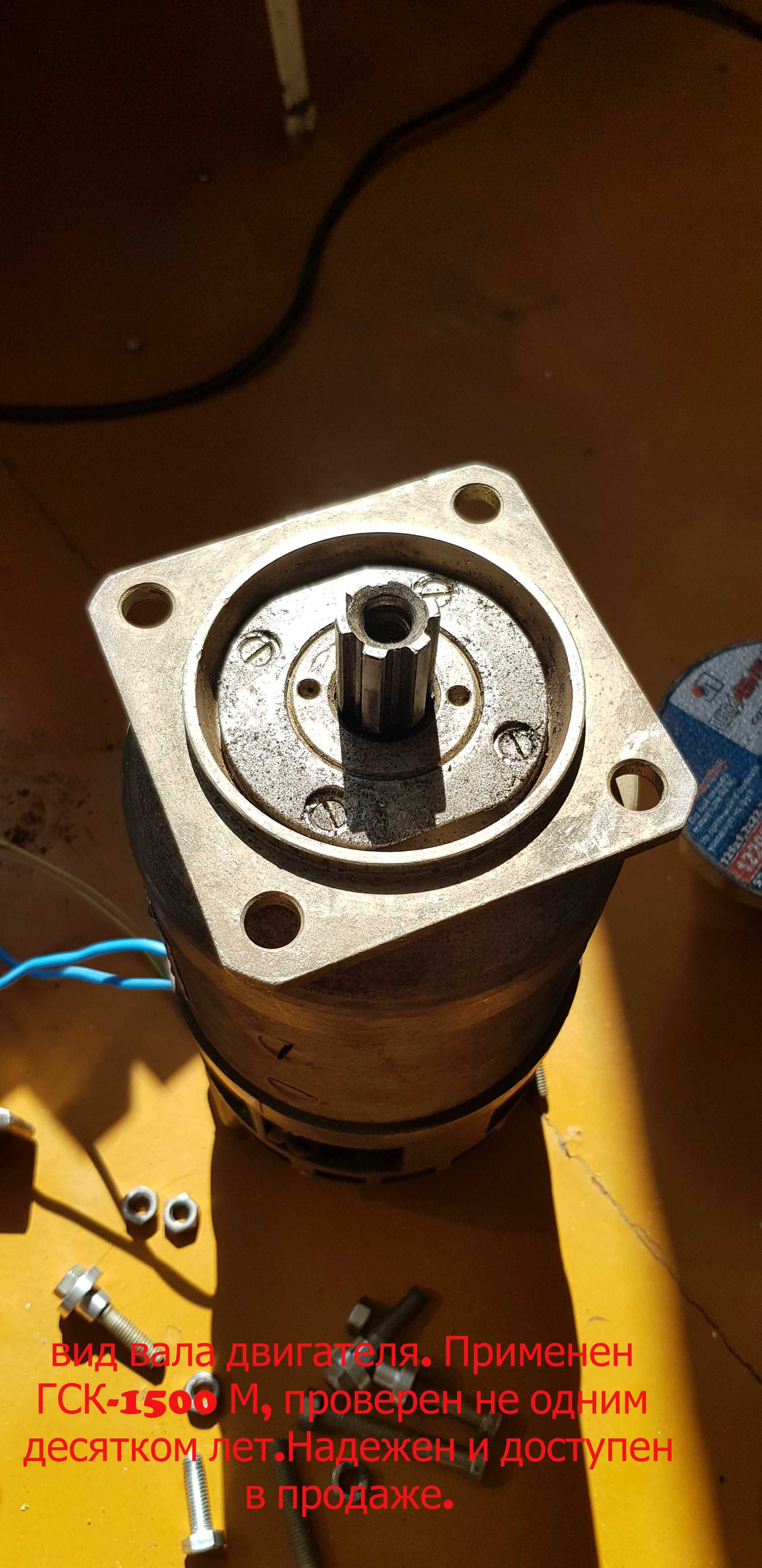

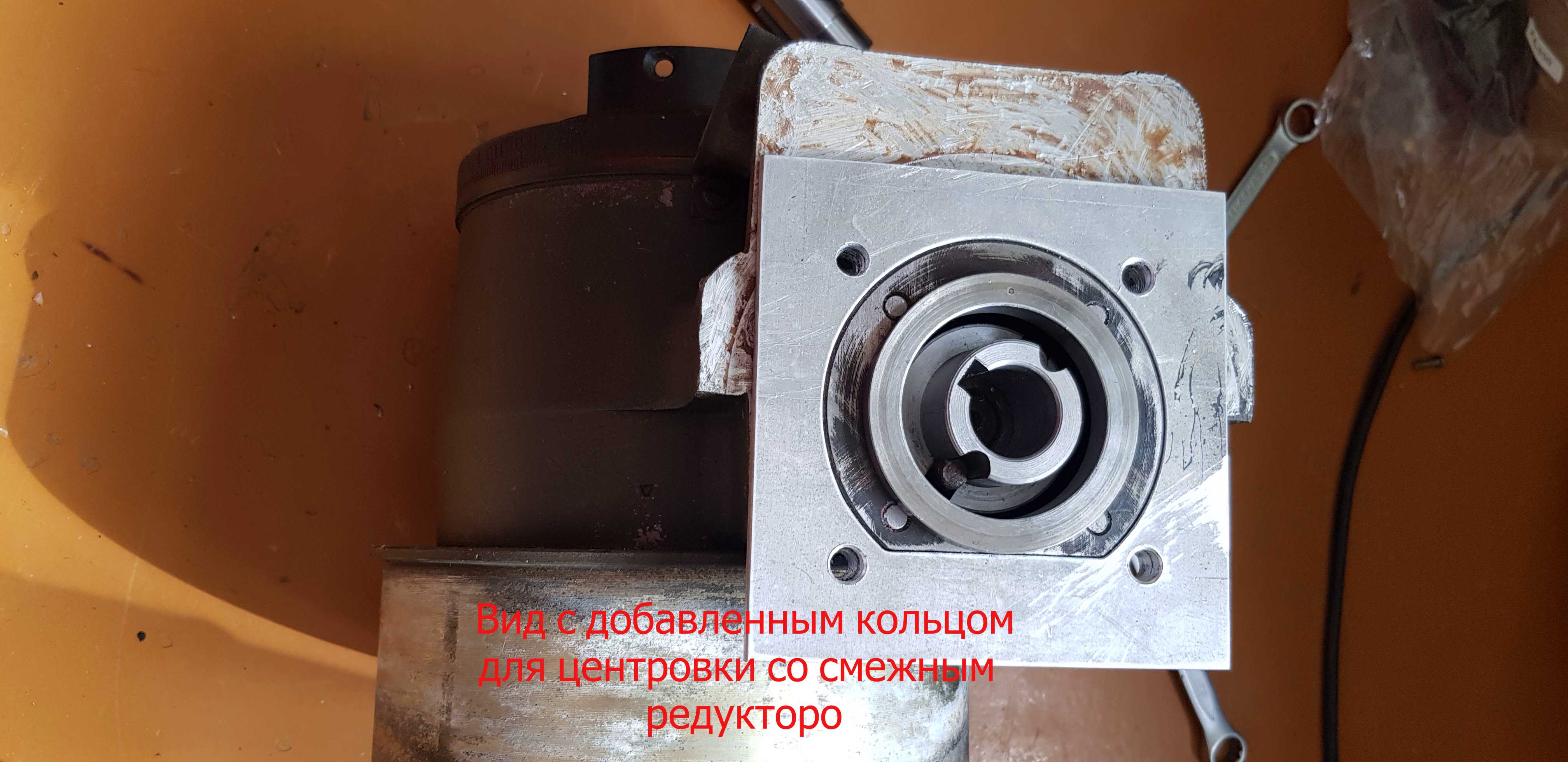

комплект в сборе.jpg[/attachment]Как многие знают, "родной редуктор" с родным двигателем использовался для поворота тарелок со скоростью близкой к скорости передвижения черепахи. Предложения на YouTube и отзыв одного из авторов видео по переделке не принес мне положительных эмоций. Решил попробовать свой вариант. Достигнута скорость вращения 1 оборот/минута c возможностью регулировки за счет оборотов двигателя с коэффициентом 2. На фото-фрагментах пока выглядит все так. После установки реальной нагрузки в виде планируемой в этом сезоне 4el. QQ 20/15 c длиной бума 11 метров результат сообщу дополнительно.
По факту модернизированный вариант вращает 6 эл. YAGI на 20 м./ длина бума 21,3 метра. Проверено летом 2025 года. Скорость вращения 1 оборот/120 секунд. Сказывается падение напряжение по питанию двигателя за счет 160 метровой длины кабеля. При штатном напряжении на двигателе 24В получалось 1 оборот/60 cекунд.
