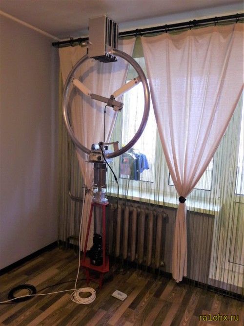

HB9PTF прислал свою QSL-карточку куда Вы предлагаете вставить компакт-диски?SRG5 писал(а):При созданиии приемной антенны магнитная рамка пришла идея сделать переменный конденсатор самому, взгляд упал на кучу старых ненужных CD(DVD) дисков и появилась мысль, а можно ли сделать из них пластины переменного конденсатора. Как вам такая идея? Имеет право на жизнь? Понятно, что вставить готовый проще, но тем не менее.
http://ra1ohx.ru/i3vhf_baby_loop_antenna Хорошо видно, что переменный конденсатор ОЧЕНЬ большой,
зазор между пластинами - несколько сантиметров,
ток в трубке-конденсаторе несколько ДЕСЯТКОВ Ампер,
поэтому никаких винтов - только сварка!

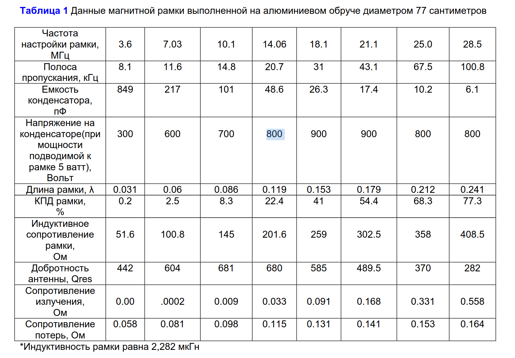

Резонанс токов, дедушка.eu1aq писал(а):Вот интересно, где это в приемной антенне "несколько ДЕСЯТКОВ Ампер" ? Может я чего-то не вижу. Дедушка старенький, зрение уже не то ...
У хорошей магнитной антенны добротность достигает 1000.
Из таблицы 1 видно, что даже при смешной мощности передатчика 5Вт на 14МГц - напряжение на вышеупомянутом конденсаторе уже достигает 800 Вольт.eu1aq писал(а): Кто-нибудь, ну покажите мне в них конденсаторы с зазором в несколько сантиметров!
Дальше - больше, загляните в свою Лицензию...
мы говорим о ПЕРЕДАТЧИКАХ.eu1aq писал(а):Самодельные приемники
Для приемной антенны все, конечно, проще.SRG5 писал(а):При создании приемной антенны
Главное - не подходить с нею близко к передатчикам ...
