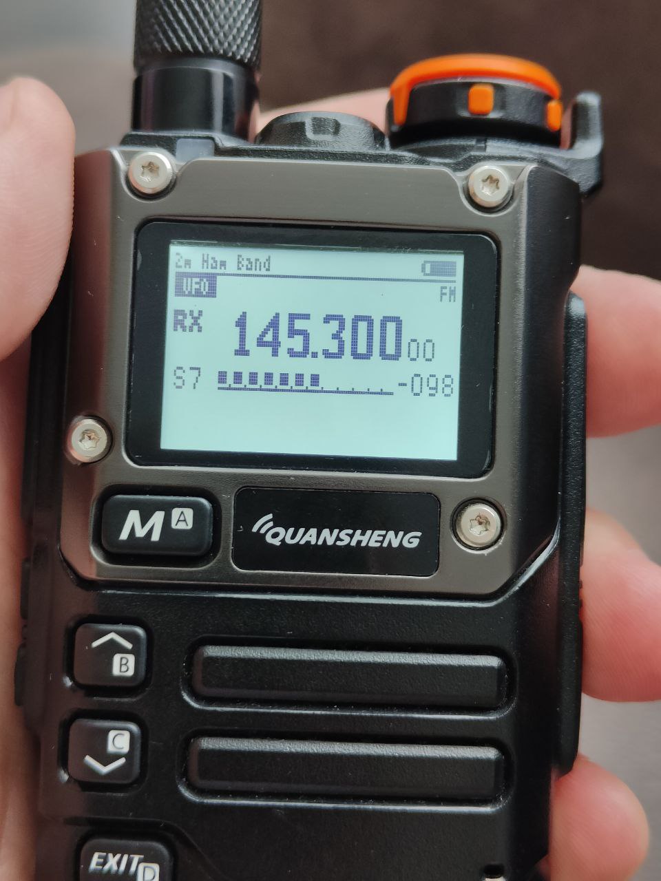

Quansheng UV-K5 На дисплее нет индикации уровня приема... Может кто-нибудь подскажет как включить...?Индикация уровня передачи есть... Спасибо...! EW1HF Владимир
Сообщения: 694
Откуда: LO88EC ПЕРМЬ
Re: Quansheng UV-K5
Сообщение EW6O »
Всё зависит от того какую прокрутку Вы поставили.
Если прошивка стоковая, то ничего включать не нужно. S-метр там довольно грубый и показывает не совсем точно.
Есть много вариантов, мне нравится как на фото, - квадратики
На видео применён другой тип S метра
