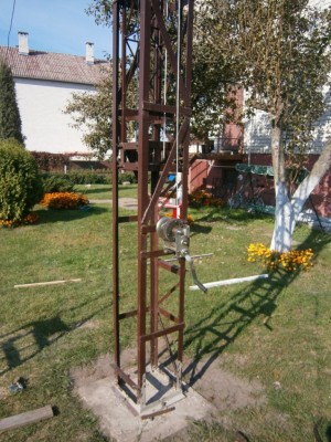

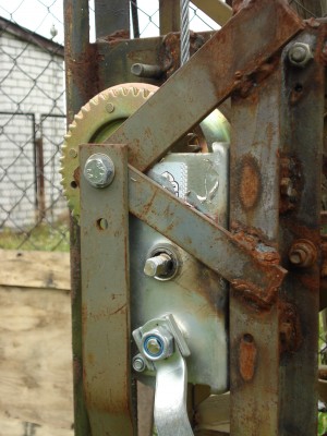

Все очень «классно» сделано, но все-таки на станке лебедку на раме желательно усилить металлическими полосами или уголком.
Лет 12 назад начался «бум» построения самодельных мачт «унжа» и я с ребятами переписывался и мы слали друг-другу фотки, кто как её изготавливает.
Жалко, что не сохранилось той фотки на которой «вырвало» лебедку из станка, сварочные швы остались на раме, а где крепилась лебедка как у вас видео на 4мин.37сек. вырвано с металлом.
Успехов вам в подъёме !!!
