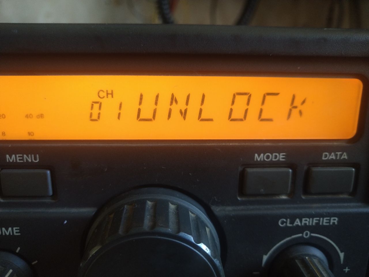

Всем доброго!
Попал в руки аппарат Kenwod TK-80. После включения выдает надпись unlock на экране и не отображает ни пункты меню, ни частоту и т.д. Данная надпись вылазит через 1-1.5 секунды после включения во всех режимах (в том числе и в диллере и в инженерке). Переключатели на процессорной плане выставлены по сервис мануалу. Сброс настроек, разблокировка по инфе с форума qrz.ru не помогает. Перезаливка дампа eeprom с рабочего аппарата так же не помогает.
Может кто нибудь сталкивался с такой проблемой и может подсказать решение?

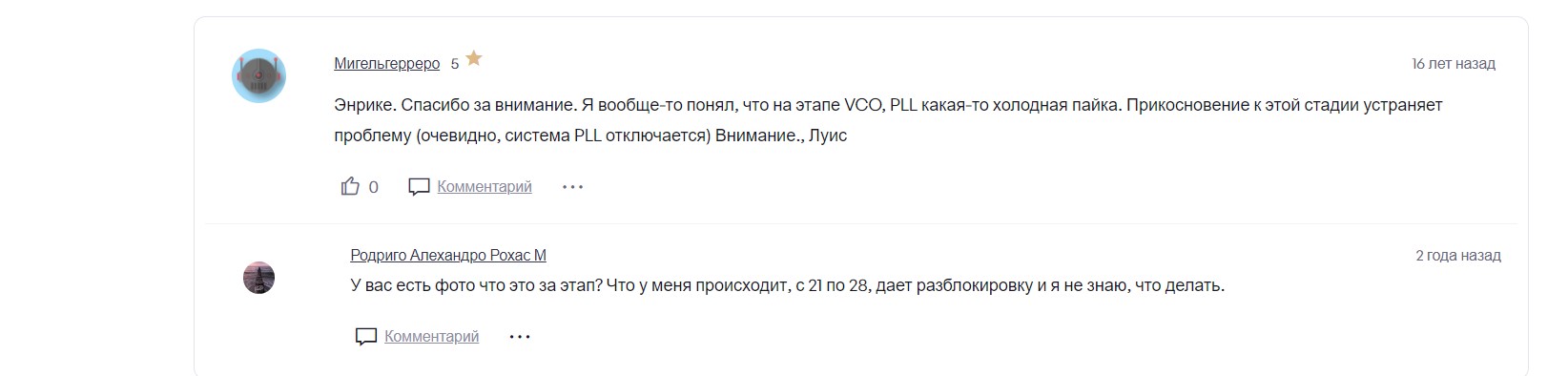

Похоже, проблема достаточно редкая. Быстрый поиск выдал только один запрос коллеги по несчастью 16 летней давности: https://www.yoreparo.com/index.php/es/r ... con-unlock ...
Учитывая, что даже сброс к заводским настройкам не затрагивает регулировочных данных (Set DIP SW1 to ON, then press [POWER] while depressing [MENU], [MODE) and [DATA]. *HELLO" appears on the display, indicating the system has been reset. * All reset does not clear adjustment data settings.), вполне возможно, что проблема все-же в калибровочных параметрах или в железе. Уход VCO со временем - достаточно частое явление ...

Имеем то, что имеем. При наличии аппаратных проблем, перезалив дампа ничем не поможет. Вольный гуглоперевод с вольного испанского, конечно, аховый, но человек имел точно такую-же проблему. Сообщение (кстати, возможно говорящее об отсутствии захвата ФАП, а не о блокировке аппаратаEW8TX писал(а): 10 июн 2024 20:15Данный сброс не помогает. Да и в общем странная ситуация, даже в иженерном меню вылазит надпись и невозможно что либо подстроить. Да и логика разрабочиков непонятна, ушло что то - напишите error.....

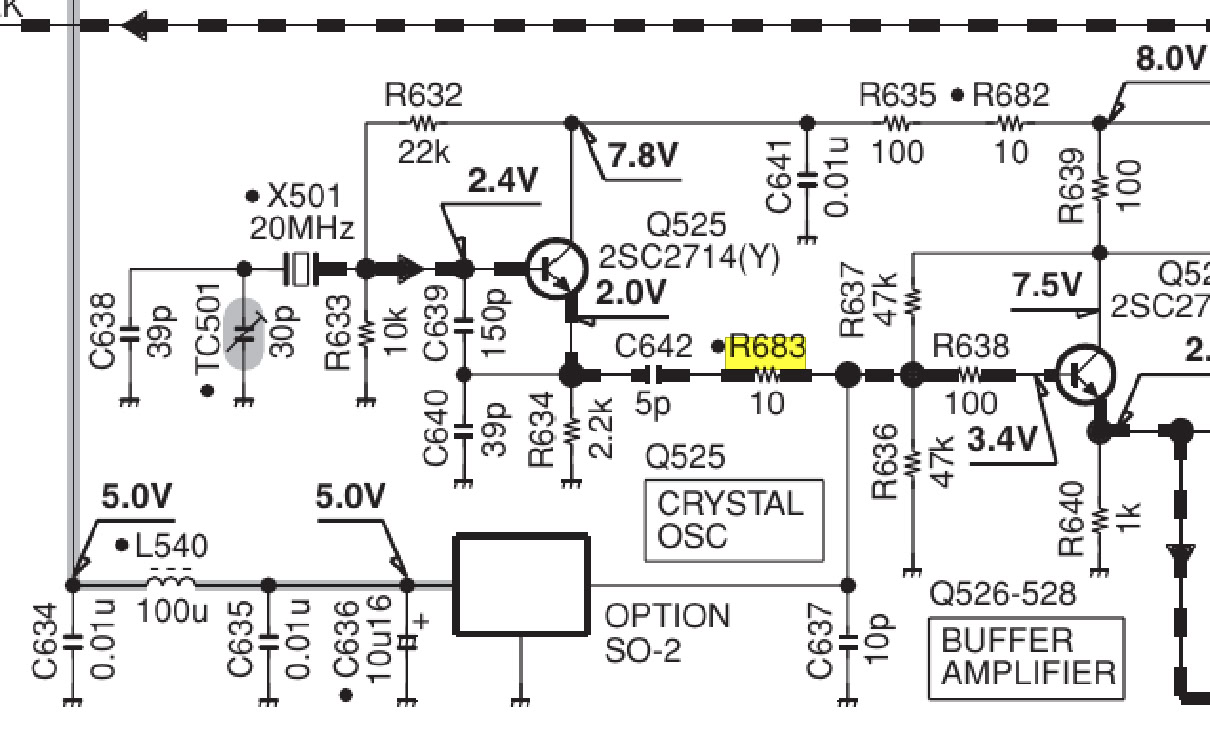

Всем доброго дня! Небыло времени отписаться и поставить точку в данной эпопее. Огромное спасибо всем кто откликнулся!
По аппарату: все оказалось с одной стороны проще, с другой стороны интереснее. Аппарат в таком состоянии приехал и кго история была неизвестна. С данными аппаратами я сталкнулся в первый раз и не знал то в нем предусмотрена установка опционального опорного генератора. При его установке перекусываются резисторы, которые запитывают встроенный опорник и соединяют выход штатного опорника с остальной схемой. Эти резисторы в данном аппарате были перекусаны, но опционалного опорного генератора небыло. Собственно из-за отсутствия сигнала аппарат и выдавал ту волшебную надпись. Куда делся опциональный генератор да и был ли он вообще - история умалчивает. После восстановление перекушенных выводов резисторов аппарат заработал. Так же подстроил штатный генератор по частотомеру. На прием аппарат работает хорошо. Осталось провести калибровку в инженерном меню по приборам и проверить на передачу. Фото и скрины привожу ниже, возможно кому нибудь пригодится.
