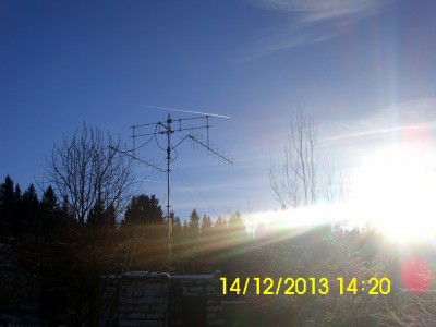

EW1MU
В продолжение ещё фото.
Мороз и солнце день чудесный..., а эфир шумный!
С Уважением EW1MU Дима 73!!!

EW1AA
Поздравляю Дима, отличный результат!
Осталось доделать РА на ГУ74 и можно активно отмечаться на Луне.
Сергей

EU1AB
Молодец Дима!Молодой однако.Пора приниматься за усилитель мощности.Тем более, что осталось совсем немного над ним поработать :bra_vo: 73!
