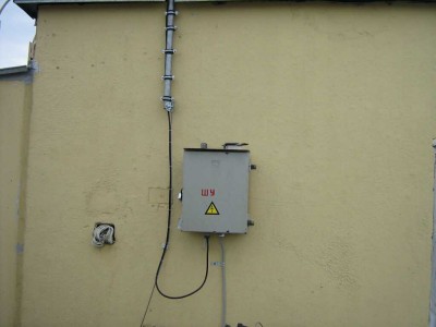

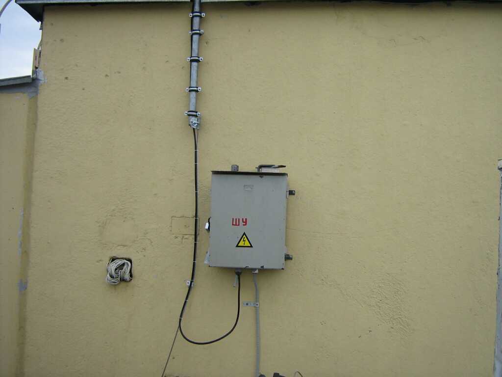

Пока все выглядит следующим образом:

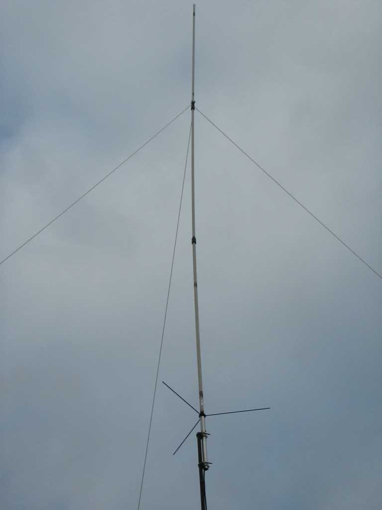

Антенна репитера вид с земли

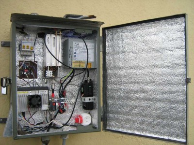

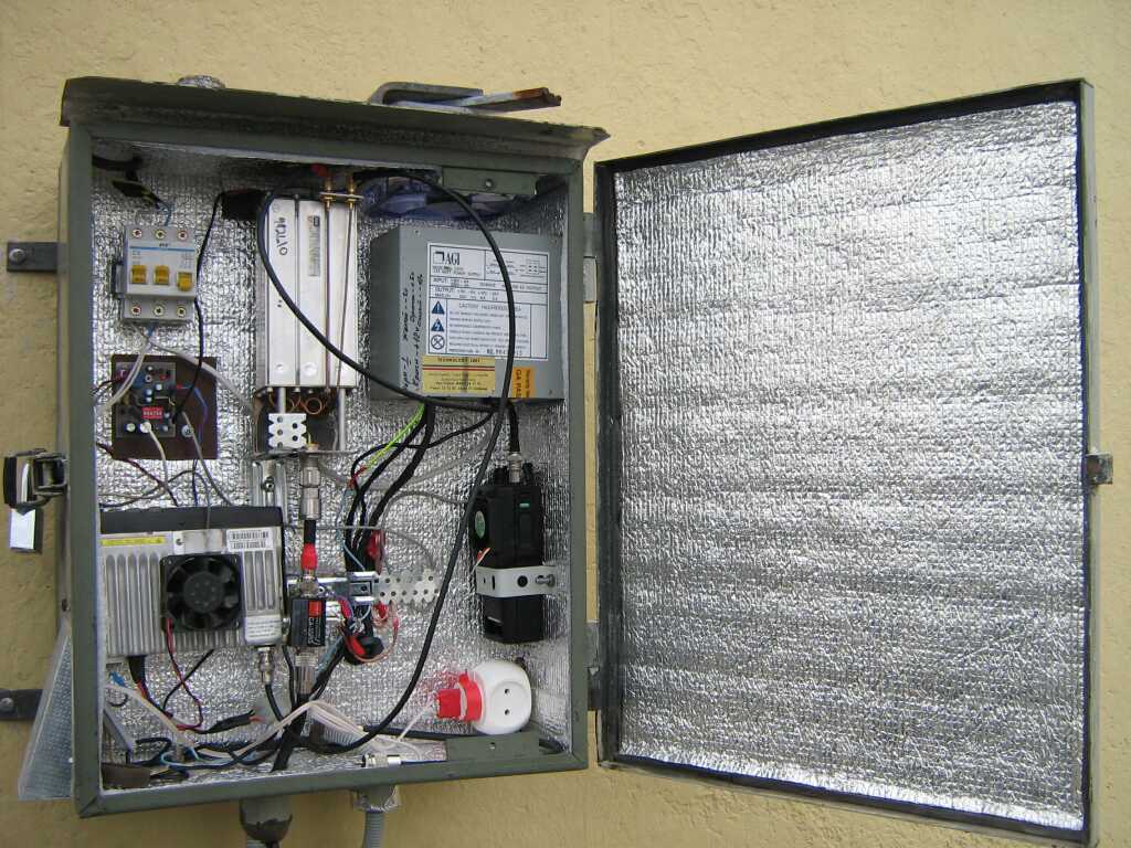

Внутренности
Внутренности

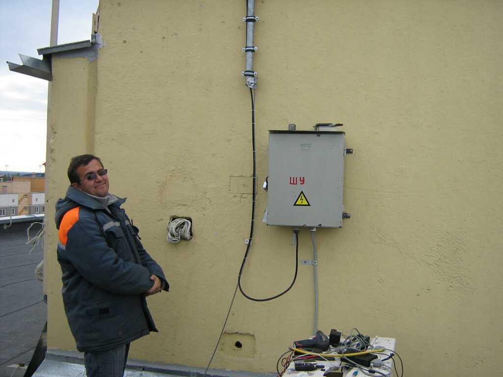

Хозяин репитера!
Хозяин репитера!

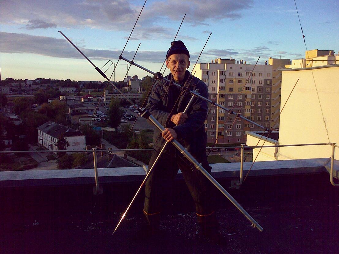

Антенна репитера вид с крыши

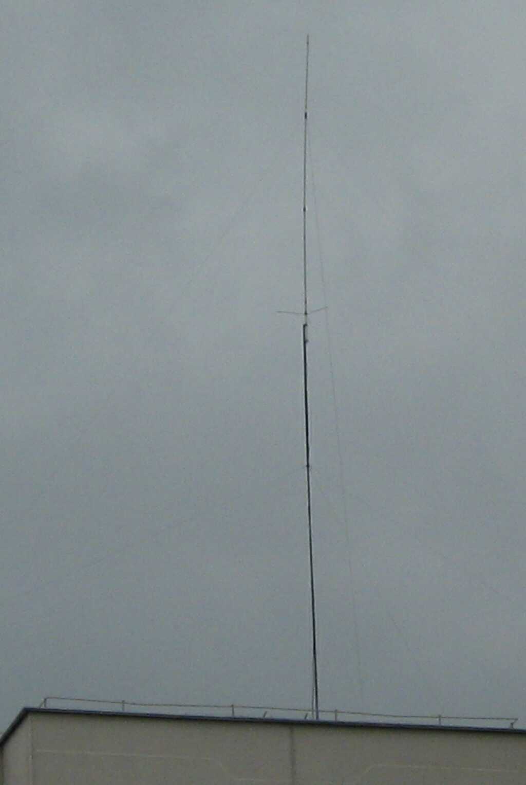

Кривовато будет,надо поправить-стыдно.

И так,из чего ЭТО всё слеплено...
Плата управления-
Сообщения: 1444
Откуда: KO13WP
Re: Репитер на 70 в Гродно
Сообщение EW4VX »
Первоначальный комплект-

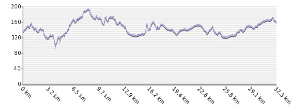

По координатам которые были записаны со слов EU4NC профиль высот от Гродненского репитера на 70см до репитера в Домброве нарисован на картинке:
