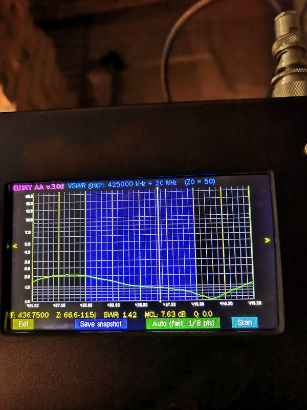

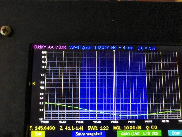

что сделано на сегодня
1) Провел диагностику антенны Даймонд Х 520
фото КСВ ниже.
Далее будет заменено приемное радио и установлено на место

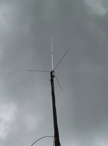

Заменена антенна на радиоканал (линк)
