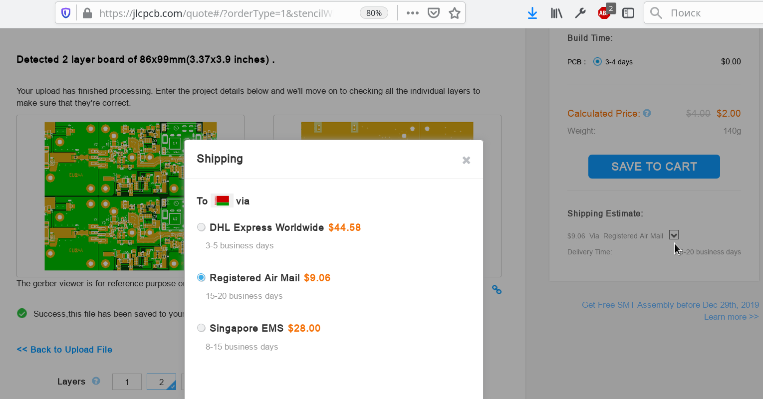

там не надо выбирать FedExEW2GG писал(а):За доставку на этом сайте прося 45 трампов... Может есть другой сайт?
нужно брать дешёвую доставку
тогда будет 2+8=10$

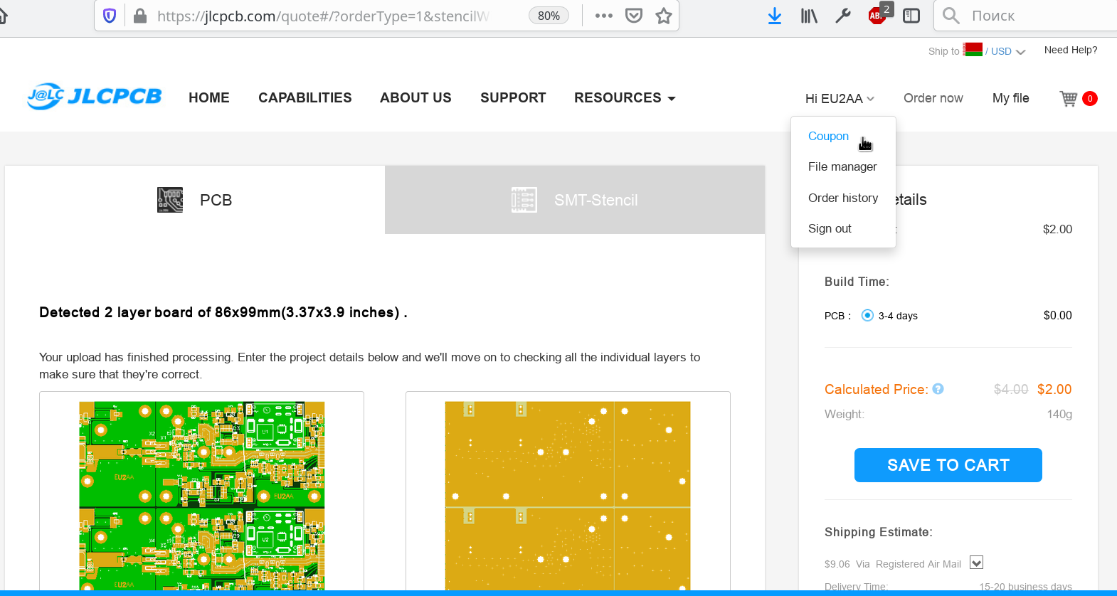

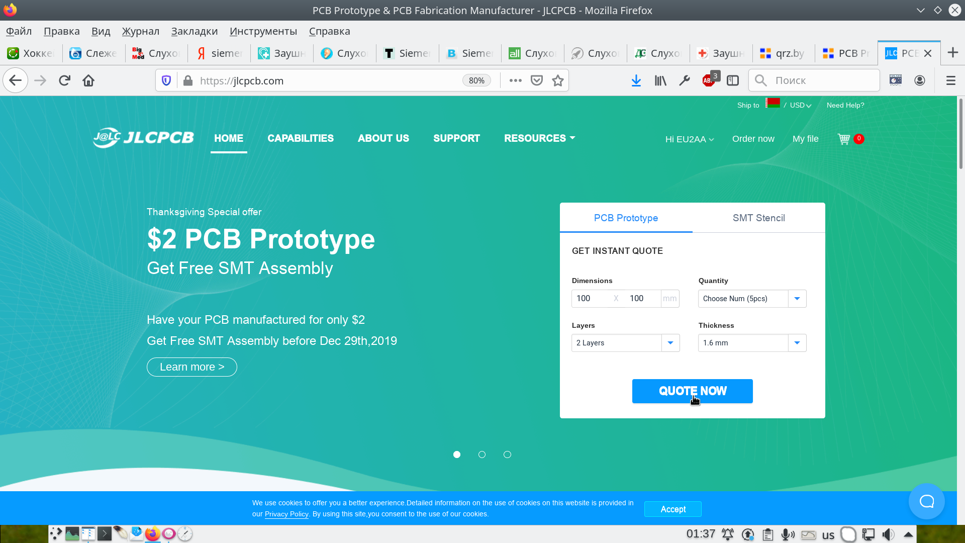

Инструкция по заказу печатных плат
Вижу, что первый блин комом ... есть жертвы
Пошаговая инструкция по заказу печатных плат
1. Заходим на сайт jlcpcb.com
2. Жмем Register, заполняем форму: Login - EU2AA (ранее я заказывал с другого компа и с другим логином), Email, пароль ...
3. Сайт принимает информацию и сообщает, что отправил мне письмо на Email.
4. Иду в почту, открываю письмо, там ОБЕЩАНЫ СКИДКИ: "И поздравляю, вы получили скидку 25 трампов на ваши заказы в JLCPCB. Два купона на скидку 5 трампов на доставку, скидку 8 и 7 трампов на заказ SMT вы можете найти в своем СЧЕТЕ >> Финансовый >> Купон. (And congratulations, you've received $25 discount for your orders at JLCPCB. Two $5 off coupons for Shipping Charge, $8 and $7 discount for SMT order, you can find them in your ACCOUNT>>Financial>>Coupon.)
жму на ссылку в письме,
и я уже признан на сайте, как EU2AA.
5. Мой комп просит разрешения запомнить пароль для JLCPCB, разрешаю. Потом комп будет вводить пароль уже сам.
6. При новом входе по Sign In комп высвечивает логин и пароль уже сам,
ставлю две птицы: "Я не робот" и "Запомнить меня" (Remember me). 7. Жму QUOTE NOW 8. Сразу иду СПРАВА ВНИЗ, жму Shipping, включаю оплату в трампов, ВВЕРХУ СПРАВА появляется белорусский флаг.
9. ПОВТОРНО иду в Shipping, СПРАВА ВНИЗ, жму Shipping, вижу большой транспарант: для Беларуси имеется ТРИ способа доставки: и
10. Выбираю за $9.06, срок 15-20 дней, потерплю. Дорогие способы доставки меня не интересуют.

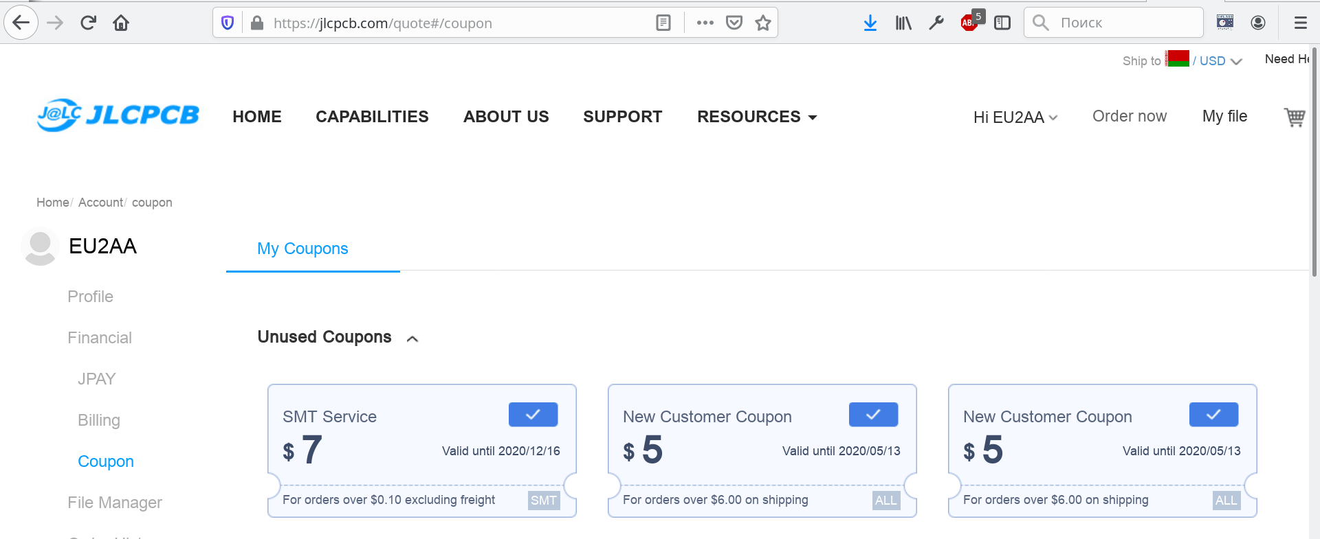

11. Иду вверх, за обещанными купонами 12. Активирую их! Просматриваю живьем: Теперь я при деньгах! Можно загружать GERBER-файл.
Последний раз редактировалось EU2AA 09 дек 2019 00:01, всего редактировалось 2 раза.
- Сообщения: 930
- Откуда: Молодечно
Re: Совместное изготовление аппаратуры для QO-100

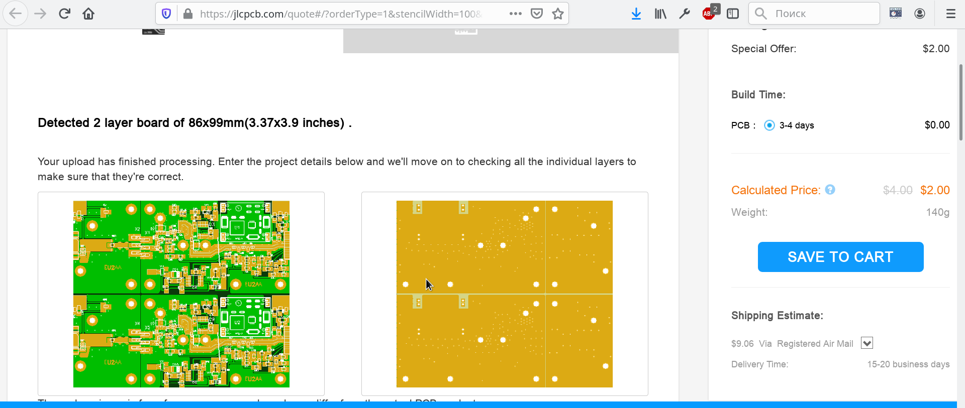

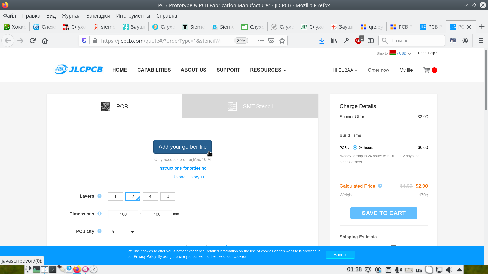

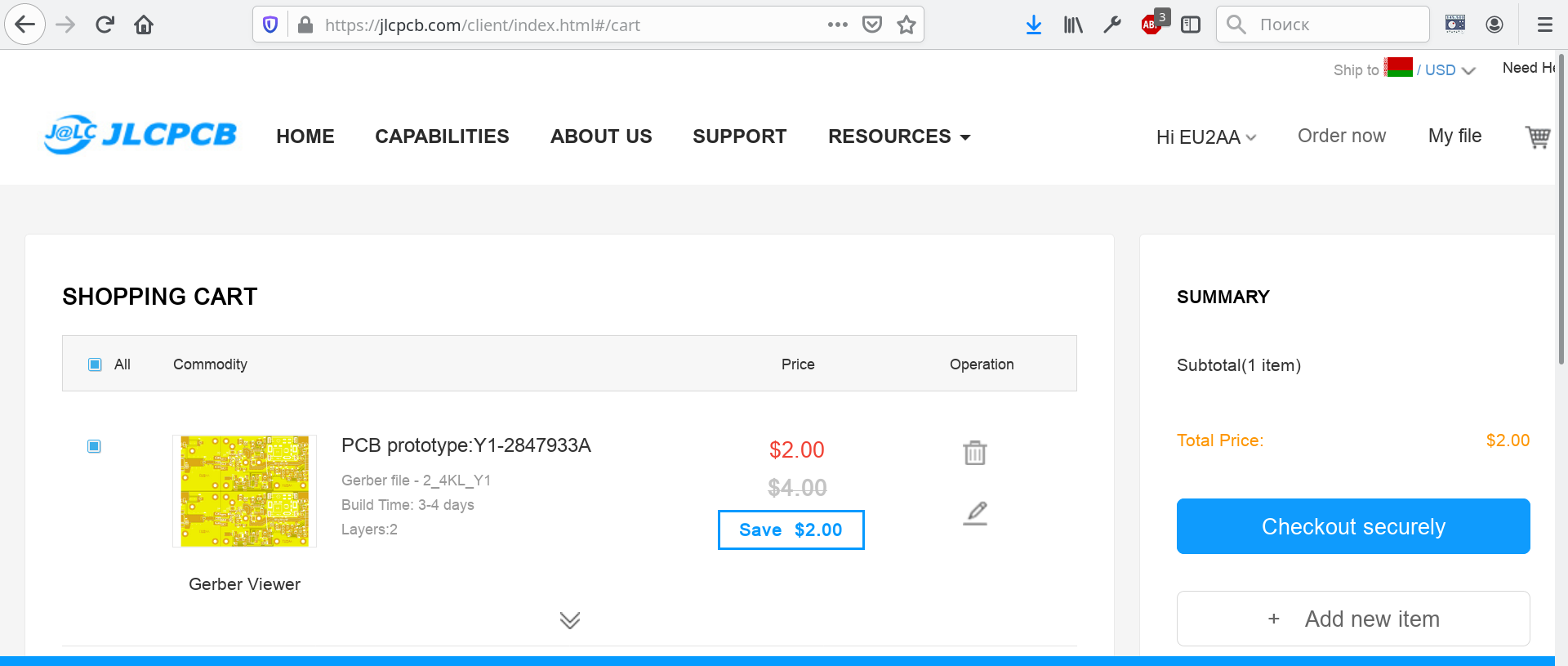

13. Жму Add your gerber file и загружаю со своего компа файл 2_4KL.zip.
14. Сайт переваривает мой файл и я вижу топологию платы.
Если не ругается на ОШИБКИ, то кручу мышью ниже и проверяю установки.
Это самый ОТВЕТСТВЕННЫЙ момент!
Вижу, что плата в 2 слоя, размер 86х99мм, 5 штук, толщина 0,6мм, маска зеленая (желтую действительно перестал принимать!), лужение HASL...
корректирую, если что не так, как мне нужно.
15. После исправления ПРОВЕРЯЮ ПОВТОРНО!!!
Очень обидно, когда после оплаты и месяца ожидания получаешь брак!!!
Частая ОШИБКА - толщина платы, сайт норовит сбросить толщину на 1,6мм,
а нам-то нужно 0,6мм!!!
Очень рекомендую это место перепроверять особенно внимательно!
16. Жму SAVE to CART (кладу в КОРЗИНУ).
17. Иду в корзину ВВЕРХУ СПРАВА.
Убеждаюсь, что купоны применены, с меня причитается $2 за все, включая доставку.
Примечание: купонов хватит еще и на ВТОРОЙ заказ!
Если вдруг сайт "забыл" про мои купоны, снова иду и активирую их ПОВТОРНО,
Это сразу видно по сумме счета!
18. Плачу с карточки VISA Белинвестбанка.
19. Иду в свой банк, проверяю счет, действительно, снято ИМЕННО 2 трампа.
20. Жду письма на Email об отгрузке с указанием НОМЕРА ОТСЛЕЖИВАНИЯ. Но это будет через 3-4 дня.
21.Отслеживание по номеру на сайте https://my.beltelecom.by/contracts
Когда Вы получите платы, там появится запись: "Вручено."

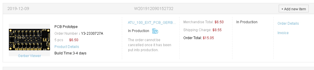

Сегодня зарегистрировался на https://jlcpcb.com/
Сделал заказ - вышло 2 трампов и без применения купона, так как на первый заказ скидка до 8 трампов на доставку, выходит, что доставка бесплатная. На будущее еще два купона по 5 трампов останется.
Меняем метод доставки на Registered AirMail
Во вложении скрин Теперь у меня тоже будет 10 комплектов плат.
Шаг 1 остается дождаться. Теперь нужно заказывать комплектующие.

Еще раз про Подводные камни при заказе печатных плат:
1. Доставку (Shipping) перепроверить 2-3 раза. DHL, FedEx и другие дорогостоящие нас не интересуют.
2. Купоны - активизировать и проверить "на зуб". У EU1LR сэкономили именно они.
3. Особо следить, чтобы при заказе толщина 0,6мм не слетела на 1,6мм!!!
Прецеденты сплошь и рядом.
Такие придется выбросить. Полосковые линии 50 Ом мигом превратятся в 600-Омные
0,4мм - гораздо дороже!! Внимательность окупится!

Геннадий! Можно зайти на сайт, активировать Ваши купоны и изменить Ваши Параметры Доставки (Shipping), причем ничего не заказывая, потом выйти, все сохранится.EW2GG писал(а):ПЛАТЫ УСИЛИТЕЛЯ ЗАКАЗАНЫ!!! ЗАКАЗАЛ 10 ШТУК! с пересылом 18 трампов
Солигорских участвует в проекте 5 человек.
Будет полезно на будущее.
