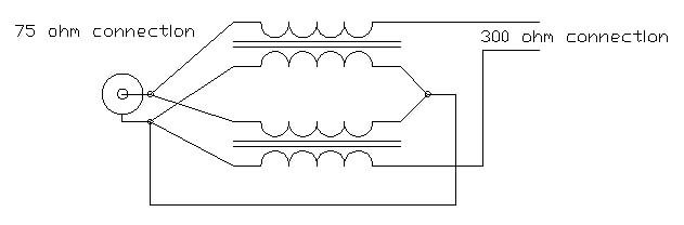

Сергей , не для этого приёмника спрашивал у меня амидоновский бинокль ?

EU3AA писал(а):не для этого приёмника спрашивал у меня амидоновский бинокль ?
Да, Витя, для него. Вход УКВ-ИП-2 симметричный 300 Ом. Антенна (диполь) = 75.
Материал 73 (BN73-202) не подошел. Сделал на кольце FT50-43, как в усилителях "польских решеток".

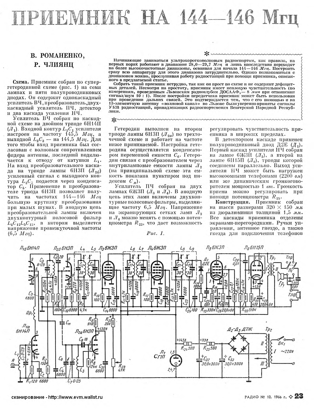

В семидесятых годах был собран приемник для "полевого дня" Р1966 №10
Сейчас ФМ станции можно принимать и на "сотик"
Может будет время и ты модернизируешь или переделаешь свой интерестный аппарат под эту схему

Ну так дело не в том, что мне нечем слушать УКВ. Захотелось винтажную конструкцию, да и только...

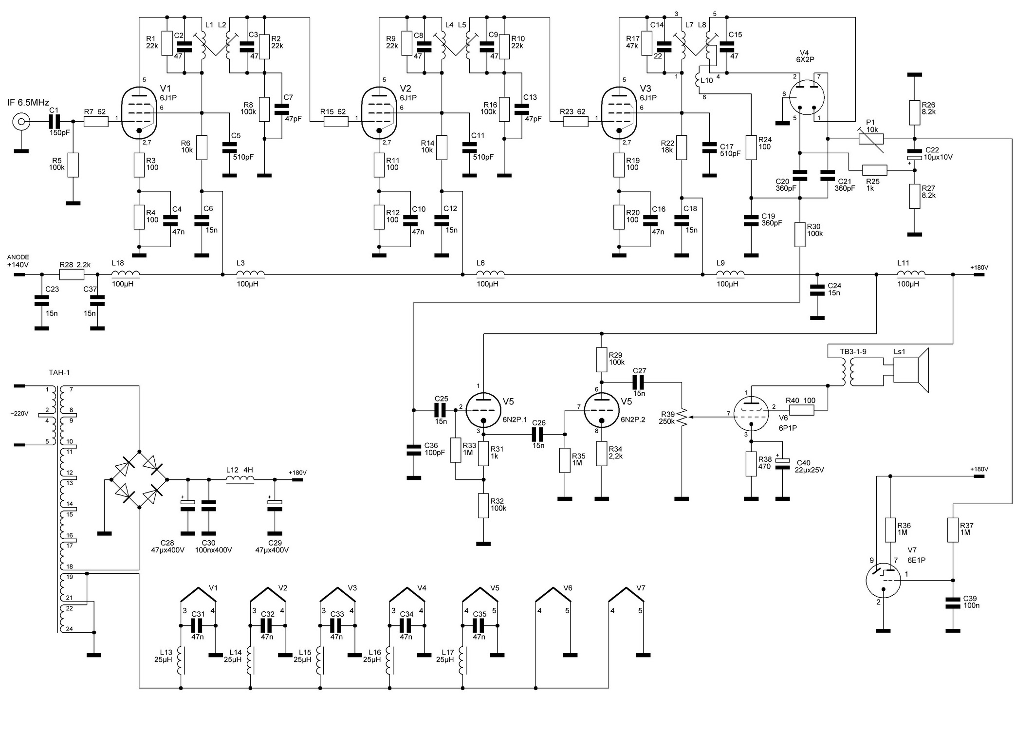

УПЧ моего приемника мало чем отличается от приведенной Вами схемы. Даже лампы похожие - 6Ж1П. Правда, мой ЧМ-детектор по-круче )
Схема без УКВ-ИП-2

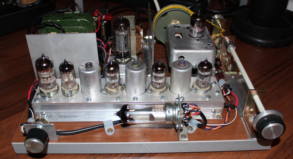

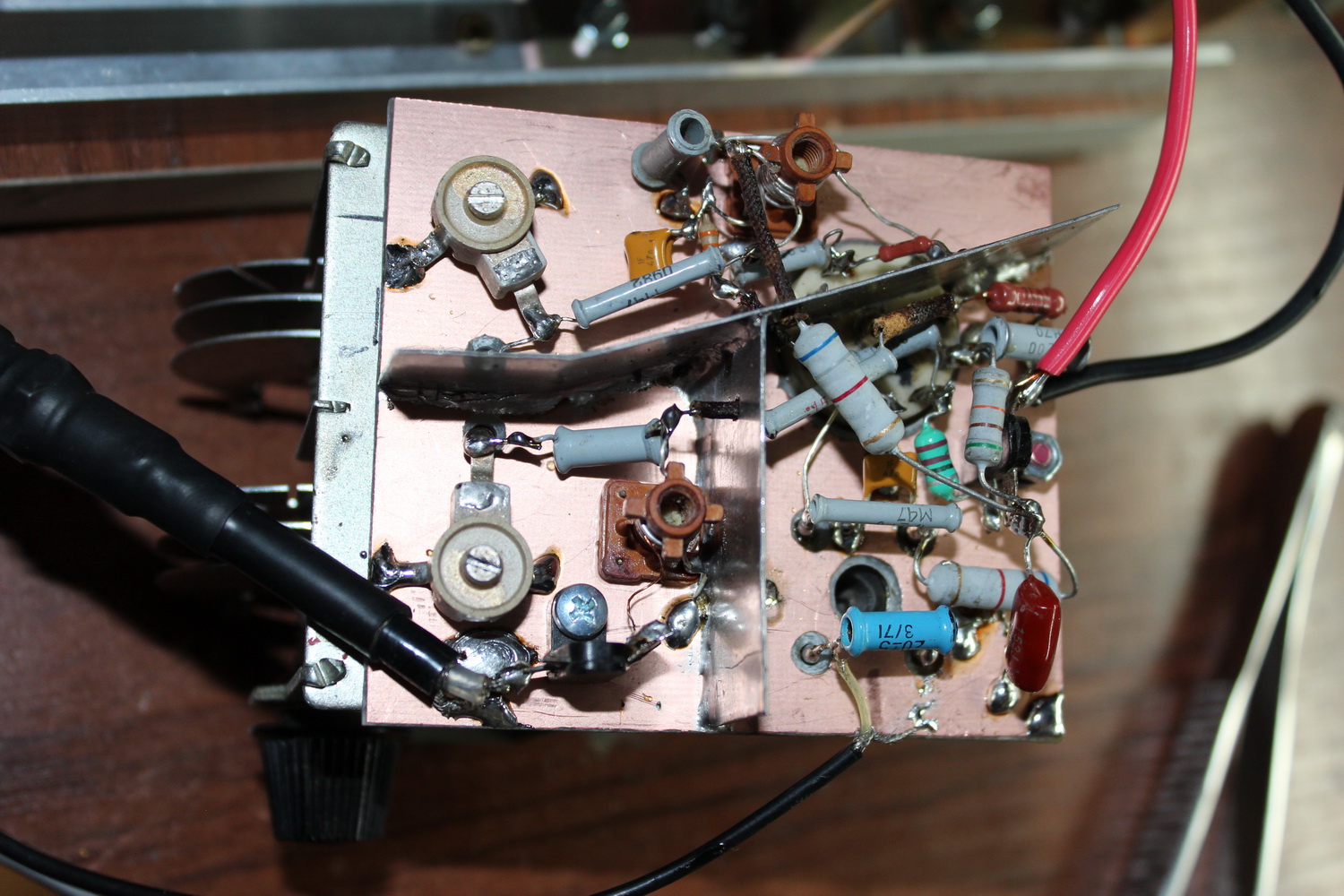

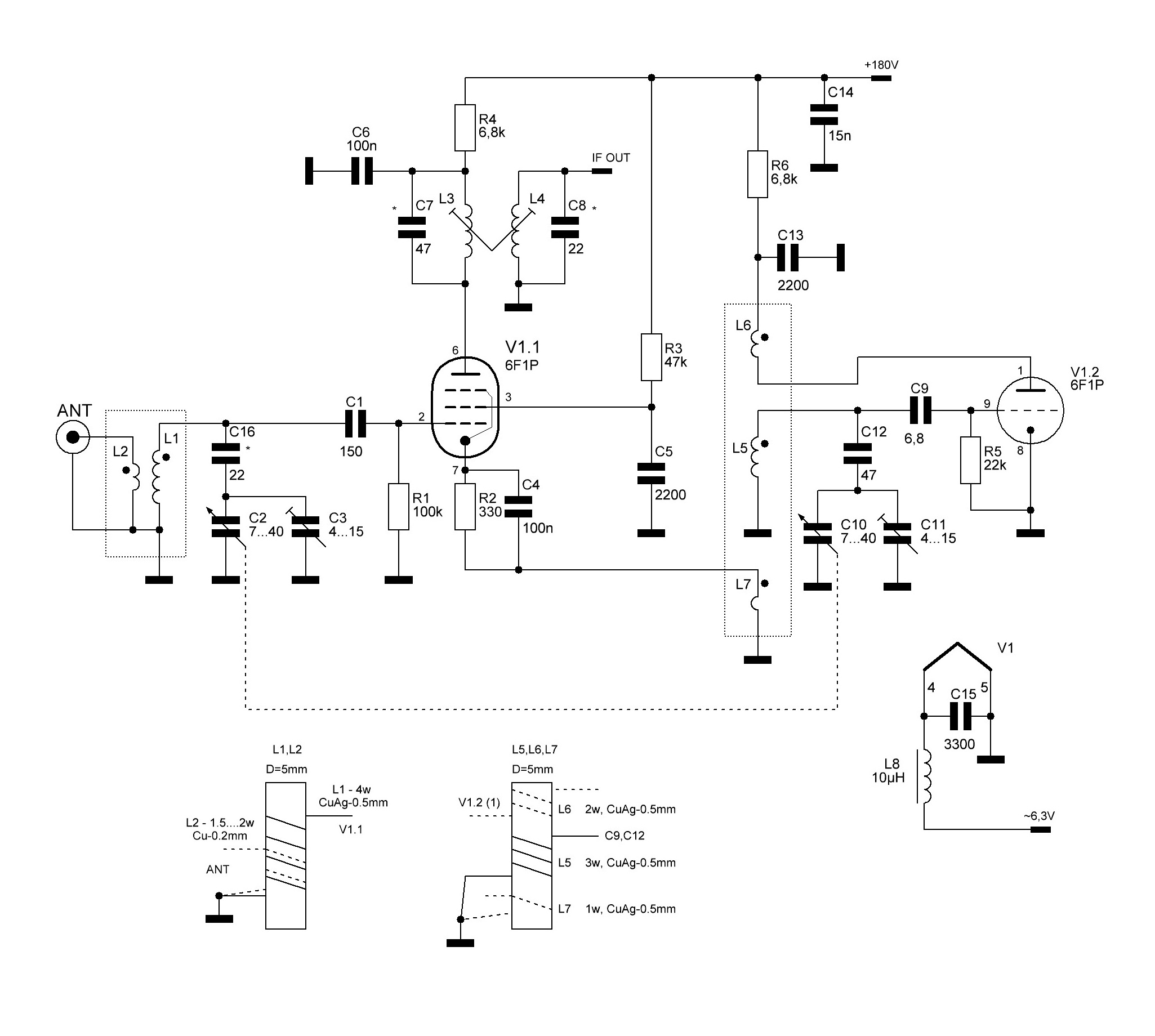

Эпопея с лампами продолжается. :-):
УКВ-ИП-2, переделанный под диапазон УКВ-2 (88...108 МГц), заменен самодельным УКВ-блоком с КПЕ на 6Ф1П по мотивам иностранных авторов.
Повысилась чувствительность, расширился рабочий диапазон - 90...108 МГц (вариометр УКВ-ИП-2 обеспечивал только 100...108 МГц).
ex call EW3ABW

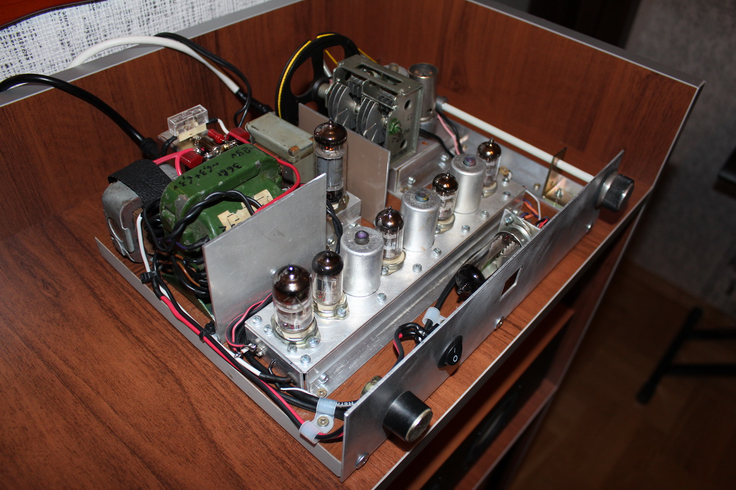

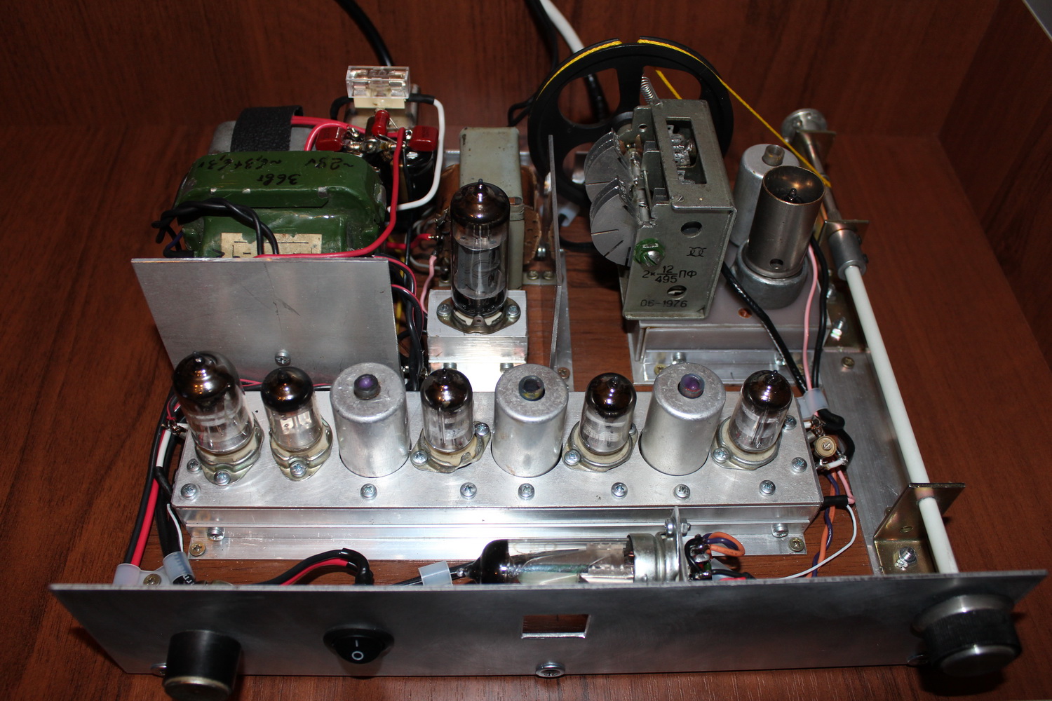

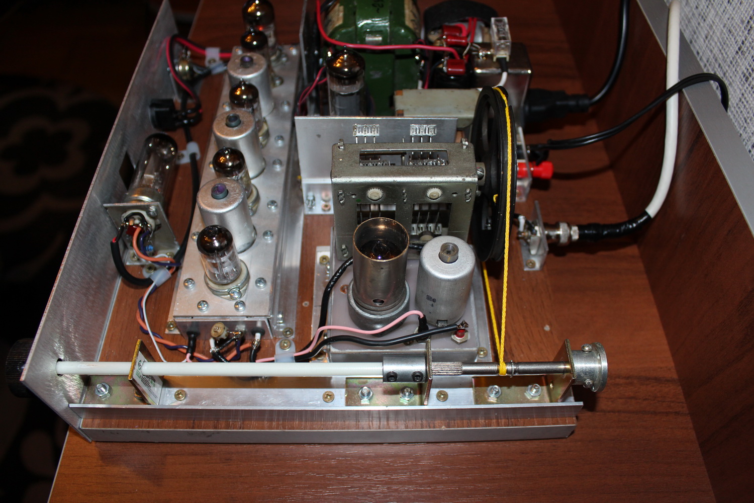

Все. :jn_pu_sk: На этом и остановлюсь....
Приемничек №2 закончен и, после замены УКВ-ИП-2, стал самодельным на 100%.
Конструкция без корпуса специально для максимальной "ламповости" :-):
Чувствительность поразительная. На диполь 2x0.75м на высоте 4м ловит все станции Ракитницы (40 км) с большим уровнем.
