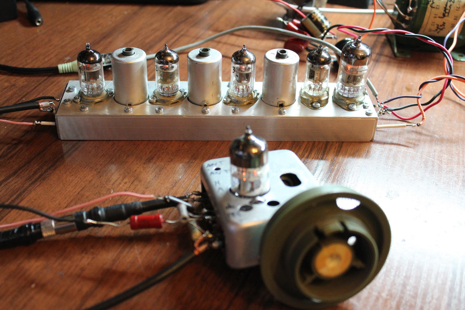

Высококачественный УПЧ-тракт для FM на лампах 6К13П

Потянуло на винтаж :-):
База - "Сириус-311" + многочисленные изменения.
Конечно, ожидать чего-то особенного от двух каскадов УПЧ не стоит, но вот что получилось - http://youtu.be/UDnp_BStByw
Пока загружалось видео наконец-таки настроил линейность частотного детектора - сейчас звучит еще лучше.

Продолжаю баловаться с лампами :-):
Триод-гептод 6И1П улетел в "запас". Вместо него поставил 6К13П - совсем другое дело - приемничек "закричал" еще лучше :dan_ser:
Кому интересно - схема (без БП).
Винтаж, чтоб его.....

Снова нашлось немного времени для уже ставших "любимыми" лампочек :-):
Нашел в закромах 6Ж32П (а-ля EF86) - решил поставить вместо 6Н2П в предусилитель НЧ.
Усиление поубавилось (также убрал цепь ООС), хотя с 6Н2П было слишком много - зато какими мягкими стали низкие частоты :dan_ser: (субъективно на слух).
