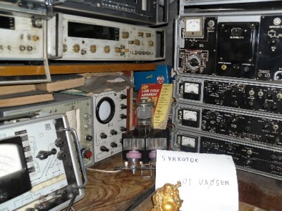

Вот нашел одно фото с ником недоверчивого оппонента. Посмотрите на бумаге специально написал его ник. Он не верил, что это моя лаборатория.

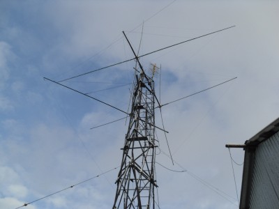

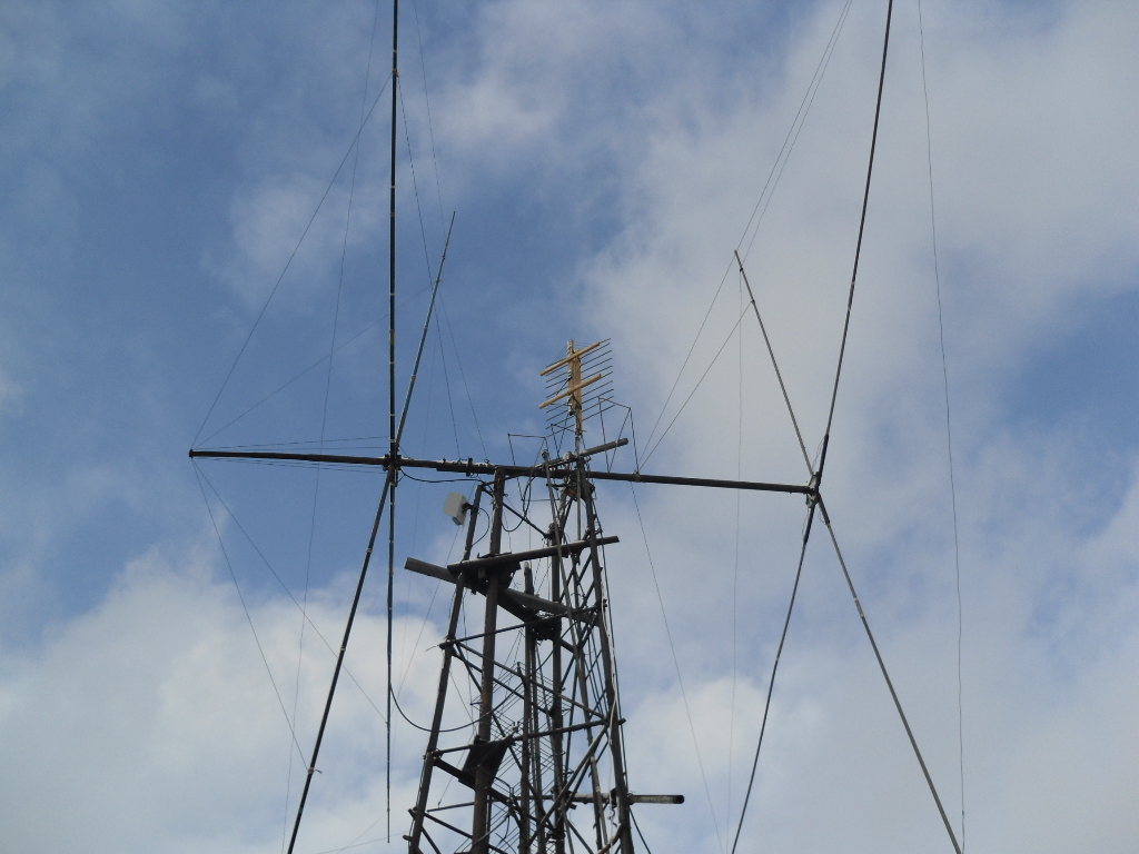

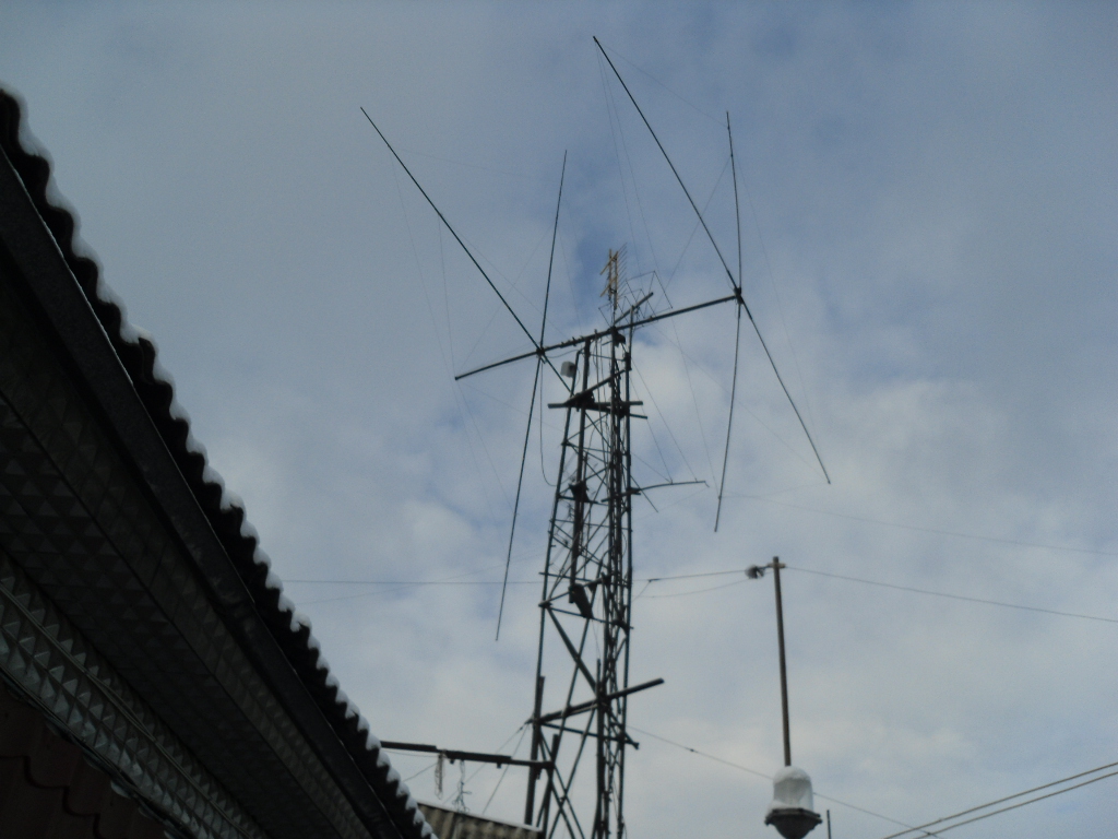

Sirius, Был удивлен, такому фото, как Вам удалось сделать фото моей антенны с ул. Баррикад?
Но я для убедительности снял сейчас новые фото антенны и в разных ракурсах, что бы можно было её изучить в деталях. И тем более, что эти фото после ремонта антенны и теперь видно ещё одну ТВ антенну (зигзаг Харченко для ТВ)и как я заменил алюминиевые трубы на китайские удочки. Думаю такие фото помогут понять её конструкцию.
Можете посмотреть как она просто делается и почти такие же размеры, как у обычных КВ. Но если сделать три элемента, то вообще будет питаться РК-50 и КСВ будет 1 без тюнера с трансивером. Так у меня работает три элемента на 144МГц.

Если методика расчета, так она предельно проста и подвластна даже пятикласснику, тому, кто просто может умножать в уме.
Смотрите как это делать. Все можете рассчитать в уме. Делаете квадрат, что бы после того, как его разделите по диагонали, образованные треугольники имели периметр 21,2 метра. И так, сторона 620см + 620см = 1240см, теперь прибавляете длину диагонали 880см и получаете 21,2метра. это один треугольник в квадрате и такие же параметры будут у второго треугольника.
Только потом, от высоты подвеса и диаметра антенного канатика, подгоняете КСВ-1 путем уменьшения сторон. Это просто, накручиваете на стойке канатик, уменьшая длину сторон.
Потому, что эта антенна узкополосная и её КСВ-1 занимает всего 100кГц. И там где нужно КСВ-1 туда и настраиваете антенну. (на 14000кГц или 14200кГц, это на Ваш вкус. А рефлектор должен на 5% быть больше, думаю, что Вы знаете, как находить размер на 1%.
А теперь если Вам нужно на любую другую частоту, то определите середину частоты в метрах (это вроде бы умеют все) и создайте периметр треугольника с такой длиной. В моем случае нужно 21,2 метра.
Думаю, что помните скорость эл. маг. волны и знаете как это рассчитать, если нет, то могу помочь. А можете сына попросить, если он учится в 5 классе.

Коэффициент рассчитывать не надо, он известен, как известна таблица умножения.
Нам известны все коэффициенты всех антенн и они будут потом только корректироваться. И это на Ваш вкус, нужно больше усиление, двигайте элементы туда, а нужно большее подавление, двигайте обратно. А если и то и другое, то выбирайте компромисс (середину).
Вот если Вы будете собирать два квадрата, то её теоретическое усиление 6дб. Но редкий любитель получает 5,5 дб, потому что не умеет правильно его добиваться.
Если треугольник (один элемент) имеет усиление всего 2,15дб, то некоторые лепестки имеют усиление 2,25дб, а другие 2дб, вот и берут середину и считают, что треугольник имеет усиление 2,2дб. А рамка квадрата имеет усиление (в среднем) 2,5 дб.
И так я могу перечислять почти все антенны. И зачем мне их рассчитывать, если после изготовления я сам буду настраивать то ли больше усиления, то ли больше подавление и ММАНА мне для этого не нужна. Все данные всех антенн уже рассчитаны до НАС и нам только остается это перепроверить, что я и делал почти 46 лет. И теперь могу только пожинать свои труды. И вам скажу, что в профессиональных книгах все верно, а вот любители, которые печатались у Ротхаммеля или в журнале "Радио" много наврали о многих параметрах. Видимо увлекались ММАНОЙ. Чего я Вам не советую.
Это все равно, что проверять правильно ли 9*9 и равно = 81. А может и нет? Я могу рассказать, почему рассчитывают профессиональные антенны и как это делают. Просто под каждую антенну или волновод, создают конкретную программу. (адаптируют основу программы). Но Вы то этого не делаете, вот если адаптируете программу ММАНА, под мою антенну (под зигзаг ит.д.) То и Ваша программа покажет, что мои два квадрата имеют сопротивление 75 Ом. и усиление 10дб. А так Ваша программа видит двойной петлевой вибратор. И тогда конечно сопротивление 430 Ом.
Вот как все просто, если знать эти тонкости. Так зачем мне, что то адаптировать, когда я на память знаю усиление и сопротивление почти всех антенн.
